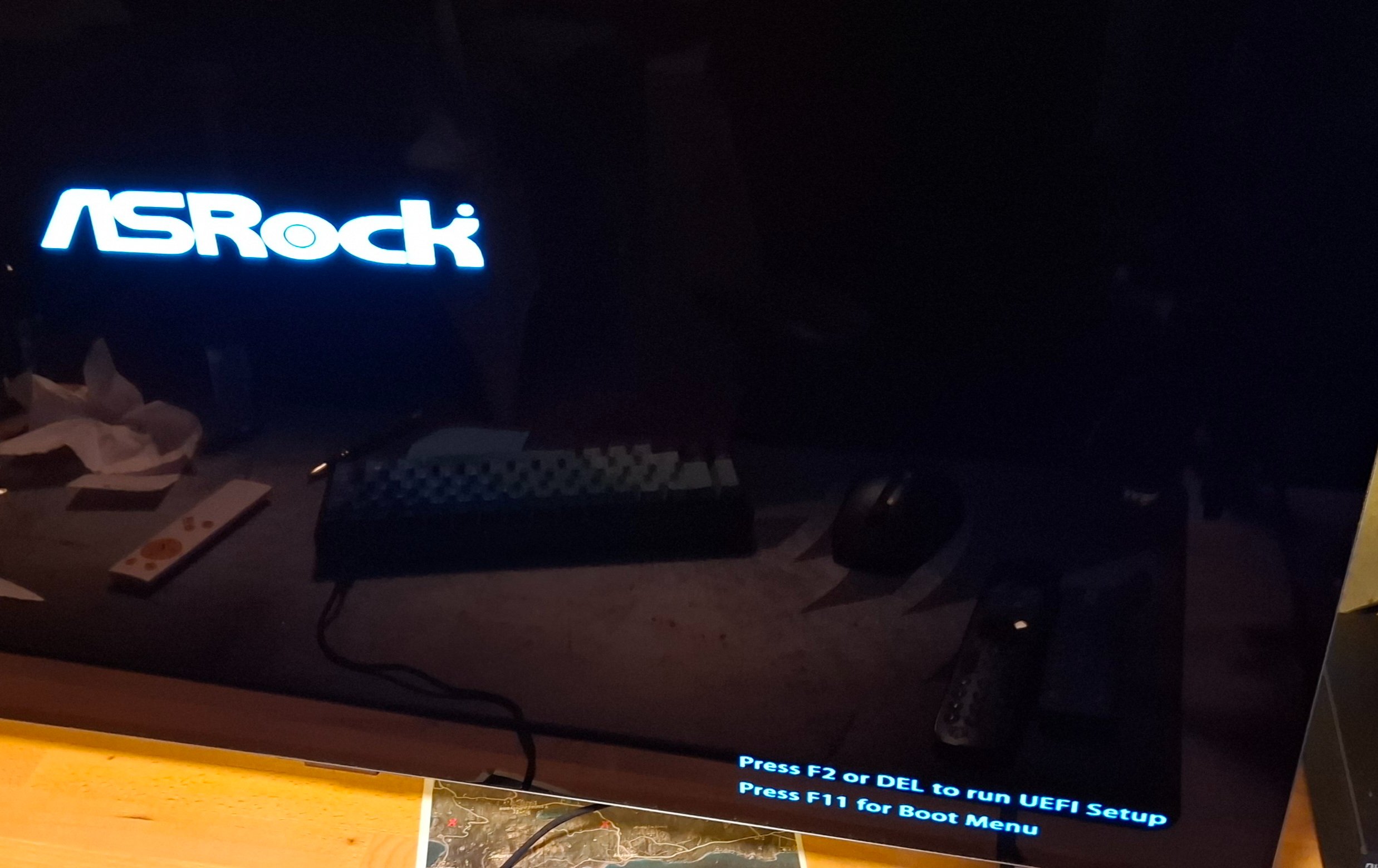

Hey,
Und zwar hab ich ein Prob, aber das Prob besteht schon Jahre.
Manchmal beim Kaltstart steckt der PC im Logo Bootschirm fest.
Sprich er bootet garnicht und ich sehe nur den ASRock schriftzug.
Das Prob ist, dass, das jetzt immer öfters vor kommt, der 2te start funktioniert 1A.
Das ist wenns vor kommt immer nur der erste Kaltstart.
Nun hat sich in den Jahren auch fast alles aktuallisiert bis aufs MB.
Hat einer eine Idee oder geht langsam das MB flöten?
Meine das hab ich mit muss schon 4, 5 Jahre.
Treiber und Bios ist aktuell.
Musste das Bild etwas schneiden aber man sieht es ja, ins Bios komm ich da dann auch nicht.
Schnellstart ist auch aus.

Fullscreen Logo mal deaktivieren - ggf sieht man wo/wann es genau hängt
Schau ich mal wo man das deaktiviert.
