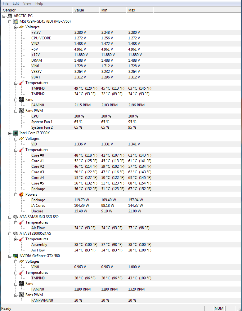

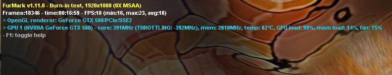

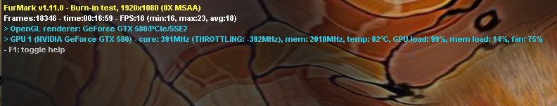

steht doch schon im Furmarkscreen das die 580GTX sich schon runtertaktet. Bei Games kann sowas auch zum Absturz führen. Du hast bestimmt das Ref. Design der 580er oder? mal schauber gemacht?
