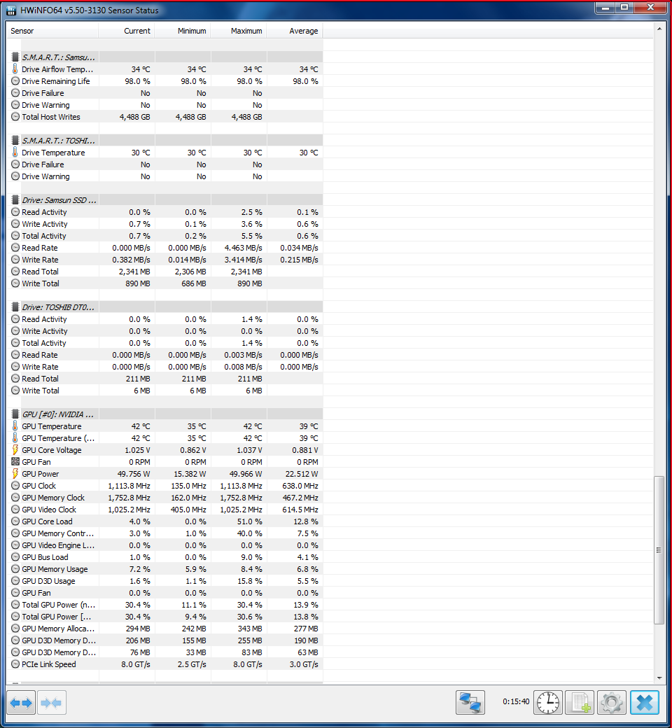

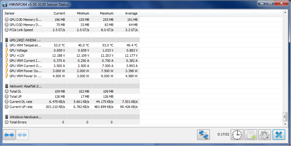

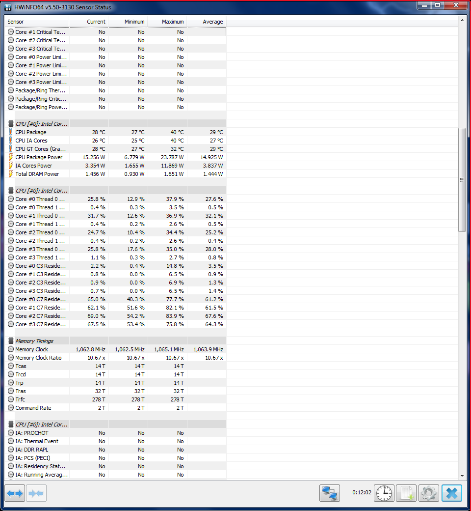

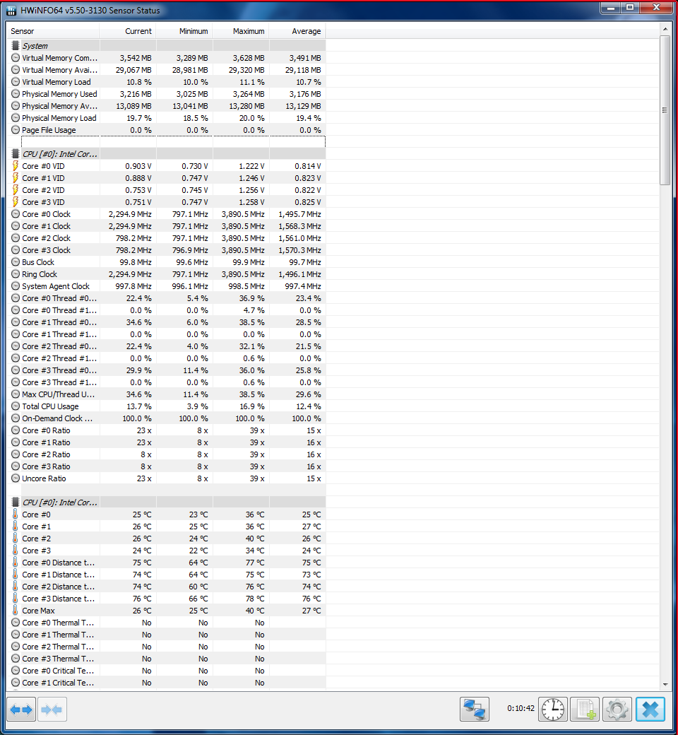

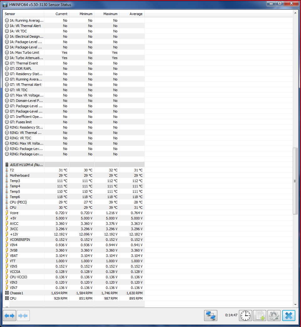

Vor kurzem wurde das Netzteil ausgetauscht. Seitdem habe ich folgendes Problem:
Wenn ich Spiele starte, hängt sich nach ein paar Minuten der Computer auf und reagiert auch nicht mehr.
Dabei ist entweder der Computer eingefroren und ich höre kurz dröhnen, bis dann völlige Stille herrscht.
Die andere Möglichkeit ist, dass die Grafiken fehlerhaft angezeigt werden für eine Sekunde, danach wird der Bildschirm
schwarz und dann rot.

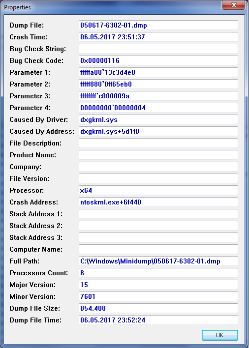

Einmal hat sich der Rechner von selbst neu gestartet, dabei ist auch eine DMP-Datei erstellt worden, die ich mit anhänge.
Das tritt nur bei Spielen auf, sonst gibt es keinerlei Probleme.
Bisher waren meine Versuche:
- Treiber von NVIDIA neu installiert
- Über Dr. Hardware GPU, CPU und Festplatten ausgelastet, gab aber keine Probleme
Im Anhang habe ich einen Screen der DMP-Datei und die Werte von HWInfo angehängt.
Kann mir jemand bei meinem Problem helfen?

Und was für ein Netzteil ist es? Wenn die Probleme mit den Netzteilwechsel gekommen sind liegt es doch nahe das dieses die Fehler macht??!?
Neues NT, danach Fehler -> NT evtl defekt, oder zu schwach?
Laut Dump ist es ein Fehler durch eine DirectX Datei -> Grafik, vermutlich defektes/zu schwaches NT
