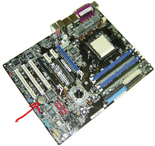

Wie mache ich denn ein CMOS-Reset?
Ich werde mal ne alte Graka testen und die RAM-Riegel neu einstecken.
schau mal am besten indem Handbuch von deinem MAinboard nach meist gibt es dort paar schalter zum umlegen zum CMOS reset oder du nimmst die kleine batterie von deinem Mainboard vor ein paar minuten/sekunden raus!
das ist eine CMOS Batterie

Also, die CMOS Batterie hab ich rein und wieder rausgemacht und ne andere Grafikkarte eingesetzt und es geht immer noch nicht. Der Monitor geht übrigens wieder an aber er hängt sich halt beim Bootscreen auf...
