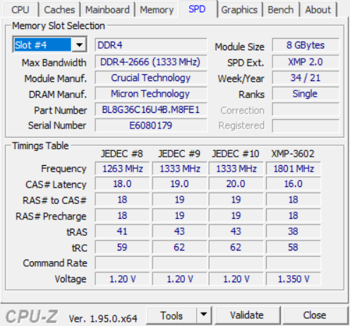

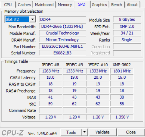

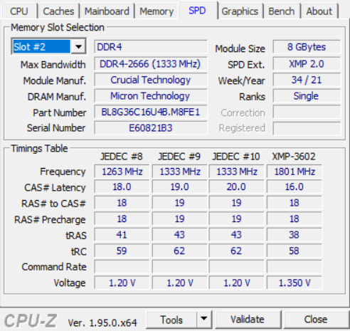

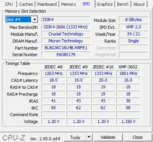

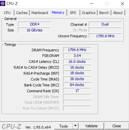

Ist so ein Update nicht furchtbar ineffizient? 16 Gb gegen 16 GB bei "nur" 20% mehr Takt. Also die üblichen Fragen Module stecken in A2 und B2? Mal bitte Screenshots von CPU-Z vor allem Memory und SPD
Nunja dachte auch nicht dass die Performance viel besser wird aber ich habe seitdem komischerweise 30-40 fps mehr ingame.
Module sind in A2 und B2

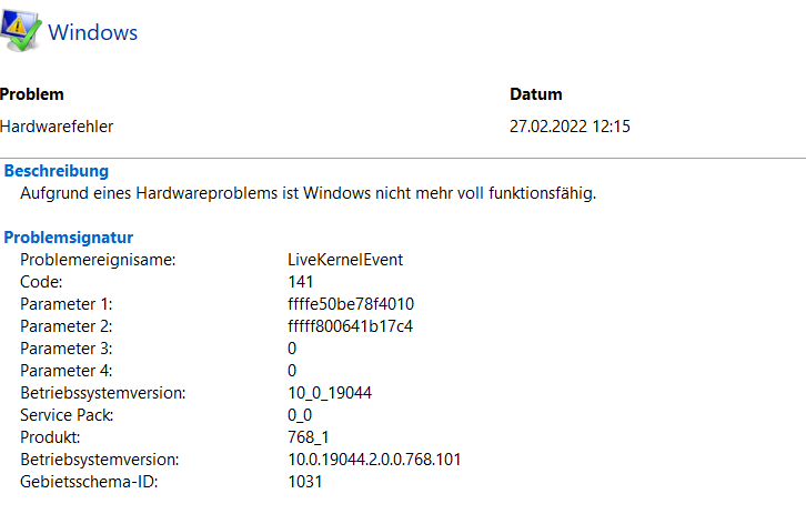

Was macht der PC bei dem Neustart, Bluescreens irgendwelche Anzeigen, was sagt der Zuverlässigkeitsverlauf? Als BIOS Version solltest du 7C56vA7 nehmen 1.2.0.5 also A8 soll bei einigen Usern Probleme bei Speicher außerhalb der offiziellen Spezifikationen haben.

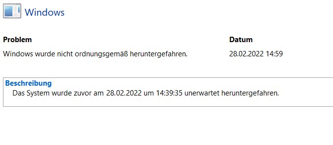

Bildschirm wird schwarz (DP keine Verbindung), Audio funktioniert noch eine kurze Zeit. Dann startet sich nach einer gewissen zeit der PC neu. Keine Fehlermeldungen oder sonstiges.

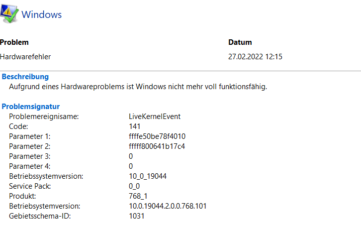

Gestern hat der Zuverlässigkeitsverlauf zusätzlich einen Hardwarefehler angezeigt (Da war BIOS noch nicht geupdatet und auf Version 1.2.0.0).

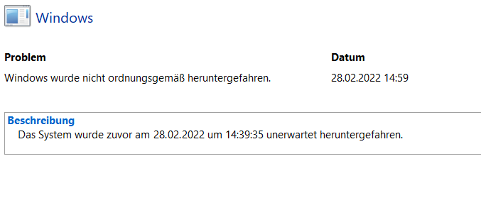

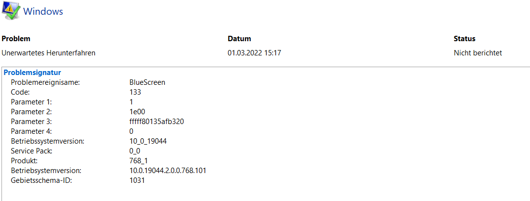

Ich weiß echt nicht mehr weiter. Die Ram-Sticks scheinen in Ordnung zu sein. Heute Mittag ist es wieder passiert und diesmal kam folgendes Problem.
Hat jemand noch eine andere Idee was da schief laufen könnte ?
