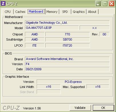

CPU-Z Mainboard:
mainboard-jpg.211539

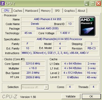

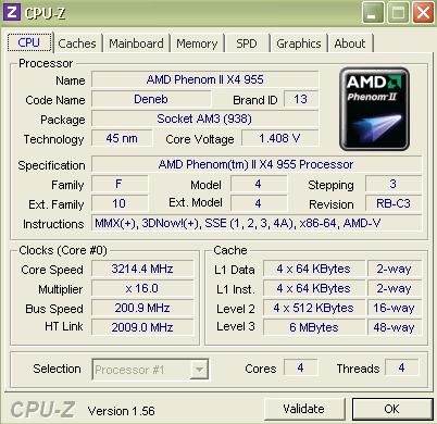

CPU-Z CPU:
cpu-jpg.211540

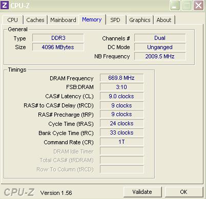

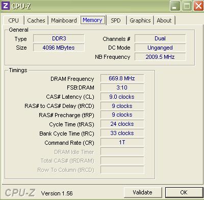

CPU-Z Memory:
memory-jpg.211541

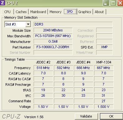

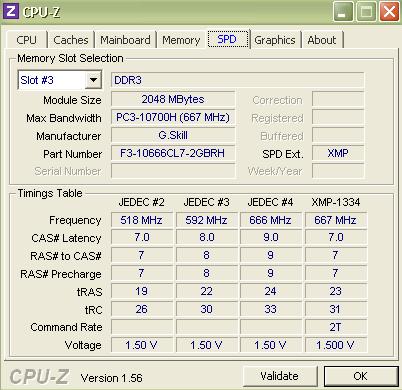

CPU-Z SPD:
spd-jpg.211542

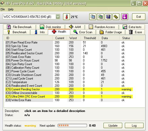

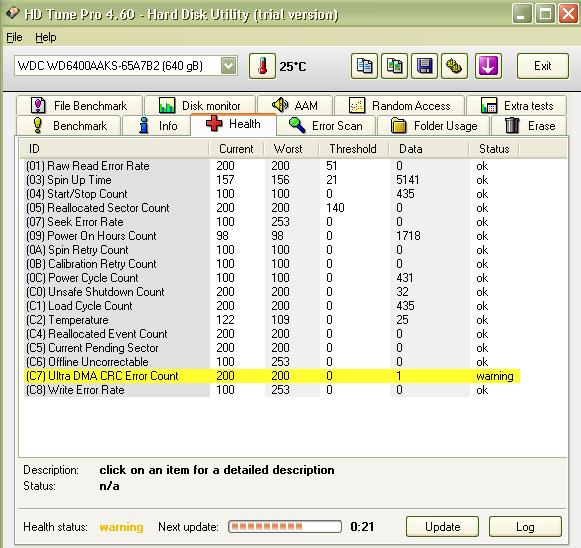

HDTune Health:
health-jpg.211543
Stelle die Command Rate der RAM im Bios auf 2T.
Tausche das Datenkabel der Festplatte aus (aufgrund der Ultra DMA CRC Error Warnung).
Wird es danach noch nicht besser, erhöhe die Spannung der RAM im Bios auf 1,55 - 1,65V (in 0,05V Schritten erhöhen und testen).
Beobachte nach dem Kabeltausch regelmäßig den Ultra DMA CRC Error Wert. Dieser darf nicht weiter ansteigen.

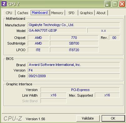

CPU-Z Mainboard:
mainboard-2-jpg.212247
