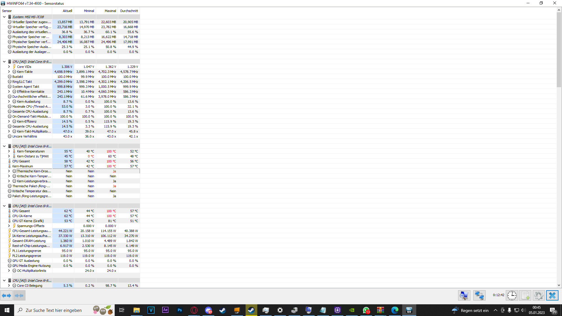

ich hab keine ahnung ob das jetzt richtig war ich hab noch nie mit sowas gearbeitet
ich weiss nicht obs so besser ist die einzigen roten zahlen kammen bei der cpu
Und das zeigt an das die CPU zu heiß ist und gedrosselt wird.
Was durch den schlecht angebrachten Lüfter kommt, oder aber auch eine falsche Montage des Kühlers sein kann.
