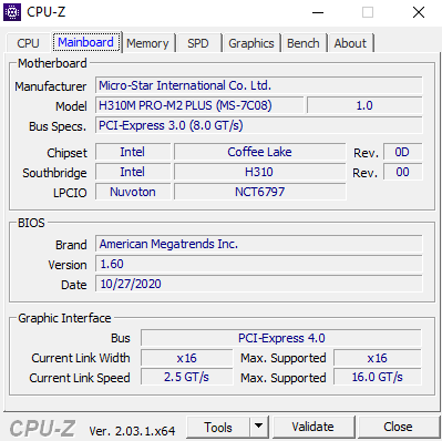

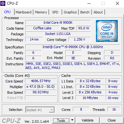

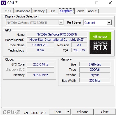

mach mal bitte Fotos der ersten 5 Reiter von CPU-Z.

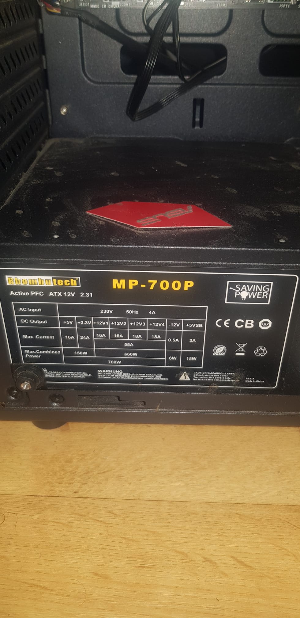

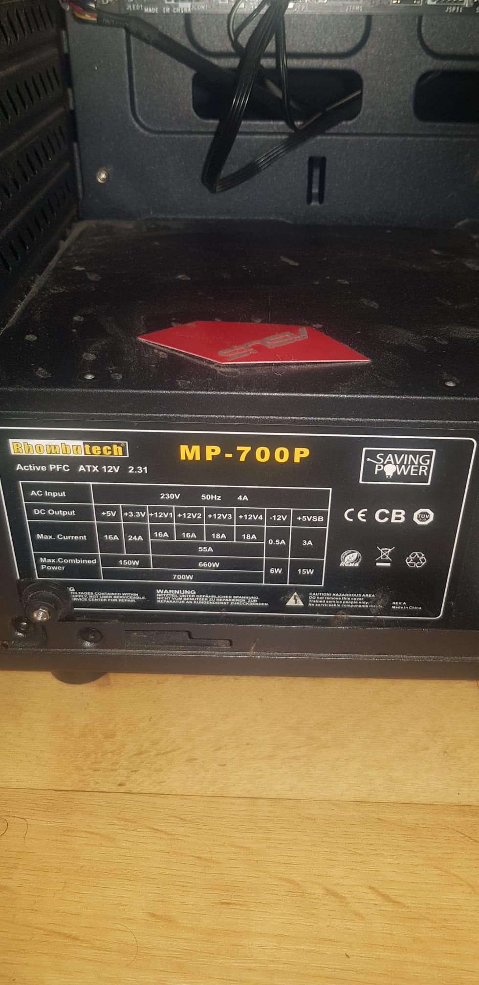

Welches Netzteil ist es genau ??

Ich kann dir leider nichts zu dem netzteil sagen außer das es ca. 6jahre alt ist

Netzteil ist aber wichtig.
Den PC aufschrauben, und das Schild an der Seite es Netzteils ablesen.
dann bitte die Kiste aufmachen und das aufgeklebte Typenschild abfotografieren, oder auf der Rechnung/Bestellbestätigung nachsehen.

Ich habe mitbekommen das das Mainboard das falsche ist (leider vom Vorbesitzer falsch eingebaut) aber es gab 1 Jahr lang keine Probleme damit
und ja, das hier bitte auch noch genauer erläutern, weil so ergibt der Satz keinerlei Sinn.
der Prozessor passt zwar aber er wird soweit ich das richtig verstanden hab nicht auf dieses Mainboard da das ja nur nen 1151 sockel ist und der i9 der 9ten sollte eig. auf einem 1151v2 oder wie die Geschichte hieß

Wenn dem so wäre, würde der Rechner gar nicht erst starten.
Dein Netzteil ist kein Asus, sondern ein lustiger Rhombutech Klotz.
Da würd ich jetzt mal nicht den Teufel an die Wand malen, aber die Möglichkeit dass dort der Schuldige sitzt, ist relativ hoch.

Also das Netzteil gehört auf jeden Fall ersetzt.
Da gibt es aber noch mehr ...
Das Netzteil ist ein Multirailgerät und die Graka wird wohl nur an einer 12V Rail hängen, deswegen die Probleme. Außerdem sind diese 4 12 V Rails nicht gerade die Stärksten und mit der Gruppenregulierung längst überholt.
Graka also mit 2 separaten Strängen mit dem NT verbinden und am Besten ein vernünftiges Netzteil anschaffen!

  • Netzteil sollte durch was Gscheites ersetzt werden. minimum so was, eher aber dies oder jenes

Zudem halte ich es nicht für ganz ausgeschlossen, dass das Phasendesign des Boards den 9900k einfach nicht mitmacht, oder halt nicht mehr - weil du meintest es gab 1 Jahr lang keinerlei Probleme.

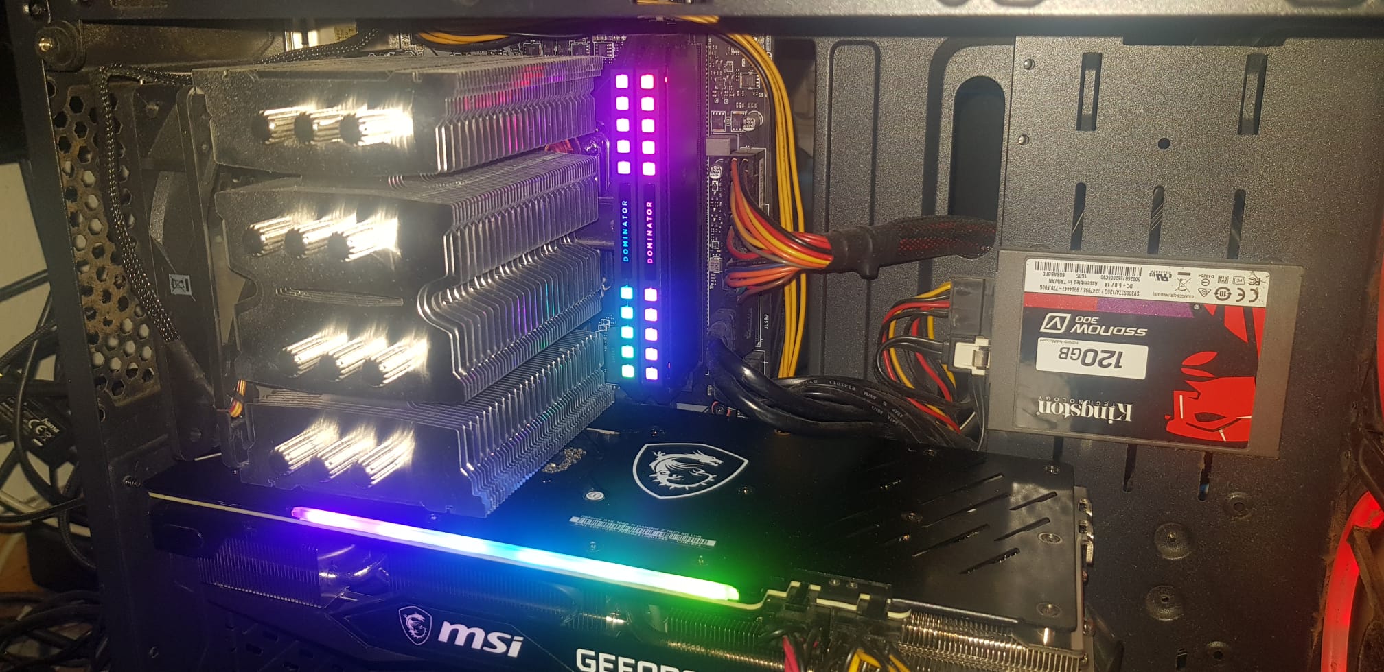

Was für ein Kühler ist da verbaut? Der normale Intel stock cooler? Falls du es nicht weisst: Foto vom Innenleben.
@Captain Mumpitz - Mit dem 310er Chipsatz ist RAM OC nicht möglich. Dem Rest stimme ich vollkommen zu. ;)

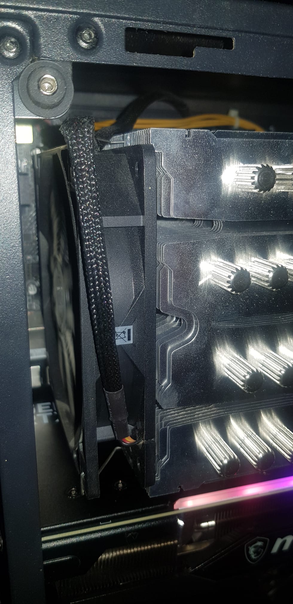

und warum ist der Lüfter an der Rückseite montiert? in welche Richtung pustet der?
Gibt's so ein Bild auch mit einem etwas grösseren Ausschnitt?
So wie ich das erkenne, zieht der Luft von hinten, wo der ausblasende Gehäuselüfter sitzen sollte. Wenn dem so wäre, hast du eh ein Problem mit dem Airflow und wahrscheinlich einfach ein Temperaturproblem, was mich zurück zu den Phasen des Boards bringt.
Die werden wahrscheinlich schlicht zu heiss.
Bitte mal den kompletten Kühler fotografieren.
ich hab den lüfter so rum das er rein pustet es war mir nicht möglich aufgrund des ram ihn auf die andere seite zu packen weswegen ich den hinteren lüfter weg bauen musste und deswegen seit dem die scheibe ab lasse das es da nicht zu problemen kommt (vllt ist es auch grenzenlos dumm aber das sagt ihr mir ja jetzt)
Naja, ganz so hart würde ich das nicht ausdrücken, aber es ist eine eher schlechte Lösung.
Zumindest sollte der Lüfter nach draußen pusten, und nicht nach innen durch den Kühlkörper.
