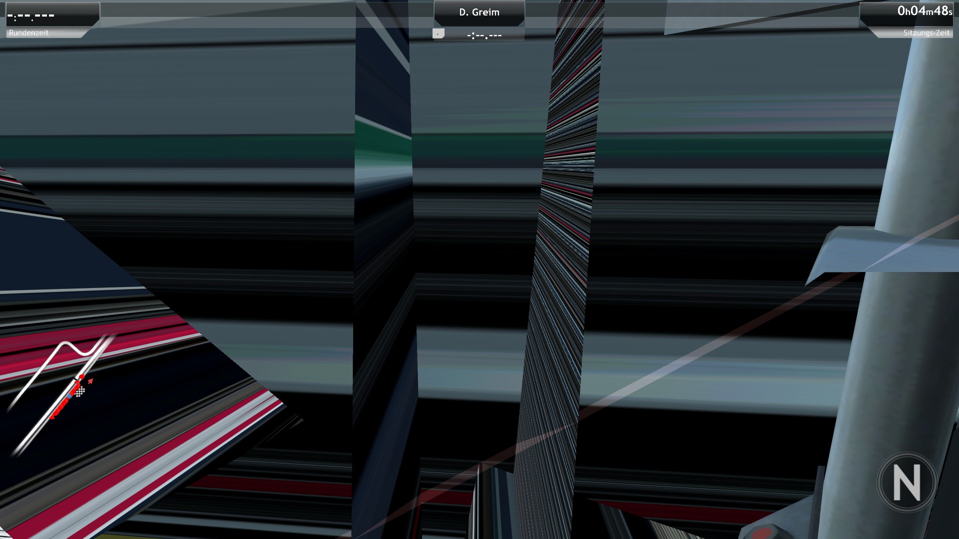

Diesen Test habe ich schon gemacht und es wurde kein Fehler gefunden. Meine alte Grafikkarte (GTX 660 Ti Oc) habe ich zwar noch aber diese hat am Schluss nur noch Grafikfehler produziert. Und leider habe ich auch keinen weiteren Gamer in meinem Freundeskreis :D
Den Treiber habe ich heute Mittag ebenfalls gewechselt aber auch das hat nichts geholfen. Begleitet wird das Standbild
übrigens von einem ´´ekligen´´ Ton.
Hier mal ein Bild von den Grafikfehler. Deswegen habe ich mir ja auch die GTX 970 geholt (bitte keine Diskussion anfangen, bin
mir der Sache voll bewusst und bis jetzt auch sehr zufrieden mit der Karte)
