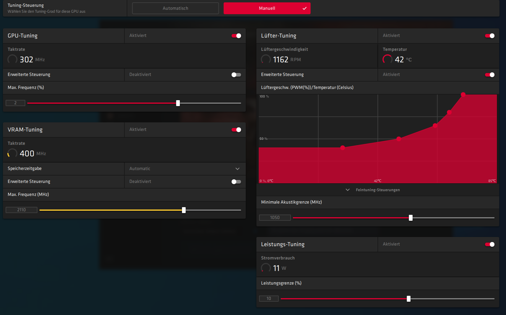

Hallo zusammen, ich konnte das Problem lösen. Es scheint eine Kombination einiger Einstellungen der Grafikkarte zu sein. Ob nun alle notwendig sind, kann ich mit meinem limitierten technischen Wissen nicht beurteilen. Ich möchte aber für andere Hilfesuchende meine Einstellungen zeigen:
  • Lüftergeschwindigkeit angepasst -> 100% bei bereits 70 Grad
  • GPU-Tuning um 2% erhöht
  • VRAM-Tuning auf 2110 MHz
  • Leistungs-Tuning - Leistungsgrenze um 10% erhöht
Was mir aufgefallen war, dass meine vollen 8GB VRAM bei Verwendung des Spiels gebraucht wurden, obwohl die InGame-Einstellungen nur knapp 4GB VRAM Anforderung anzeigten. Daher habe ich angenommen, dass ihm vielleicht die Power fehlt und er mit eingeschränktem Saft die vollen 8GB braucht und wenn diese überschritten werden, er K.O. geht.
Ich habe anschließend das Leistungstuning erhöht und siehe da anschließend wurden plötzlich nur noch 4,5 GB verwendet. Der Fehler ist seitdem nicht wieder aufgetreten.
Ich hoffe, dass ich damit anderen weiterhelfen konnte.
