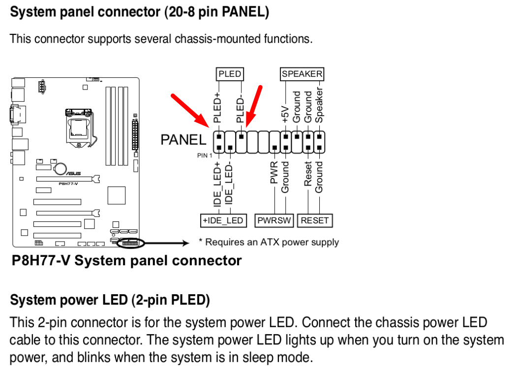

Nur die led vom Gehäuse leuchtet nicht das der pc arbeitet..... ja schaun was ich da vergessen habe
Kontrolliere diese Steckverbindungen:
Reaktionen: SilentNewbie
(.. und dabei natürlich auf die richtige Polarität / Orientierung des LED-Pfostensteckers achten.)
