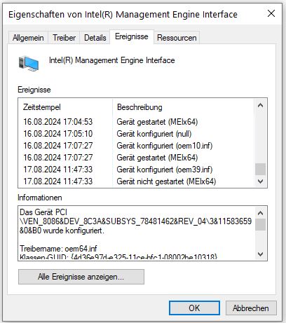

Der Intel Management Engine Treiber Version: 11.0.0.1156 von der Medion Seite der extra ganz speziell für den Medion PC angeboten wird, läuft nicht auf dem PC. Er erzeugt eine Fehlermeldung im Geräte Manager.

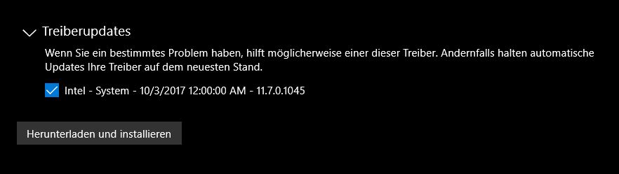

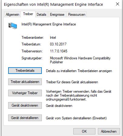

Wenn ich den Intel Management Engine Treiber mit dem Driver Store Explorer entferne, installiert mir Windows über die Windows 10 Update Funktion einen neueren Intel Management Engine Treiber ich meine mit der Version 13.x.x von 2017. Auch dieser Treiber erzeugt einen Fehler im Gerätemanager und funktioniert nicht.
Lediglich ein ein alter Intel Management Engine Treiber mit der Version 9.x.x funktioniert ohne Probleme auf dem PC. Ich weiß gar nicht mehr wo ich diesen Treiber damals gefunden habe.
Ohne diesen alten Treiber könnte ich den PC nicht mehr betreiben. Weder der von Medion angebotene Treiber, noch der von Windows installierte Treiber funktioniert.

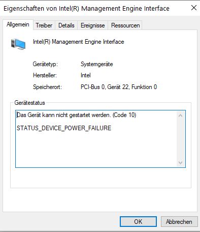

Ich habe gerade noch mal den "Windows Update" Treiber installiert um die Fehlermeldungen zu sehen.
Bei Intel finden ich am Handy auch nur IME für Gen 7 aufwärts..
Leider sagt Code 10 auch nicht viel aus.

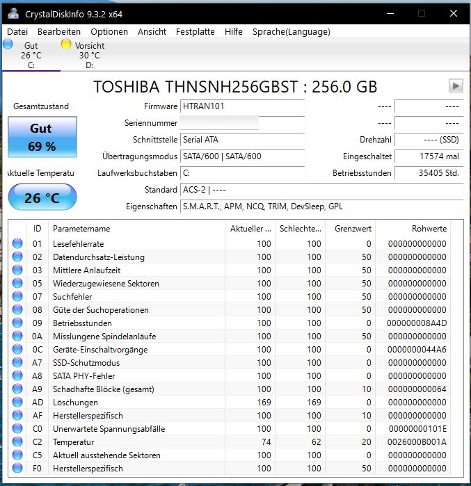

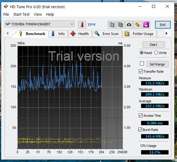

Welche Werte haben die Festplatten:
https://crystalmark.info/en/software/crystaldiskinfo/ ,
http://www.hdtune.com/download.html (Screen "Benchmark"; durchlaufen lassen!) ?

Die SSD muss ich mal testen. Danke für die Links.
Ich hoffe die beiden Screenshots sind die richtigen.

Die gelbe Festplatte mit Vorsicht wird nicht gepostet oder geprüft?
Ansonsten wie machst du den PC eigentlich aus ... Unerwartete Spannungsabfälle sind extrem hoch ... Wenn dann nicht alle Daten geschrieben wurden gibt's Datenverlust.
Ja die passen prima.
Die Toshiba sieht nicht gut aus.
Die Übertragungsrate ist langsamer, als eine schnelle HD, und die Zugriffszeiten sind miserabel.
Die würde ich bedenkenlos tauschen.
Clonen kann man mit Clonezilla True Image, Macrium Reflect, Veem, Easus, Aomei, ... .
https://geekflare.com/de/best-windows-disk-cloning-software/
Einfach die neue platte an einen SATA-Anschluß per Daten- und Stromkabel anhängen, die zweite Platte abstöpseln und das Cloneprogramm starten.

Als Datengrab hätte ich die Platte mit der Partition D: ja behalten, aber da leuchtet etwas gelb auf.
Zeige mal bitte die Daten dieser Platte.
