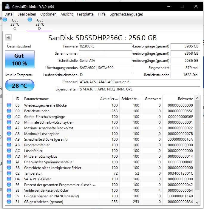

Du kennst dich da sicher wesentlich besser aus als ich. Meinst du denn die Gefahr ist groß, dass die Toshiba SSD plötzlich komplett Defekt ist und damit alle Daten (C) weg sind? Auf (C) ist meine Outlook PST Datei, die mir schon sehr wichtig ist. Eine SSD kann natürlich immer mal defekt sein, das kann man nie ausschließen. Ich kann jetzt nicht einschätzen, wie groß die Gefahr ist das meine Toshiba SSD plötzlich komplett ausfällt. CrystalDiskInfo zeigt ja noch den Status "gut" an. Wenn die SSD langsam ist, dann ist das nicht schlimm. Wenn sie jeden Moment die Daten verlieren kann, dann kann man den PC nicht mehr verwenden.

Ein Schaltungen hex 4xxx
Unerwartete Spannungsabfälle hex 1xxx...
Da kann man sogar mehr als nur Grafikfehler ab und an erwarten.

xxMuahdibxx schrieb:
Die gelbe Festplatte mit Vorsicht wird nicht gepostet oder geprüft?
Ansonsten wie machst du den PC eigentlich aus ... Unerwartete Spannungsabfälle sind extrem hoch ... Wenn dann nicht alle Daten geschrieben wurden gibt's Datenverlust.

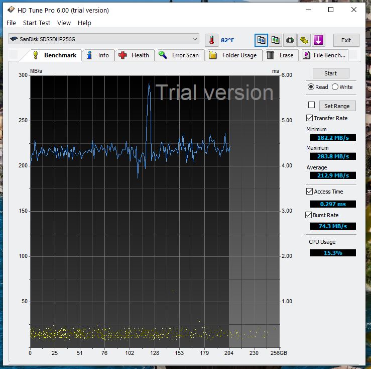

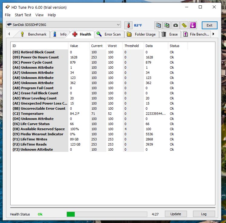

Ich habe gerade noch eine alte 256 GB SSD von Sandisk gefunden. Die Benchmark Werte sind nicht viel besser als bei der Toshiba SSD. Allerdings hat die Sandisk wesentlich weniger Laufzeit absolviert als die Toshiba SSD.
Meint ihr es lohnt sich die Sandisk SSD in dem alten PC zu verwenden oder sind die Werte auch so schlecht, dass sich der Umstieg auf die Sandisk SSD nicht lohnt?
Doch, fast alle Werte sind viel besser.
Ich klone gerade die Toshiba SSD auf die Sandisk SSD.
