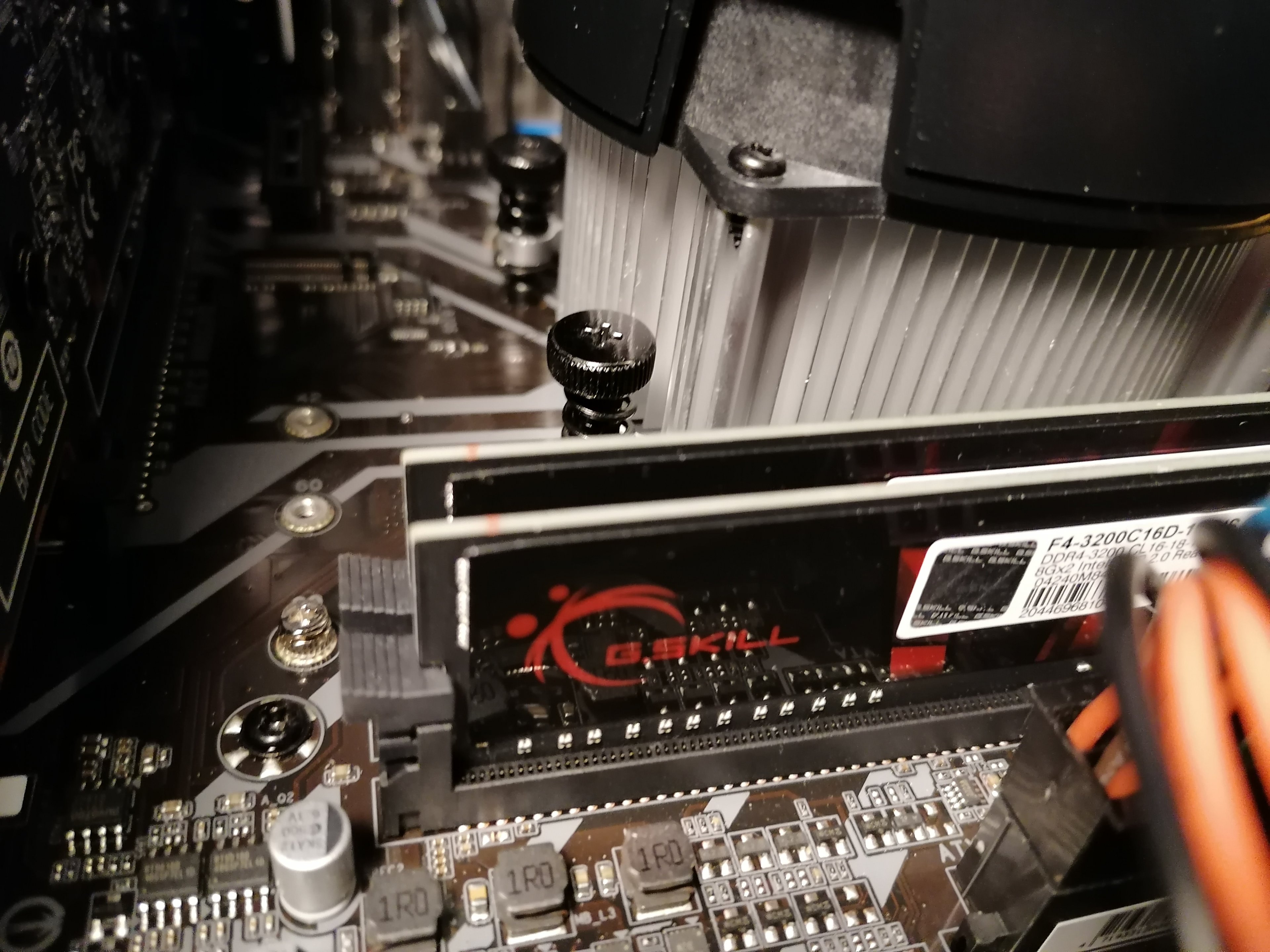

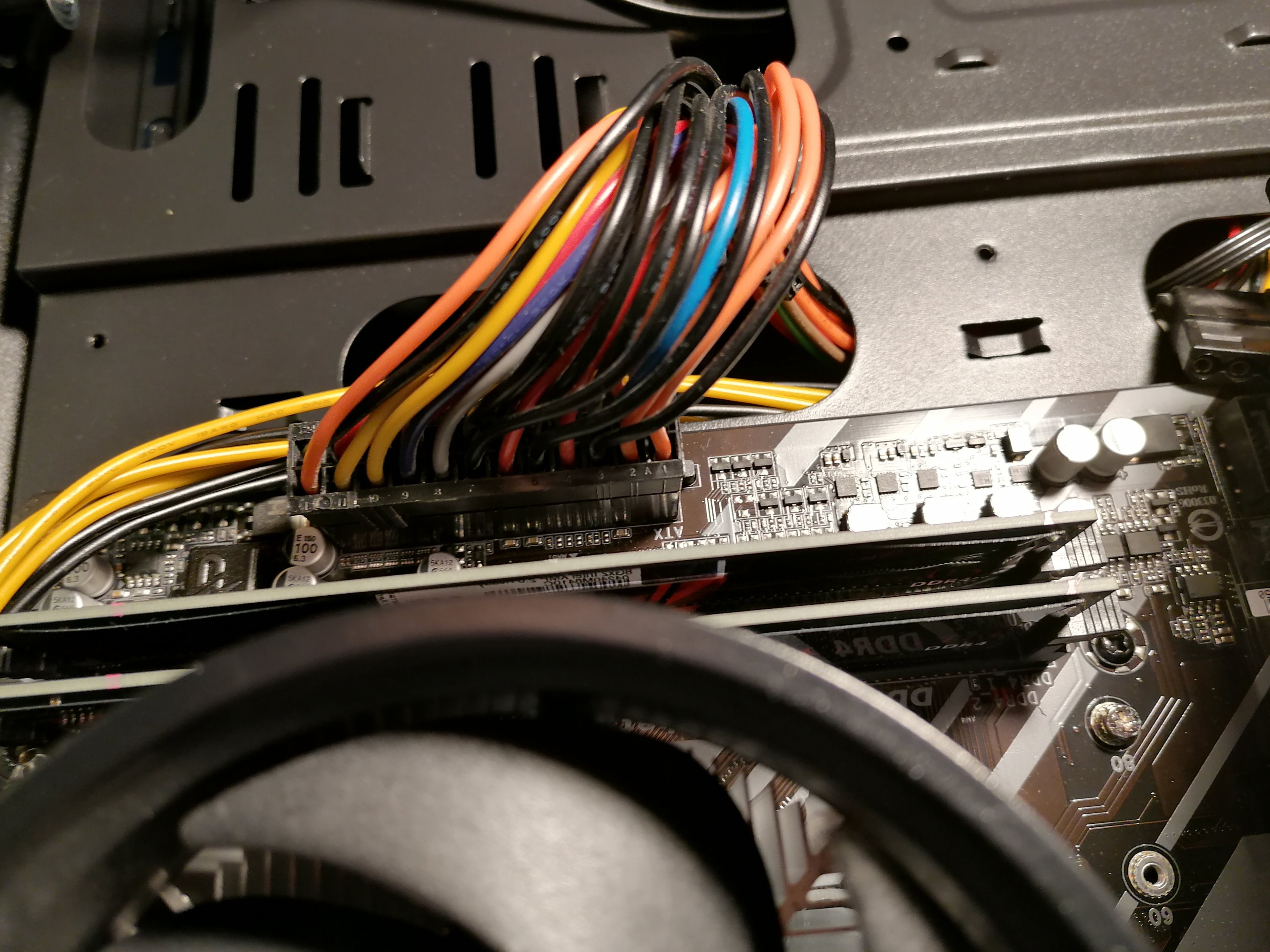

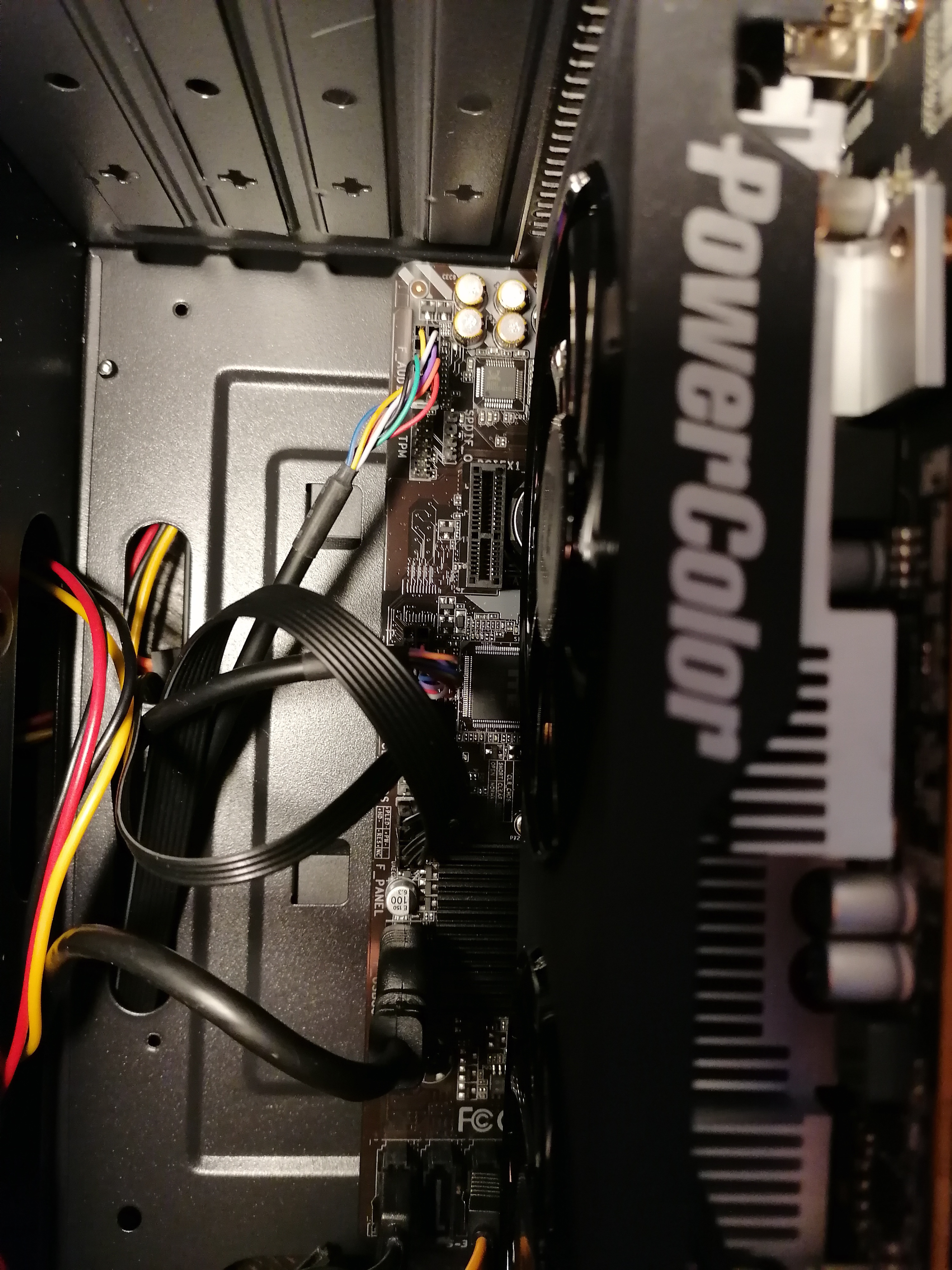

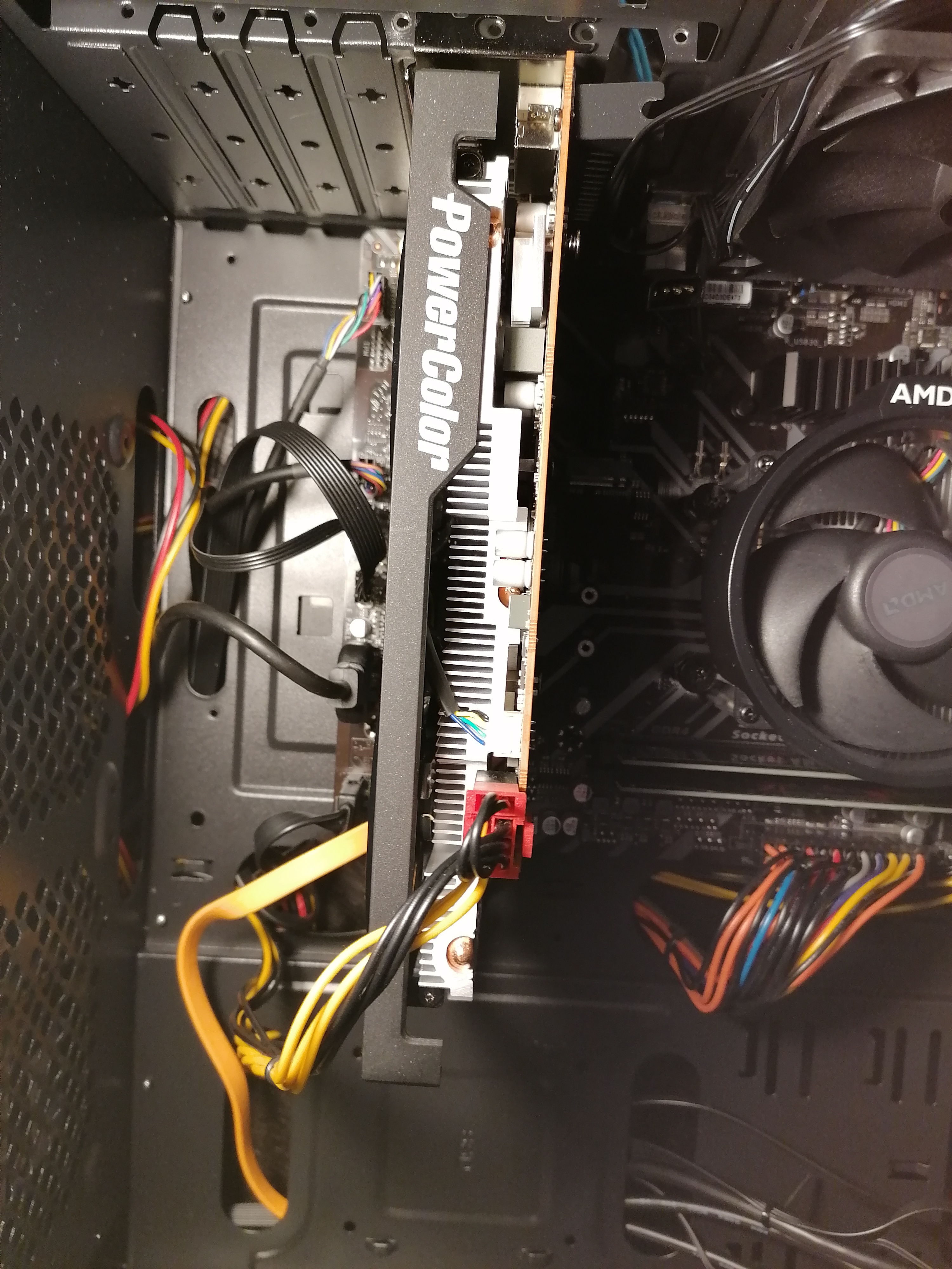

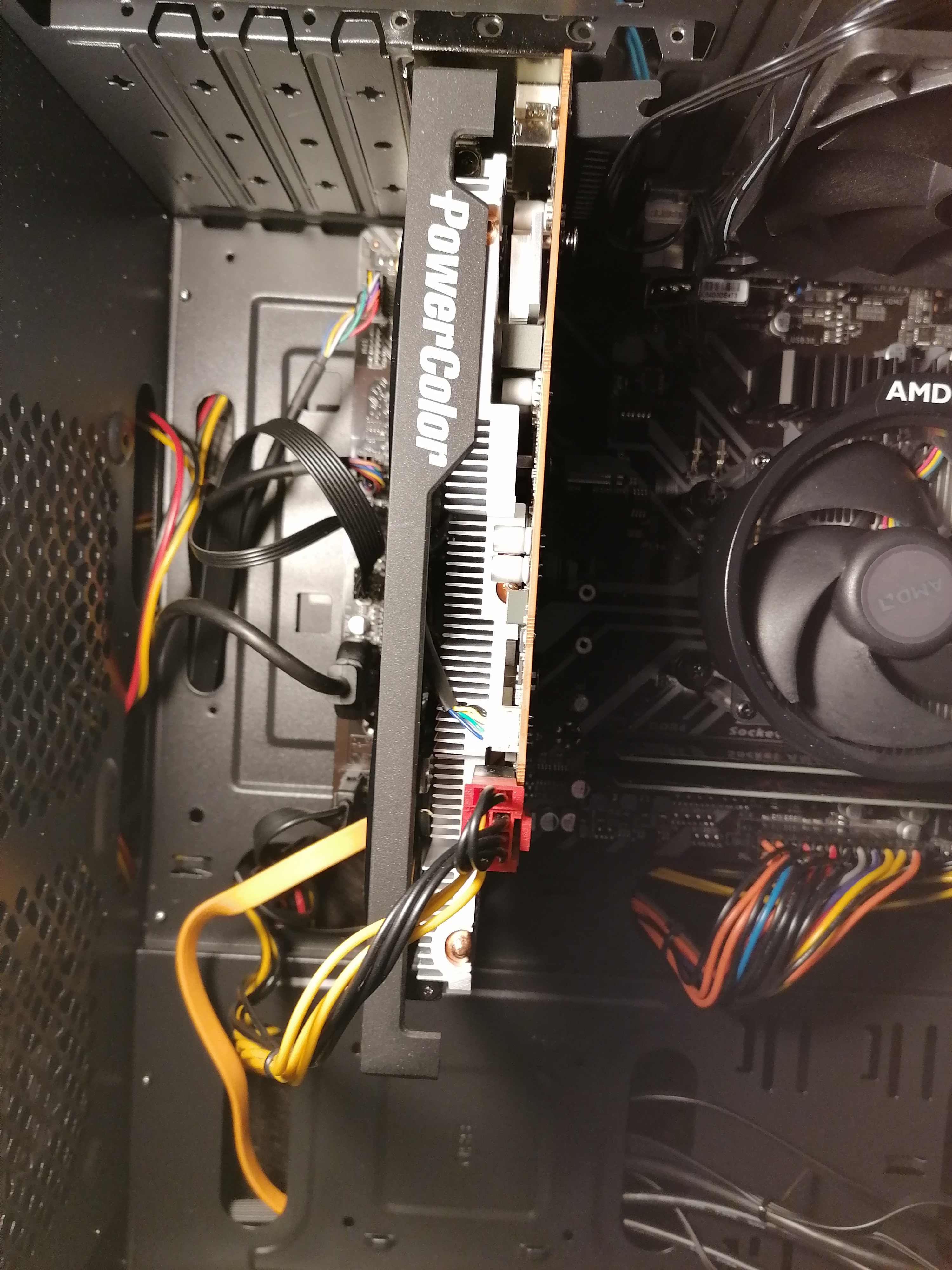

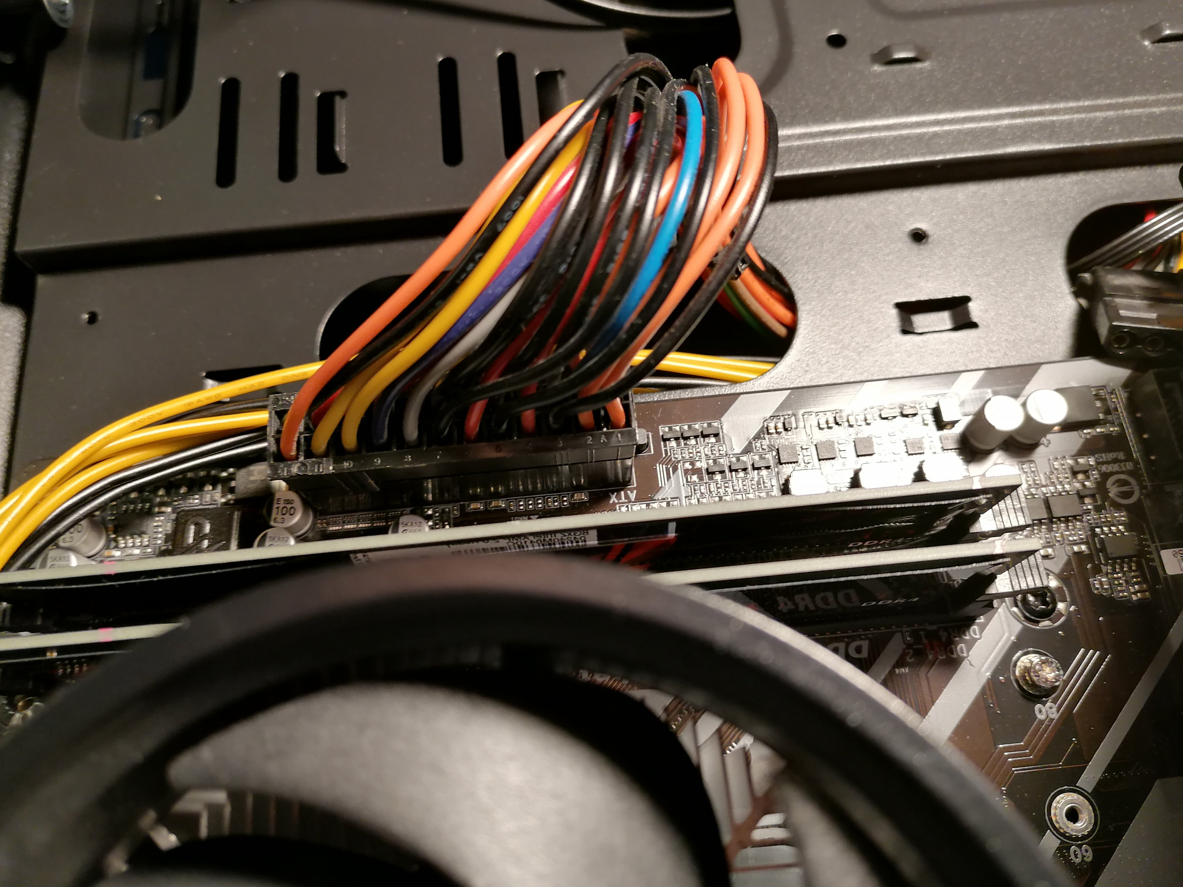

Wenn ich gleich Zeit habe, würde ich einmal Bilder vom Mainboard mit allen Anschlüssen schicken. Eventuell habe ich ja etwas falsch gesteckt?
Sehr gute Idee, ja. RAM-Riegel am besten schräg von der Seite auch photographieren.

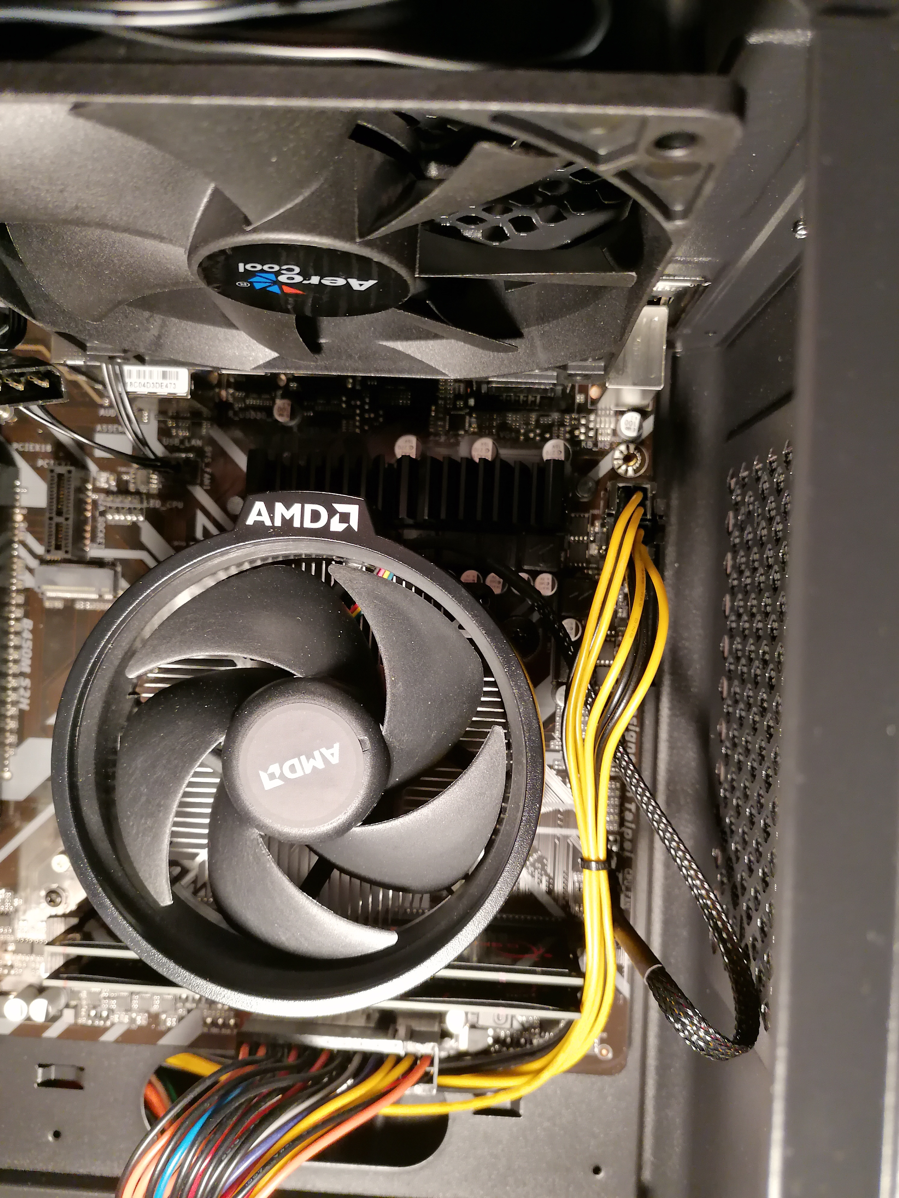

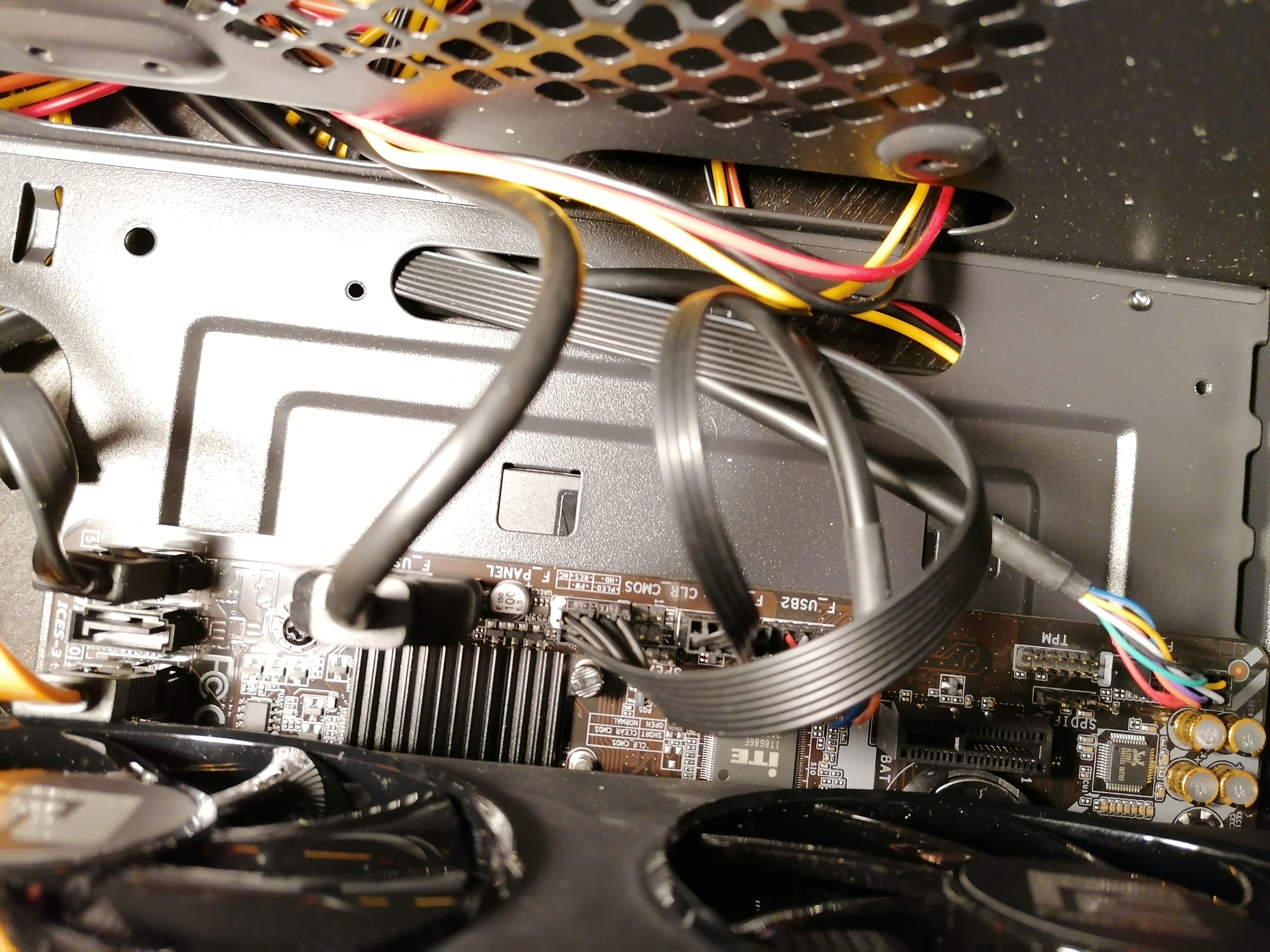

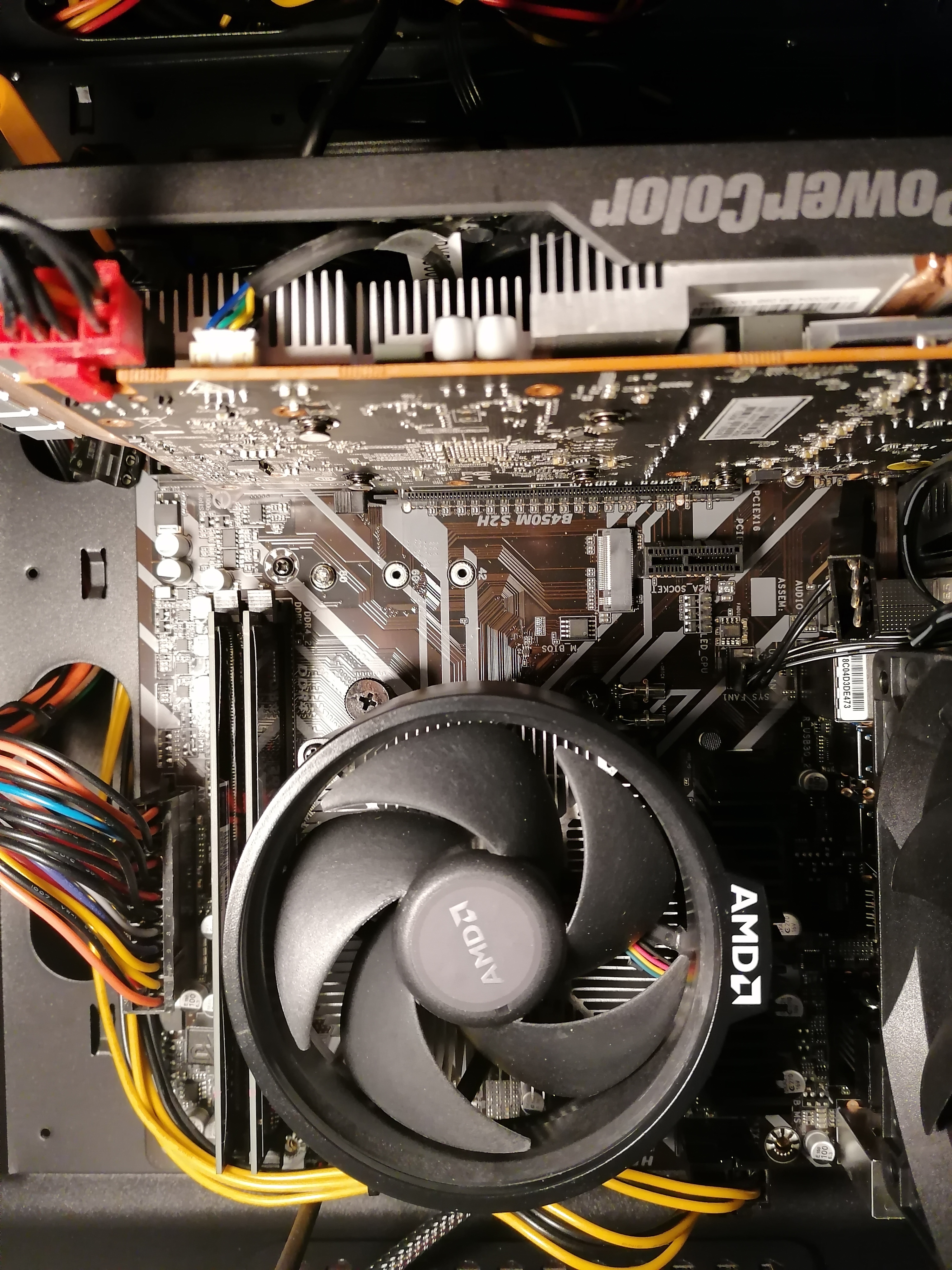

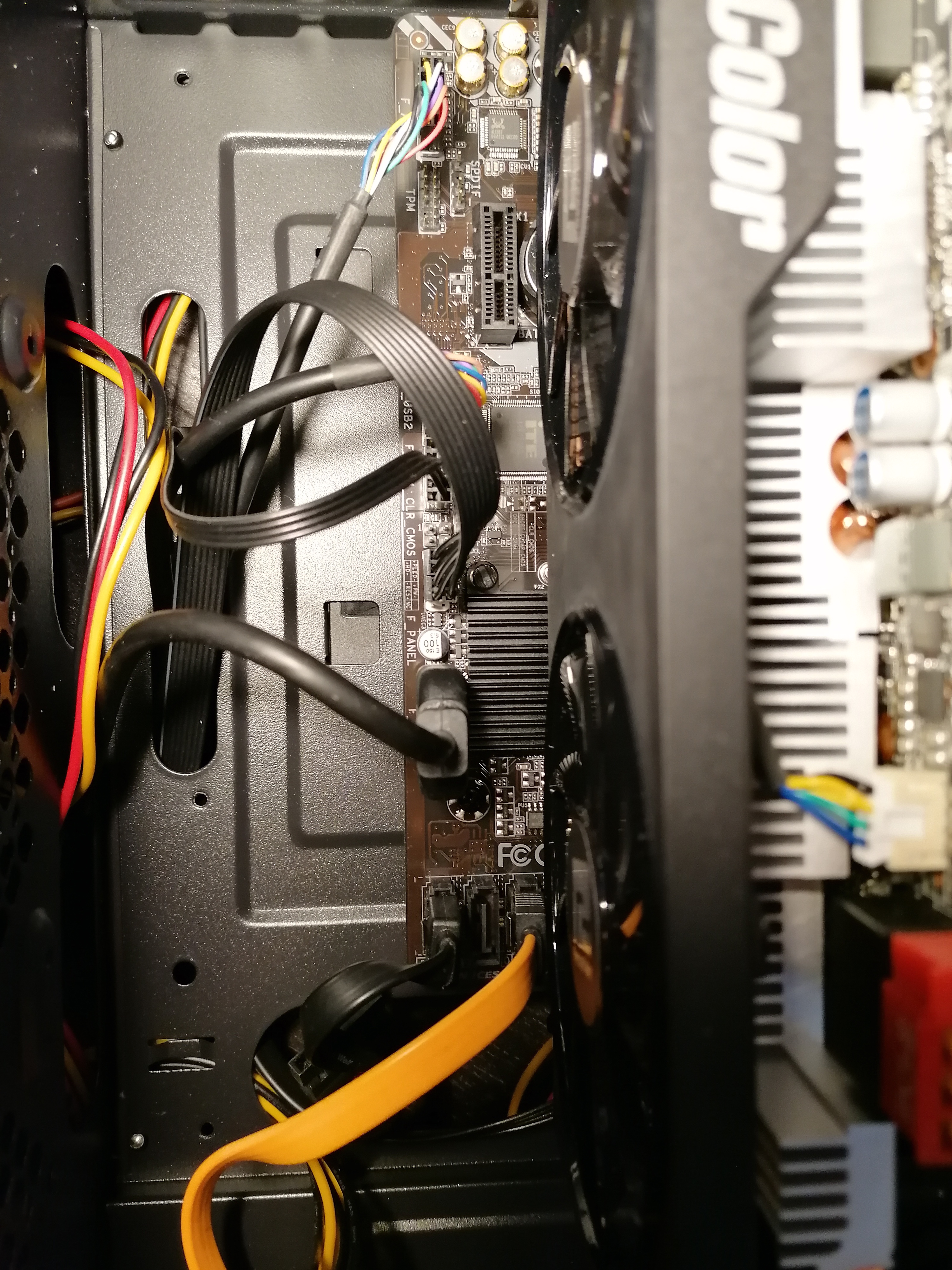

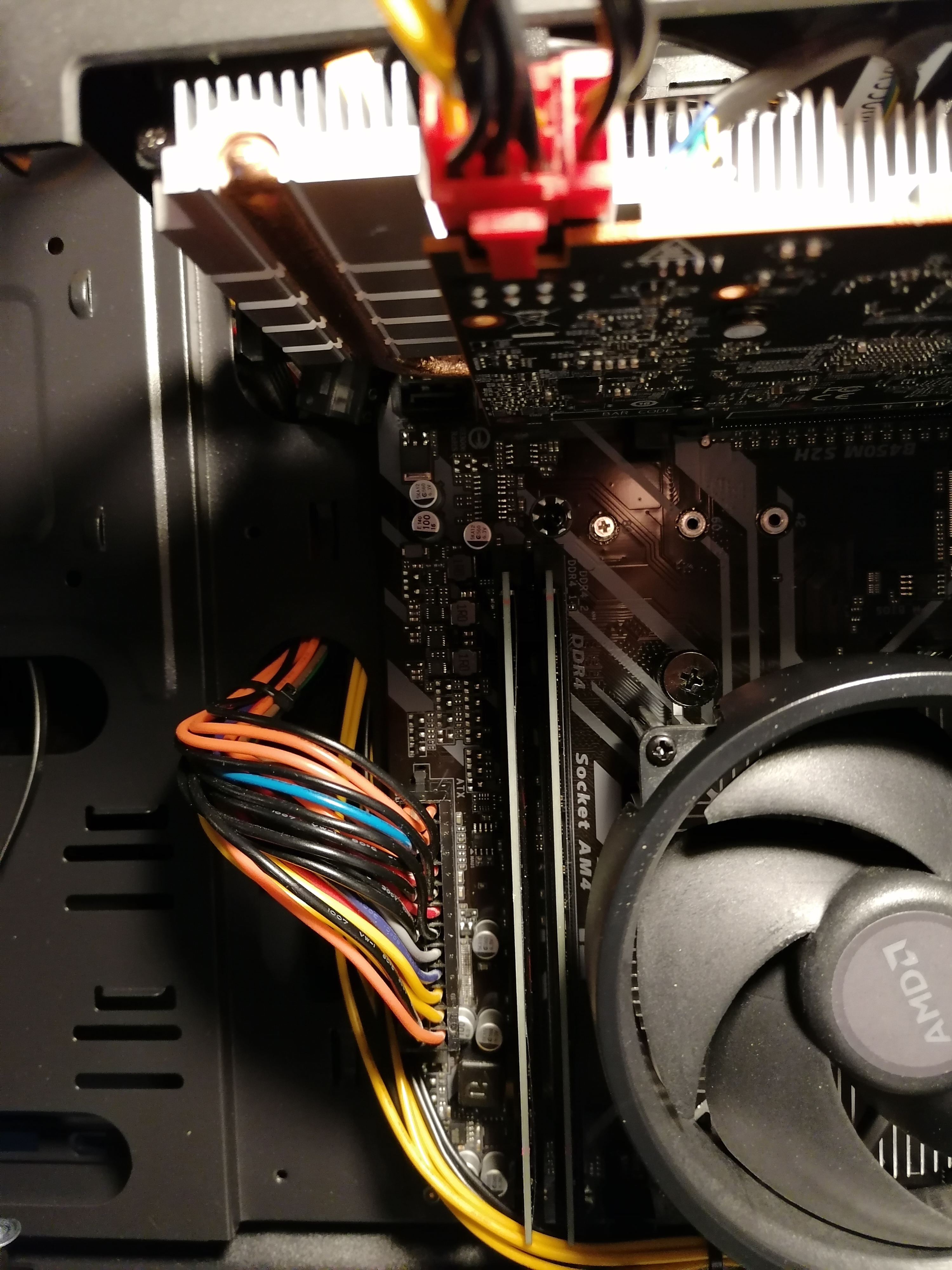

Hier einmal etwas Fotomaterial 😅

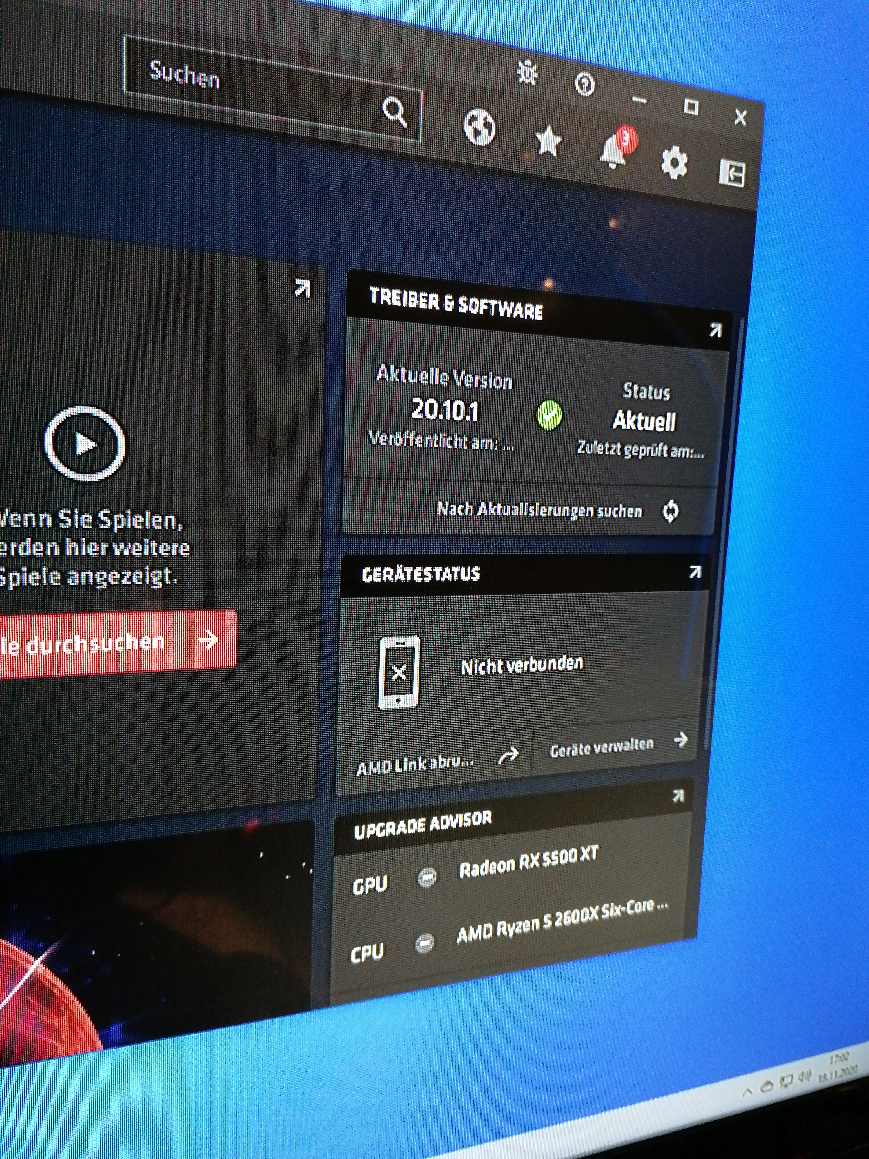

Hey, ich bin drin. Nach Ausbau des Kühlers und 10 Boot versuchen. Solange ich jetzt im System bin, ich weiss nicht ob wenn ich ihn wieder Reboote, es doch wieder nicht klappt. Kann ich irgendwas um/einstellen? Irgendwas wichtiges ?
Treiber aktuell...

@PaulPC1 Bildertechnisch sieht das gut aus. Da, du von Ausbau des Kühlers gesprochen hast; als Montagehinweis, sofern nicht sowieso so geschehen, da es das Startproblem erklären könnte: die Schrauben über Kreuz (wie bei Autoreifen) immer Stückchen weiter reinschrauben, also nicht 1 Schraube komplett auf Anschlag und dann erst andere. Also mehrfach über Kreuz hin- und herwechseln.
Bezüglich des Drehmoments: nicht festknallen, sondern bei Stock-AMD-Kühlern (nur bei denen! Bei Custom-Kühlern idR nicht fest zum Ende des Gewindes) mit "lockerer" Hand bis man den Widerstand vom Ende des Gewindes spürt.
