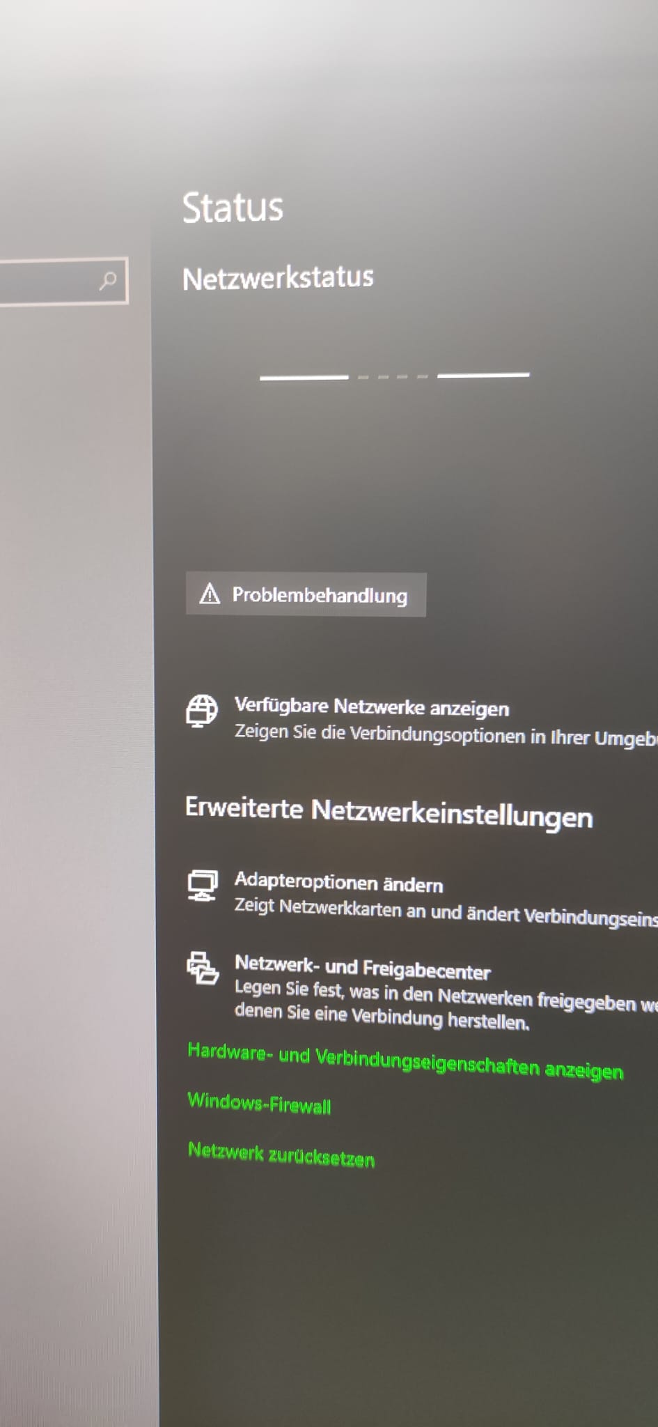

Moin Leute schreibe des hier zum ersten mal deswegen wusste ich net genau wie ich es schreiben sollte.
Ich weiß nicht genau was ich schreiben muss aber hoffe ich schreibe das was ihr wolltet.
Intel Core i7 3770 3.40GHz
GTX 1060
Bei dem Netzwerkadapter steht Realtek PCIe GbE Family Controller (ich weiß nicht ob das was brinbt)
Ich habe die Fritzbox 7590. Zwischen dem PC und dem Ruter ist nichts anderes.
Bei den Handys;fernseher usw geht das Wlan, am PC gibt es aber kein Internet.
Ich schreibe gerade mit meinem Laptop über dem Lan Kabel und hier funktioniert alles und bei dem Adapteroptionen ändern wird es auch angezeigt.
Bei dem CMD habe ich folgende Befehle eingegeben:
ping 192.xxx.xxx.x (ich weiß nicht ob ich es zeigen darf oder net)
ipconfig 192.xxx.xxx.x
ipconfig
Hier wird auch die IP vom Ruter also beim Standertgateaway angezeit.

Smartbomb schrieb:
Ist im Gerätemanager der Netzwerkchip da und nicht deaktiviert oder sowas?
In den Systemsteuerungen —> Netzwerk u Freigabecenter der LAN Adapter da und aktiv?
Er ist im Gerätemanager da also nur dieser Realtek PCIe GbE Family Controller.Der ist aber aktiv.
Der Lan Adapter ist nicht dort. Wenn ich den Lan Kabel aber ins Laptop tue steht es da.
