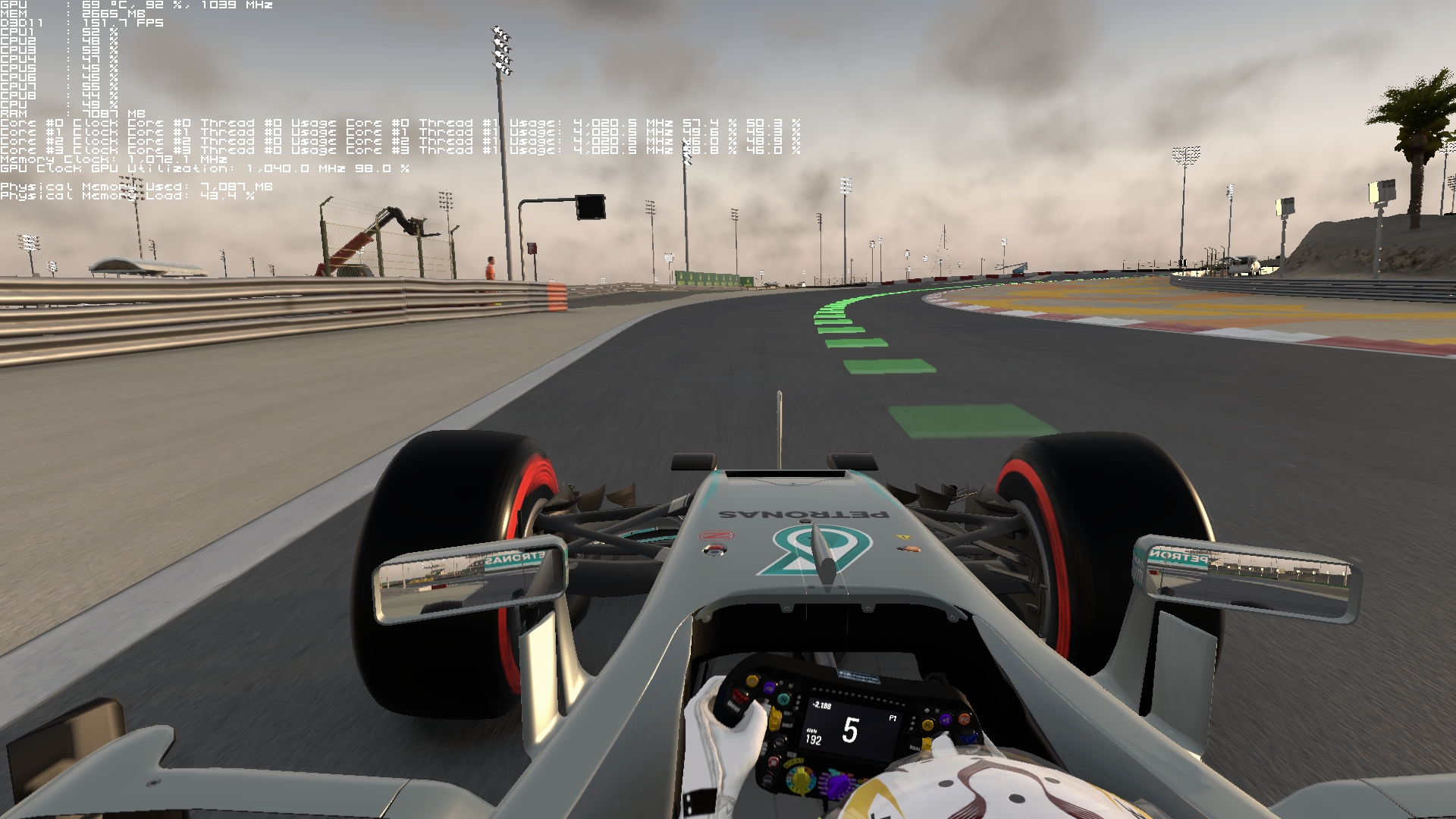

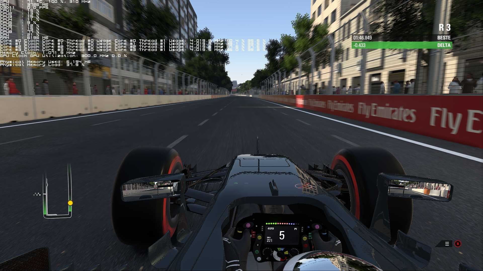

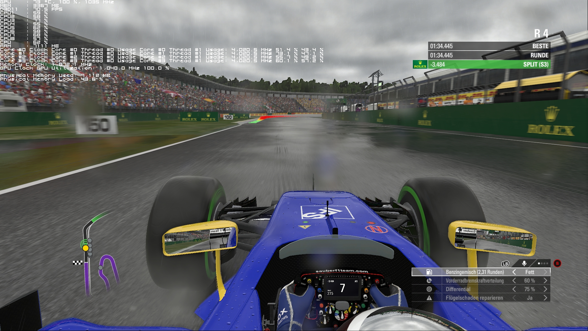

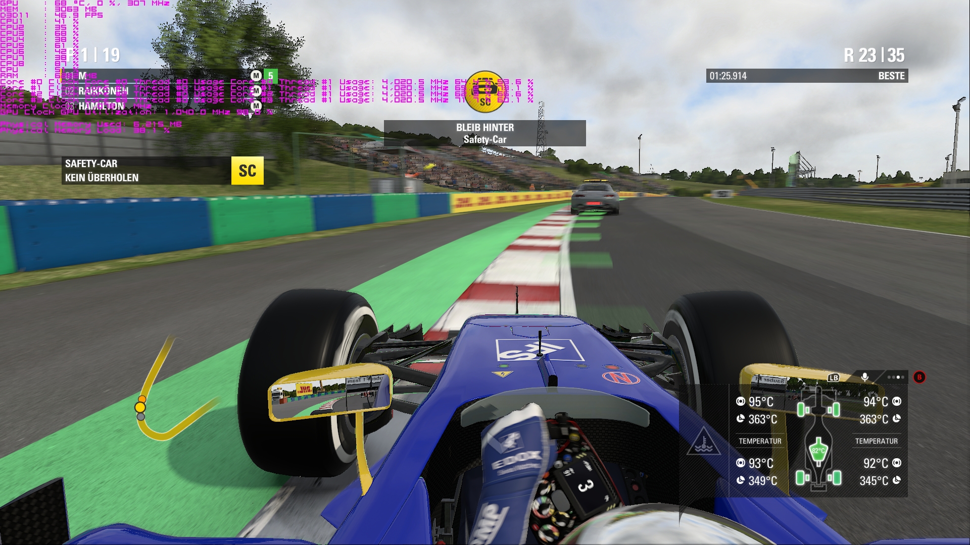

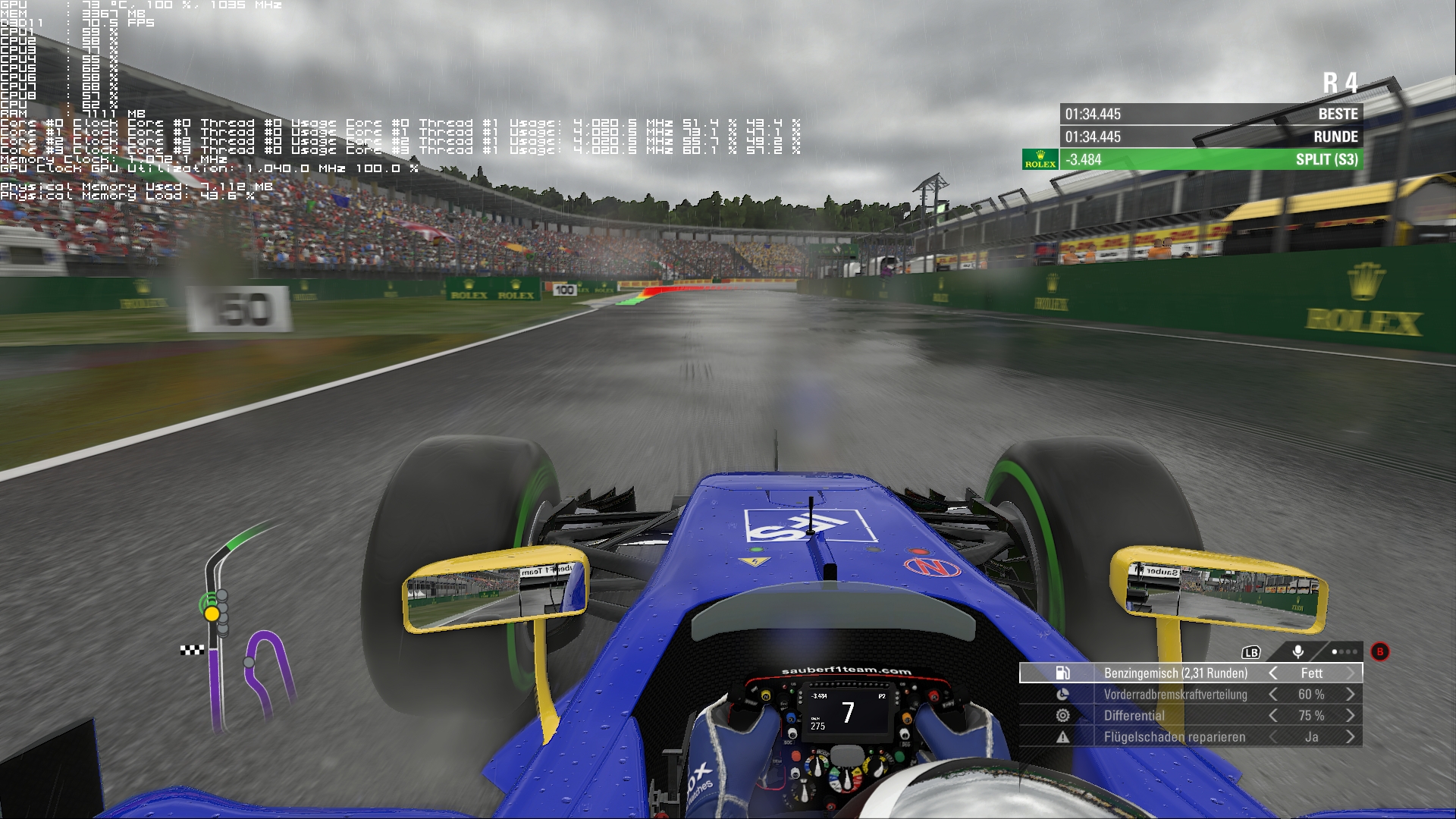

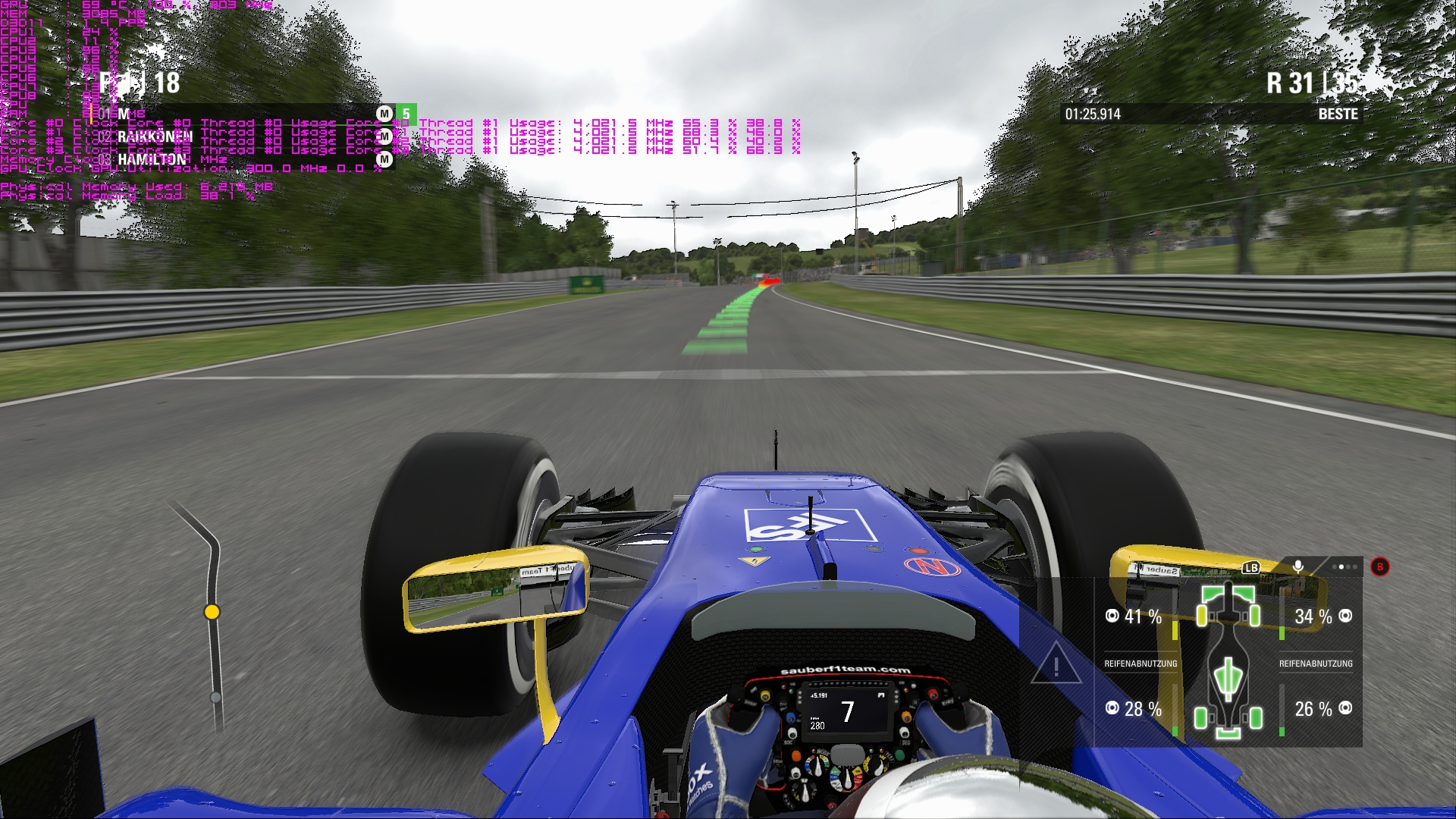

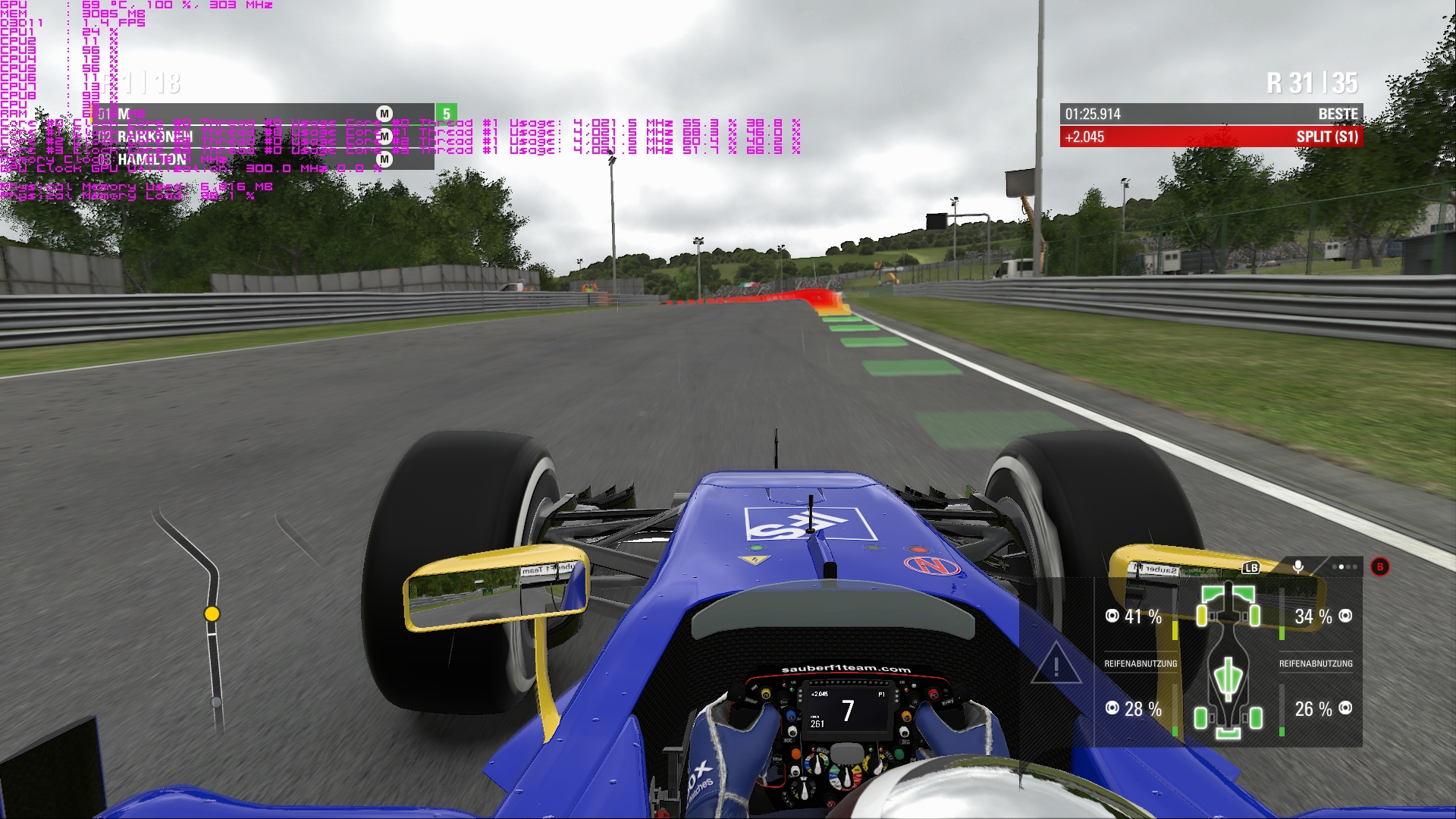

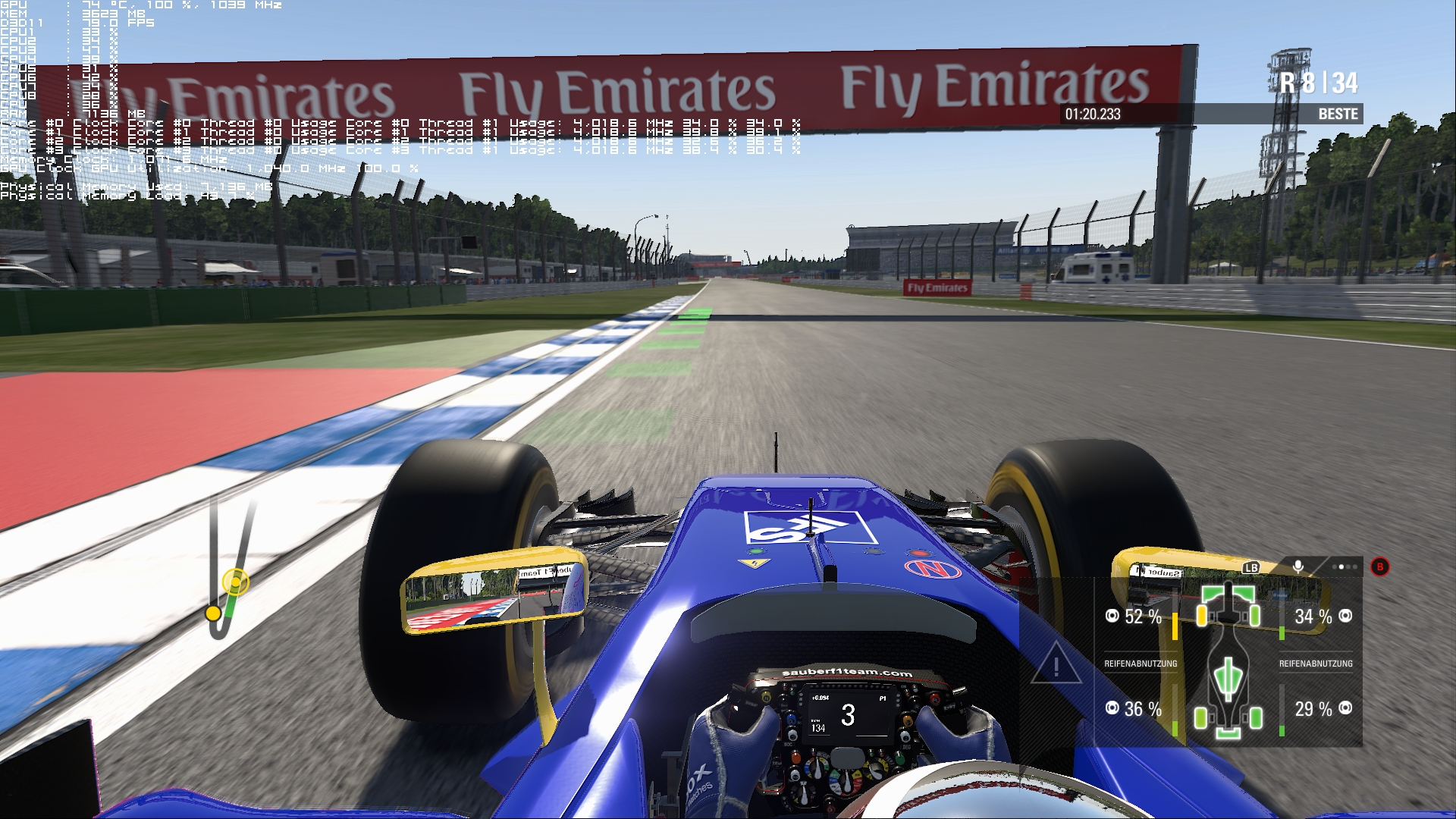

Ich habe beim Spielen immer wieder starke Ruckler, vor allem in F1 2016.
Ich habe mir mal Afterburner etc runtergeladen.
Anbei findet ihr die Screenshots.

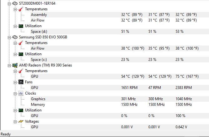

Wenn man sich die Screenshots, bei denen die Ruckler auftreten, anschaut, dann stellt man fest, dass der GPU Takt stark einbricht.
Er fällt von ca. 1040 MHz auf etwa 300 MHz.
Der Rest bleibt hierbei jedoch relativ konstant.

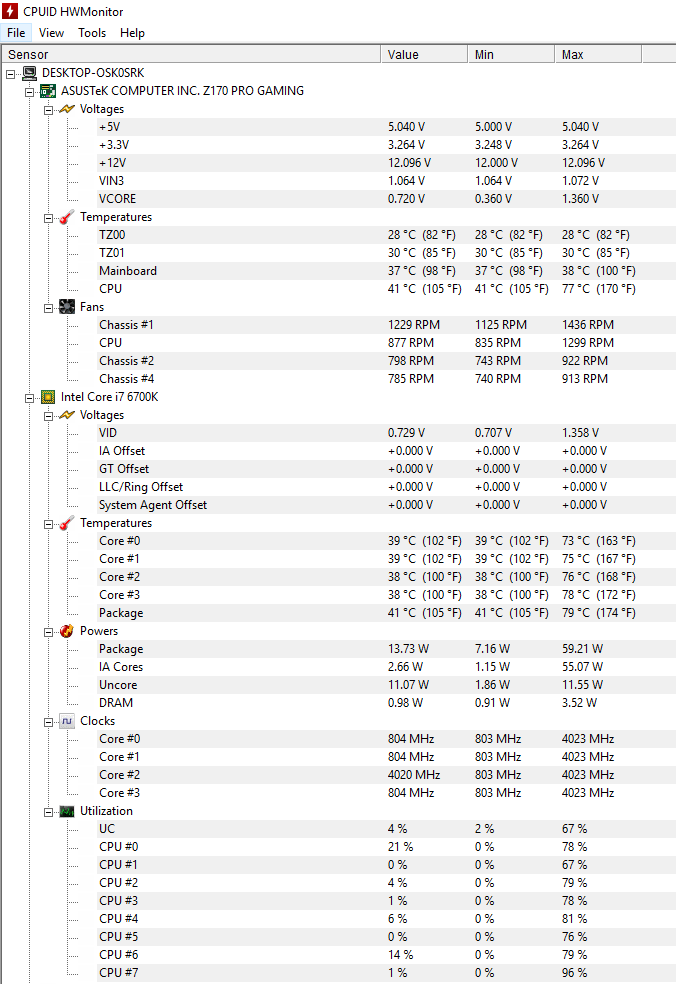

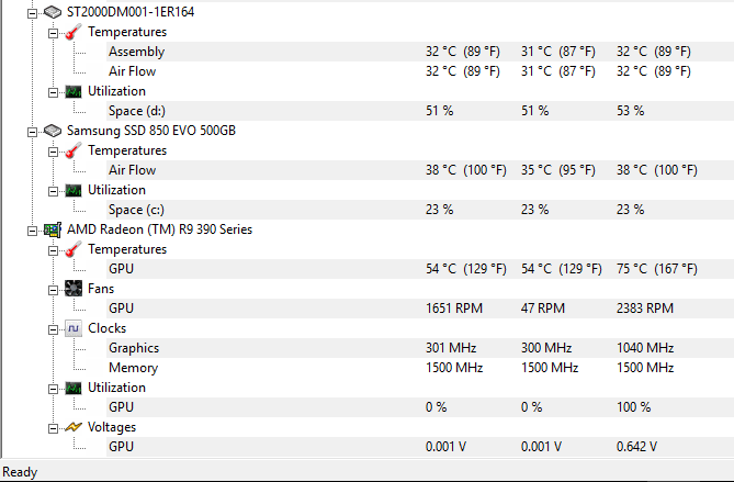

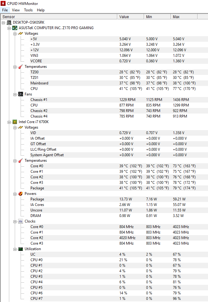

Zudem habe ich mit HWMonitor die Temperaturen gecheckt beim Spielen (Screenshot ebenfalls anbei).

Nur eine Bemerkung am Rande: Du hast 1,358v mit dem Standardtakt der CPU? Laut CB Test müsste diese bei 1,232v liegen.
Du hast die Auslastung doppelt im OSD, und die Farbe ist etwas unglücklich gewählt. Ich kann viele Zahlen einfach nicht lesen.

@Suteki: Ich habe an den Einstellungen nichts geändert. Keine Ahnung warum dort 1,358v sind.
Der VCore schwankt immer so zwischen 1,184 und 1,376...
Im Idle sind es ca. 0,736 bis 0,768

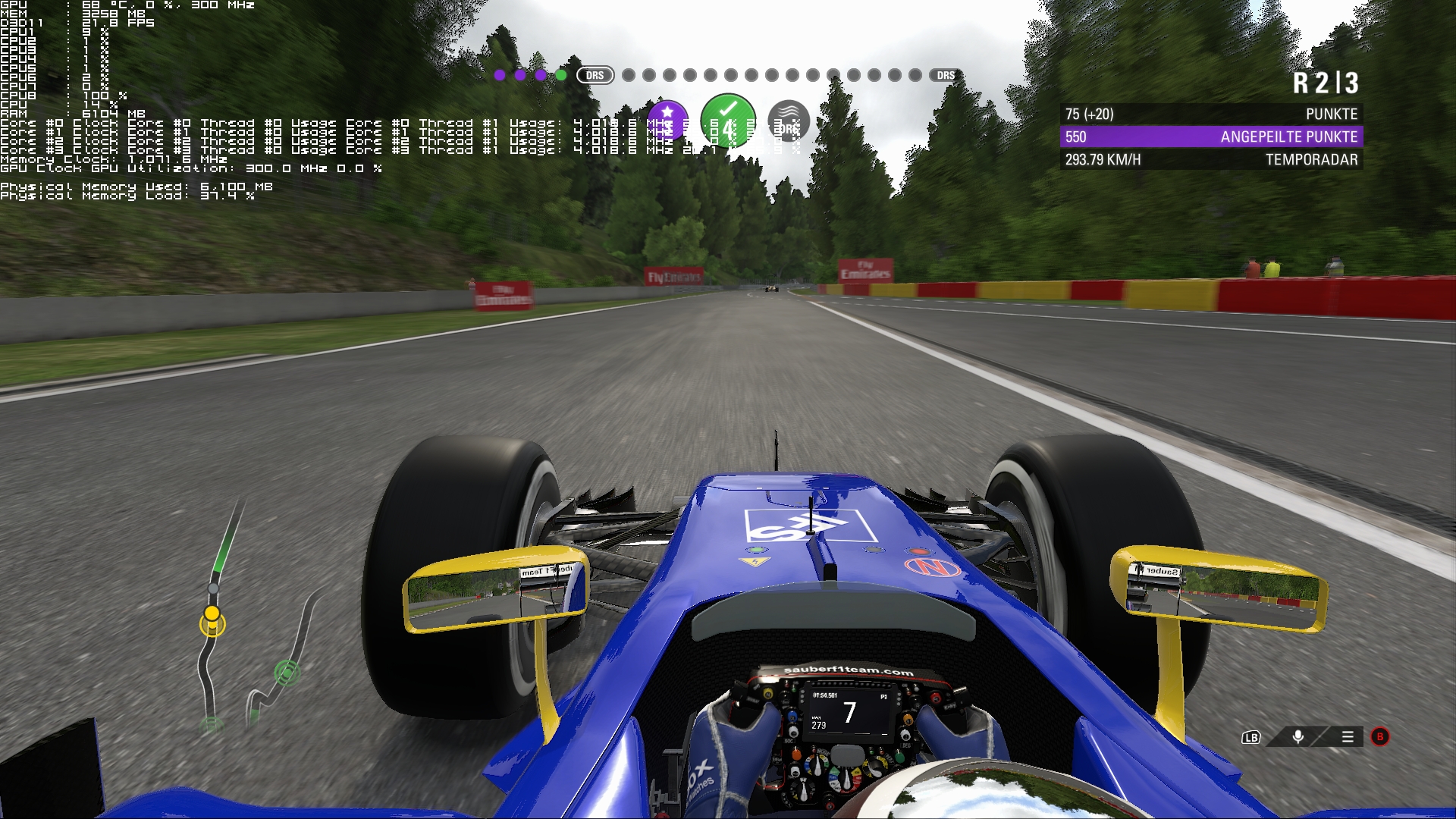

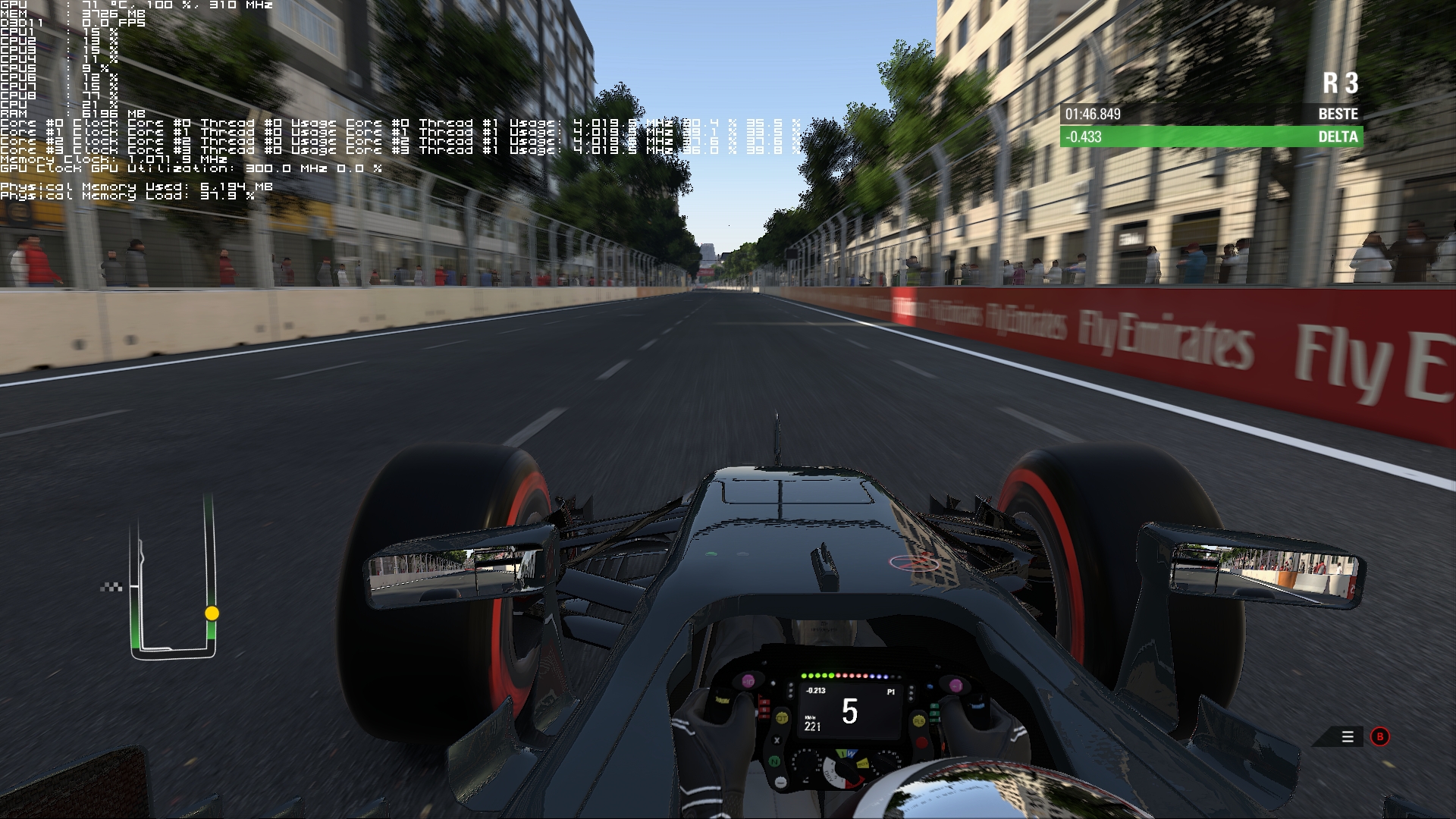

Bin jetzt etwa 25 min auf niedrigen Details gefahren. -> Kein einziger Ruckler.
Dann bin ich nochmal etwa 20 min auf "Ultra" gefahren -> Wieder kein Ruckler.
Ganz toll.... :D ...

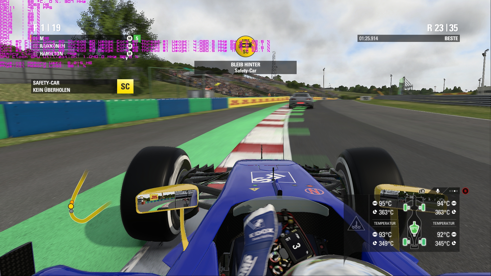

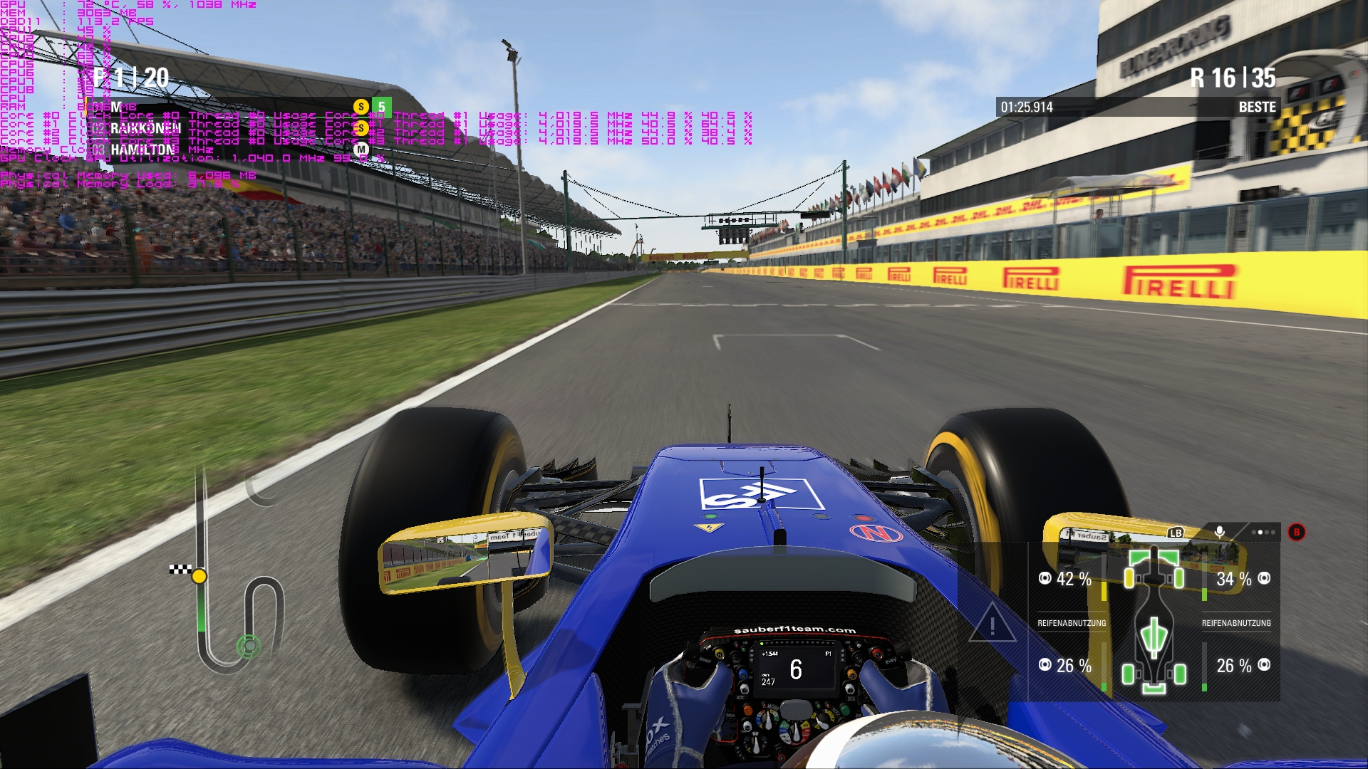

Anbei nochmal ein paar Screenshots, die aber wohl wenig bringen, da ja kein Ruckler aufgetreten ist.
Screens mit silbernen Auto = niedrige Details
Screens mit blauen Auto = Ultra Details.

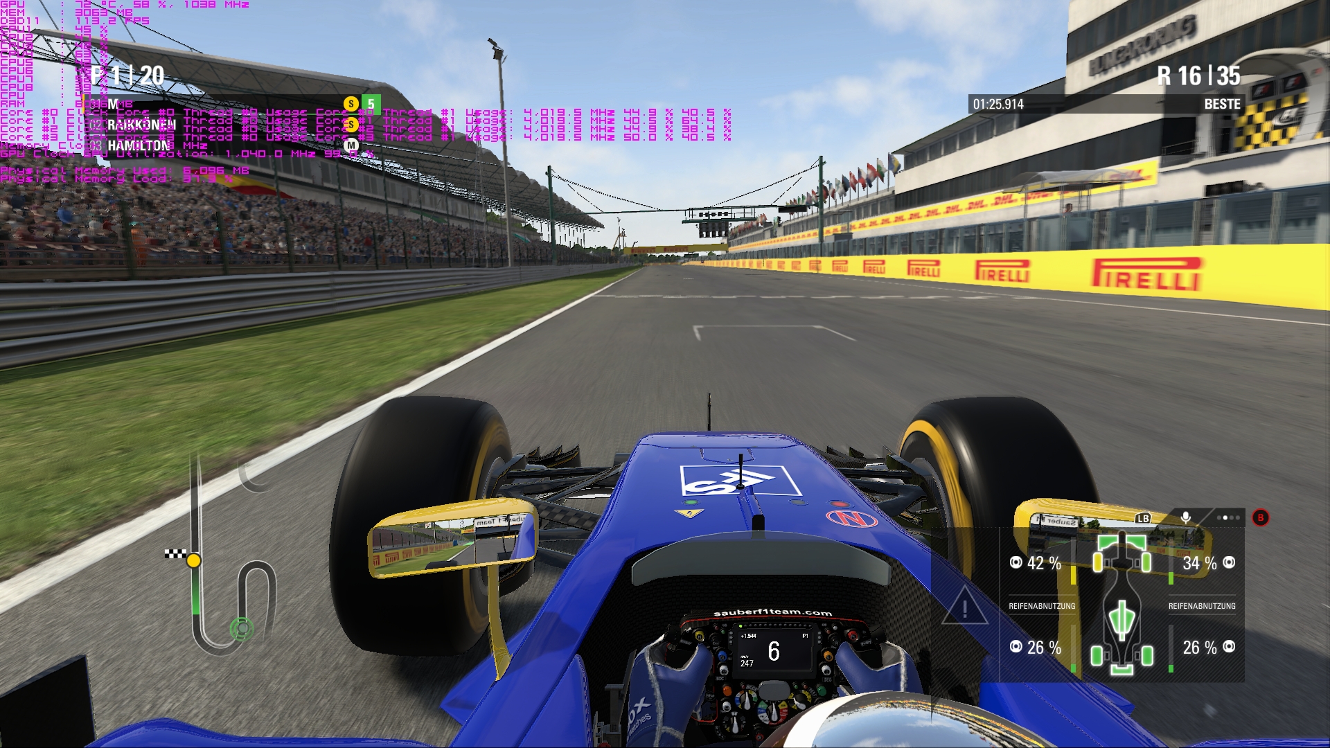

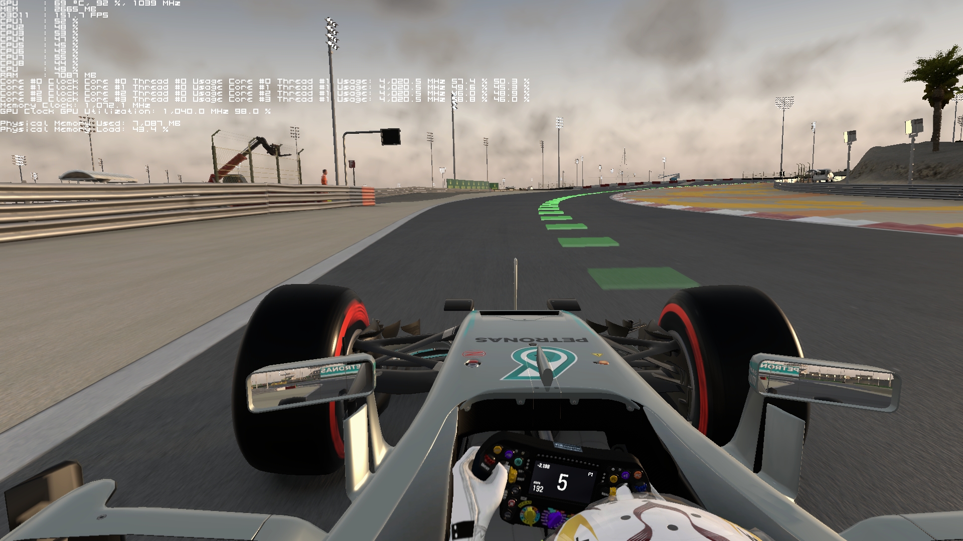

Also ich habe jetzt die Woche über noch ein paar Tests gemacht.
Die Einbrüche beim GPU-Takt habe ich in F1 2016 auch unter folgenden Konstellation:
- Installiert auf HDD auf Ultra-Settings
- Installiert auf HDD auf Mittel-Settings
- Installiert auf SSD auf Ultra-Settings
- Installiert auf SSD auf Mittel-Settings.
Egal, ob ich nun ein Rennen mit KI-Gegnern fahre oder nur Zeitrennen, wo keine anderen Autos auf der Strecke sind.
Daneben habe ich noch weitere Spiele getestet:
- Mirror's Edge Catalyst (auf HDD installiert) ca. 1h gespielt -> kein Ruckler/FPS-Einbrüche, GPU-Takt konstant.
- GTA V (auf HDD installiert) ca. 2h gespielt -> kein Ruckler/FPS-Einbrüche, GPU-Takt konstant.
- Herr der Ringe: Mordors Schatten (auf HDD installiert) ca. 30 min gespielt -> kein Ruckler/FPS-Einbrüche, GPU-Takt konstant.

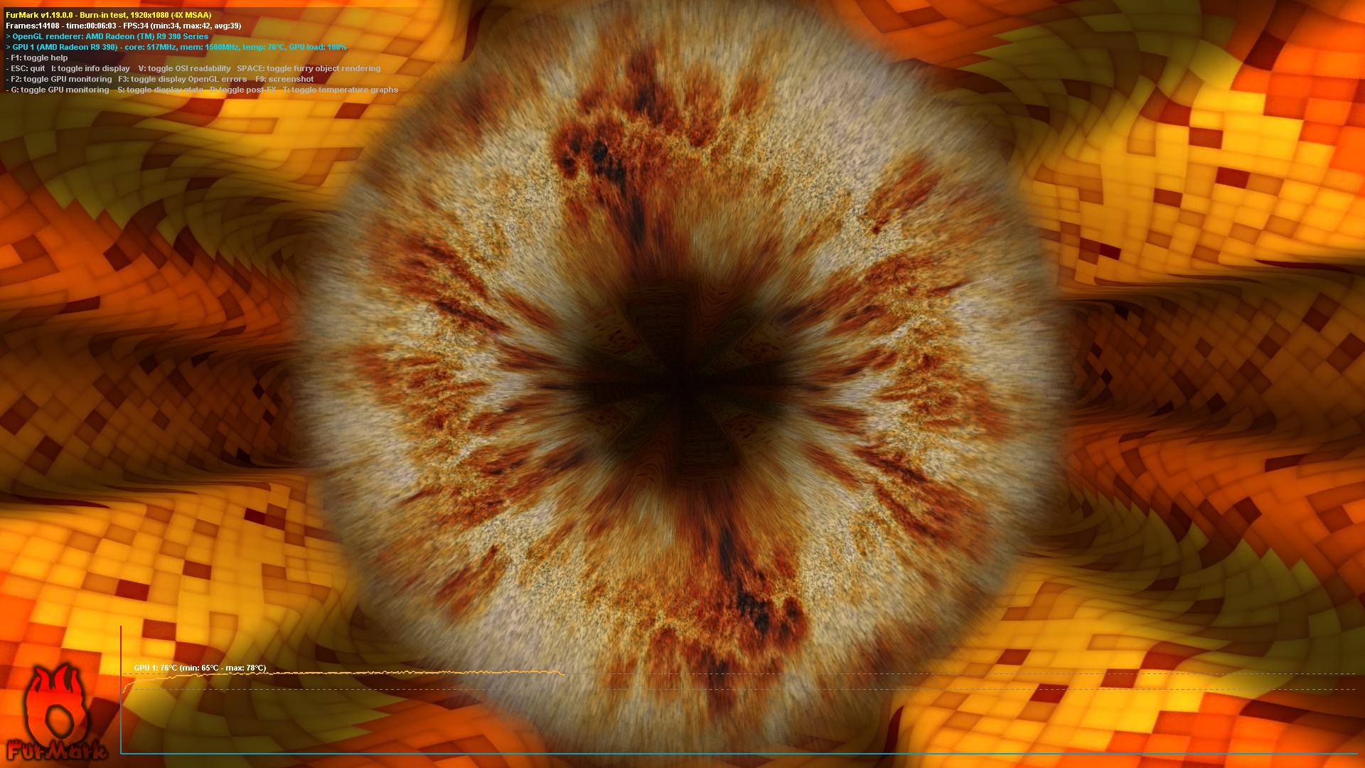

Dann habe ich noch ein paar Benchmarks durchgeführt.

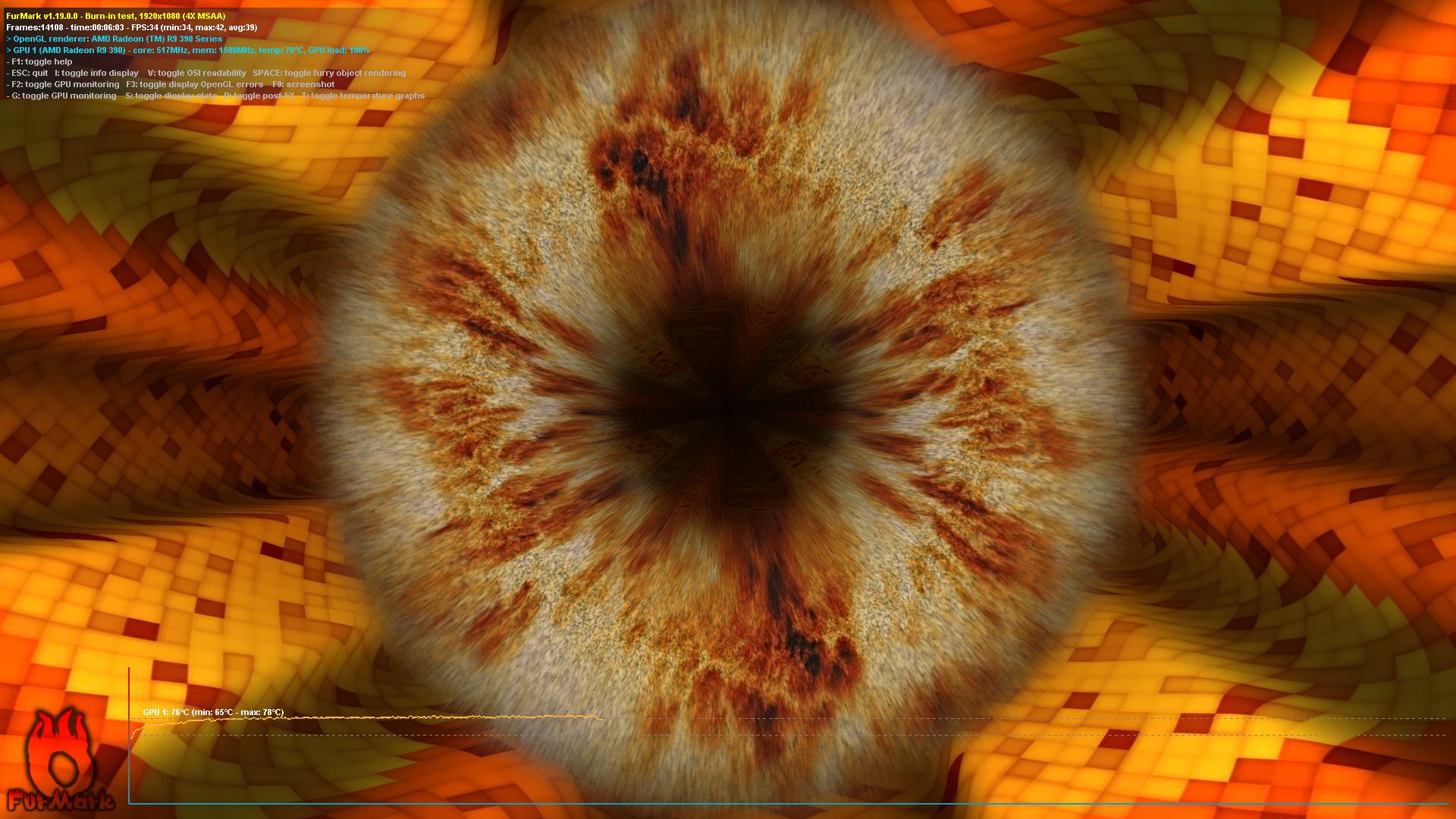

- FurMark (FHD-Settings) Stresstest -> GPU Takt und Auslastung haben stark geschwankt -> Sichtbare Ruckler. Temperatur war aber ok mit ca. 78°C.
- Unigine Superposition. Temperatur max. 74°C. Takt immer mal wieder leicht geschwankt. Aber was ich sehen konnte meist nur auf 9xx gefallen. Auch waren keine Ruckler zu sehen.
- Futuremark 3DMark Time Spy: Takt war nahezu konstant bei 1040 MHz, 2 mal kurz unter 1000 MHz gefallen, aber kein Ruckler sichtbar.
Jemand eine Idee, warum der Grafikkarten-Takt gerade bei F1 2016 einbricht und Ruckler auslöst?
Und zwar egal, wo es installiert ist (HDD vs SSD) und auch egal welche Grafikeinstellungen (Ultra vs Mittel)?
