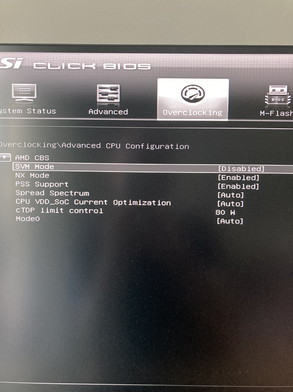

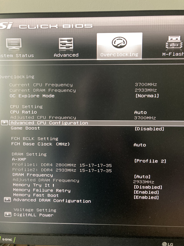

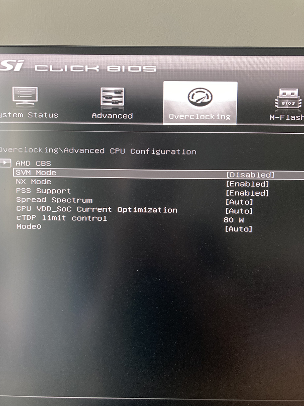

So sieht das jetzt im BIOS aus:

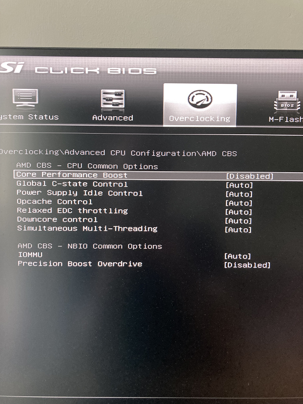

Im ersten Bild habe ich nichts geändert, im zweiten Bild die cTDP Limit Control von Auto auf 80W gestellt. Möglich war 45-105. Keine Ahnung, ob der Wert sinnvoll ist oder zu hoch. Im dritten Bild habe ich dann core performance boost und precision boost overdrive (das ist wohl pbo?) deaktiviert.
Einen Eco Mode habe ich nicht gefunden. Und womit setze ich jetzt die GPU herab? Wenn ich da von instabil lese, gefällt mir das nicht so, möchte ungerne viel rumprobieren, sondern lieber alles einfach drosseln.
105 Watt ist die Leistungsaufnahme von AMD spezifiziert. Sinnvoll können auch 45 Watt sein, aber nur, wenn du dann eben auch noch die Leistung bekommst, die du erwartest, egal ob beim zocken oder youtube kucken. Ausprobieren.

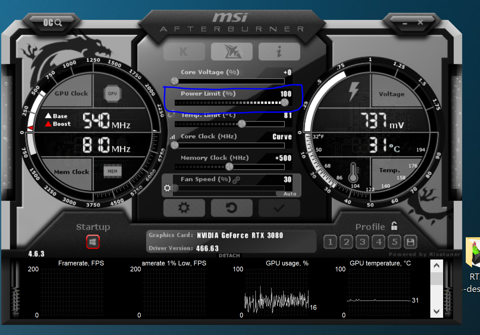

Die GPU kannst du auch einfach über diesen Regler hier einbremsen. Dann steigen zwar die Lastspitzen, aber wenn ein gutes Netzteil verbaut ist, dann passt das i.d.R.
Instabil wird dann gar nichts, die GPU limitiert sich selbst auf xx% Power.

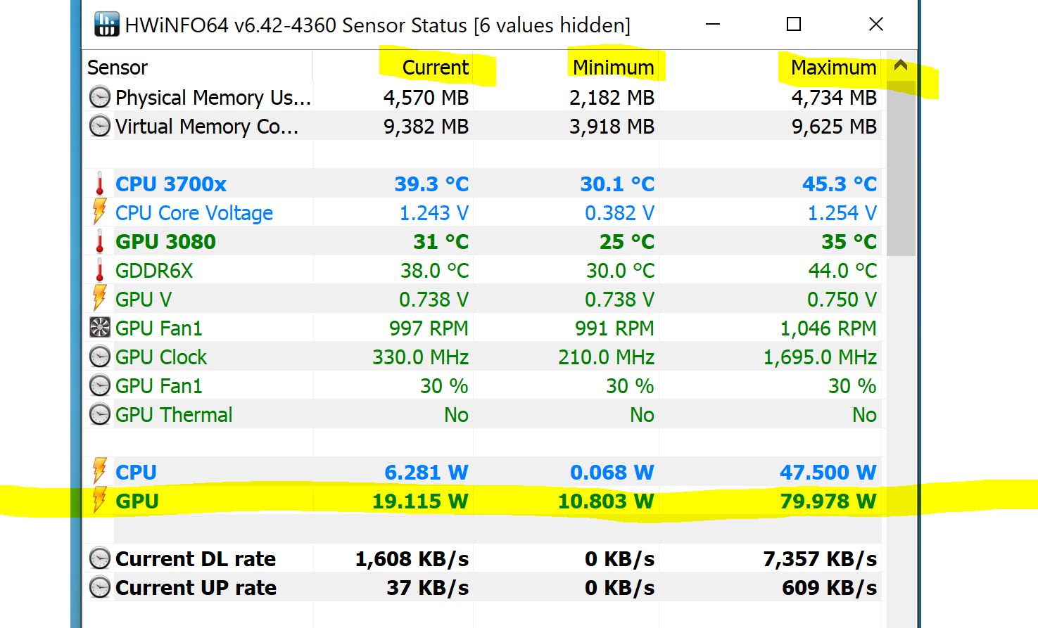

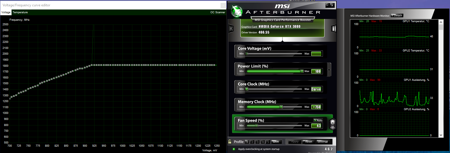

Oder man macht das über die Curve mit ner Basis-voltage unter Last. Aber wenn du das nur temporär machst... keine Ahnung, ob du dich da reinfuchsen willst. In HWInfo Sensors kannst dann die Watt der GPU ablesen und dich rantasten wie es für dich passt.
