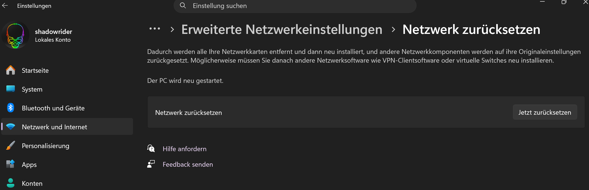

Bei W11 PC kann man das generell zurück setzen
