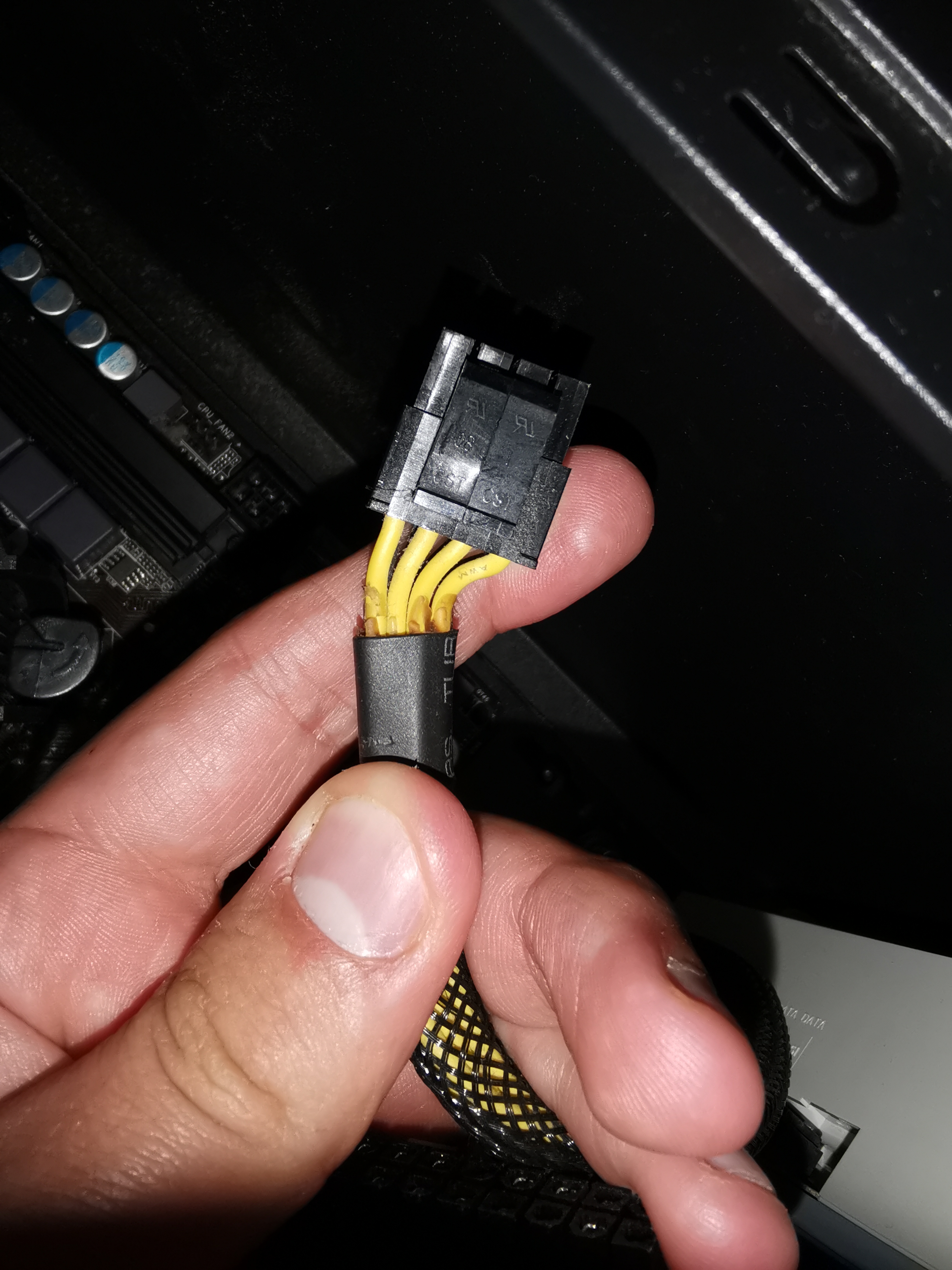

Ist angelaufener Schrumpfschlauchkleber, das beeinträchtigt die Funktion nicht.
Aber ich vermute auch einen Defekt im Netzteil. Da das ohnehin neu muss:
Neues Netzteil besorgen, einbauen und dann den PC erst mal ohne Grafikkarte testen. Davor beim Mainboard einen CMOS-Reset durchführen.

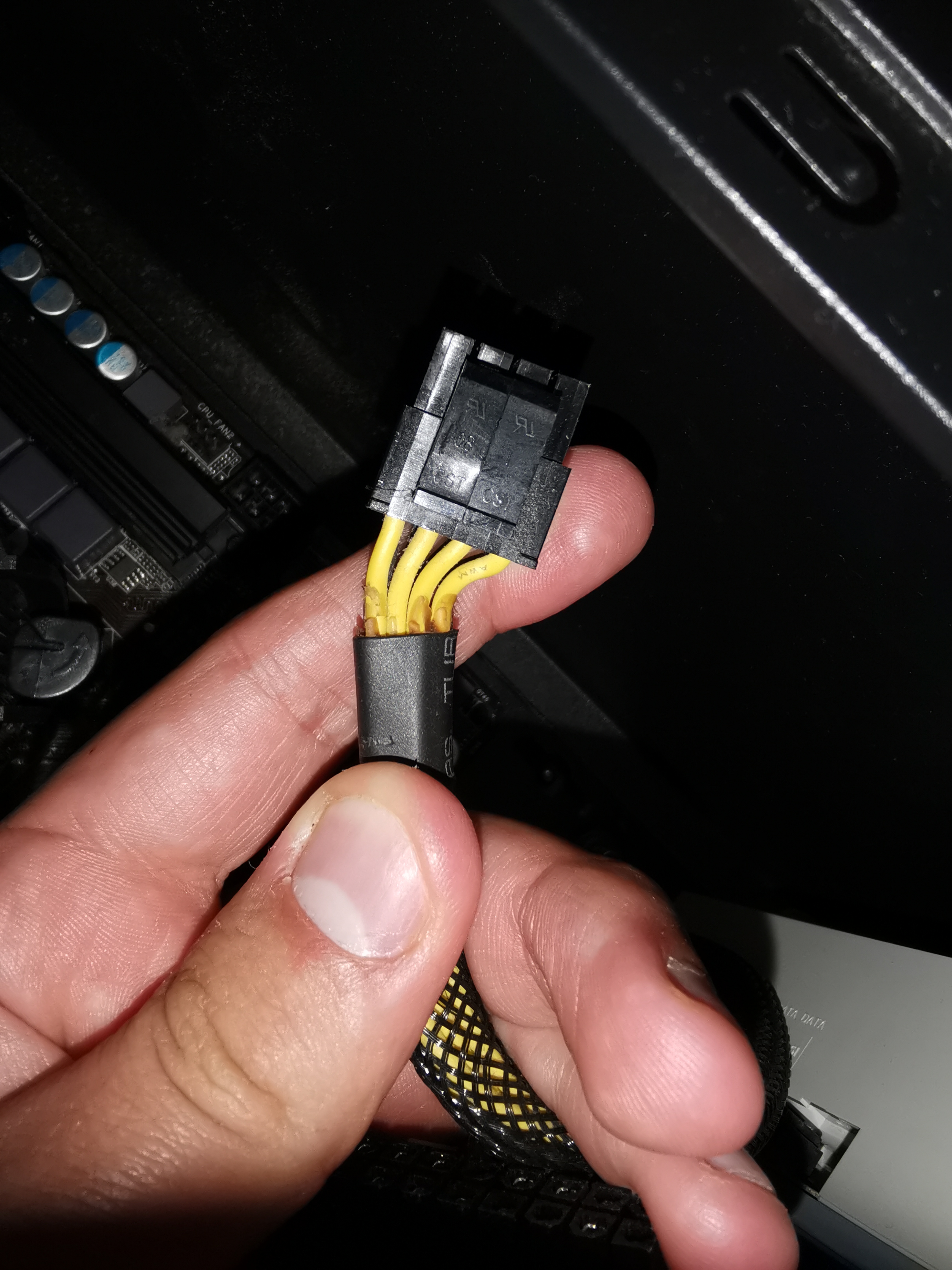

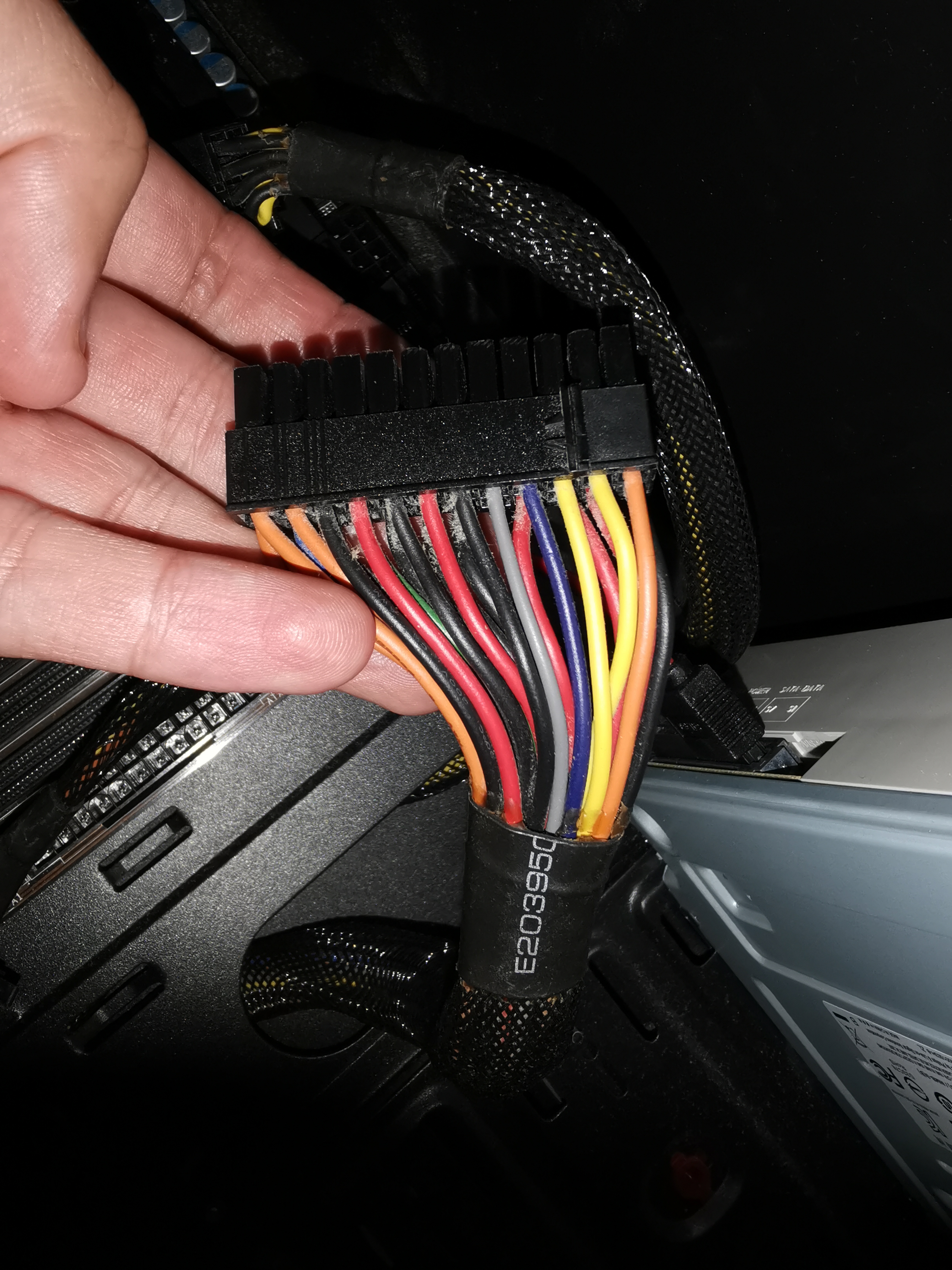

Mach Fotos von dem Stecker, das die Jungs hier sehen das er normal aussieht.
Mach doch sonst nochmal bessere Fotos von 2-Seiten vom 8-Pin oben über der CPU und dem 24-Pin rechts neben der CPU.

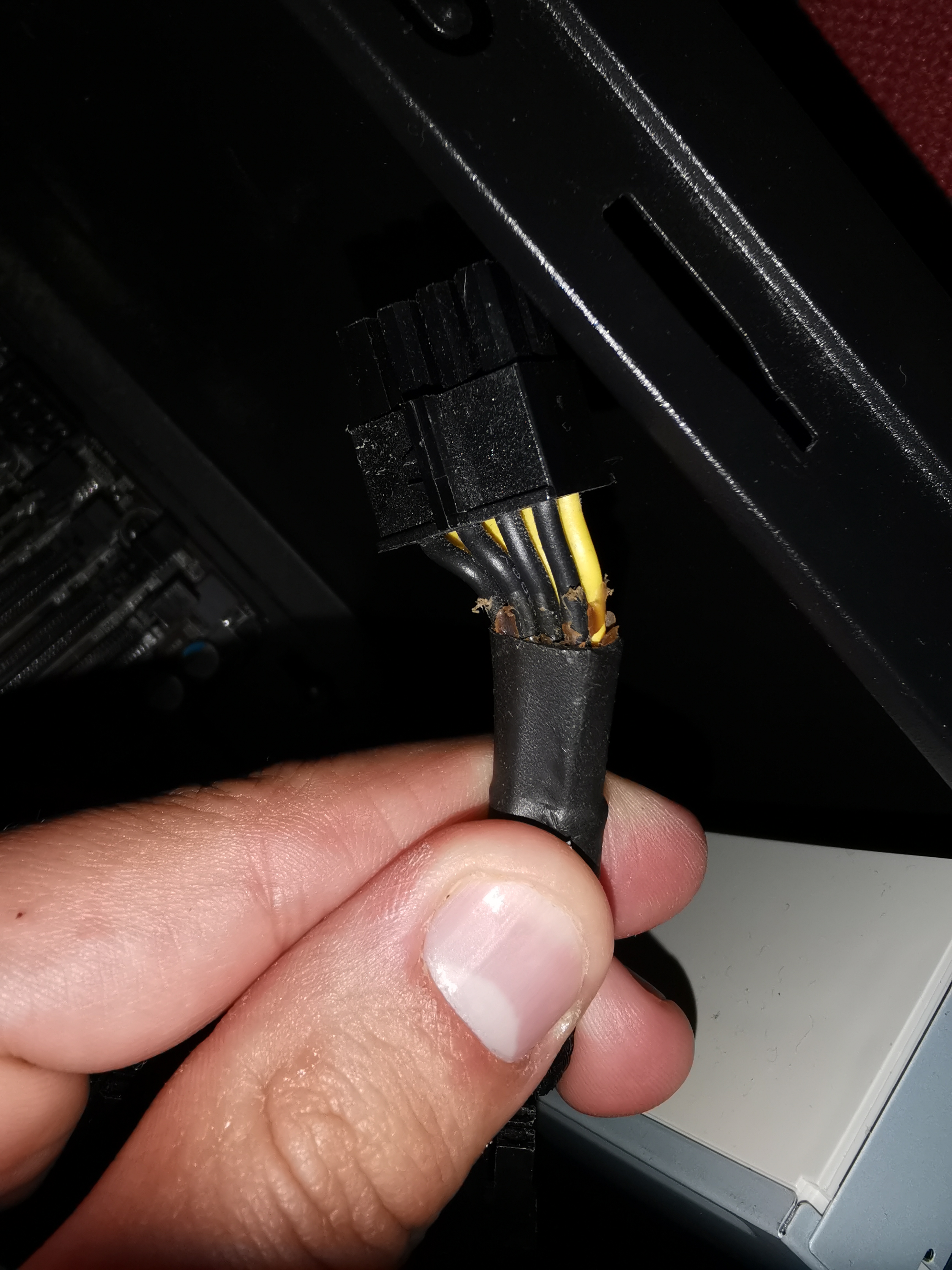

Hier der Bilder der Kabel:
Reaktionen: Nickel

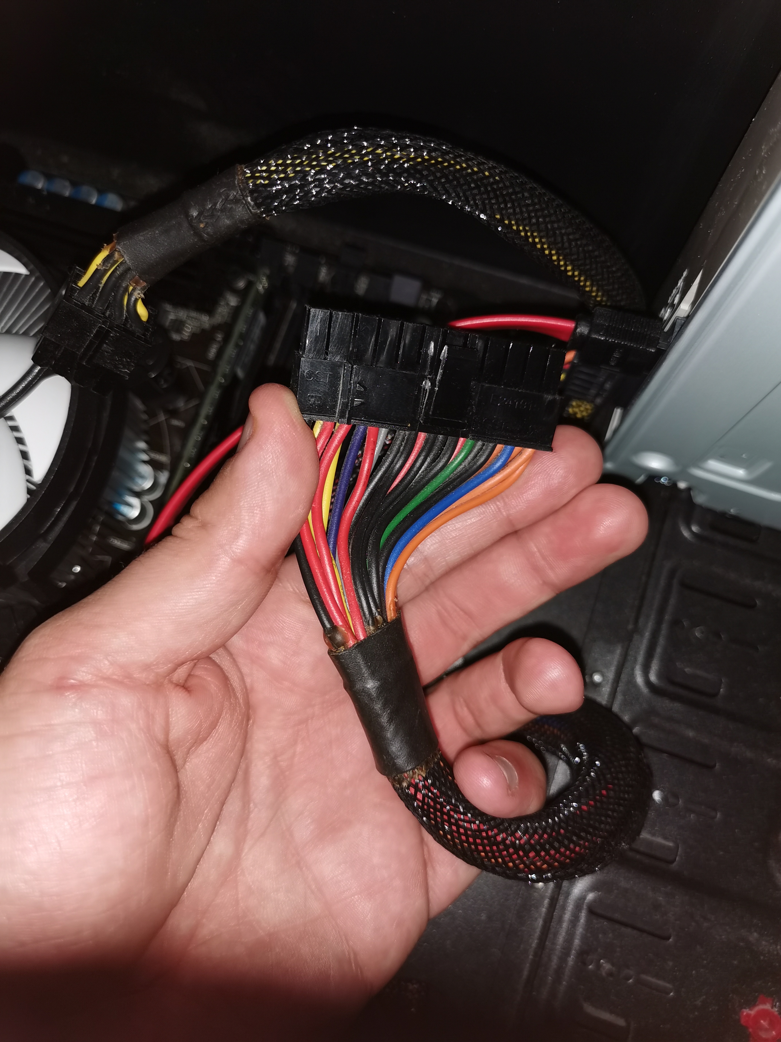

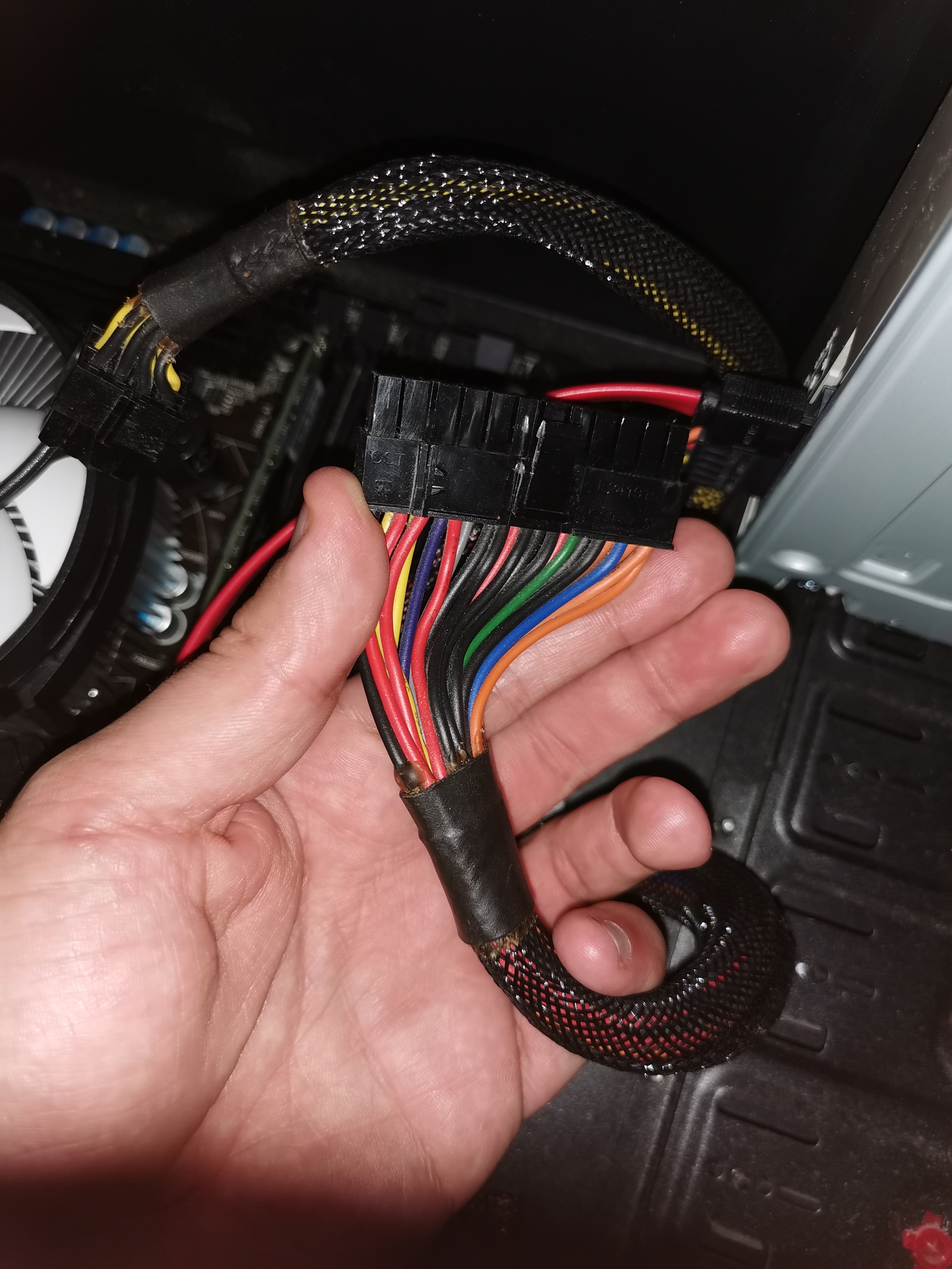

das 3te bild sieht net gut aus sprich das kabel, aber wiegesagt mal überall riechen wo an meisten stinkt

PPS: Was ist dieses braune Zeug, das aus den Kabel herausragt? Die PCI-E Stecker sehen genauso aus :(
Stecker sehen "gut" aus, das Braue ist kleber oder so aus dem Schrumpfschlauch. Da würde ich jetzt keine Schmauchspuren drauß machen.

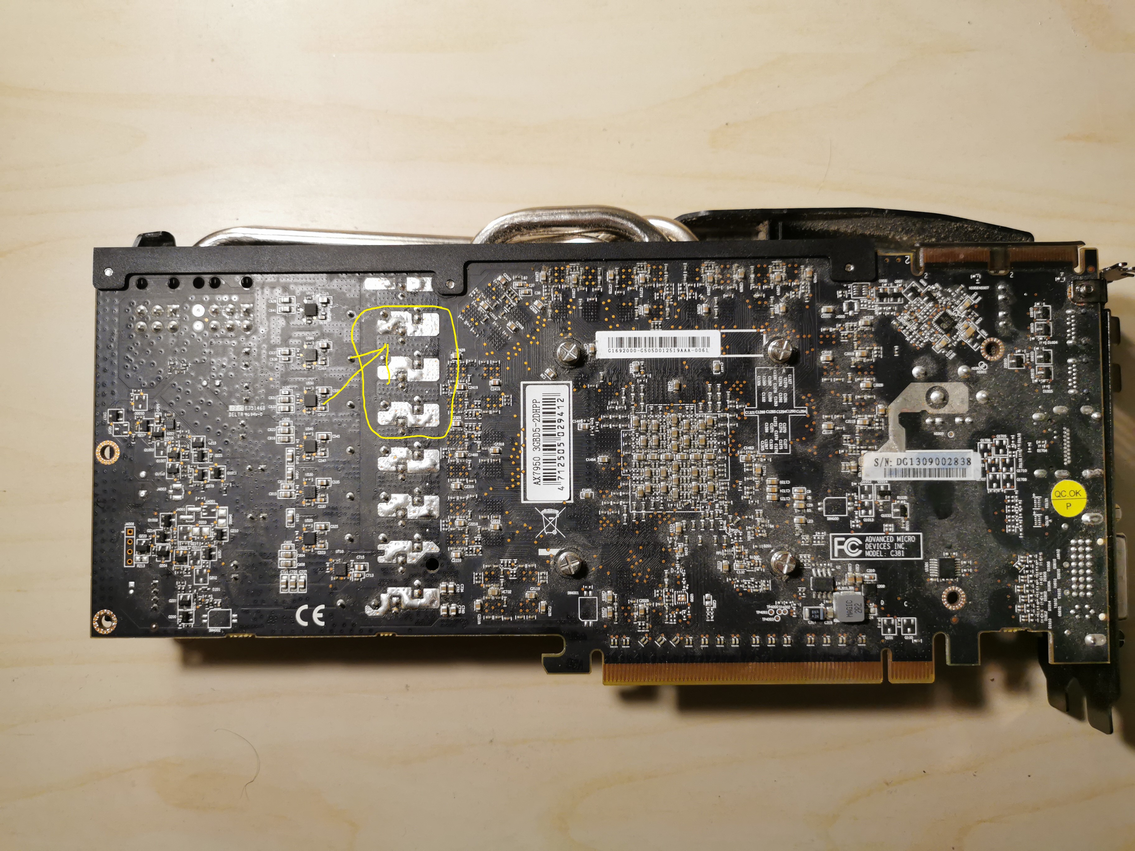

Sehe da für mich nix unübliches an der GPU, ist halt nicht mehr taufrisch aber so ist es halt bei so einer "liebhaber" Karte.
Ist einfach der olle Kleber vom Schrumpfschlauch. Optisch ist da alles in bester Ordnung.

Nö, das ist nur Lötzinn auf unbestückten Pads. Das tut nichts.
Jetzt in der Nahaufnahme sehen die Stecker ja doch i. O. aus. Dann ist es wahrscheinlich wirklich nur das Netzteil, würde ich vermuten.
