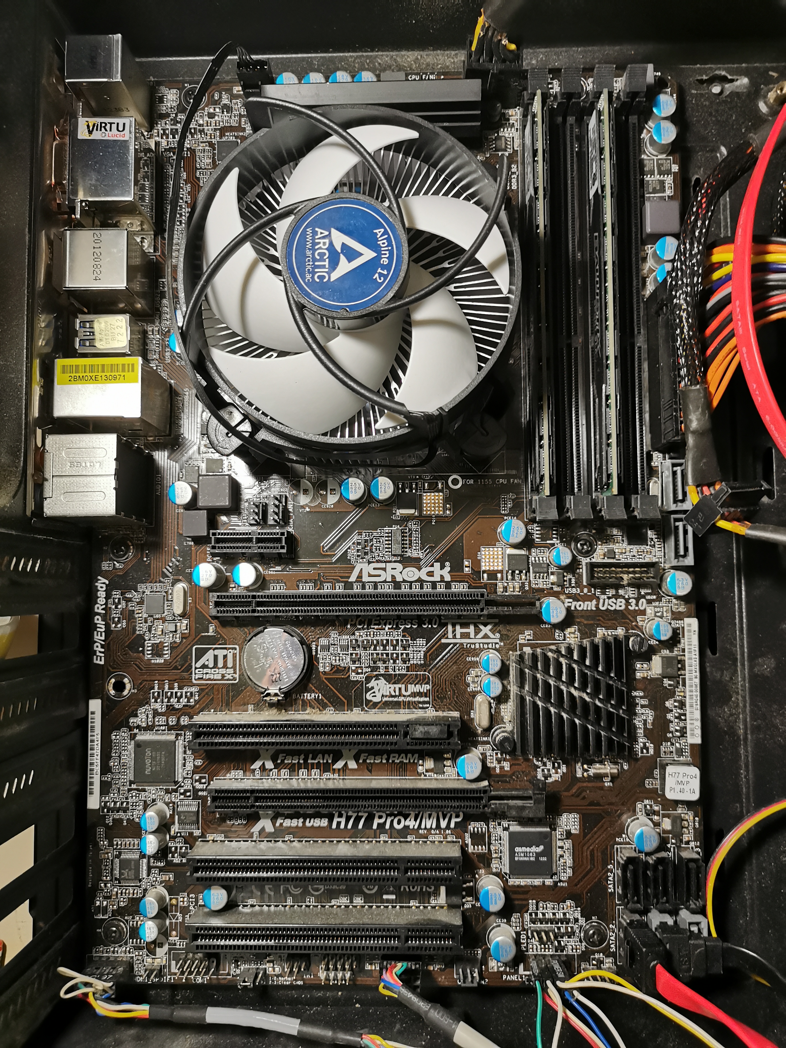

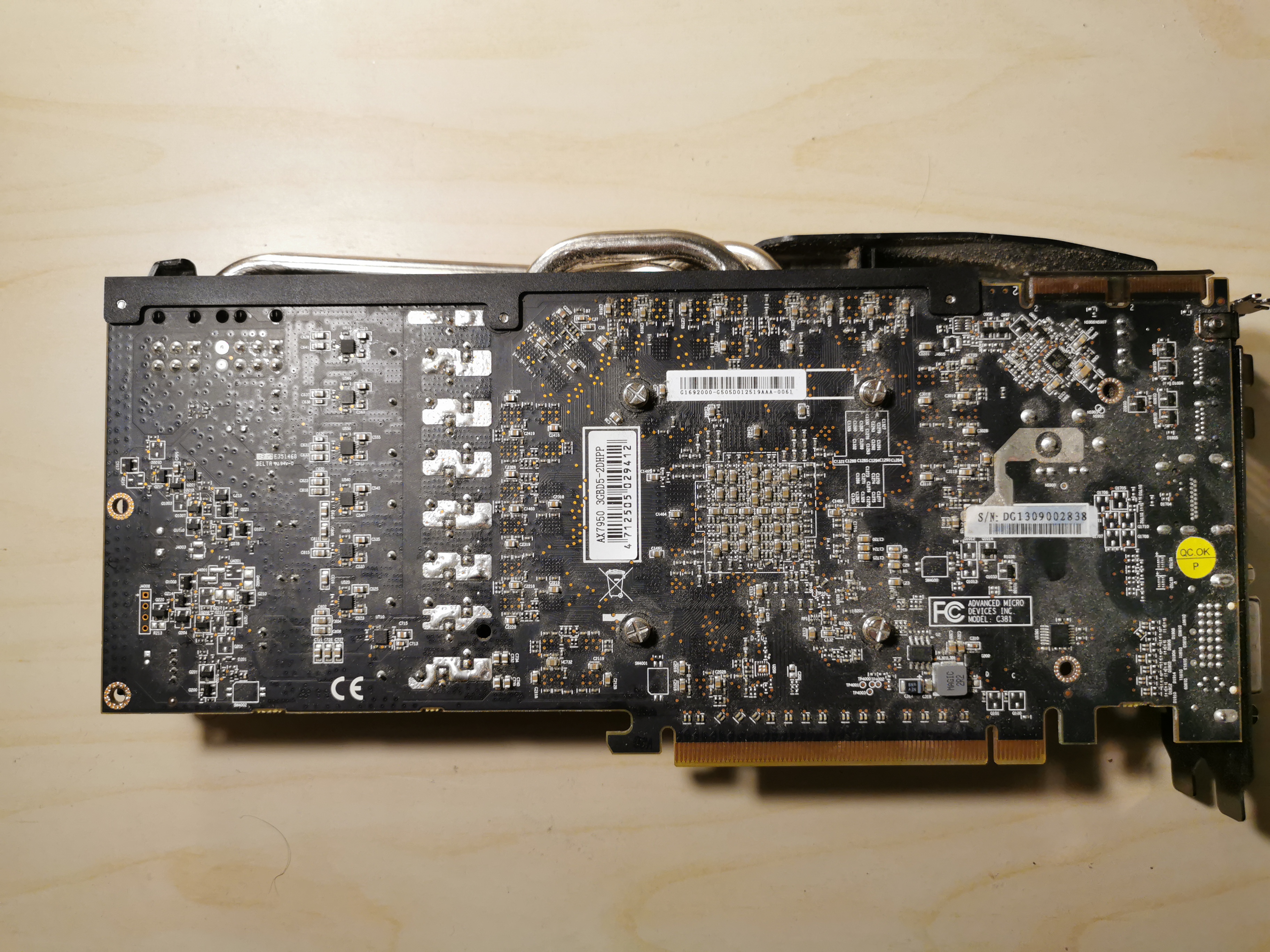

Zu meiner Hardware:
Intel i5 3470 zusammen mit Arctic Alpine 12
AsRock H77 Pro4/MVP
Crucial Ballistix Sport VLP 1600Mhz
Lexar NS100 256GB
Powercolor HD 7950 pcs+
Corsair CX 500
Zu den Bildern:

Besorg dir ein geeignetes Netzteil und fertig, überprüfe das ganze damit.
Bei der Gelegenheit, RAM in Slot A2 und B2 installieren (du hast A1 und B1).

Der 12V-Stecker am Mainboard sieht aber nicht mehr besonders gesund aus (genauer gesagt die Kabel). Oder täuscht das? Das Fehlerbild klingt zwar nach Netzteil, aber nicht dass das noch weitere Komponenten mitgerissen hat...
Reaktionen: Poati, dB150 und motorazrv3
In der Regel steht auf dem Netzteil auch sowas in der Richtung drauf "Hazardus voltage inside! / Do not open power supply cover!" -> Das klebt da nicht ohne Grund drauf. Denke bei dir ist nen neues Netzteil nötig, BeQuiet PP 11 wenns günstig sein soll mit 500W oder nen Seasonic Focus Plus GX-550W.
nicht nur der, kuck mal den großen 24 Pin an .... da is ne deutliche Schmelzung.
Wenn das NT ex gegangen ist, wird es meines erachtens auch das MB gegrillt haben so wie das aussieht
Reaktionen: Burfi
Tatsache. Sieht mir auch nach den 12V-Pins aus. Damit stehen die Chancen fürs Mainboard (und die Grafikkarte) wahrscheinlich eher nicht so gut.
Reaktionen: Burfi
Das am 8-Pin sieht echt nicht gut aus, ist das aufgeschlitzt ?
Am 24-Pin sehe ich nix.
Ja das sieht schon sehr komisch aus, irgendwie nicht normal.
