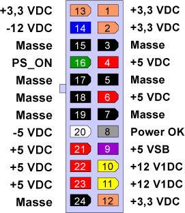

Meine Vermutung liegt beim Netzteil. Leider habe ich kein Multimeter zur Hand. Kann ich das irgendwie testen? Sonst falls ich mir ein Multimeter hole: Welche Pins sollte ich beim ATX und CPU Stecker auf welche Werte überprüfen?

Prüf mal ob am Power good Kontakt 5V ankommen.
Wenn das Netzteil eine stabile Spannung liefern kann, sollte dort Spannung anliegen.
