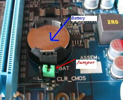

/edit: Ich wollte die Null-Methode ausprobieren, doch wie resette ich bei meinem Mainboard(msi z77a-g43) des CMOS? Was muss ich da auf die Pins "JBAT1" stecken?
Batterie 1-2 Minuten raus und dann wieder einsetzen. (die sitzt direkt an dem Slot der Grafikkarte)
Was willst du da draufstecken und warum?!
Für was das ist, steht in deinem Handbuch des Mainboards.
Edit: Achso, das ist der Jumper für den CMOS Reset... dann kommt da ein Jumper drauf :D
Board: http://content.hwigroup.net/images/products/xl/148447/msi_z77ag43.jpg
@r0ck3r: Ah, ok.. ich habe so einen jumper nicht?! XD Der war bei mir noch nie dran o.0

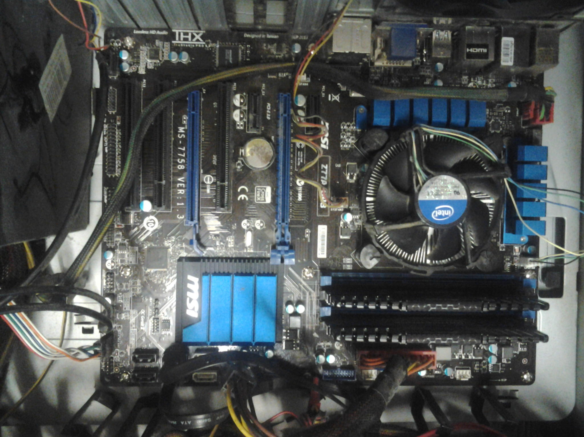

/edit: Die Batterie hatte sich unter meiner Grafikkarte versteckt xD Und welche Stecker soll ich alle rausziehen? Welches ist der "extra-strom-stecker" neben der CPU, die HisN im anderen Thread erwähnt?
Damit ist wohl der rote Stecker oben rechts gemeint. ;)
Ansonsten hast du ja nicht viel drin. Würde es erstmal so (wie auf dem Bild) probieren.
BIOS batterie hattest du schon rausgenommen?

Ja, das habe ich gelesen. Wollte auf Nummer sicher gehen damit ich nicht noch mehr kaputt mache :/ War mir nur bei dem Punkt "Strom aufs Board" nicht sicher. Damit ist gemeint, dass ich die Kabel vom Netzteil auch noch am Board hab, richtig? Also das und CPU + Kühler. RAM, GK und Festplatte hab ich nun draussen.
/edit: Oder war mit "strom am board" der rote stecker gemeint neben der CPU gemeint ?
//edit:
Reset durchgeführt, nichts drin ausser CPU. Also im ersten Schritt ist kein beep zu hören.
Stromstecher für die CPU (oben bei der CPU) und Board 24 Pin muss na klar eingesteckt sein.
Wenn ich das richtig sehe, sind sogar beide Stromstecker rot... einmal der oben rechts an der CPU und dann unter den RAM Bänken der ist ebenfalls rot und beide müssen logischerweise angeschlossen sein, damit das Board und die CPU ausreichend Saft bekommen. ;)
Also so, wie Terrier ebenfalls schrieb.

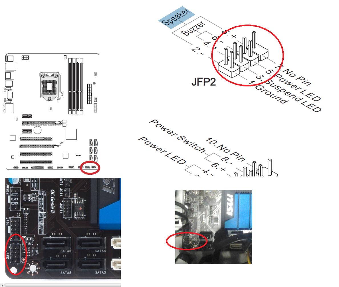

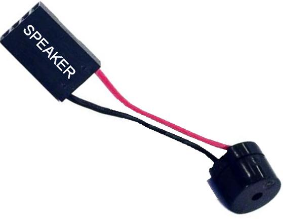

Oder anders gefragt, du hast schon in deinem PC (auf dem Mainboard) irgendwo einen sog. Speaker, der wie folgt aussieht?
Ansonsten, macht logischerweise eine Null-Methode absolut keinen Sinn. Auf deinem Board selbst sehe ich nämlich gerade gar keinen Speaker :rolleyes:
Edit:
Nee nee nee.... du hast keinen Speaker! Der müsste unten an JFP2 dran, wie es im Handbuch steht:
Null-Methode ohne Speaker ist genau so sinnvoll wie 'nem Tauben ein Hörbuch zu schenken :rolleyes:
Also, Speaker besorgen oder.... k.a. PC zu jemanden bringen, der Ahnung hat.

Wie kann man keinen speaker haben, der wird einem doch (zumindest war es bei mir so die letzten jahre) einmal mit dem mainboard und noch einmal mit dem gehäuse geliefert.
Ansonsten wird irgendjemand in der nähe wohl einen haben, zumindest piepst es bei fast allen die ich kenne.
Naja, es ist nicht ungewöhnlich, dass sich Hersteller diese 2 Cent für einen Speaker sparen und einfach keinen auf das Board setzen und auch keinen dem Lieferumfang beilegen. :rolleyes:
