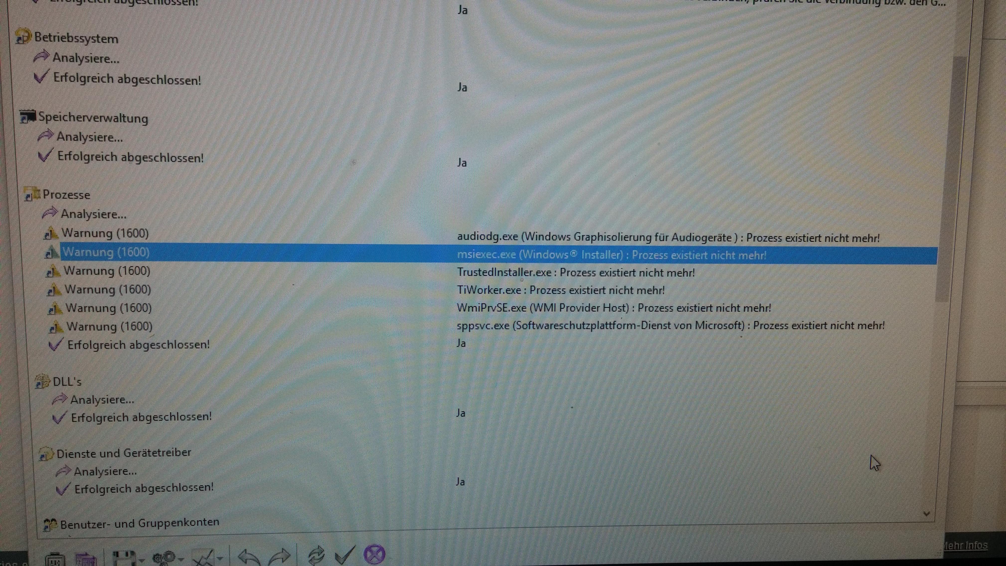

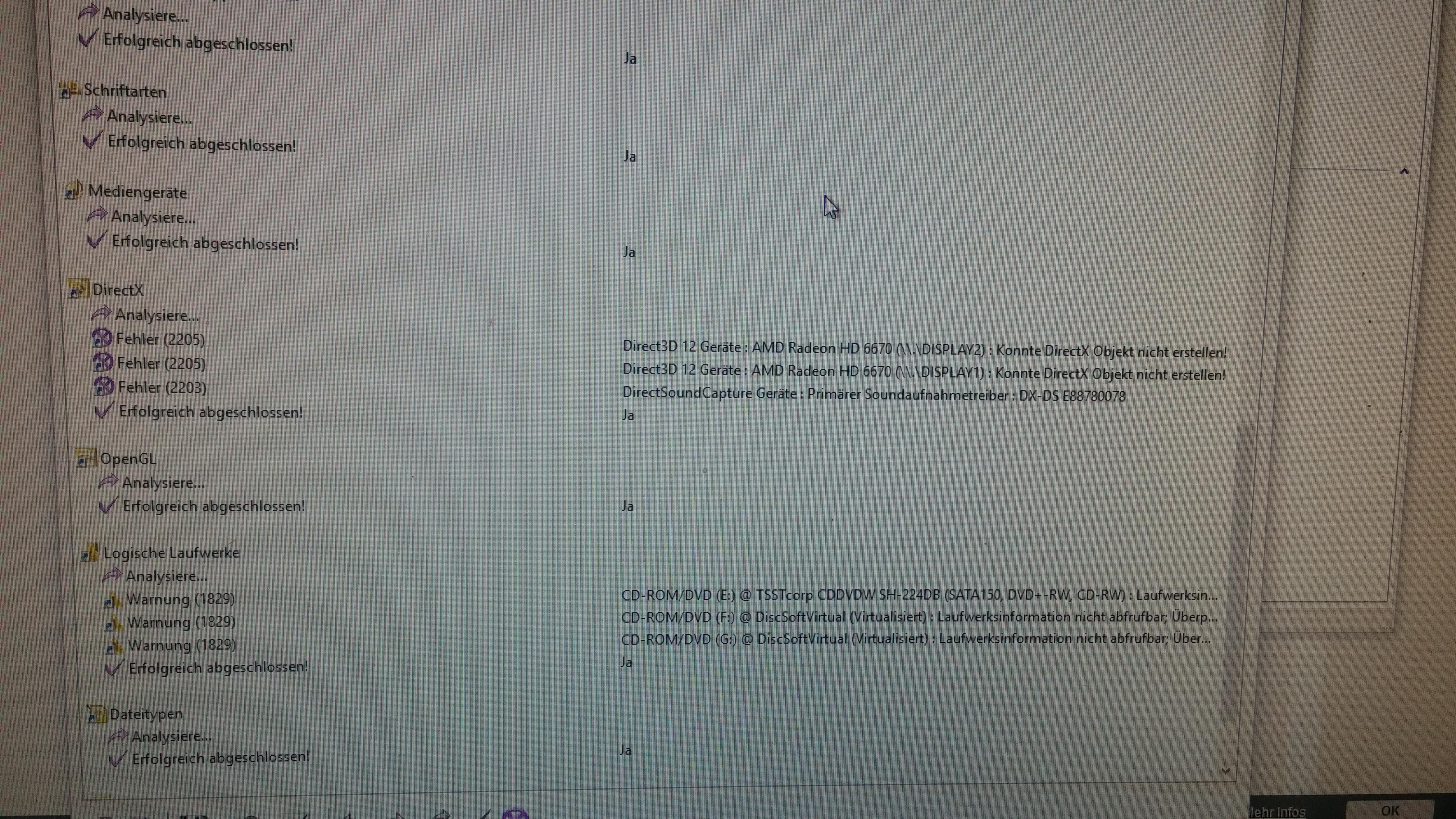

mein Vater hat sich einen neuen PC gekauft und ist sehr unzufrieden da sich trotz ganz guter Leistung noch nicht ein mal der Arbeitsplatz ohne große Verzögerung öffnen lässt.
Der PC schafft es nicht Flash-Spiele oder ein Skygo Stream ohne extreme lags abzuspielen.
Ich habe nun schon einige Zeit auf Google verbracht und bin zu keiner Lösung gekommen warum der PC so extrem am schwächeln ist.
PC Daten:
Prozessor : AMD Athlon 5350 @2.05 GHZ (4 Kern)
RAM : 4 GB RAM (Marke leider nicht bekannt)
Grafikkarte : AMD Radeon HD 6670
Festplatte : Toshiba MQ01ABF050 (500 GB)
Wir haben zudem noch Sandra Lite durchlaufen lassen und haben einige Fehlermeldungen erhalten.
(Bilder im Anhang || Schlechte Qualität wegen Handy!!)
Ich hoffe das einer von euch eine Lösung für die Leistungsprobleme hat!
Vielen Dank im voraus!
MFG QbeX

Der PC ist schlicht mit langsamer Hardware bestückt .... Verbesserung würde hier ne SSD bringen.
Wenn FlashVideos und Co Ruckeln fehlen wohl schlicht noch Treiber oder die Hardwarebeschleunigung vom Player ist deaktiviert.
Wie sah denn dass alte System aus ? Was hat der Haufen gekostet und kann man den noch zurück geben ?
Moin moin, Willkommen bei CB.
Welches Windows? Sind die Chipsatztreiber installiert? Alle Windowsupdates installiert? Stimmt die CPU-Temperatur?
schau doch auch mal bitte, wie sich die CPU-Auslastung (Task-Manager) in Ruhemodus und beim öffnen der ruckelnden Anwendung verhält, ist diese eventuell dauherhaft hoch?
Gibt es einen Prozess, der viele Ressourcen benötigt?
Wieivel RAM ist noch frei?
Wie bereits angemerkt wurde sollten alle Treiber vorher installiert werden ;)

OMG, hast du dir überhaupt die Mühe gemacht dir das Bild anzuschauen?
Der Athlon ist schnell genug um einen simplen Explorer zu öffnen. Ebenso reicht der locker aus um Flash-Inhalte wiederzugeben.
Der User scheint mehr ein Treiber Problem zu haben.
Probier mal die Treiber für die APU komplett zu entfernen über die Treiberinstallation eines aktuellen APU Treiber.
Sieht für mich so aus, als wäre kein Grafikkartentreiber installiert (-> DirectX Objekt konnte nicht erstellt werden).
Zudem würde ich einen AMD Athlon 5350 und ne lahme 500GB Festplatte nicht als System mit "ganz guter Leistung" beschreiben.
Der AMD Athlon 5350 ist übrigens ein Prozessor von 2014...
mit grosser wahrscheinlichkeit sind keine updates (von windows und der hardware selber "grafikkarte und mainboard") installiert worden (flash kann nicht abgespielt werden) oder die erwartungen waren zu gross. wie viel hat der pc gekostet?
So fertig gekauft?
Welches Windows?
Treiber installiert? Nachholen!
Die Grafikkarte HD 6670 ist meines Wissens NICHT mit Directx12 kompatibel. Auf directx12 scheint aber der Screenshot hinzudeuten. Läuft das System mit Windows 10 ?
Mit vernünftiger Führung sollte das Windows neu installiert werden. Da läuft doch nach den Bildern einiges schief.
Für die Grafikkarte sollte nur noch der AMD Crimson Edition Beta 16.2.1 (Legacy) o. der AMD Crimson Edition 15.12 WHQL gehen.

Wenn Windows 10 läuft, wurde DX12 installiert. Deine Grafikkarte ist damit aber NICHT kompatibel.

Aussagekräftig ist SiSoft nicht! Dx12 geht nicht, wie schon erwähnt.
Mein Rechner (siehe Sig.) ist auch nicht viel besser bestückt, da geht aber alles...
Ich tippe auf den GraKa Treiber... Nimm den der von MS kommt (nicht den AMD Treiber), bei mir tut er alles was er soll... ;)
Klar wird DX12 nicht unterstützt, aber das Teil läuft dann halt im DX11 Modus, und das funktioniert prima.
