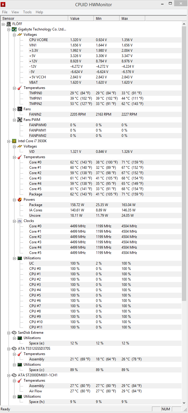

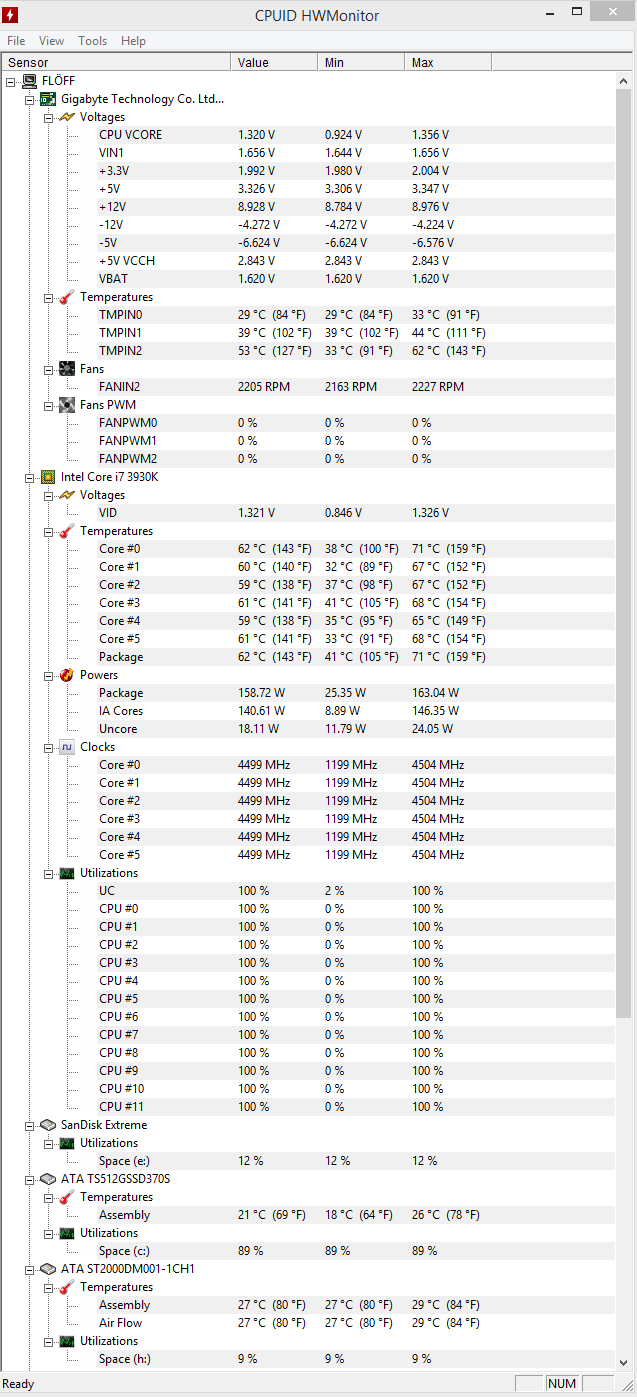

Mach mal ein Foto vom CPU Kühler @ TE, max Temps nach dem Spielen in HW Monitor?
Nvidia Treiber mal gelöscht mit DDU und den neuesten installiert?

Mit der Hardware gibt es in genannten Spielen außer DayZ kein GPU oder CPU Limit was zu derartigen FPS Dropps führt, es seih den die CPU geht Richtung 90 Grad + X und das zu prüfen, dafür reicht HW Monitor und 30 Minuten testen aus.
