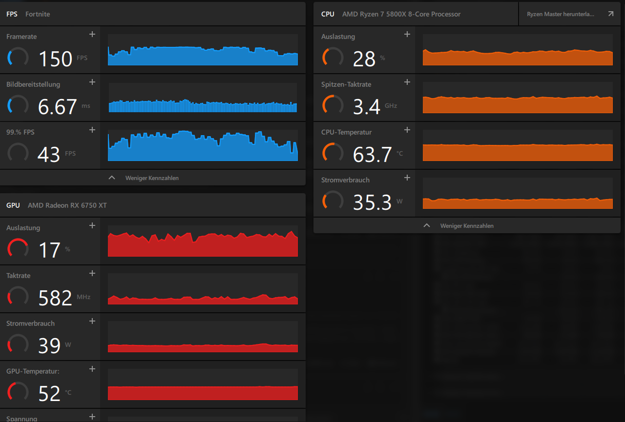

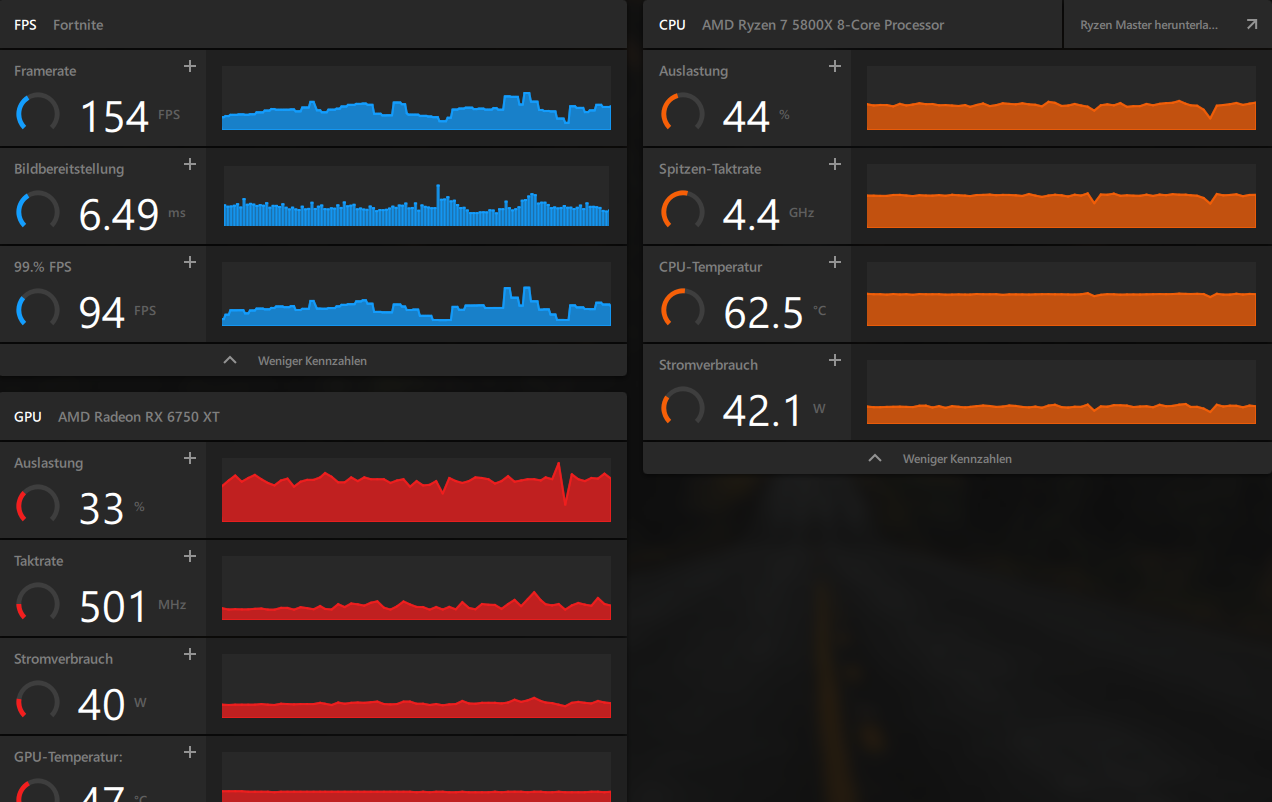

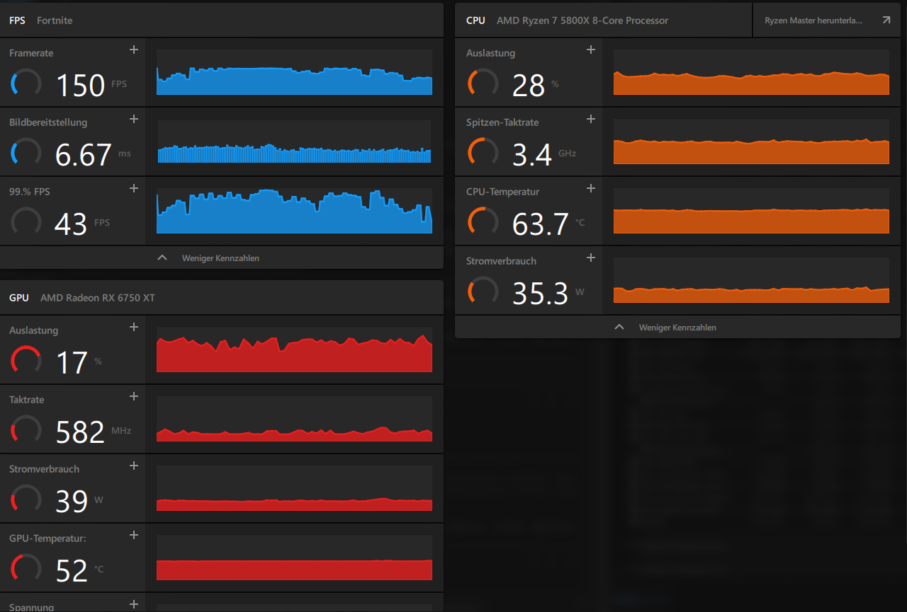

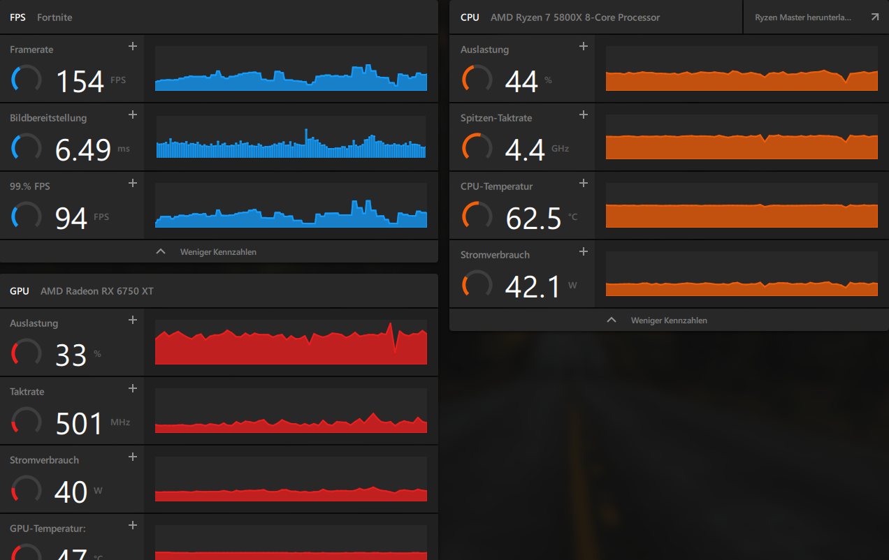

Geh nochmal in Fortnite und poste mal die nötigen Graphen von MSI Afterburner, damit wir alle Auslastungen mal sehen könnnen. Dann stelle testweise auf maximum Details und mach das ganze nochmal.
Ok hier ein Screenshot, während ich Fortnite im Performancemode mit niedriger Grafik gespielt habe und mit epischer Grafik im Performancemode.

Ich schätze eher, Du hast meine Bilder nicht verstanden. Da ist nämlich gut zu sehen, dass man die Graka immer klein bekommt^^ und die eigentliche Frage ist: Sind es genug FPS^^

Nein sind es nicht, darauf kommst du, wenn du dir die Bilder vom TE mal genau anschaust
Die Frage ist doch eher, was machen deine fps wenn du deine GPU auf 500 MHz begrenzt. Das ist das eigentliche Problem des TE. Die Folge ist bspw. das die FPS nicht nur nicht höher klettern als mit der alten, sondern, dass sie um 50 oder 100 runter dippen.
