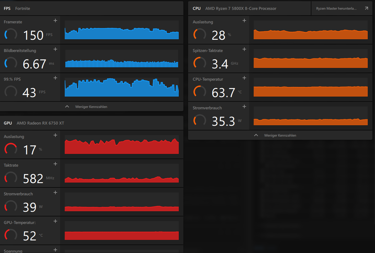

Mein Problem ist, dass die GPU nicht ihr volles Potenzial nutzt. Wenn ich zum Beispiel Fortnite spiele, erreiche ich bei niedrigen Einstellungen nur etwa 150 fps. Das FPS-Limit liegt nur bei 240 fps, die erreiche ich aber nicht. Anbei ist ein Screenshot des Spiels Fortnite, nachdem ich es ein paar Minuten lang gespielt habe, bei niedrigen Einstellungen und 1080p.

Geh nochmal in Fortnite und poste mal die nötigen Graphen von MSI Afterburner, damit wir alle Auslastungen mal sehen könnnen. Dann stelle testweise auf maximum Details und mach das ganze nochmal.
