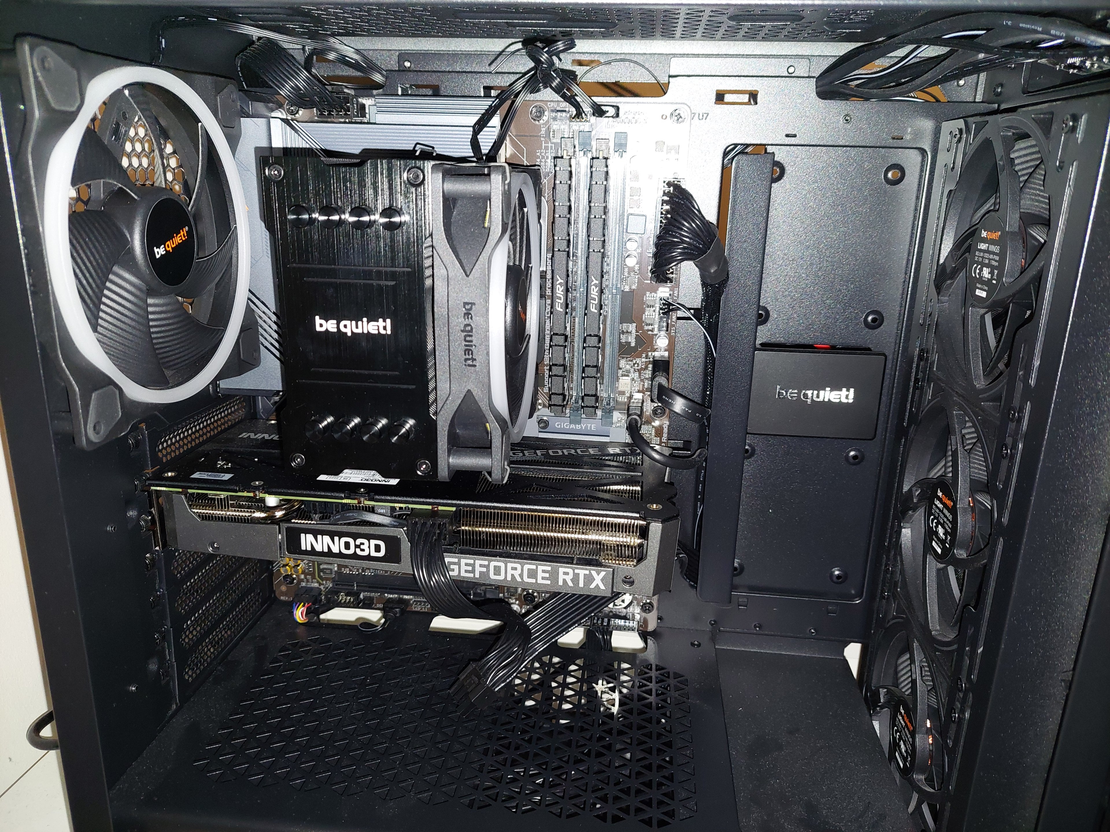

PC (kein Neubau) startet nicht, CPU LED leuchtet rot
Flommey
Cadet 3rd Year
Apr. 2007
42
  • Prozessor (CPU): Intel Core i5-13600K (boxed)
    Kühler/Lüfter: be quiet! Pure Rock 2 FX
  • Arbeitsspeicher (RAM): Kingston FURY Renegade DIMM Kit 32GB, DDR4-3600, CL16-20-20 (2x 16GB)
    RAM lief glaub ich auf 3200 MT/s, bin aber gerade nicht sicher
  • Mainboard: GIGABYTE B660 Gaming X DDR4
  • Netzteil: be quiet! Pure Power 11 FM 850W ATX 2.52
  • Gehäuse: be quiet! Pure Base 500 FX
  • Grafikkarte: INNO3D GeForce RTX 3060 Ti Twin X2 LHR, 8GB GDDR6
  • HDD / SSD: Kingston KC3000 PCIe 4.0 NVMe SSD 1TB, M.2
    Ist zwar keine Hardware, aber: Windows 11 Pro 22H2, Treiber aktuell und MSI Afterburner lief für leisere GraKa
Moin erst mal und bereits im Voraus vielen Dank für eure Hilfe!
Beim Spielen (Mission in GTA Online) startete der PC plötzlich neu (einfach aus und wieder an, also kein runterfahren) und es gab plötzlich kein Bild mehr, also auch kein POST zu sehen (mainboard beeper/speaker hab ich nicht).
Nach dem Ausschalten blieb RGB vom CPU-Lüfter an (geht normalerweise zusammen mit dem Rest aus), Rest aus.
Nach erneutem Einschalten blieb RGB vom CPU-Lüfter aus, alles andere ging an.
Beim genaueren Hinsehen: rote LED auf Mainboard mit Label "CPU" leuchtet sofort rot, wenn ich den PC einschalte.
Habe die Komponenten am 22.10.2022 gekauft, am 29.10. im Alleingang alles zusammengebaut und hatte bis gestern keine Probleme, es gab POST beim ersten Versuch und Temperaturen waren alle in Ordnung (hab dafür allerdings keine Beweise).
  • Grafikkarte raus, HDMI an Mainboard/iGPU angeschlossen -> nix, Grafikkarte ist mittlerweile wieder drin.
  • RAM raus und wieder rein
  • CPU-Kühler abgebaut, CPU rausgenommen und Sockel wie CPU auf sichtbare Beschädigungen geprüft, alles wieder zusammengebaut
  • Alle Kabel auf festen Sitz geprüft, CPU-Stromversorgung ab und wieder dran
  • CMOS-Batterie raus, >1 min gewartet und wieder rein, dann CMOS-Batterie ausgetauscht
  • mittels USB-Flashdrive und Q-Flash-Button von F20a auf F21 neue BIOS-Version geflasht
Alles ohne Erfolg, jetzt sind mir die Ideen ausgegangen.

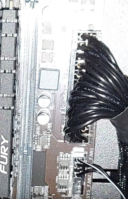

Der 24-polige Stecker sieht irgendwie schräg aus. Es sei denn es liegt an der Perspektive des Bildes.
Zieh den mal ab und schau dir die Kontakte an, wenn alles gut ist (keine verschmorte Stellen), dann gib ihm etwas mehr Länge und setze ihn gerade wieder bis zum Anschlag ein.
Liegt am Bild, war gerade drin und nichts abgeknickt. Hab ihn trotzdem noch mal abgeklemmt, Kontakte sind gut (nicht verschmort) und hab ihn mit etwas mehr Länge wieder eingesteckt (giggity). Ist eingerastet und fest.

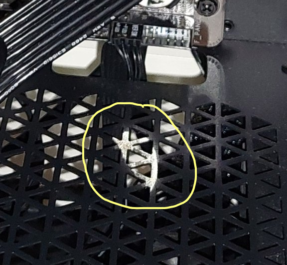

NikoNet schrieb:
Ich tippe auf eine Reflexion vom Blitz der Handykamera. Ist jedenfalls nur auf dem Foto, in echt nicht zu sehen
