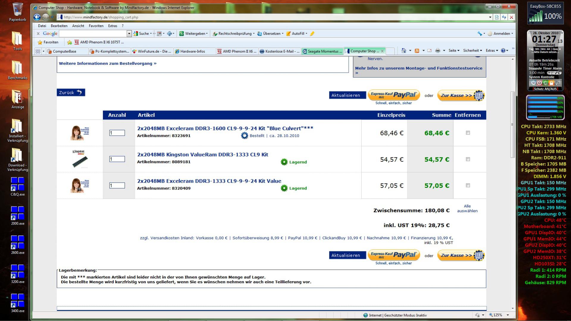

sollten sie schon sein, doch für 40 darf man nicht zuviel erwarten, habe es all billigste aber doch luftige alternative gewählt welche die anschlüsse ganz oben hat (die einzig ware position von anschlüssen)
http://geizhals.at/deutschland/a455213.html der ram ist voll in ordnung wobei http://geizhals.at/deutschland/a582879.html den geringen mehrpreis wert sind! schließ mich casi030 an
auf der herstellerhomepage ist ein Bild mit einem coolermaster v8, die sind beide gleich groß. Sollte also passen.
