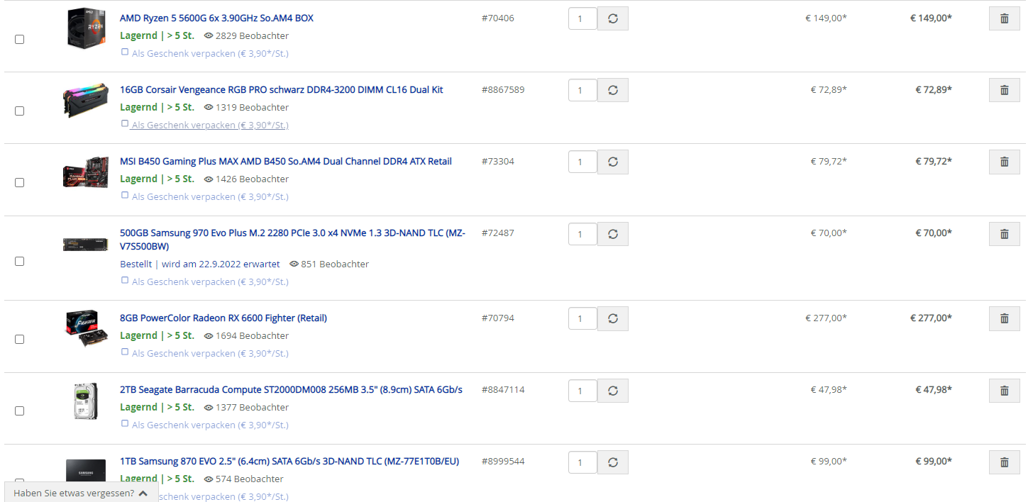

Sooo habe mir jetzt mal einen warenkorb zusammengstellt: https://www.mindfactory.de/shopping_cart.php
Das netzteil hole ich mir hier im laden kostet ungefär genau so viel, das andere von dir ist zwar billiger aber das kann ich hier holen und muss es nicht importieren. Das gleiche gilt für die NVME SSD die habe ich mir heute für 35 euro als B-ware gekauft... Habe sonst noch den Ram ausgetauscht weil RGB.
Habe ausserdem den Ryzen 5-5000G reingepackt. In den vergleichen von CB ist der ryzen 5-5600X zwar ein bischchen vorne, das rechtfertigt aber meiner meinung nach net den aufpreis von 50 euro, oder hat das was mit der integrierten grafik einheit zu tun?
Die gebrauchte 6600XT karte die ich mir hier kaufen wollte kostet 340 euro. Was mir zu teuer ist, wenn man daran dent das du sagtest das sie "nur" 15% schneller ist.

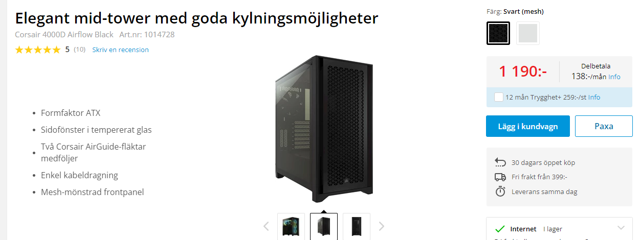

Das gehäuse kauf ich mir auch hier. Das corsair 4000D Airflow ist das beste preis leistungs gehäuse von der ventilation her das ich hier im laden finden konnte. Aber mit den RGB lüftern sieht das eigentlich ganz gut aus.
Der pc wird mich glaube um die 1100 euro kosten.
Hast du noch verbesserungsforschläge oder teile die ich austauschen sollte?

Ja so einige.
Zunächst mal musst du bei MF im Warenkorb auf Veröffentlichen gehen und dann den Link kopieren und teilen sonst sehen wir nur einen leeren Warenkorb.
Warum den 5600G das ist ein 5500 mit APU.
Der 5600X ist zu teuer das ist richtig, die bessere Wahl wäre der 5600 ohne irgendwelche Namenszusätze.
Ram würde ich versuchen 32GB unter zu bringen der gewählte ist halt reine Optik.
Die HDD würde ich rausschmeißen für einen reinen Gaming PC überflüssige.
Wärmeleitpaste liegt dem Kühler bei braucht du auch nicht.
Wenn du weitere Gehäuselüfter willst schau dir mal die Arctic P12/P14 an.
Die Samsung 870 Evo ist viel zu teuer für das Geld bekommst du auch schon fast eine gute PCIe 4 NVMe.
Beim Board hast du kein PCIe 4, wenn es ins Budgets passt würde ich ein vernünftiges B550 wählen.
Der Dark Rock 4 ist für das was er kann zu teuer.

Habe gerade eine RX5700XT gebraucht für 400 euro gefunden, an sich doch kein so schlechter deal. Würde die dann dazu kaufen wenns soweit kommt.

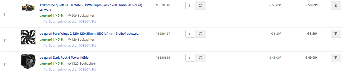

Warum jetzt eine AiO und dann auch nur eine 120mm das ergibt keinen Sinn.

Sollte es beim Gehäuse nicht das 4000D Airflow werden, dass hättest du ruhig drin lassen können.

5700XT oder 6700XT, ersteres wäre wieder kompletter Blödsinn.

Wiegsagt habe von der thematik wenig ahnung und die wasserkühlung empfohlen für nur 90 euro... Was ist denn deiner meinung nach ein guter CPU kühler?
Ja gut eine nvme 500gb will ich ja wiegesagt gebraucht für ungefär 40 euro kaufen. Gibt es mehrere nvme anschlüsse auf dem board? Weil sonst machen die oben genannten ja nicht richtig sinn.
Okay dann lass ich das 4000D drinn, kam mir nur für 120 euro hier bisschen teuer vor.
Davon ab das 85€ für das Ding auch viel zu teuer sind bekommst du einen 5600 auch mit einen A35 vernünftig gekühlt gibts auch mit RGB.
Das Gigabyte hat 2 m.2 Slots einmal PCIe 4 und einmal PCIe 3, kann man auch in den Specs nachlesen.
Du kannst auch das Flow nehmen ging mir nur darum, dass das 4000D jetzt von den gewählten Sachen vernünftig war.
für die 65W-Ryzen ist ein Freezer A35 völlig ausreichend. gibts auch mit A-RGB.
steht in den specs des MBs.
edit: 85€ für ne 120er-AiO:freak:
