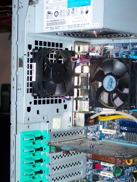

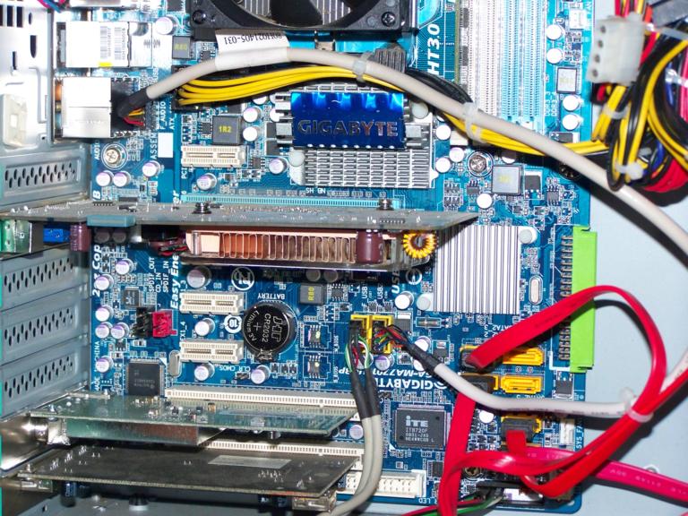

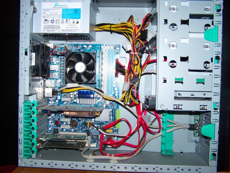

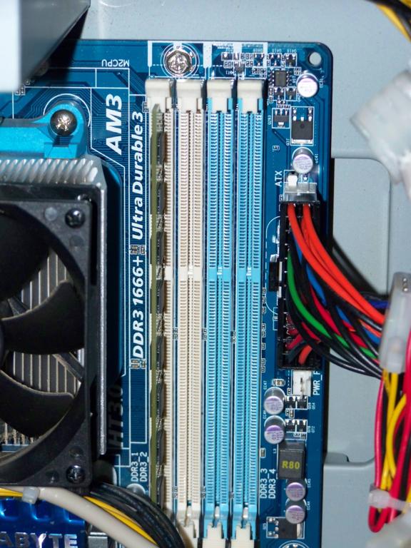

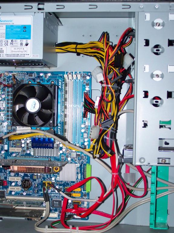

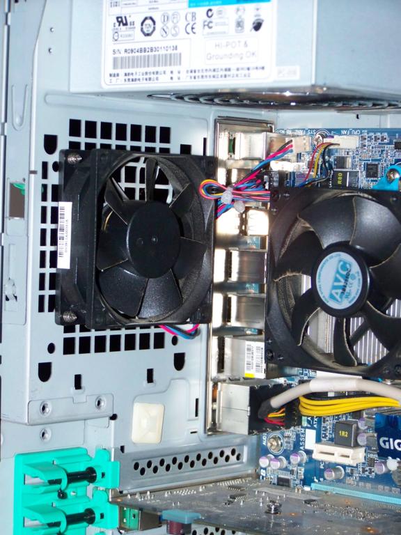

Hab folgendes Problem:
Und zwar, das sich mein PC
vorne am Power-Knopf nicht mehr einschalten ließ. Dann musste ich immer
das Stromkabel vom PC trennen, den Ein,-Ausschalter am Netzteil öfters
mal von 0 auf I schalten, dann ging der PC wieder an. Das nervte mich
natürlich umd mein PC war deshalb auch schon 2x zur Reparatur. Beim
letzten Mal, vor ca. 8 Wochen wurde das Netzteil ( 400 W ), gegen ein
neues mit 650 W getauscht.

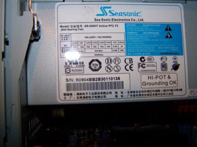

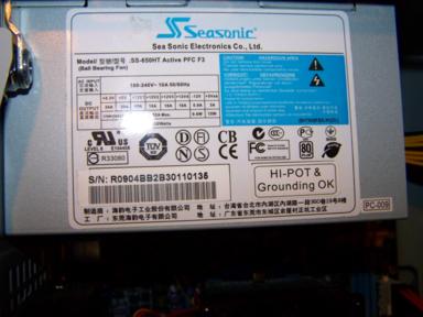

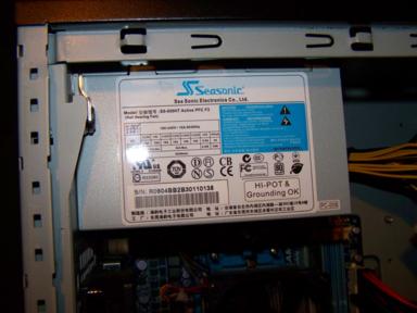

Jetzt habe ich ein NT von Seasonic, Modell: SS-650HT Active PFC F3 650 Watt.
Der Netzteil-Austausch brachte garnichts, denn mein Problem besteht nach wie vor!! :mad:

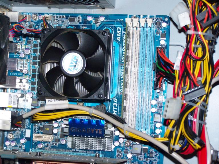

Mein Mainboard ist von Gigabyte. Modell: MA770T-UD3P rev. 1.0 Biosversion F5.
Laut Gigabyte ( Mailkontakt ) soll ich jetzt das Bios updaten auf F11c. Das ist aber eine Betaversion!!
Damals hatte ich mit dem techn. Support von Gigabyte gesprochen, und man
sagte mir dort, das Netzteil wäre zu schwach. Ich müsste mindestens 550
W haben.
Nun hatte ich die ganze Zeit Ruhe. Und jetzt gerade konnte ich meinen PC
wieder nicht einschalten und ich musste dann wieder so vorgehen, wie
schon oben beschrieben!
Was kann das sein? ist der Powerschalter vorne am Gehäuse defekt oder kann das Mainboard nen Knacks haben? oder sind etwa 650Watt zu stark?
Habt ihr hier ne Idee?
Hier ein paar Daten zu meinem PC:
GraKa: Nvidia Geforce 8500 GT 512 MB
CPU: AMD Athlon II X4 620 2600 Mhz
Ram: Kingston 2 GB DDR 3 667 MHZ
OS: Windows 7 HP 32-Bit
1x DVD-Rom
1x DVD-Brenner
1x ext. Kartenlesegerät
Gruß Ulli

Dann meinst du also, das das Mainboard keine Spannung vom Netzteil bekommt ja? und wenn ja, warum ist das so? hat das was mit der Batterie aufm Board zutun?
Also, das mit dem neuen, 650 Watt-Netzteil kam ja von mir. Da Gigabyte mir gesagt hatte, 400 Watt seien zu schwach, ich müsste mindestens 550 Watt haben! ( steht ja auch so in etwa im Handbuch vom Mainboard )
Dann habe ich damals so meinem PC-Händler erklärt, und der hat dann dieses neue Netzteil bestellt und eingebaut, aber ohne Erfolg wie man sieht.
Nun gut mit dem neuen Bios ( F10 ) kann ich es ja mal versuchen, oder kann das auch schaden?
Aber das werde ich eh da im PC-Shop machen lassen, denn wenn etwas in die Hose geht, dann müssen die dafür gerade stehen.
Mein Kumpel behauptet felsenfest, das das Mainboard defekt sei oder der Power-Knopf hat nen Wackelkontakt.
Natürlich können die mir im PC-Shop ein neues Mainboard einbauen, hab ja noch Garantie, aber wer kann mir sagen, ob das Problem damit behoben ist??
Gruß Ulli

@ullibear,
wenn Du noch Garantie hast auf dem MAinboard, dann lasse es in dem Pc Geschäft tauschen, haben die dir das jetzt defekte eingebaut oder warst das selber?
wenn es ein "richtiger" PC laden ist testen die das auch, ob der Fehler vom Mainboard kommt oder nicht, aber es klingt so das es wirklich die Platine ist,
*Bestätigung*, müsste am MB liegen, da NT schon getauscht. Das Einausschalten ist meistens notwendig, um irgendeinen Kondensator noch aufzuladen, wenn der nun endgültig aufgegeben hat, bleibt nun der Mainboardtausch. MfG

Hatte gleiches Problem mit meinem Gigabyte ma770t-ud3p in Verbindung mit meinem Phenom II 550BE und bei mir waren es die 3800Mhz, wenn ich ich normal mit 3100Mhz gearbeitet habe, trat das Problem nicht auf... habe minimal die Spannung auf dem Prozessor und beim RAM erhöht und gut wars...
Danke erstmal für diesen Tipp!
Wie und wo hast du die Spannung für die CPU und den RAM erhöht? im Bios? und wenn ja, wo da?
und was meinst du mit minimal erhöht?
Hab heute auch mal mit einem IT-Experten über mein Problem gesprochen. Er will meinen PC mal nachsehen, andere GRAKA und RAM einbauen und dann testen.
Auch den Powerschalter, das Mainboard und das Netzteil will er prüfen.
Naja mal unabhängig davon hab ich heute ne neue GRAKA in meinen PC verbaut.
Hatte ja vorher ne ASUS Nvidia Geforce 8500 GT Magic mit 512 MB.
Jetzt ist eine Sparkle Nvidia Geforce GT 430 mit 1024 MB DDR3 drin.
Wenn das Problem jetzt nicht mehr auftritt, was ich aber nicht glauben mag, dann hätte es ja an der alten GRAKA gelegen!
Falls nicht, kann es ja nur noch am Mainboard, dem Ram oder dem Power-Knopf liegen.
Was hällst du denn von einem Bios-Update? Ich habe Version F5 und Gigabyte sagte mir gestern ich sollte das Bios updaten auf F11c, aber das ist ein Beta-Bios!!
Also müsste ich F10 nehmen. Aber wie geht man da vor?
