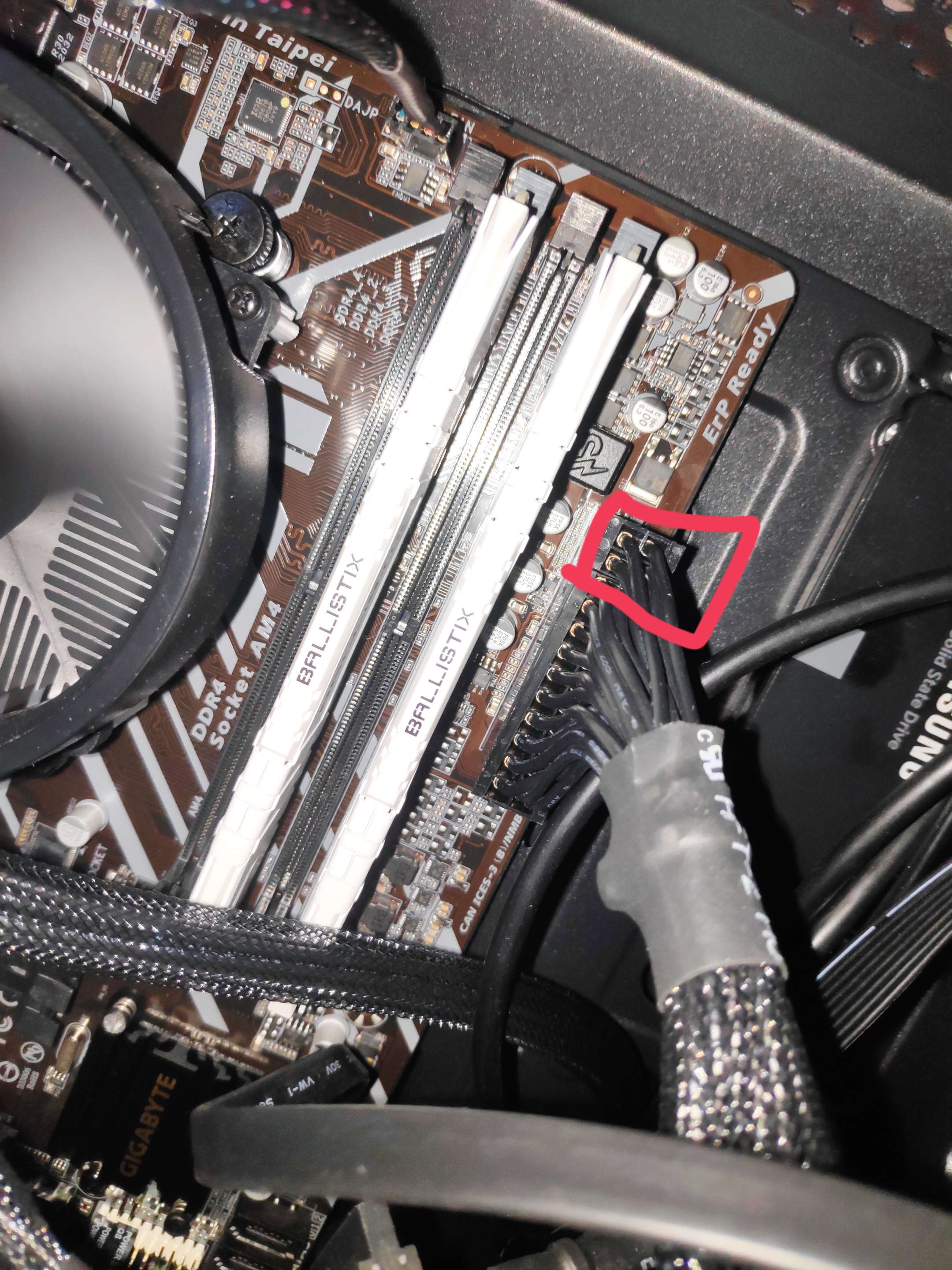

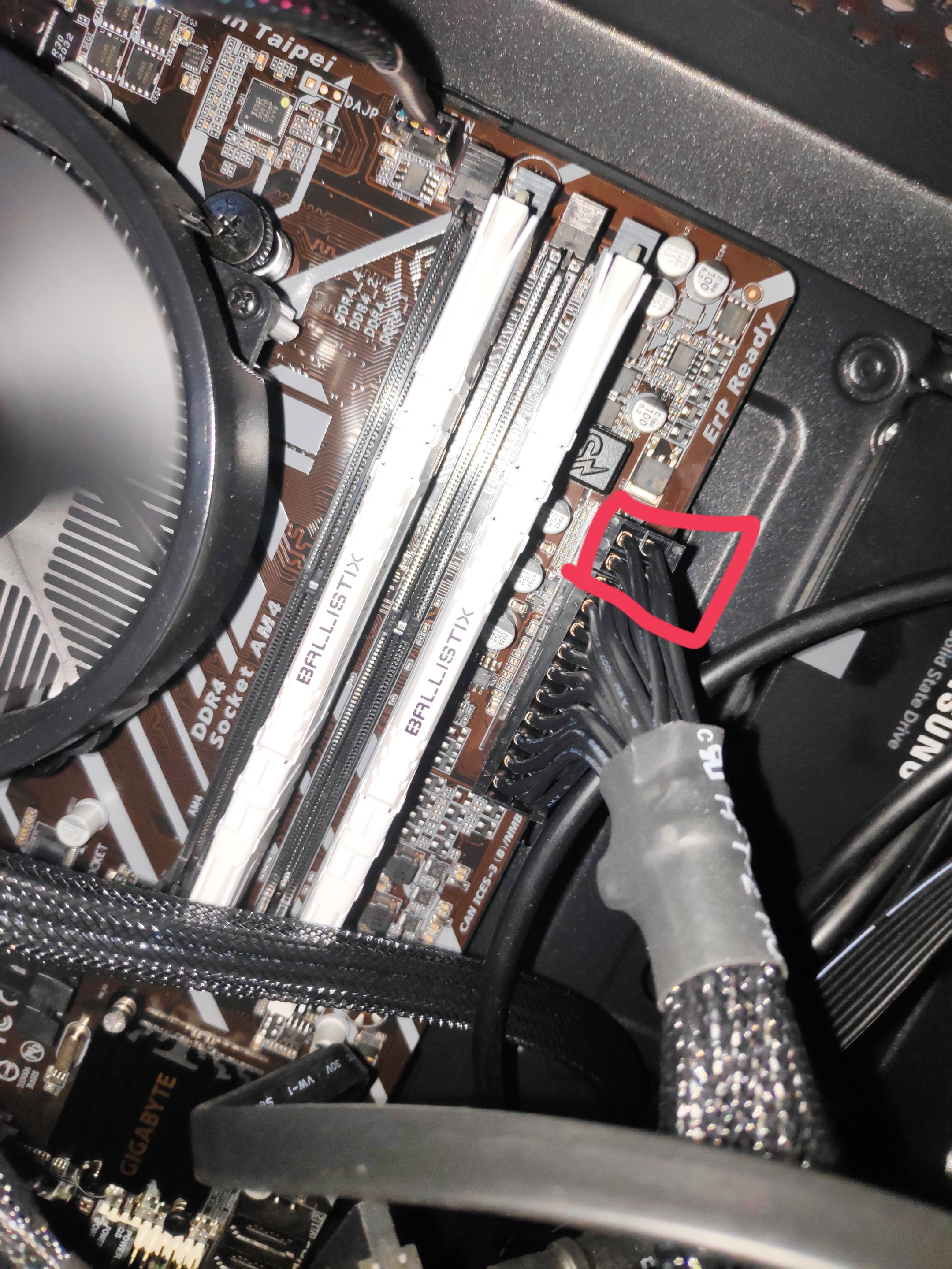

Soo ich habe gestern den ersten PC in meinem Leben Zusamengebaut, beim Zusammenbau gab es da der 4 Pin abschnitt meines 24 Pin Mainboard Steckers nicht richtig drinnen war, einen Kurzschluss. Nachdem ich das Problem identifiziert und gelöst hatte, startete ich meinen Rechner ohne Probleme, bootete Windows 10 Home und installierte es. Als ich den Rechner dann aber ausschalten wollte, kam der Schreck, es ging einfach nicht, egal was ich probierte er bootete jedes mal wieder hoch.

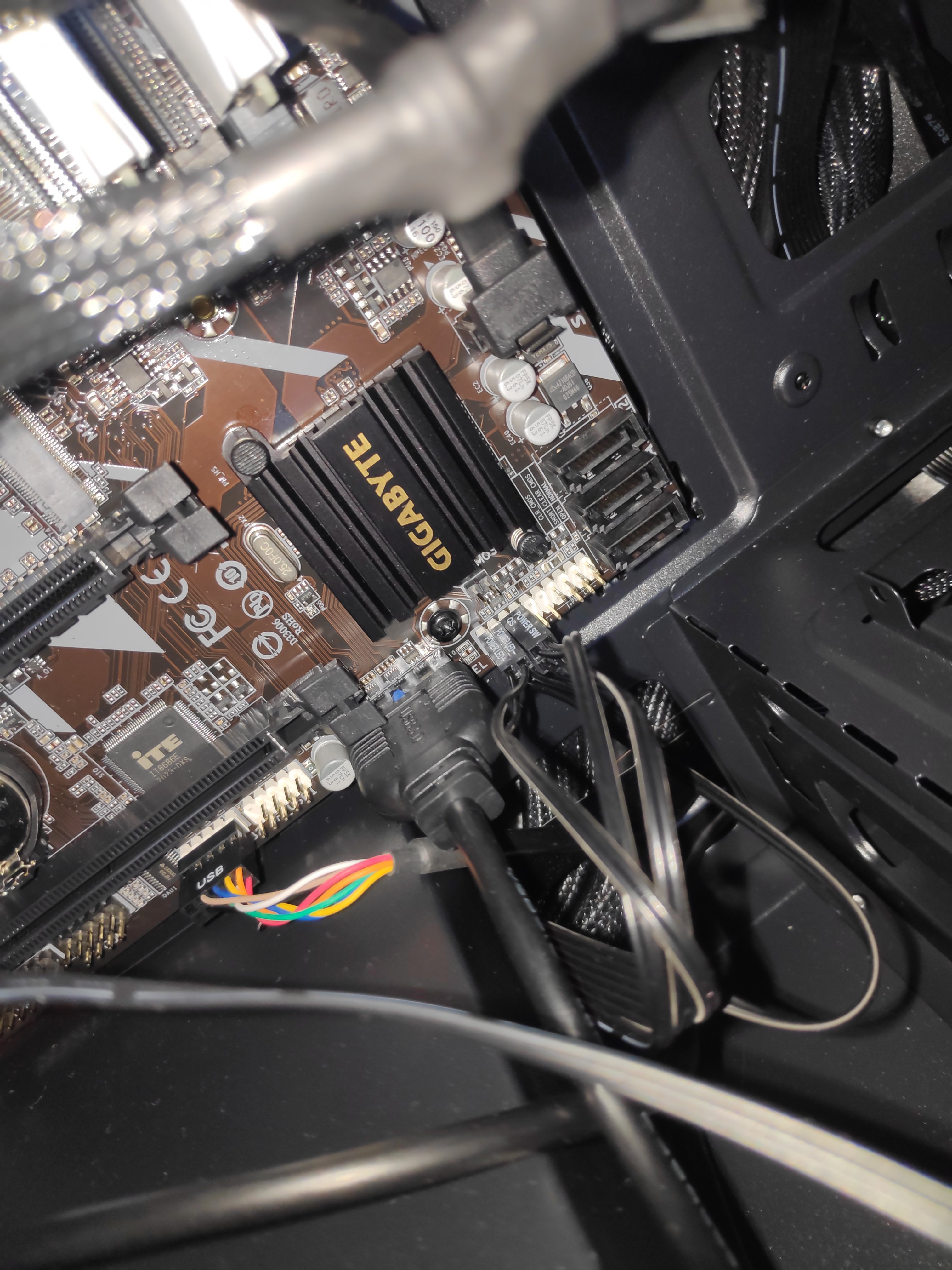

Unter den beiden Steckern stecken mit der Schrift nach unten der Reset SW und die HDD LED des Front Panels. Vielleicht Reset und Power vertauscht?
An welchen Stiften hast du die Power- LED Stecker angeschlossen? Sollten die laut deinem ergänzten Bild im Startpost nicht weiter rechts angeschlossen werden!?
Ja, das sieht schon komisch aus...
Das Board hat 2 Anschlüsse für diese LED (PLEN und PWR_LED), aber man sollte durchaus versuchen den Anschluss rechts unten zu probieren.
Man weis ja nie ... ;)

Das müsste der obere Teil vom Mainboard Stecker gewesen sein da er nur zur hälfte drinnen steckte. Powerbutton habe ich schon definiert und alle anderen Sachen ausgestöpselt auch, werde jetzt mal die Kabel ein bisschen hin und her schieben, auch wenn ich großen Respekt habe, während der PC am Strom ist iwie da rein zu langen.

Motorrad schrieb:
Wenn der Stecker nicht vollständig drin war, dann hat es höchstens Funken geschlagen. Ein Kurzschluß war das dann nicht!
Okay ich weiß nicht ob es ein kurzer war oder nicht, hat aufjedenfall "gebrzzlt".
