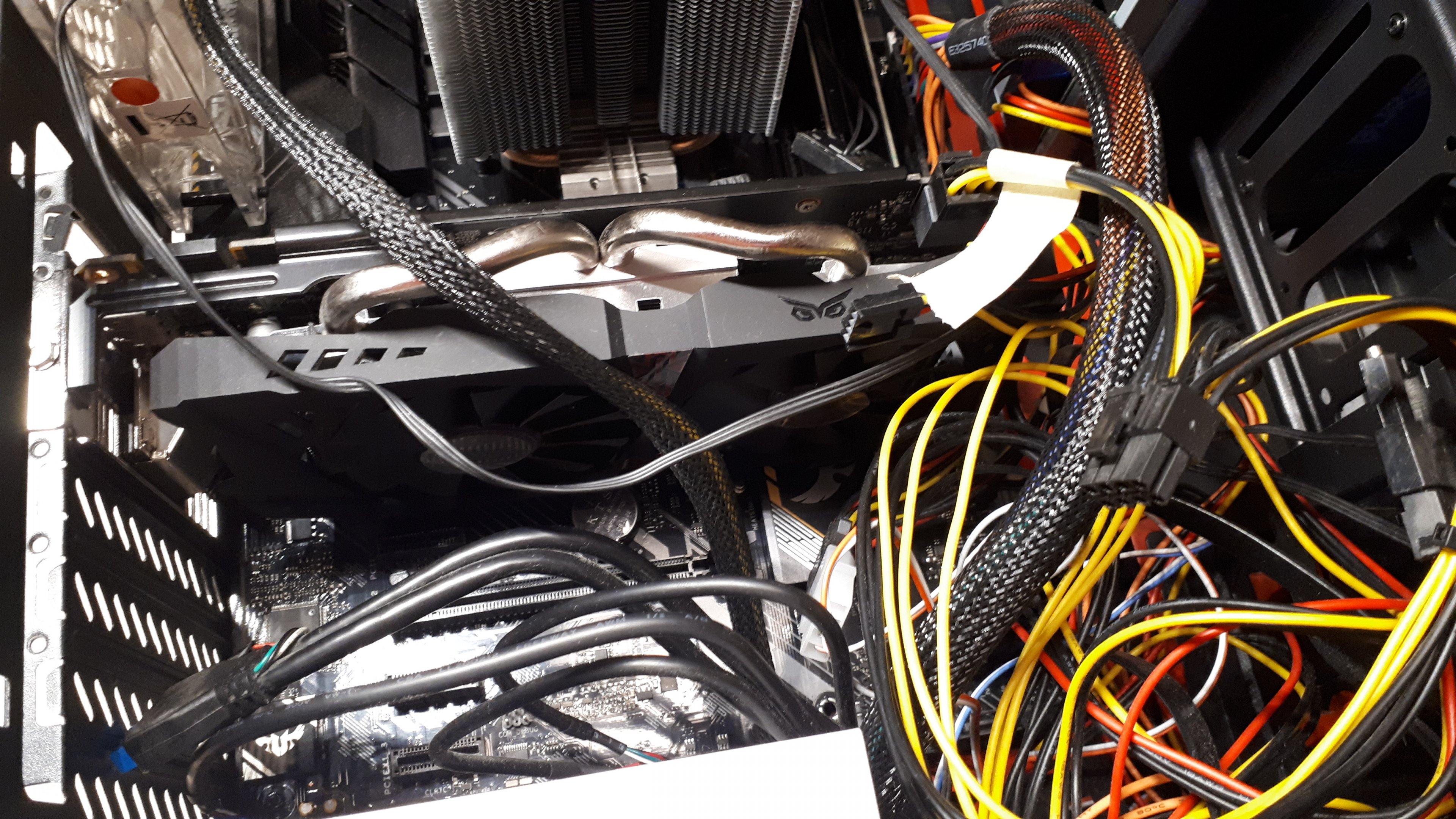

ja das könnte zero fan sein, in der gpu. jetzt nochmal langsam. nach dem cmos reset machst du mal folgendes: rechner einschalten und für etwa 10 min. laufen lassen, in der regel kommt der rechner dann wieder. ab und zu dauert es etwas, wie beim erststart nach kauf und zusammenbau, bis alles initialisiert ist und wieder läuft und ruhe bewahren

ja.Jannilein schrieb:Also einfach 10 minuten laufen lassen?
Er schreibt, das er ein Programm genutzt hat und anschließend der Rechner neugestartet hat und es nicht mehr ging, warum soll sich dazwischen was an der verkabelung geändert haben, ich verstehe die schlussfolgerung nicht.Joc schrieb:Und wenn bis dahin nix kommt, bitte mal Bilder von der Verkabelung.
hier geht es eher um ein misslungenes software OC, das nun per bios/cmos reset rückgängig gemacht werden musste und sich alles neu initialisieren muss

sorry, das ist unsinn, der rechner lief einwandfrei, jetzt sinnlos nach irgendwelchen nicht gesteckten kabeln oder karten zu suchen ist einfach absurd und völlig irreführend. es sei denn es wurde zwischendurch an kabeln oder karten rumgefummelt.
es macht mehr sinn, sich nochmal dem cmos reset zu widmen, hast du die prozedur aus der anleitung exakt befolgt? cmos batterie rausnehmen reicht ab und an nicht, zumindest die versorgung vom netzteil muss abgenommen werden und bei einigen muss man dann auch noch eine brücke setzen. bitte hier exakt der anleitung aus dem handbuch folgen. und anschließend nochmal warten, nach dem einschalten.
kommt ein bios piep ton aus dem pc speaker?
Jasmin83 schrieb:sorry, das ist unsinn, der rechner lief einwandfrei, jetzt sinnlos nach irgendwelchen nicht gesteckten kabeln oder karten zu suchen ist einfach absurd und völlig irreführend. es sei denn es wurde zwischendurch an kabeln oder karten rumgefummelt.
He he das Bild hast du aber schon gesehen? Und wieviele weitere CMOS-Resets sollen hier deiner Meinung nach zusätzlich etwas bringen?

zumindestens einen nach anleitung und nicht "hab die batterie rausgenommen", was oft einfach nichts bringt.Joc schrieb:He he das Bild hast du aber schon gesehen? Und wieviele weitere CMOS-Resets sollen hier deiner Meinung nach zusätzlich etwas bringen?
das bild hab ich gesehen, ebenso habe ich mich VORHER über das produkt schlau gemacht. am ausgang ist die GPU per Schraube am Slotblech befestigt und auf der anderen seite wird sie über eine haltenase arretiert. die BIOS Batterie haltenase ist auf der GPU abgewandten seite, das man dort mit einem kunststoff stift die batterie ohne auch nur die GPU zu berühren rauslösen und herausnehmen und wieder einsetzen kann.
ich sags nochmal: wo soll das hardware kabel oder steck problem herkommen, wenn vorher alles einwandfrei lief und nach dem OC versuch per software und dem neustart plötzlich nichts mehr geht. hat sich die GPU oder das HDMI Kabel von alleine gelöst? halte ich für unsinnig, insbesondere wenn man am hdmi kabel nicht unnötig rumgerissen hat.

naja, ich bin mal raus, viel spass beim suchen, vielleicht kommt gleich: rechner zerlegen und neu zusammen bauen
Jasmin83 schrieb:zumindestens einen nach anleitung und nicht "hab die batterie rausgenommen", was oft einfach nichts bringt.
Die Anleitung für einen korrekten CMOS Reset inklusive Batterie-Entnahme wurde gepostet, die Schritte nochmal im Detail gelistet, und der User hat hat angegeben, das so durchgeführt zu haben. Was möchtest du hier noch ergänzen damit der User ans Ziel kommt?
