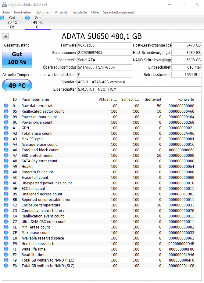

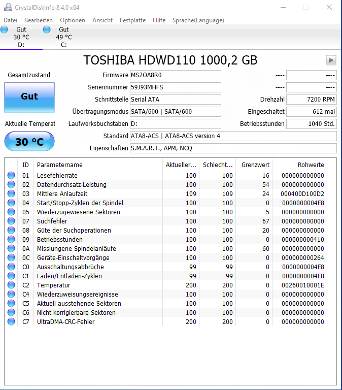

Bitte mal Screenshots der SMART-Werte aller Laufwerk (z.B. mit CrystalDiskInfo oder Victoria) machen und hier reinstellen.

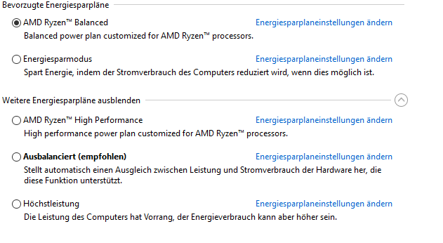

auf welchem Powerstate hast du dein Windows laufen?
Stromsparmodus? Höchstleistung?
falls du dieses Fenster hier meinst
Stell das mal auf Höchstleistung und schau mal ob das schon etwas Besserung bringt.
Man kann in den selben Energieeinstellungen auch die Windows Fast Boot Option aktivieren bzw deaktivieren.
Auf was ist das bei dir gestellt?

Hab ich denn irgendwelche einbußen, wenn ich Höchstleistung habe?
Alle Häkchen sind drin.
Ich kann nur für die Plattform "Intel" sprechen. Dort geht die CPU dann nicht mehr in den Energiesparmodus, wenn du die Energieoptionen auf Höchstleistung stehen hast.
Das ist der mir bekannte "Nachteil".

@leon95x Bitte mal Windows komplett neu installieren...
Ich sehe hier du hast auf einem Intel-System die AMD-Treiber und Energiesparpläne drauf.
Das sollte so nicht sein...
Dies könnte auch dein Problem sein. Hast du es mal geklont oder bloß SSD/Festplatten umgebaut?

leon95x schrieb:
NETZTEIL 600 Watt 80 PLUS | Enermax MaxPro
Das Netzteil ist ziemlich billig und hat noch keine DC-DC-Spannungswandler. Und dann mit einer RTX2070 Pro ist es ein Gaming PC, bei dem so etwas Stand der Technik ist.
Der Fertig-PC ist auch mit einer SSD der übelsten Sorte mit QLC-NAND TLC-NAND ohne DRAM-Cache ausgestattet. Da muss es haken. Die SSD scheint auch recht warm zu werden, wenn sie schon im Leerlauf viel wärmer als die Festplatte ist. Sie hat übrigens 111 schlechte NAND-Blöcke nach A6 Crystal Disk Info.
Das muss aber kein Zeichen für einen Defekt sein, weil ein geringer Teil des NAND bereits als Defekt verbaut wird (100% reiner NAND ist nicht immer machbar, besonders, wenn der NAND zugekauft wird) und dann vom Overprovisioning (Beispiel für gängige Größen und Einsatzzweck). abgefangen wird und trotzdem noch genug Reverve-NAND übrig bleibt. Aber wie viel kaputter NAND vom Hersteller eingeplant ist, ist unbekannt. Andere SSDs geben den Wert Total BAD Block gar nicht aus und man sieht erst, wenn der reguläre Reserve NAND aufgebraucht wird, dass es mit der SSD zu Ende geht.
Also, wenn der Wert weiterhin zunimmt, ist es ein Zeichen dafür, dass die SSD am kaputt gehen ist.

Die SMART Werte der ADATA mag wohl niemand rügen? Edit: Schon passiert, sorry.
@leon95x
Du hast schon mal bei der ADATA UDMA CRC Errors, welche auf ein SATA Leitungs- oder Kontaktproblem schließen lassen. Das verursacht dann solche Symptome, wie du beschreibst. Dazu noch andere Fehler, die mir nicht gefallen; unter anderem reported uncorrected errors und bereits wiederzugewiesene Sektoren.
B5 ist auch seltsam :confused_alt: Was sagt AS-SSD Benchmark? Diese SSD würde ich vielleicht besser gegen etwas vernünftiges tauschen. Und SATA-Kabel gleich mit!
