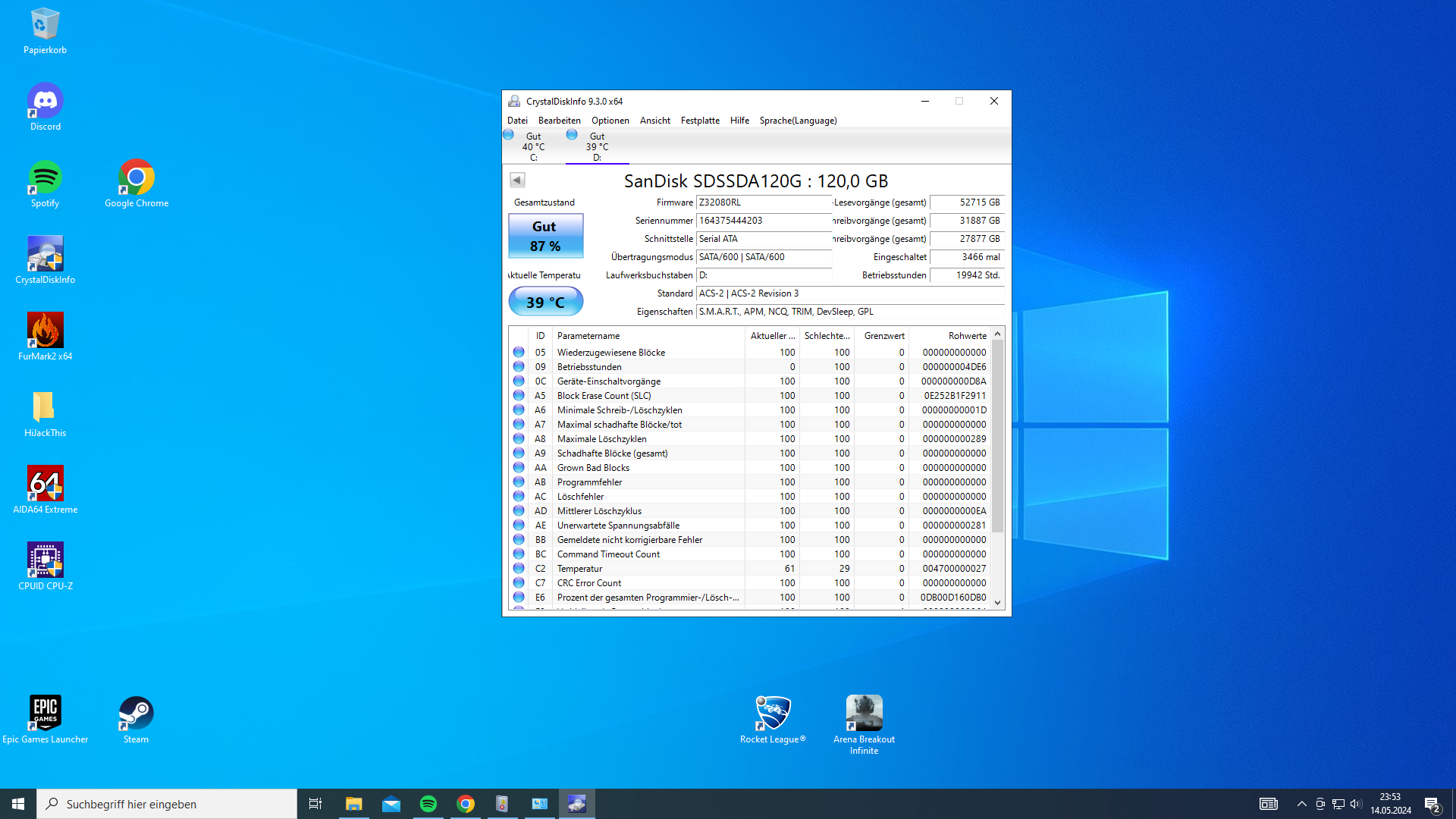

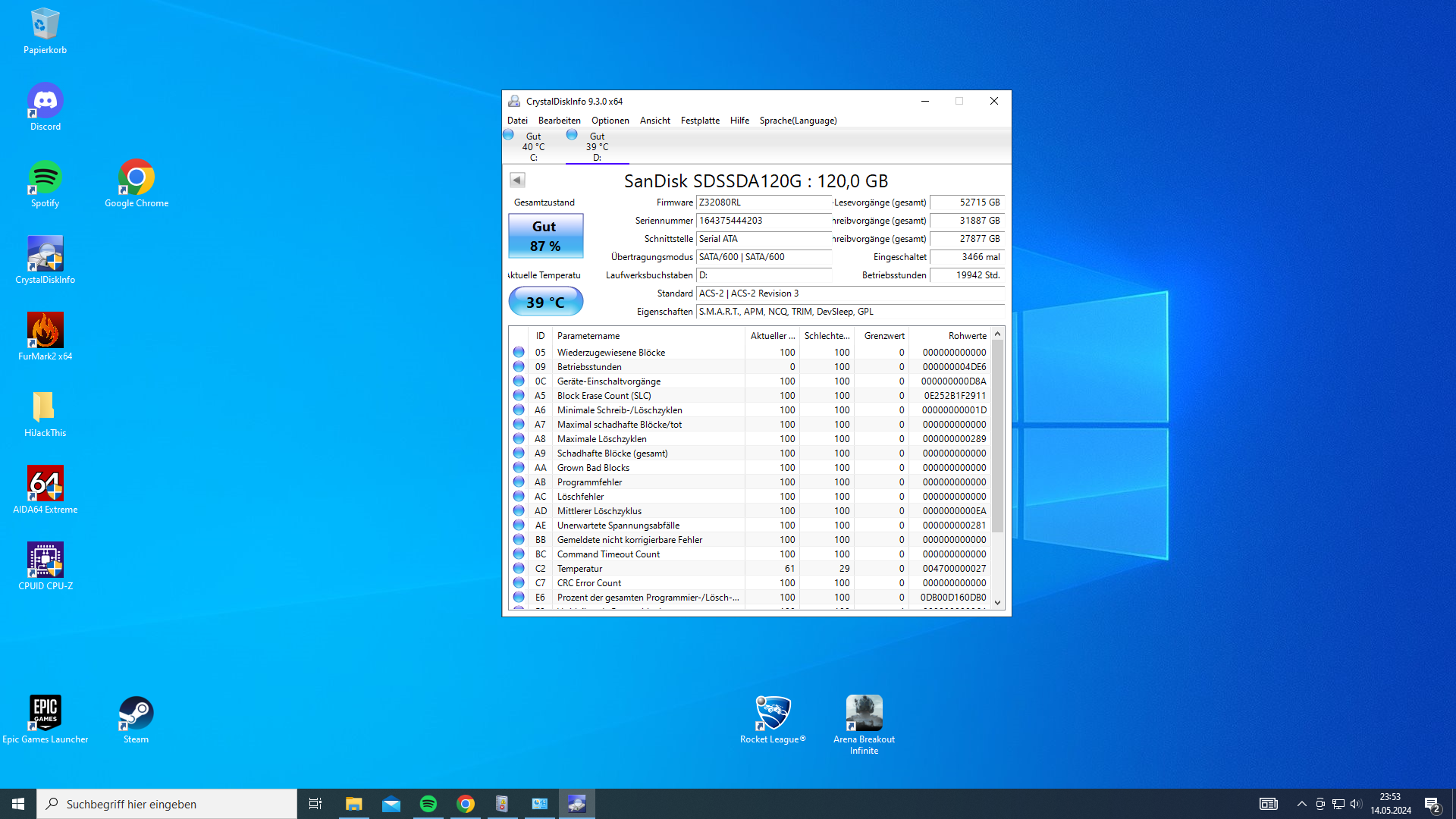

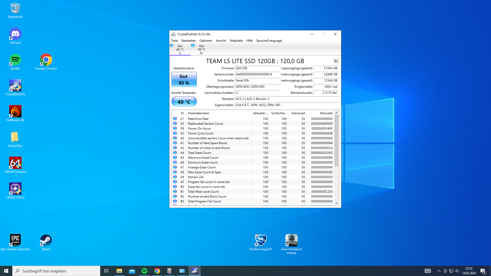

Was sagt CrystalDisk über den Zustand der SSDs?

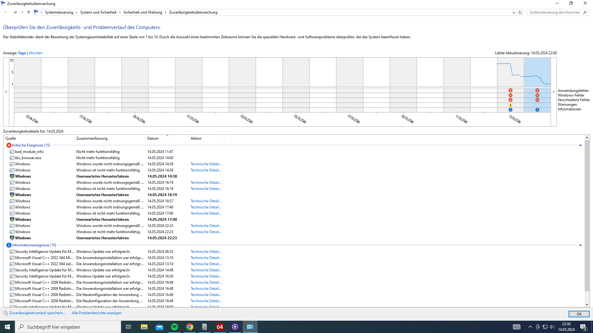

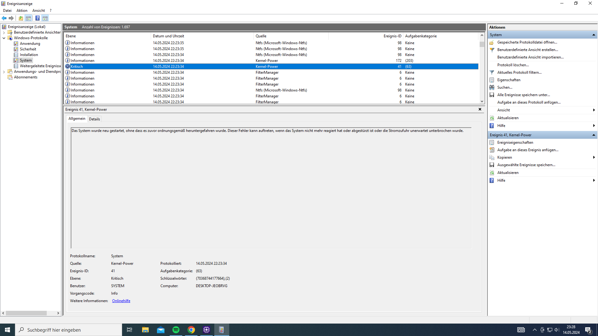

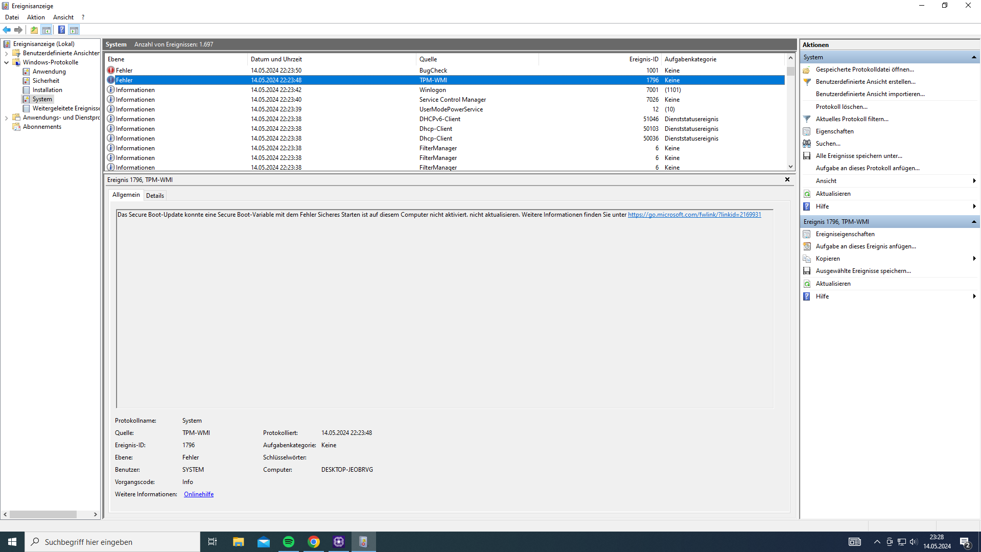

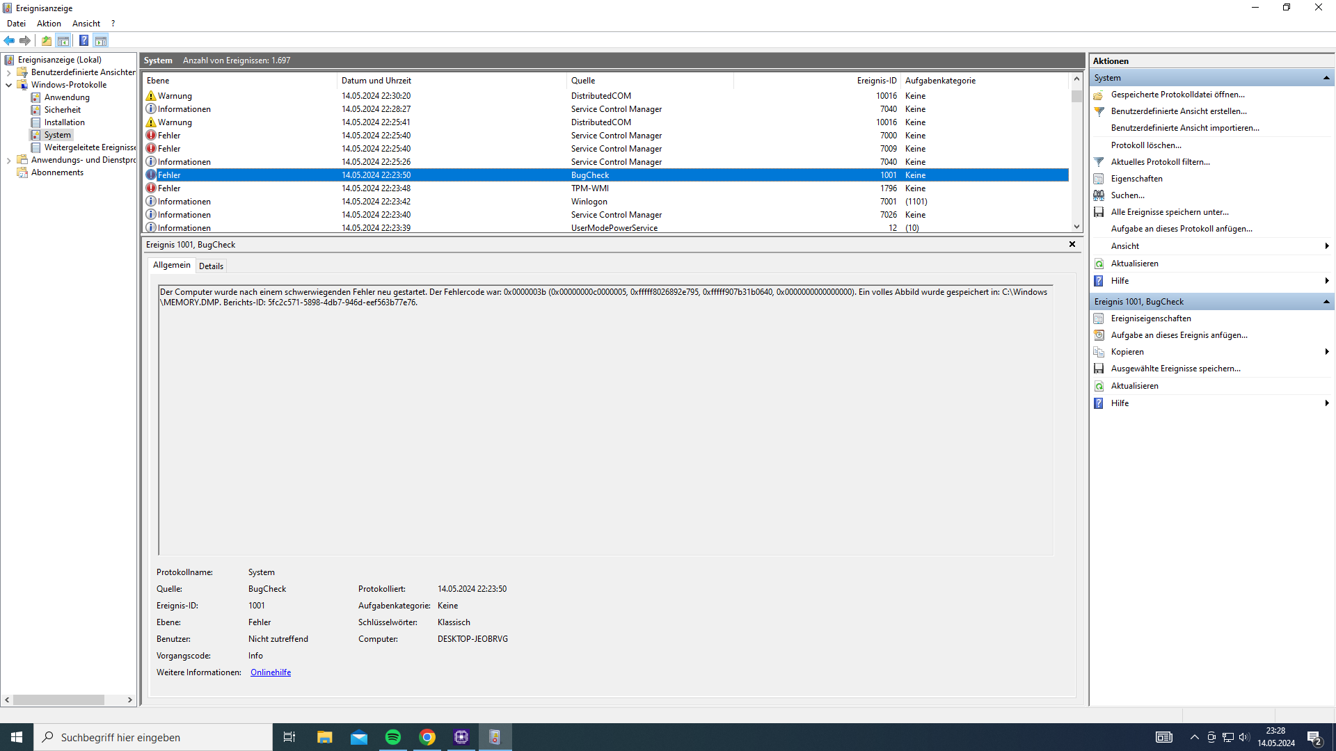

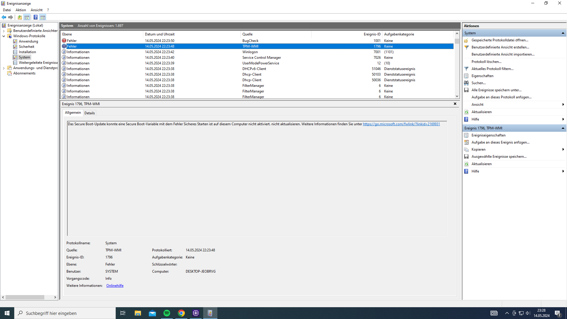

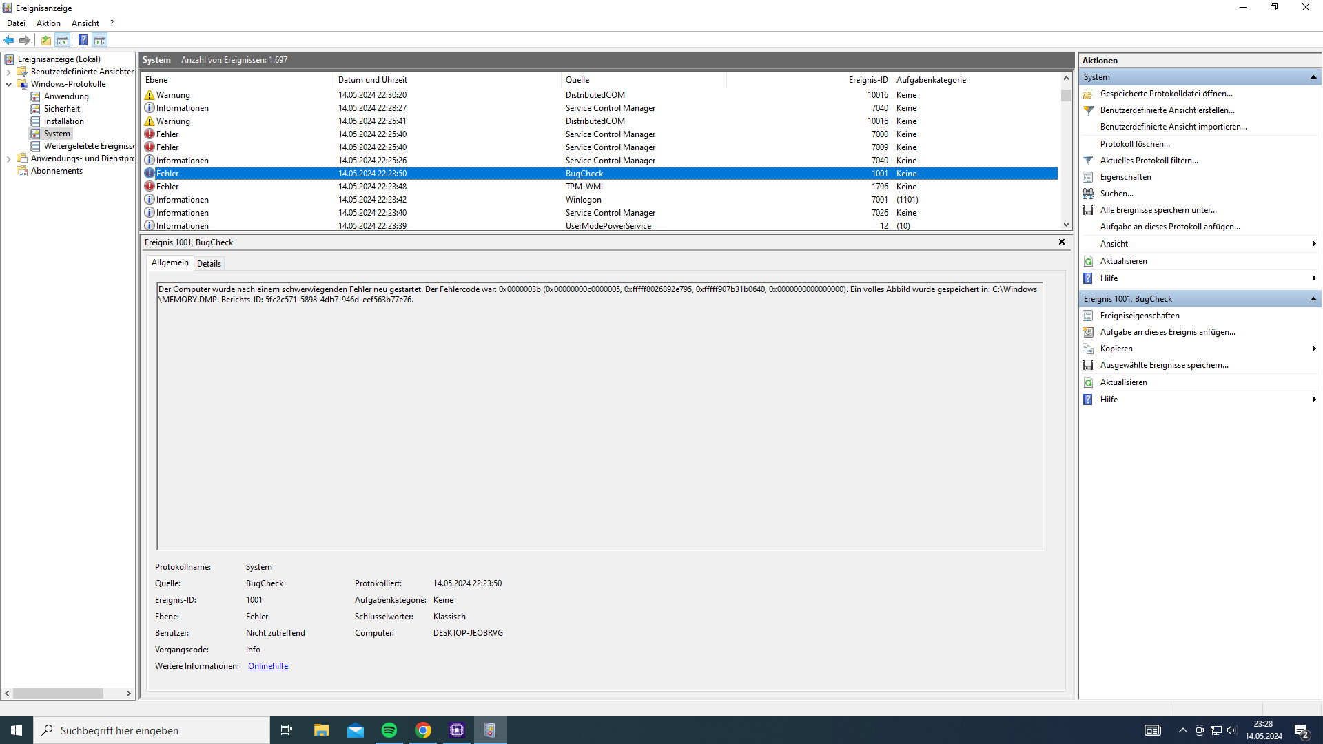

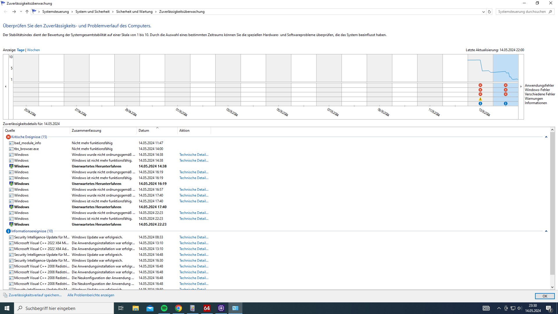

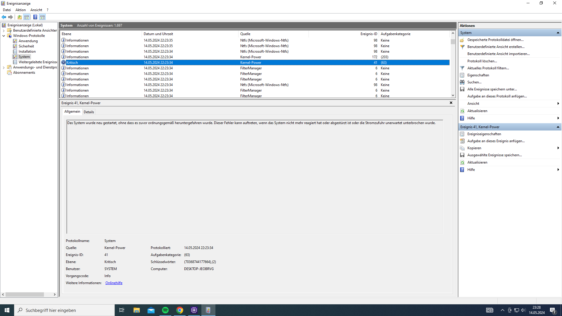

Und was sagt ihr zu den Fehlern in der Ereignisanzeige ?

Die Fehler in der Ereignisanzeige sind nicht relevant. Die habe ich auch, Kerne41 ist nur, weil der Rechner nicht korrekt heruntergeafhren wurde.
Wie sind denn die Temp. der CPU? Wenn die AIO komische Geräusche macht, kann es daran liegen. Der kann zu heiß werden.

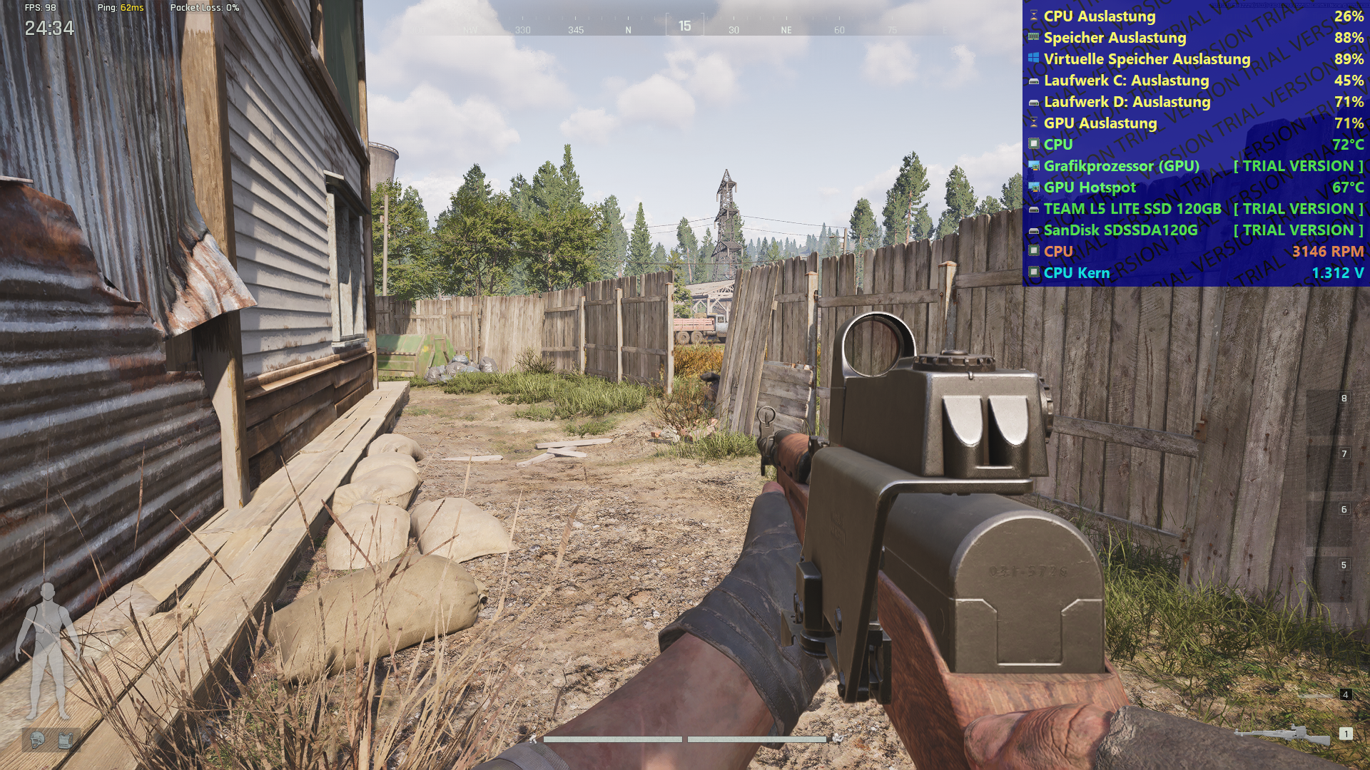

Cpu temps waren i.O während des Spielens (~60-70grad) laut Afterburner. So sieht es im leerlauf aus.
Also Bios erstmal nicht updaten ?

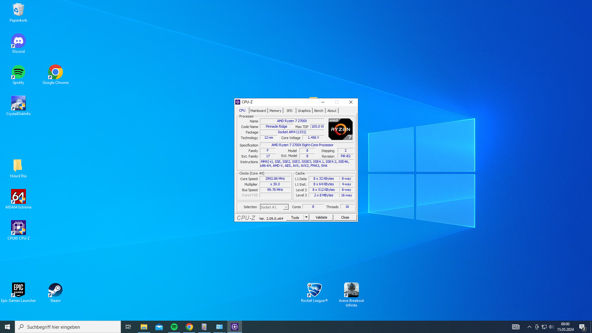

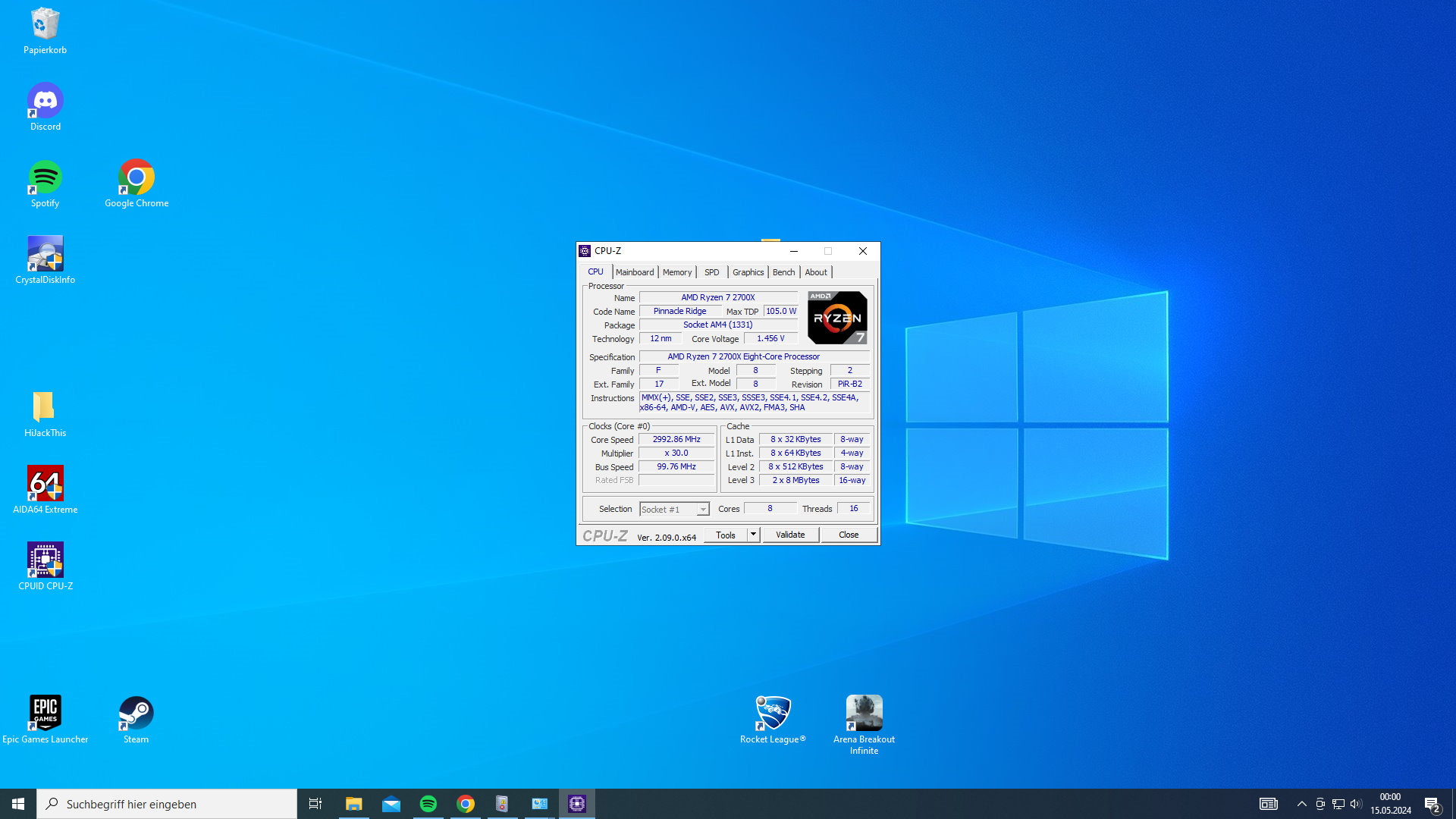

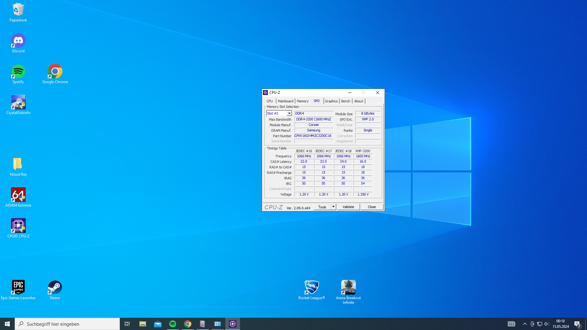

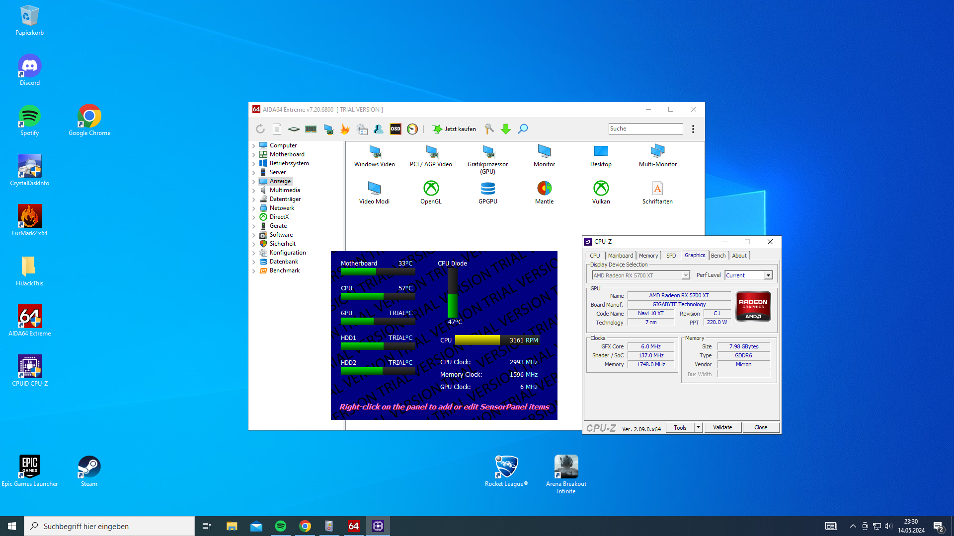

CPU Temp oder GPU Temp?

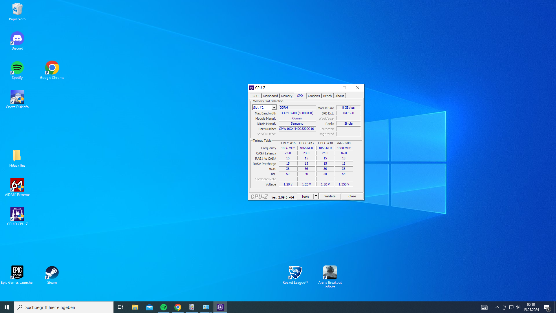

Klicke auf SPD bitte bei CPU-Z
Ne Bios erstmal nicht, habe gerade gesehen. dass das nicht empfohlen wird. Asrock halt. Sorry ich halte von denen nicht viel. Wird am falschen Ende gespart.

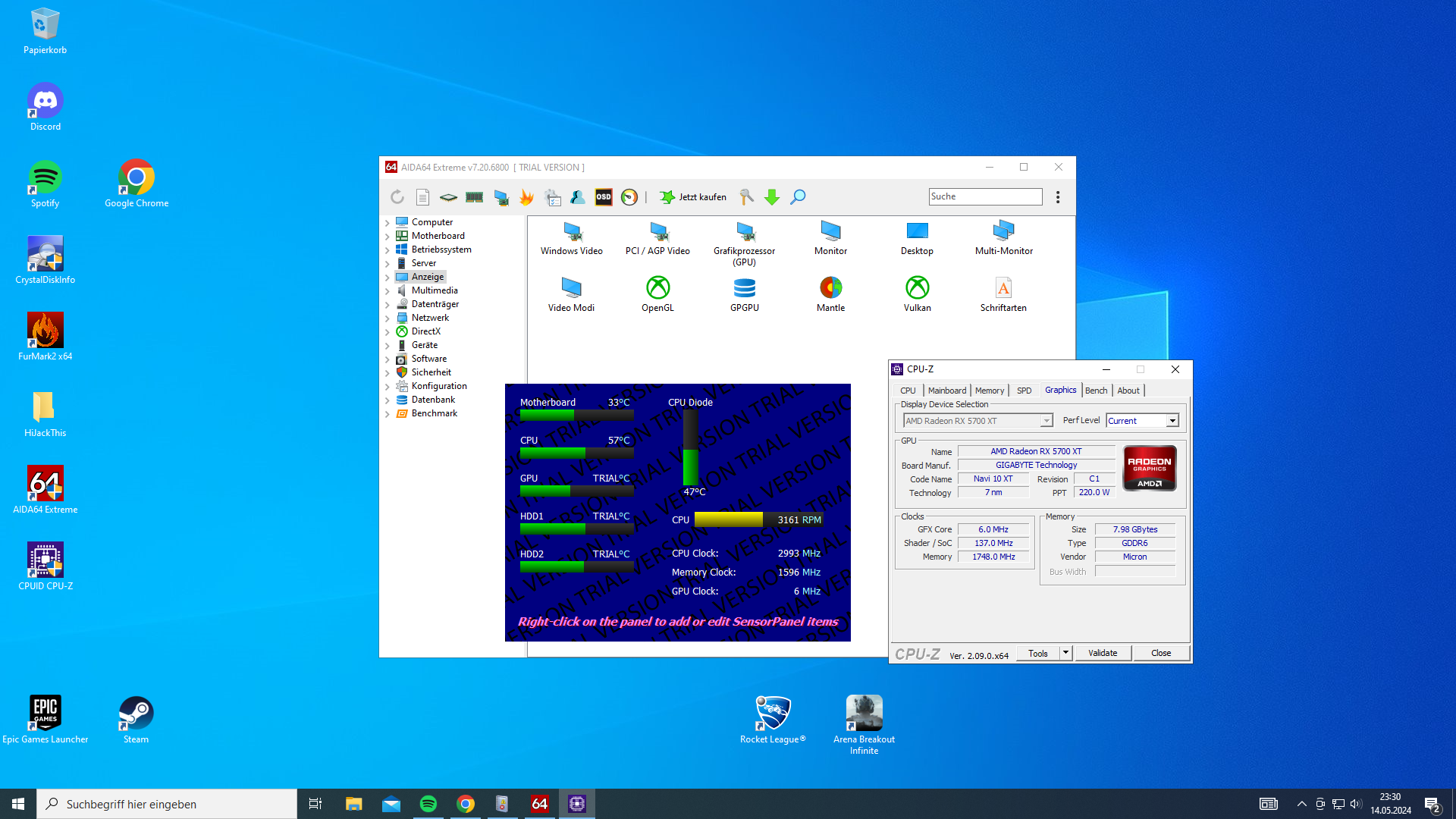

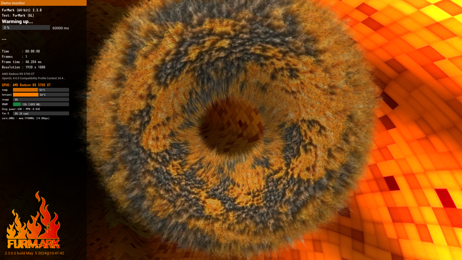

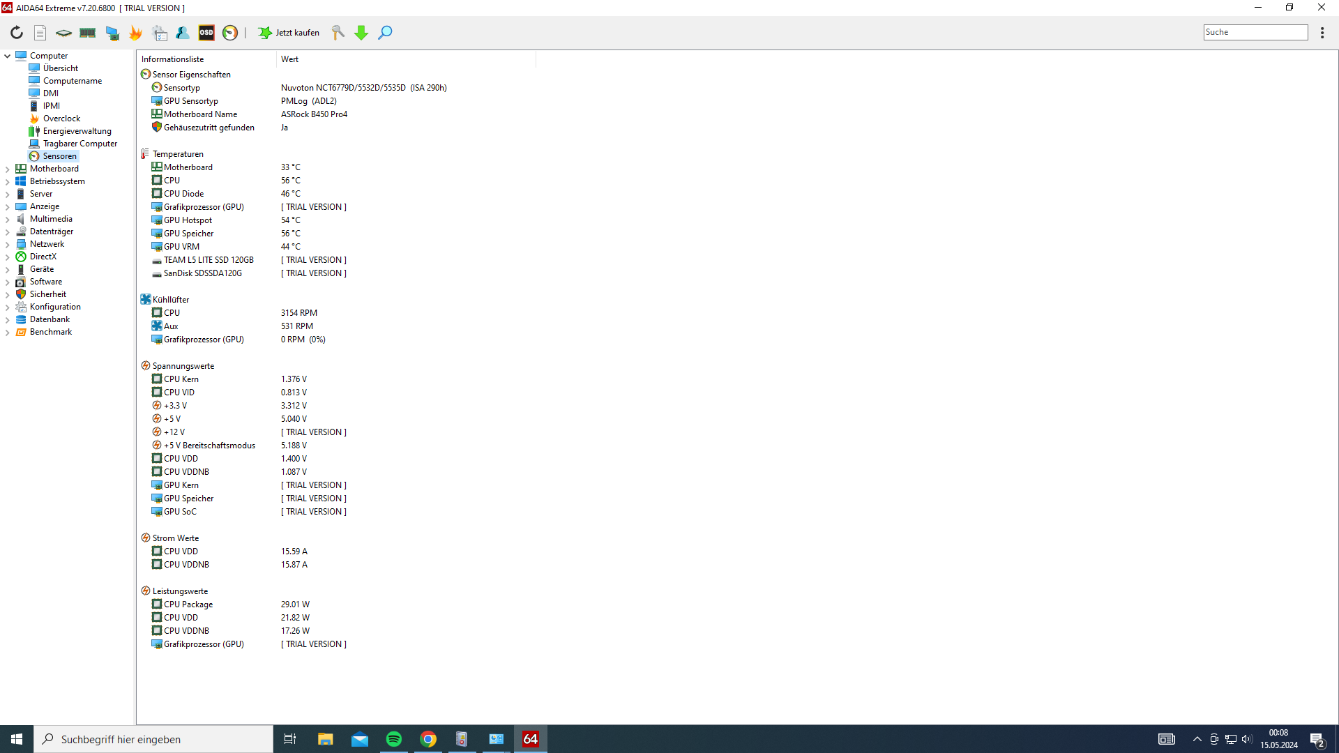

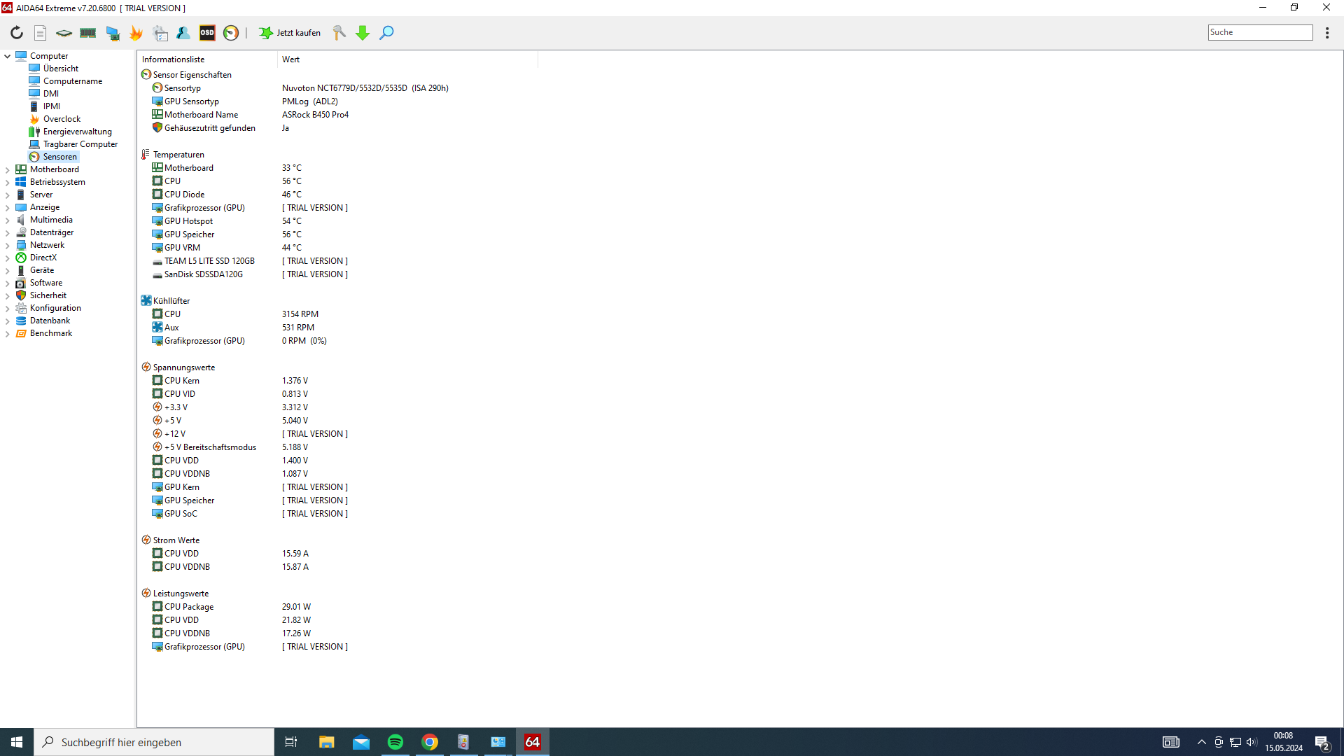

Was sagt ihr zu diesen Daten von Aida64 ?
CPU u. GPU beide 60-70grad

aber würde das nicht dann der crystaldiskinfo zeigen ?

56 Grad im leerlauf bedeutet auch mit deiner Kühlung stimmt etwas nicht.

Wenn der RAM wirklich als 3200 läuft dann runter auf 3000, nur mit guten RAM und halbwegs aktuellem Bios sind bei den 2000er Ryzen höhere Speichertakte möglich.

Okay werde den Ram mal auf 3000 stellen

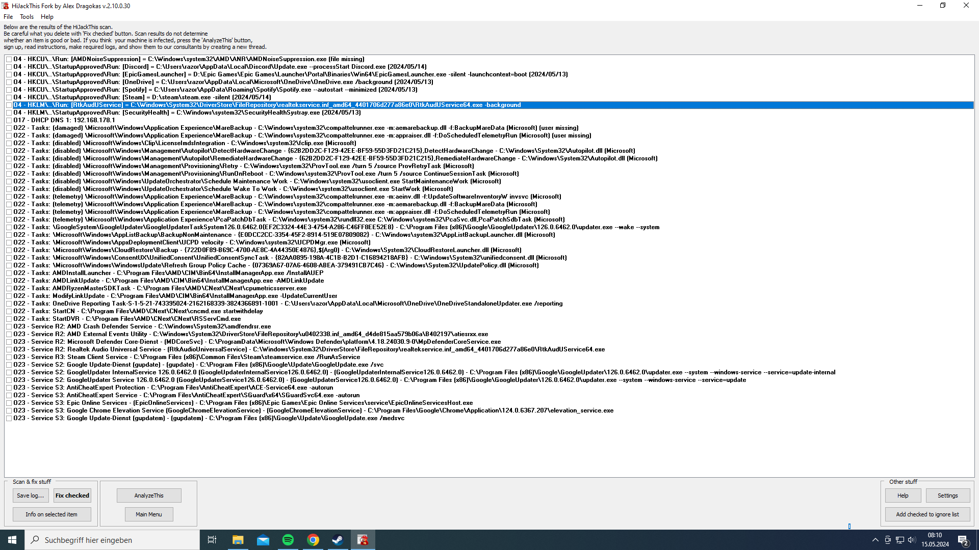

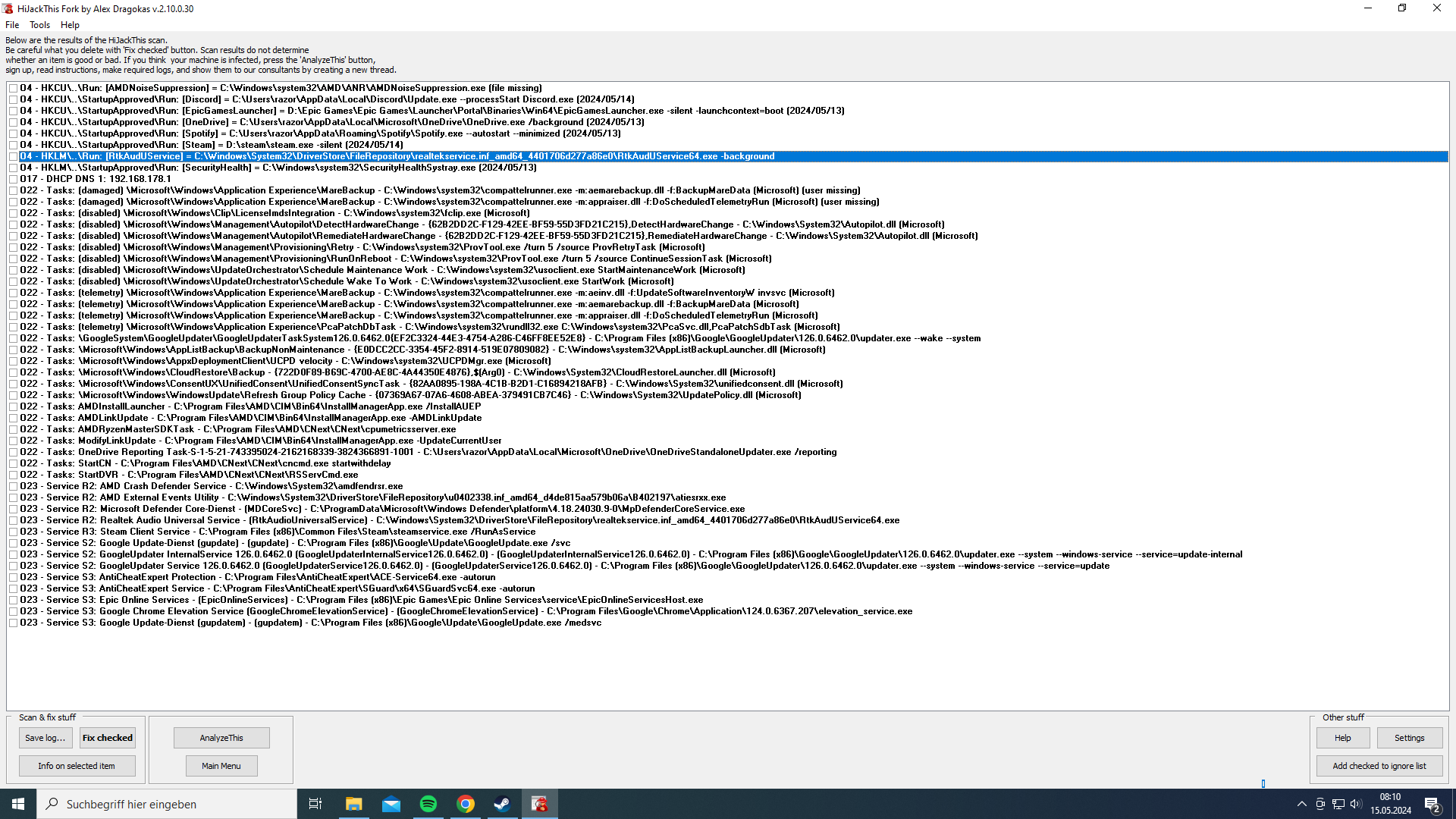

Hijack habe ich auch mal laufen gelassen:
