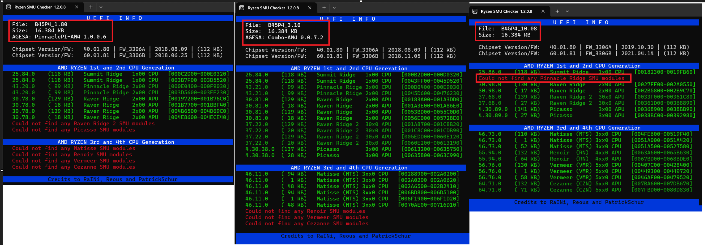

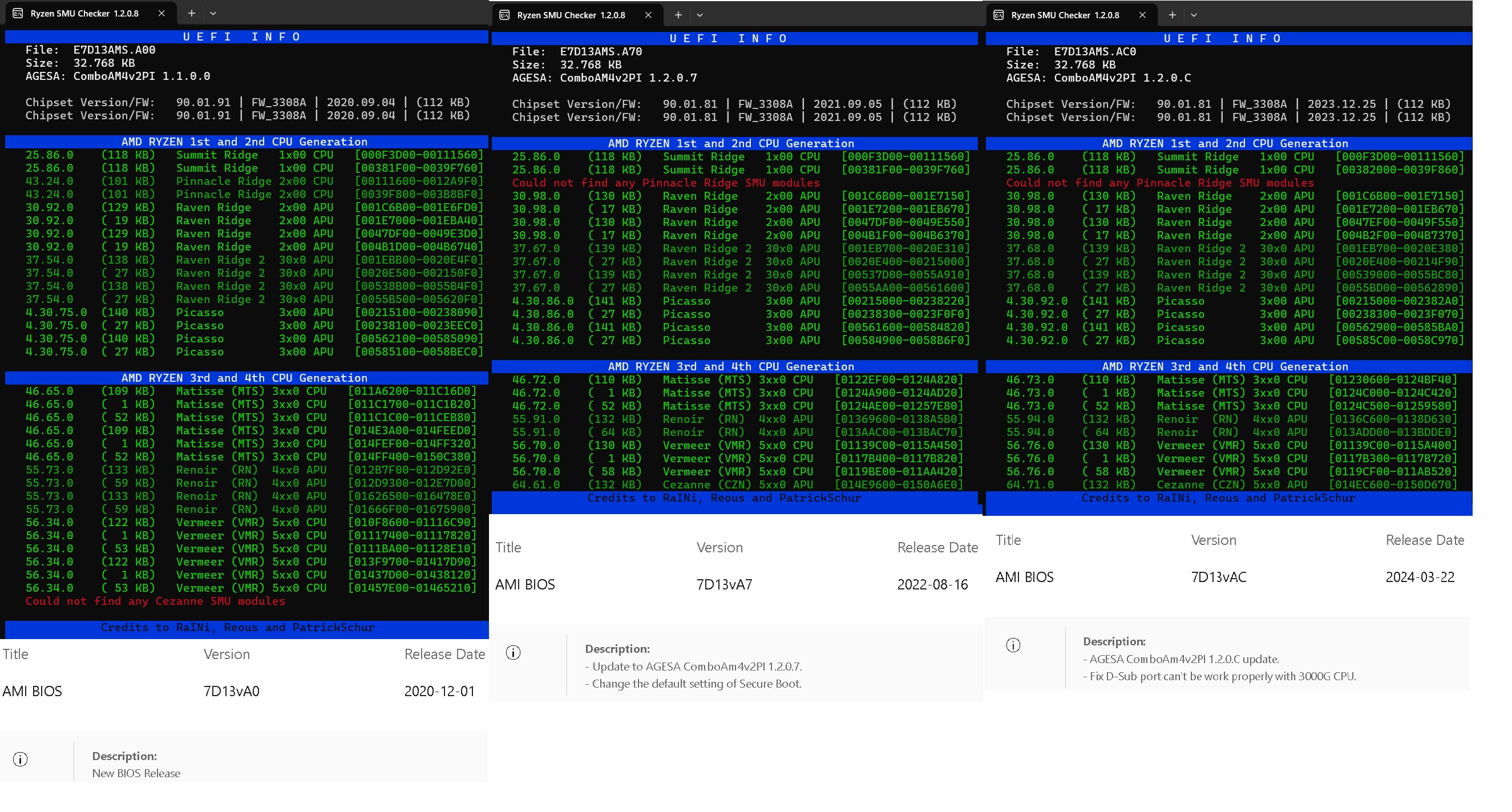

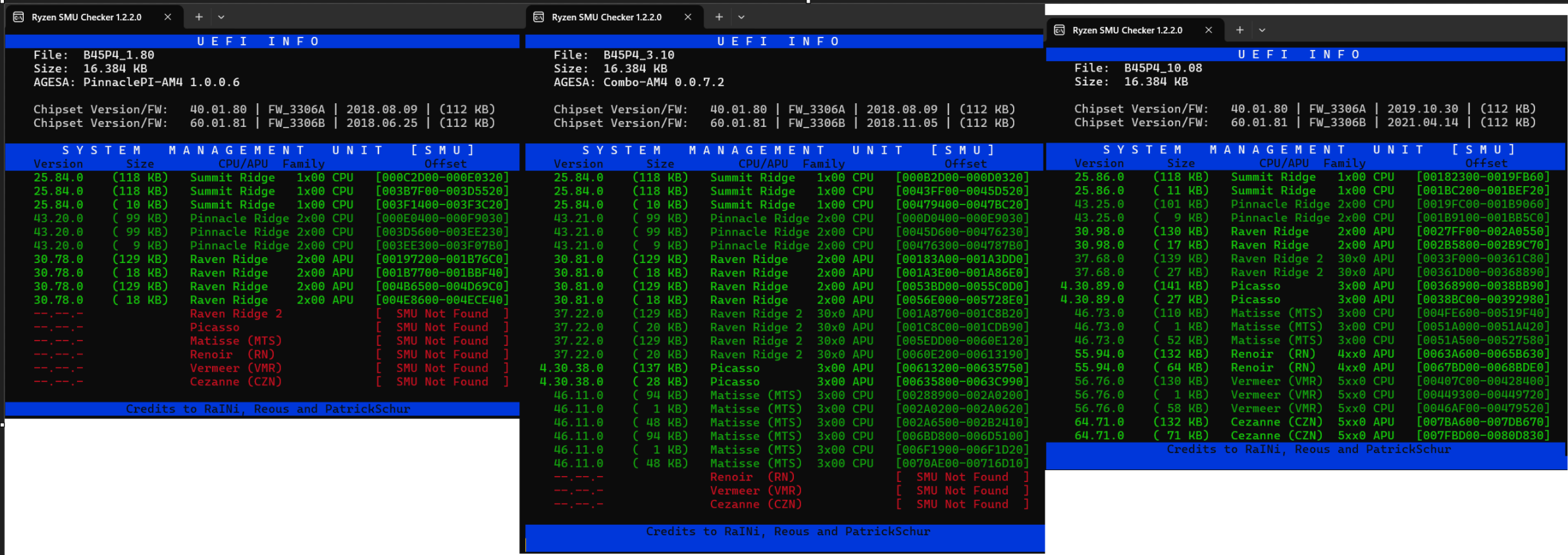

Hier mal nur 3 BIOS Versionen vom Board des TE. da sieht man das viele der alten CPUs NICHT mehr im BIOS enthalten sind. Die BIOS Bausteine sind zu klein um alle aufzunehmen.
Hier als vergleich mal mein Board ( MSI B550 UNIFY_X ), das hat ja eine großen BIOS Baustein verbaut.
In der ersten BIOS Version waren die alten CPUs noch drin aber danach sind sie entfernt worden.
Reaktionen: RaptorTP
Das sieht mir eindeutig nach einer verlässlichen Information aus

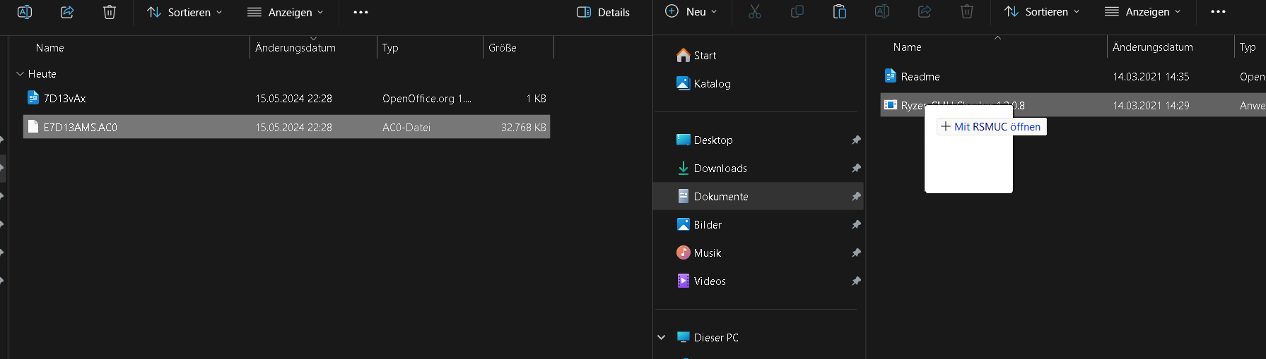

Man nutzt einfach den SMU Checker und öffnet die bin Datei ?
Muss ich mal testen. Für die eigene Erfahrung.
RaptorTP schrieb:
Man nutzt einfach den SNU Checker und öffnet die bin Datei ?
Den BIOS Checker kannst du nicht öffnen.
Die BIOS Datei einfach mit der linken Maustaste festhalten und über den Checker ziehen, dann taucht das Fenster auf.
Habe 2x den Explorer offen und rechts habe ich noch die BIOS Datei "Festgehalten", lasse ich los öffnet sich das Fenster mit den Informationen.

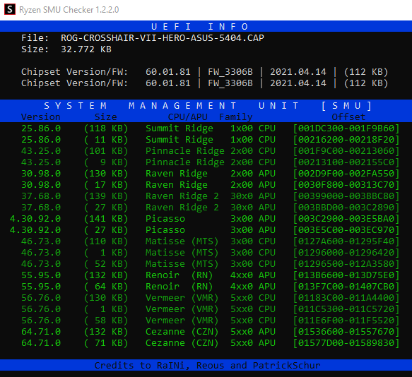

Denniss schrieb:
Der SMU-Checker 1208 ist veraltet, der erkennt die neue Codierung nicht
aktuellste Version dort verlinkt:
Ja die Version habe ich auch auf dem PC, hatte leider die Falsche genommen.
Auch wenn durch die neue Codierung die CPUs teilweise enthalten sind laufen die alten CPUs bei den aktuellen BIOS Versionen leider nicht. Habe da schon bei ein paar Bekannten diese Probleme ausbügeln müssen. Die wollten so schlau sein und das neuste BIOS flashen. Zum Glück habe ich die Leute soweit gebracht das sie keine Boards mehr kaufen OHNE BIOS Flashback Funktion, die hat mir schon sehr oft den Tag und die Nerven gerettet.
