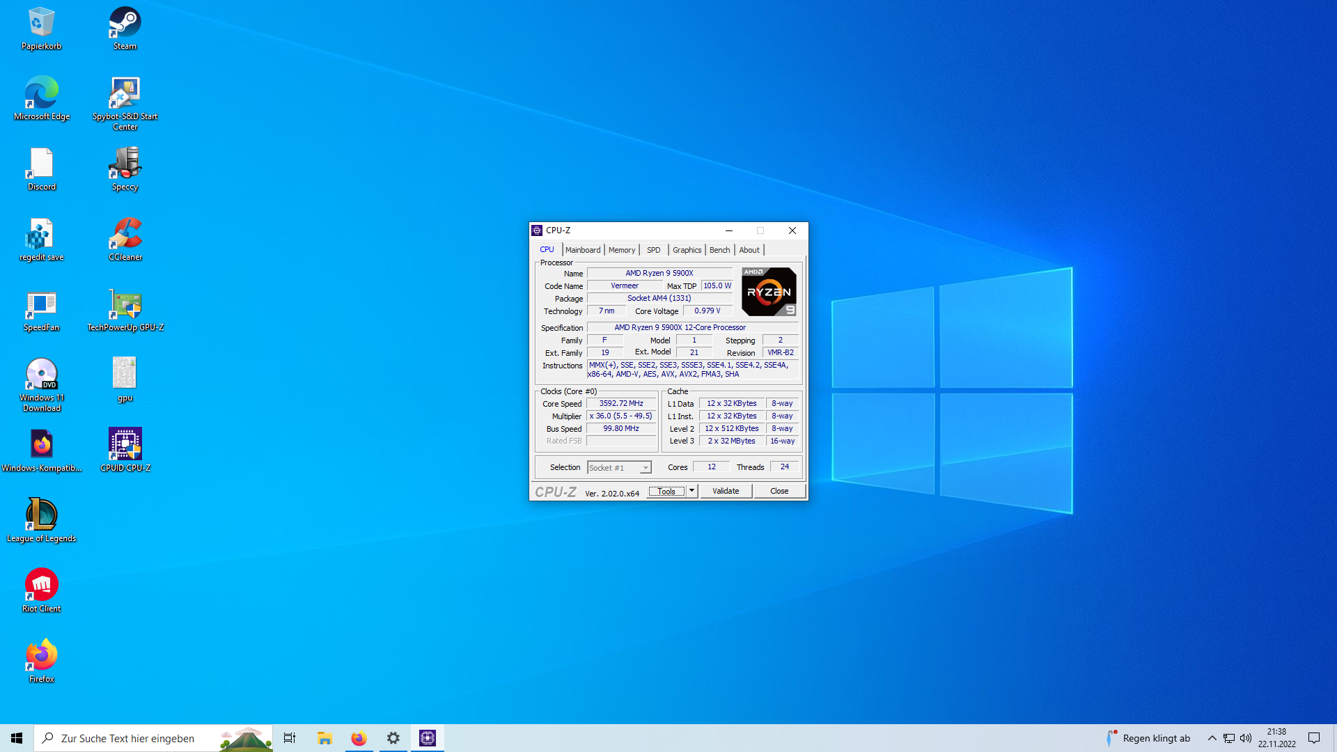

GPU-Z und CPU-Z runterladen
GPU-Z Haupfensterscreenshot hier posten
CPU-Z Memory-Tab Screenshot hier posten

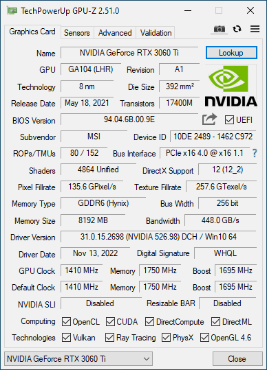

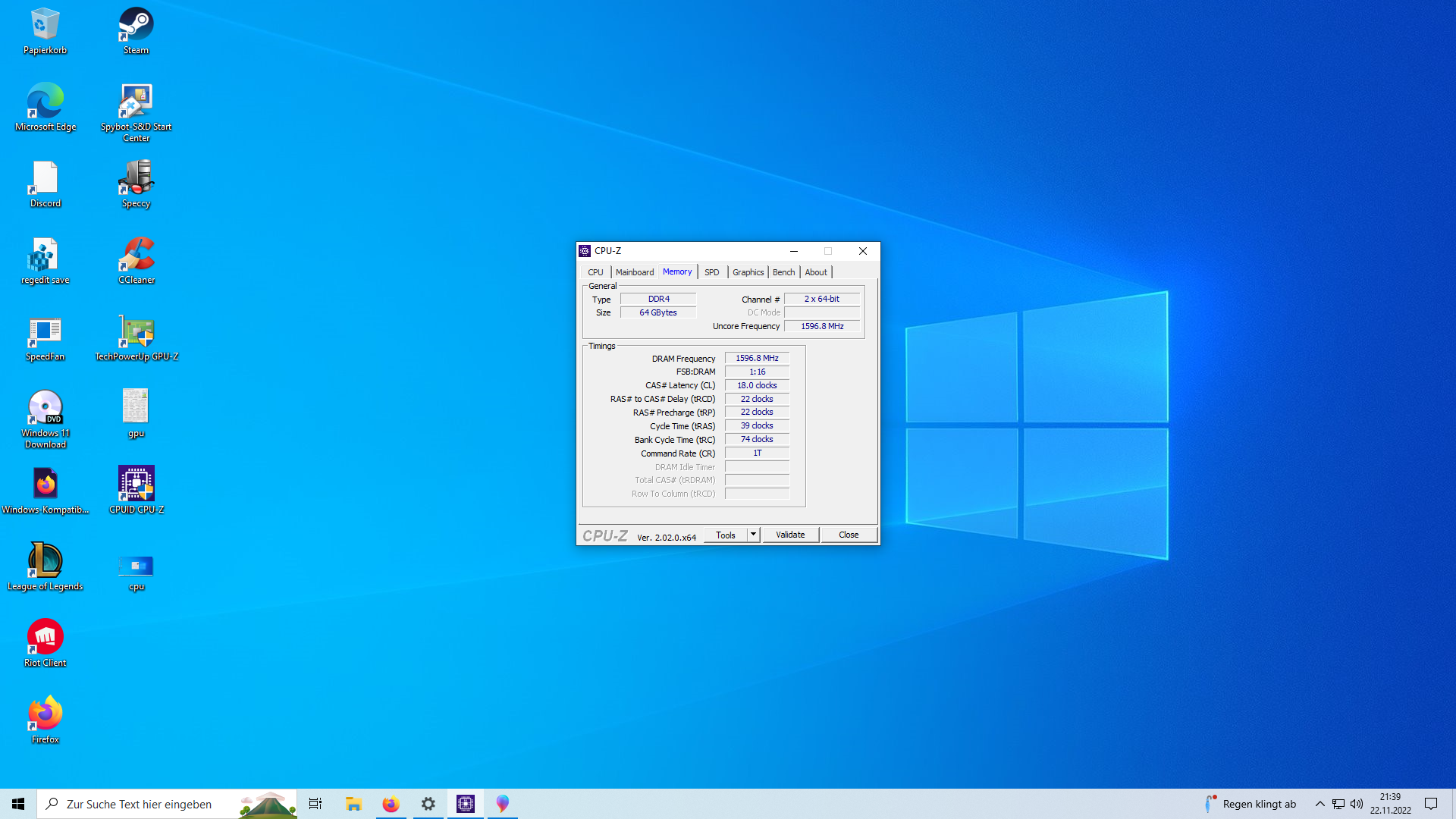

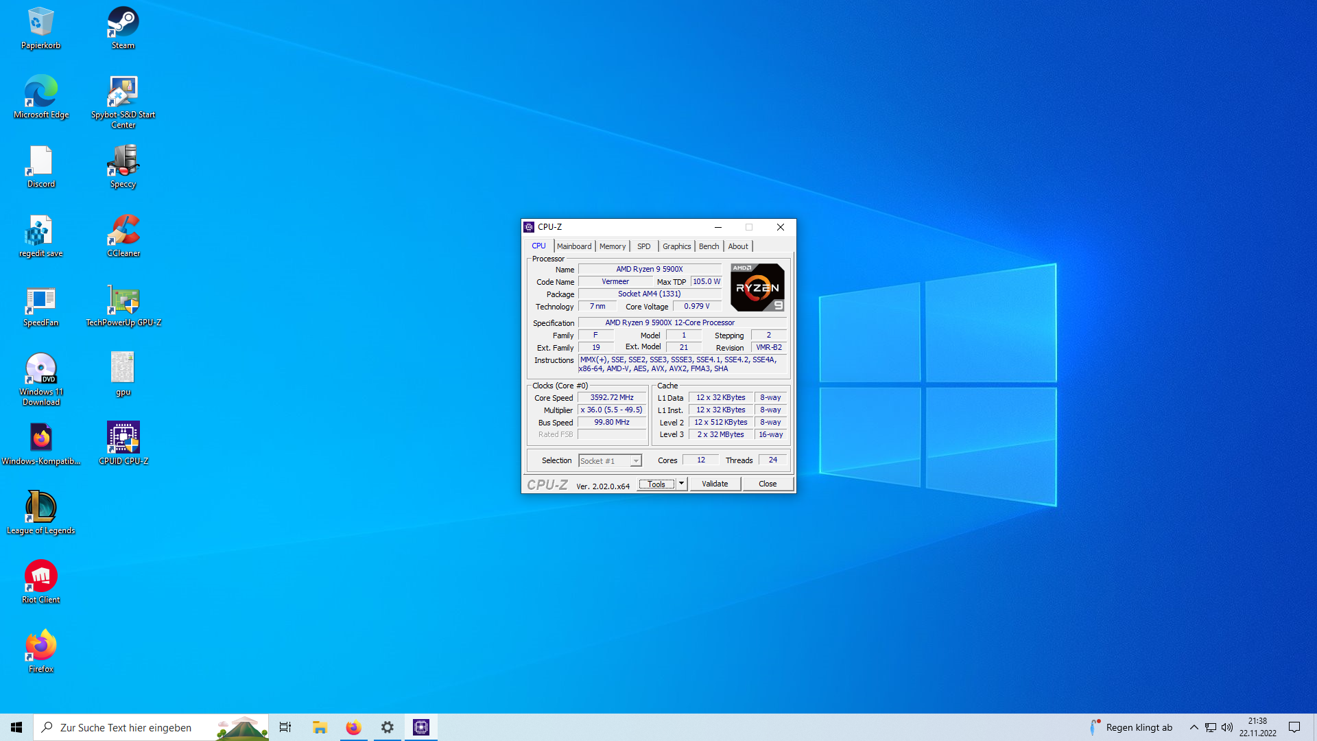

OK hier sieht man jetzt 8gb bei der karte aber Ram sieht immer noch schlecht aus
Geforce Experience ist nicht installiert

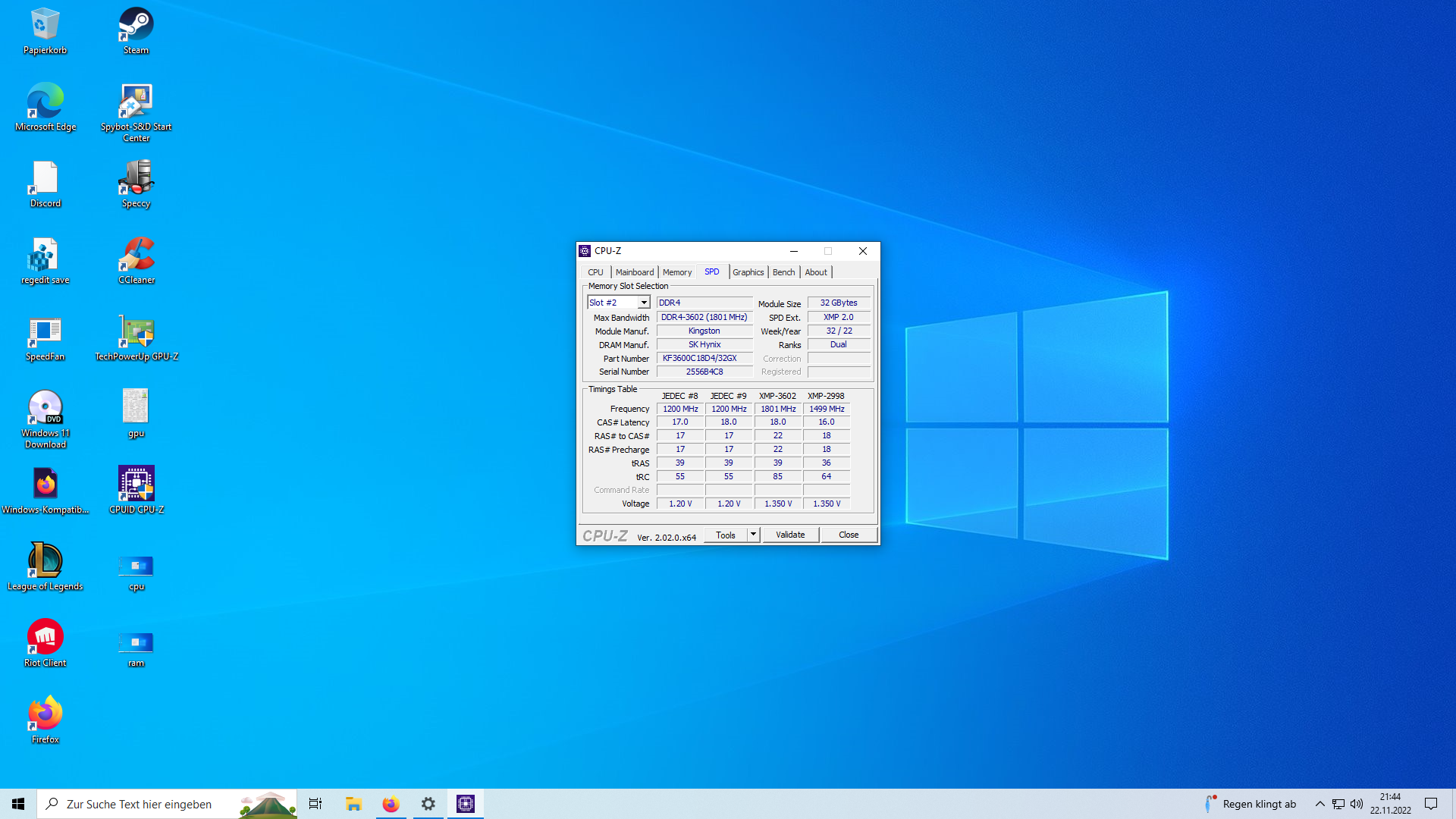

zeig mal den Reiter SPD .... von allen möglichen Slots.
die 64gb werden auch erkannt. Steht im letzten Screenshot oben Links. (Size)
Wie es ausschaut in diesem programm steckt der Ramin Slot 2 und 4 ist das vieleicht ein problem ?

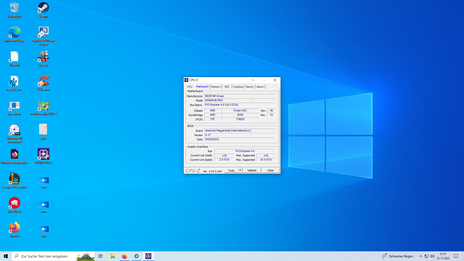

welches Mainboard? Sollte aber so passen.
nein, das ist OK. Aber die Funktion XMP im Bios Deines Mainboards wurde für das RAM nicht aktiviert. XMP1, falls du 2 auswählen kannst.
Reaktionen: animagus46
ne das passt, aber der RAM läuft mit 3200 MHz, 1600 MHz mal zwei, da DualChannel.

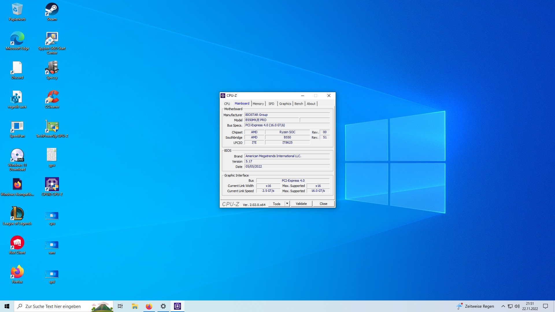

hier nochmal das mainboard und wegen dem XMP meine ich ich hätte da was gelesen im bios vor dem speicher hab da aber auch bissl angst was zu ändern aber ich starte mal und guck mal ob ich da was sehe

Gehe bitte aber zuerst ins Bios und versuche das XMP Profil 1 zu laden und das beim Verlassen zu speichern.
Sieht so als, als würden die Riegel nicht korrekt angesprochen werden. ( Singlechannel+lowMhz)
Danach bzw. zusätzlich könntest Du mal LatencyMonitor probieren. Eventuell liegt es auch an andere Dingen.
Ist bisschen komisch, der RAM hat Profile für 3000MHz und 3600MHz. Läuft jetzt auf 3200MHz mit den Timings für das 3600er Profil. Eventuell haben die das für dich so eingestellt weil es auf 3600 nicht lief.
