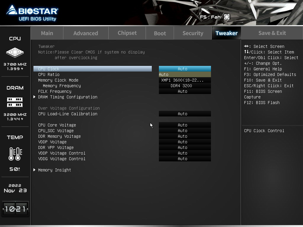

Hab jetzt nochmal ein screen vom bios gemacht da steht 3200, muss ich das dann einfach auf 3600 stellen oder wäre das dann OC ?
XMP1 ... 3600 ... wurde dir jetzt sicher schon mehrfach gesagt ...
@alan_Shore ein nein ohne weiteres = eine nichtige Information ohne Beweise ..
oder sicher haben Leute mit nur 2400 Mhz Ram Framedrops immer .. oder Leute die reinen 3200 Mhz RAM kaufen ... nur die mit 3600er und korrekt eingestellt haben keine ... Sorry aber das ist Quark.
Ist jetzt schon OC, was aber nicht schlimm ist. Aber lass echt erstmal den RAM in Ruhe, wenn solltest du weiter runter gehen weil wenn hast du jetzt Stabilitäts Probleme und nicht zu langsamen RAM.

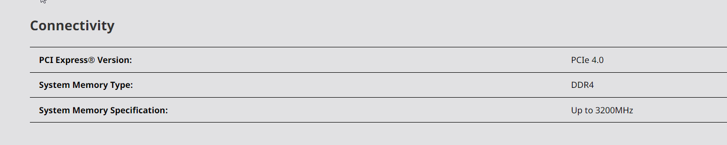

Habe vorhin mit dem technischen support von ALTERNATE telefoniert, der meinte das mein 3600er Ram auf nur 3200 läuft wäre normal weil der Ryzen 9 5900 nur 3200 unterstützt lol, so ein teuerer prozesser und der kann kein 3600 ünterstützen ... wtf aber naja sind noich ein paar sachen durchgegangen und er sagt das es wohl an mein internet liegen würde das diese fps drops kommen xDDDD so ein quatsch aber naja am freitag jetzt 25.11 wird er erst mal zur reperatur abgeholt, bin mal gespannt wie lange das dauert und ob die was finden aber denke nicht.
Möglich dass es dir falsch erzählt wurde aber die offiziellen Spezifikationen sind tatsächlich erstmal nur bis zu 3200MHz, je nach Bestückung aber auch deutlich weniger. Das hat jetzt aber wenig damit zu tun was man real mit vernünftigem RAM/Mainboard und der durchschnittlichen CPU erreicht.
Jetzt hast du allerdings 32GB Riegel mit Hynix ICs und einem Biostar Board. Von letzterem habe ich absolut keine Ahnung wie es da generell mit RAM OC aussieht, die Boards sind hier kaum verbreitet.
Pauschal jetzt im BIOS XMP zu aktivieren und dann auf 3200MHz runterzuschrauben weil das die Spezifikation wäre ist unsinn, aber es ist durchaus möglich dass in der Konstellation nicht mehr geht.
