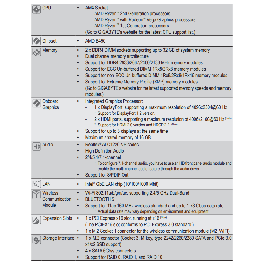

Ich habe mich anscheinend verlesen in der Anleitung steht etwas anderes als bei Geizhals.

JW1975 schrieb:
Hast Du denn vor dem Kauf des neuen RAM geschaut, ob dieser mit dem Mainboard kompatibel ist (die "Qualified Vendor List" findest Du auf der Gigabyte Homepage zu Deinem Mainboard)? Nicht jeder RAM ist mit jedem Board kompatibel...

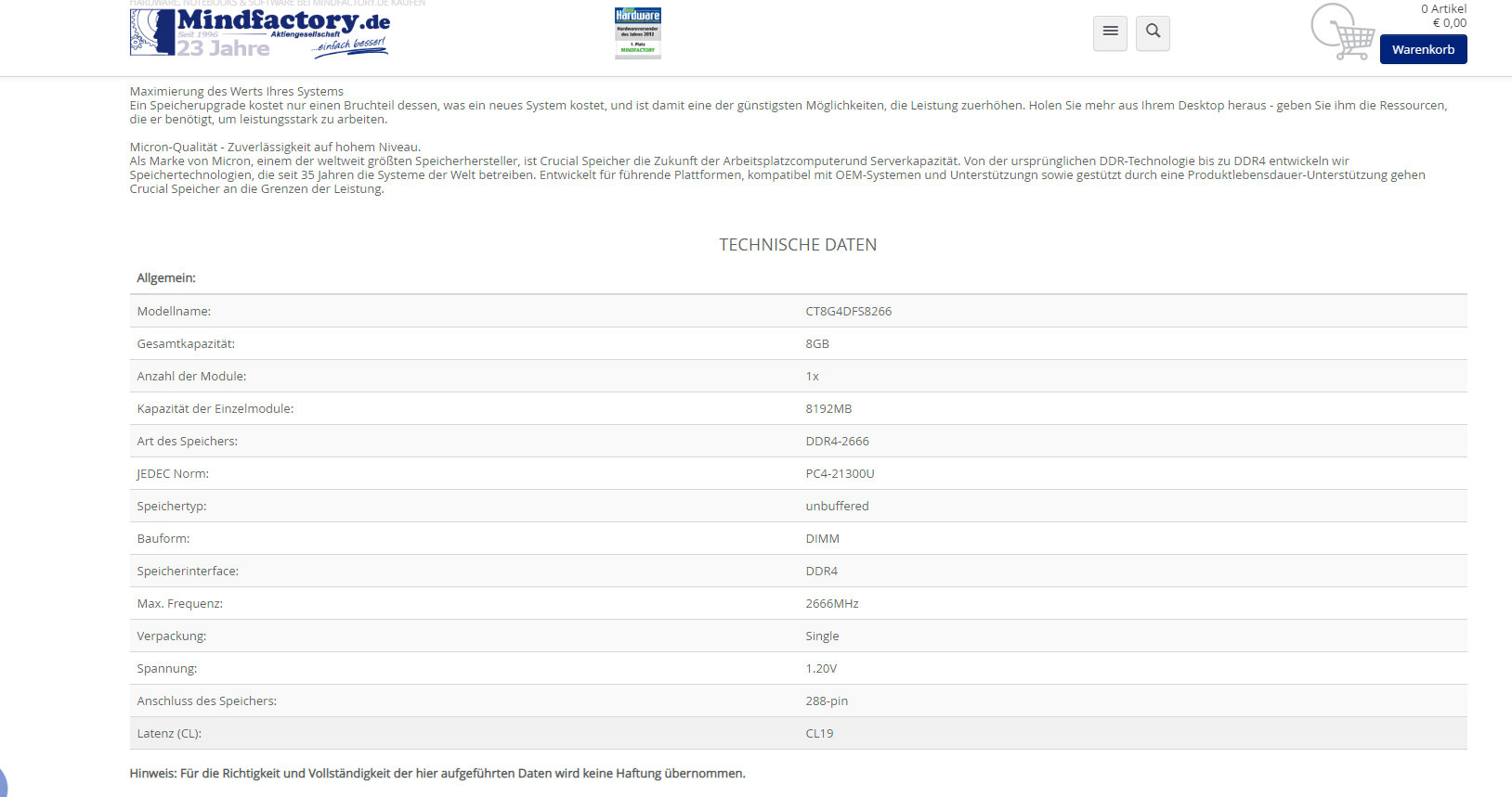

Ich bin nicht der beste wenn es um Hardware geht. Kannst du mir sagen ob der ram kompatible ist?

Also, der Riegel wird zwar nicht in Gigabyte's QVL aufgelistet, Crucial selbst behauptet jedoch, dass das funktionieren müsste...
Falls Du nichts anderes an dem Rechner geändert hast fallen daher 2 Möglichkeiten ein:
  1. RAM defekt
  2. das Mainboard hat vom alten RAM noch die Einstellung, dass der RAM mit 3.200 MHz laufen soll, was der neue nicht unterstützt
Tatsächlich bleibt würde ich daher zuerst prüfen, ob der neue RAM in einem anderen Rechner läuft oder mir kurzzeitig ein anderes vergleichbares Modul von einem Bekannten ausleihen (idealerweise den alten RAM).
