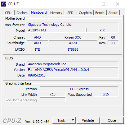

@Hydra_Pudel:
lade dir mal HWiNFO runter, starte das mit "Summary only", mache davon nen screenshot und lade den hier hoch. fürs MB tut es auch CPU-Z, reiter "Mainboard".

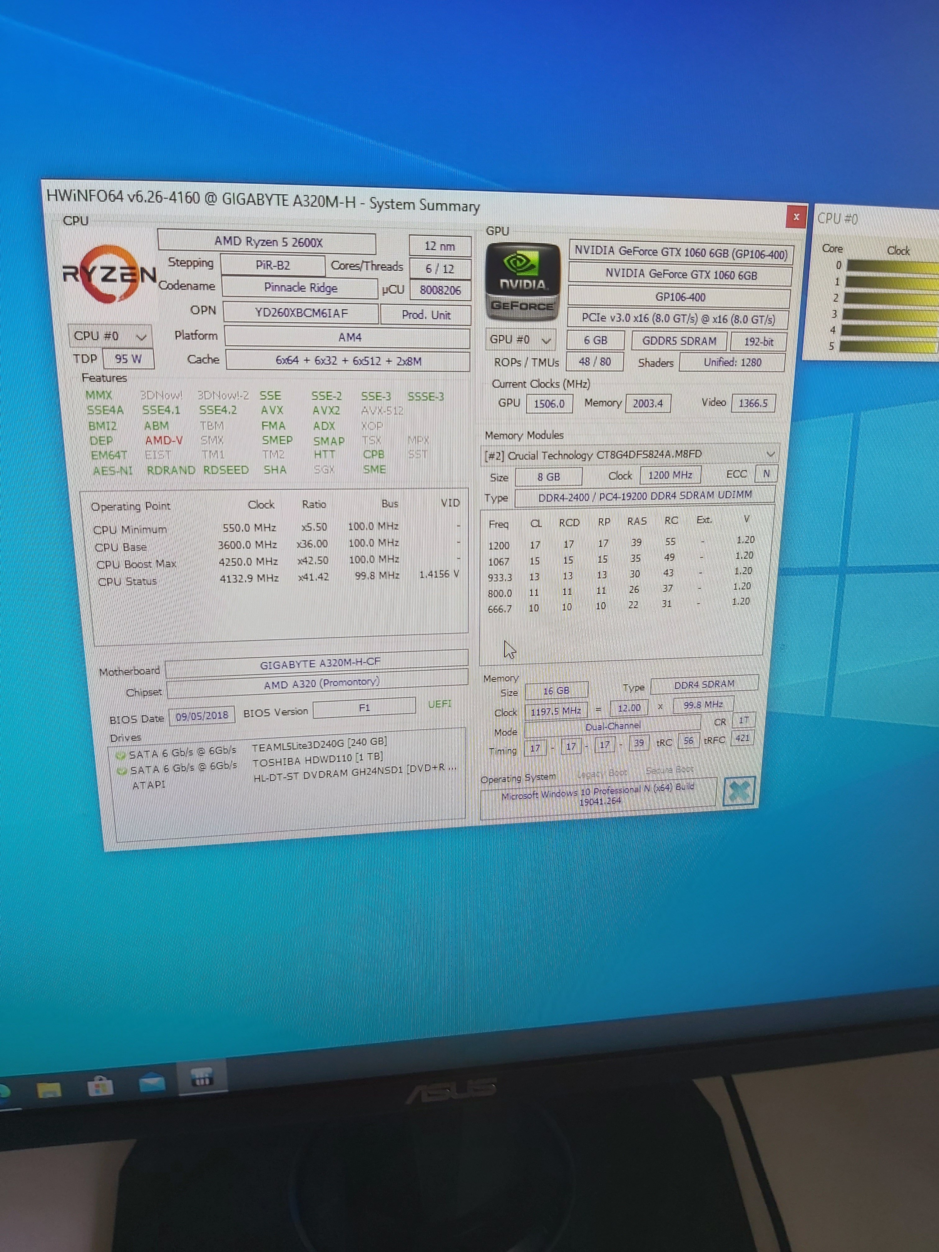

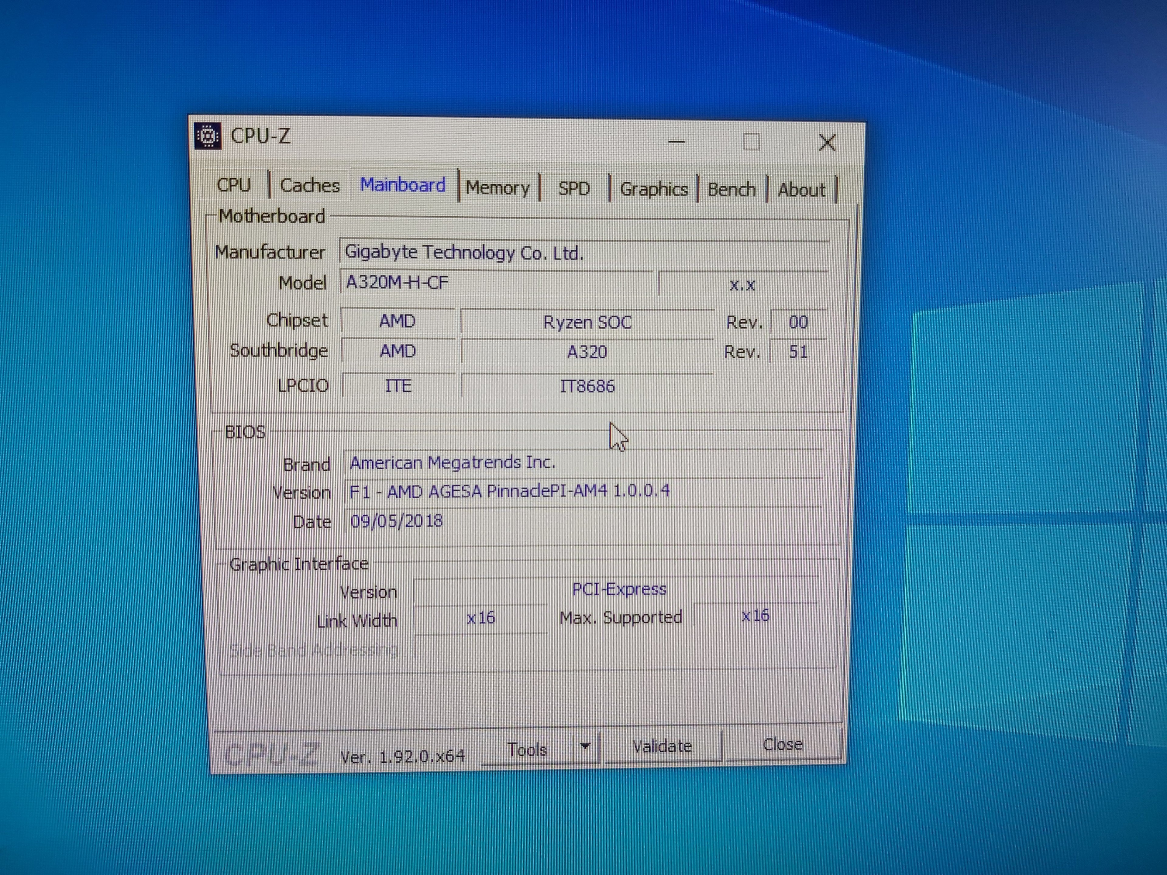

Ok hier ein bild🙂
Geht das?
@Hydra_Pudel:
wenn du jetzt noch screenshots statt fotos machen könntest...
das -CF kennzeichnet hier mWn OEM-MBs. ich würde aber davon ausgehen(!) dass hier die BIOS-versionen des "normalen" GA-A320M-H funktionieren, das releasedatum von F1 bei diesem deckt sich jedenfalls mit dem bei deinem. hier gibts die verschiedenen BIOS-versionen für das brett. bitte die jeweiligen hinweise ("Note") beachten.
wo hast die kiste denn her? bzw wie lautet deren bezeichnung?
edit: RAM ist leider ziemlich lahm und hat miese timings.
