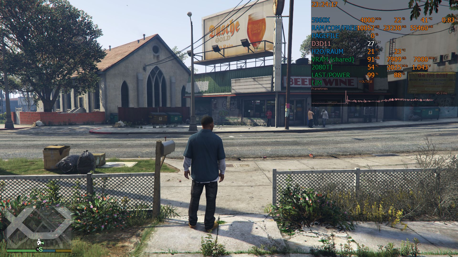

Wenn ich GTA5 auf "höchste" Stelle.
Dann hab ich mit einer doppelt so schnellen Graka wie Du sie hast auch nur 27 FPS
In CSGO ist es schwierig die Graka in 4k AUF 100% Last zu bekommen. Dazu ist das Game einfach zu alt, da verhungerste immer im CPU-Limit.

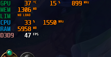

Mein Problem ist ja eigentlich das mein PC in jedem Spiel Ruckelt, in League of Legends kommt es mir so vor als würde es mehr ruckeln als in GTAV.
