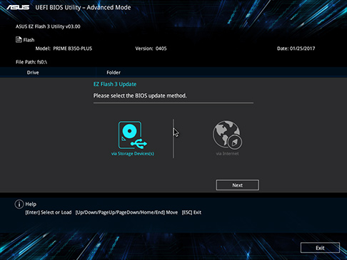

Ne hab ich nicht, hab gehört das das nur mit einem guten Grund gemacht werden sollte weil dadurch der PC irgendwie zerstört werden kann.
- Sep. 2006
- 11.162
Da haben wir ja die Ursache. Sollte nur eigentlich nicht sein. Ein Update des UEFI würde ich daher ebenfalls in Betracht ziehen. Nö, schiefgehen kann dabei nicht viel, ich würde halt nicht während des Updates den Stecker ziehen
Auf jeden Fall machen und dann nochmal probieren.

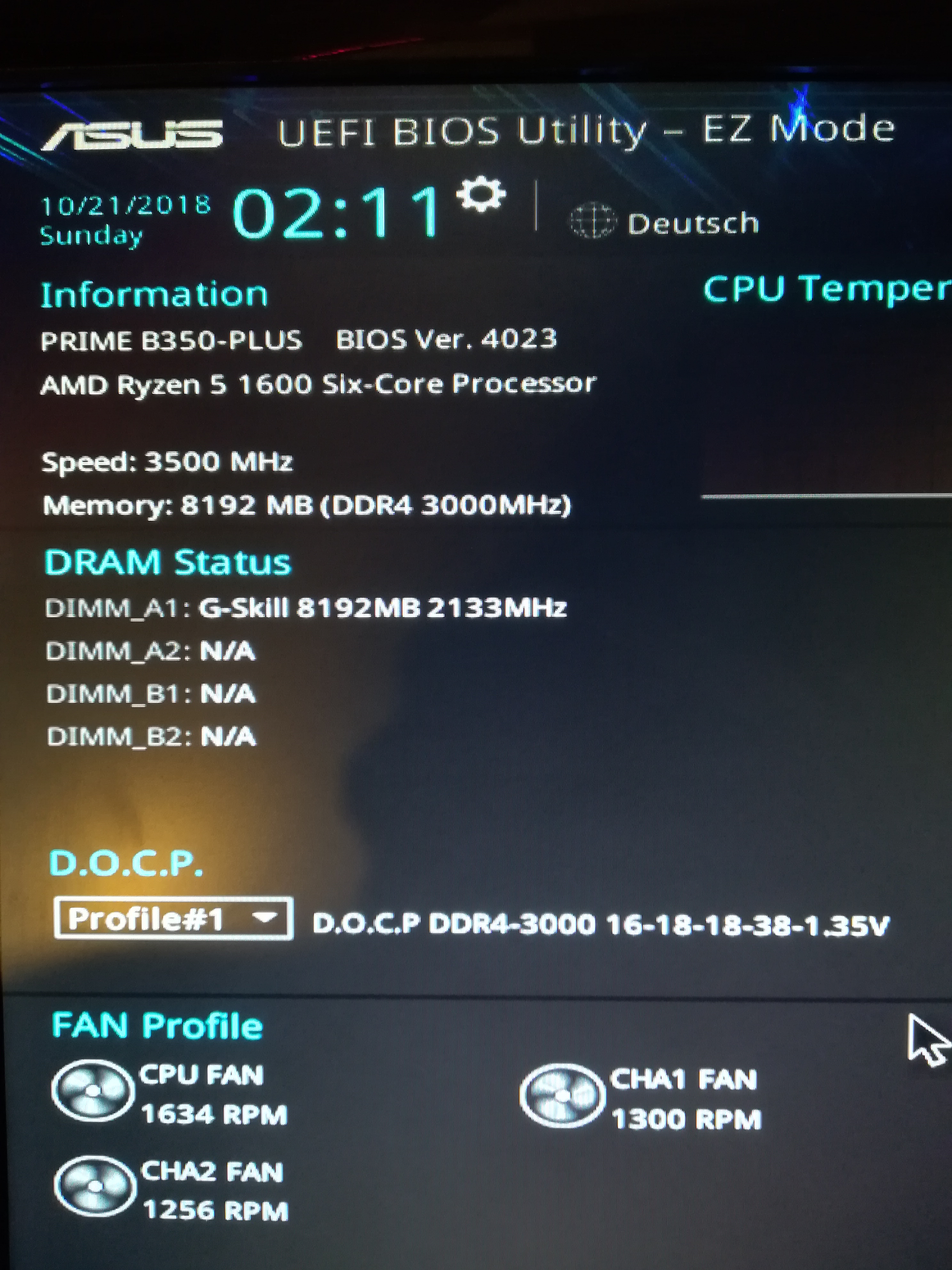

Ich bin mir nicht sicher ob ich jetzt wirklich ein BIOS-Update gemacht hab weil ich währenddessen mal eben weg war und als ich wieder kam Black Screen hatte, nach 30min Black Screen hab ich dann einfach den PC ausgemacht, wieder angeschalten, alles war normal und ich bekam ein D.O.C.P Standard-Profil dazu der die Speicher Frequenz auf 3000mhz setzte was beim 'normalen' D.O.C.P-Profil auf 2933mhz war aber ich auch manuell auf 3000mhz setzten kann. Auf jedenfall hab ich das D.O.C.P-Profil ausgewählt, Speicherfrequenz auf 3000 gesetzt und mein CPU hat jetzt 3500mhz (davor 3400).
Also der D.O.C.P modus funzt ohne dass meine CPUmhz heruntergesetzt werden.
Allerdings werden mir immer noch 2133mhz RAM angezeigt:
Bios Update hat geklappt und hat dein Taktproblem gelöst
Welchen Ram hast du genau?(Genaue Bezeichnung)
Dein RAM taktet jetzt bei 3000mhz,also alles gut,die 2133mhz werden nur angezeigt weil es die Basis-taktraten des Ram`s wären ohne D.O.C.P.
Weil dadurch das du nur 1x 8GB Riegel verbaut hast verschenkst du ordentlich Leistung,erst wenn 2 Riegel verbaut sind wird Dual Channel aktiviert und dein PC kriegt nochmal nen ordentlichen Leistungschub
