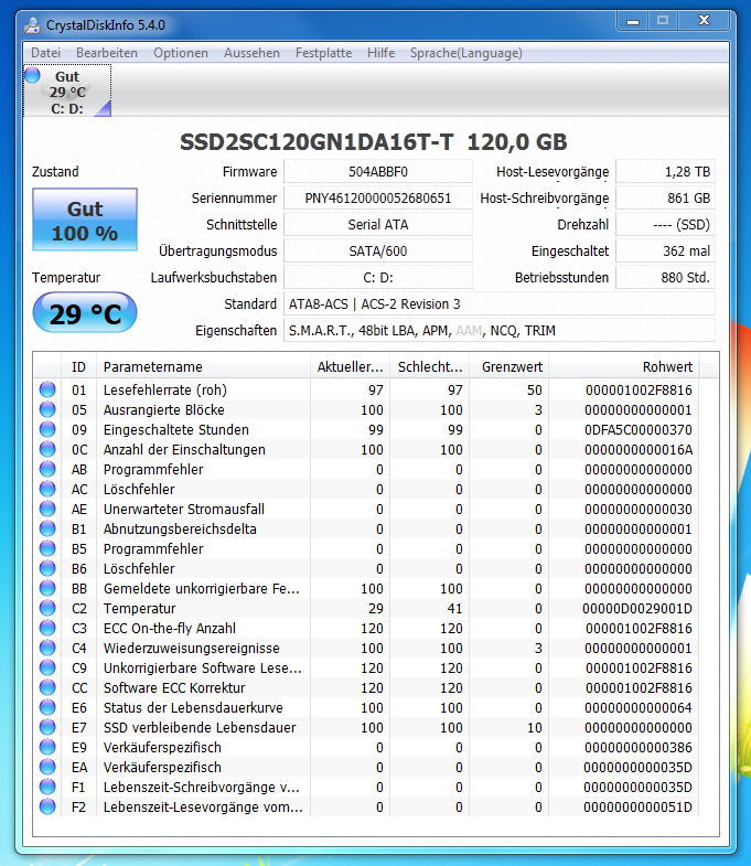

Der Name der SSD sollte im Gerätemanager herauszufinden sein, falls nicht kannst du Crystal Disk Info runterladen, dann wird die genaue Bezeichnung angezeigt. Das könntest du sowieso machen und einen Screenshot davon posten, denn dann kann man gleich noch die SMART-Werte der SDD begutachten.
Wenn es eine ältere mit SF-1200 Controller ist, dann wäre die SSD eine wahrscheinliche Fehlerquelle, denn die verreckten oft so und wurden dann vom BIOS nicht mehr erkannt.
Da steht nur SSD2SC120GN1DA16T 120 Gb
Genauere Bezeichnung finde ich dort nicht

So hier habe ich es...

Bis auf den 1 ausrangierten Block, der zwar unschön, aber nicht weiter schlimm ist, sind die Werte in Ordnung.

Die hat schon den SF-2281 Controller, der ist wesentlich weniger anfällig.
Du könntest mal auf der Seite von pny prüfen, ob es ein Firmware-Update für die SSD gibt und wenn ja, dieses durchführen.

Der eine defekte Block ist kein Austauschgrund. Der wurde mit einem Reserveblock ersetzt und macht keine Probleme mehr.
Ausrangierter Block: hier gibt es eine defekten Speicherzelle, da NAND Speicher nur Blockweise angesprochen werden kann, muß in so einem Fall, im Gegensatz zu einer Festplatte, ein solcher Speicherblock von der weiteren Verwendung ausgeschloßen werden.
