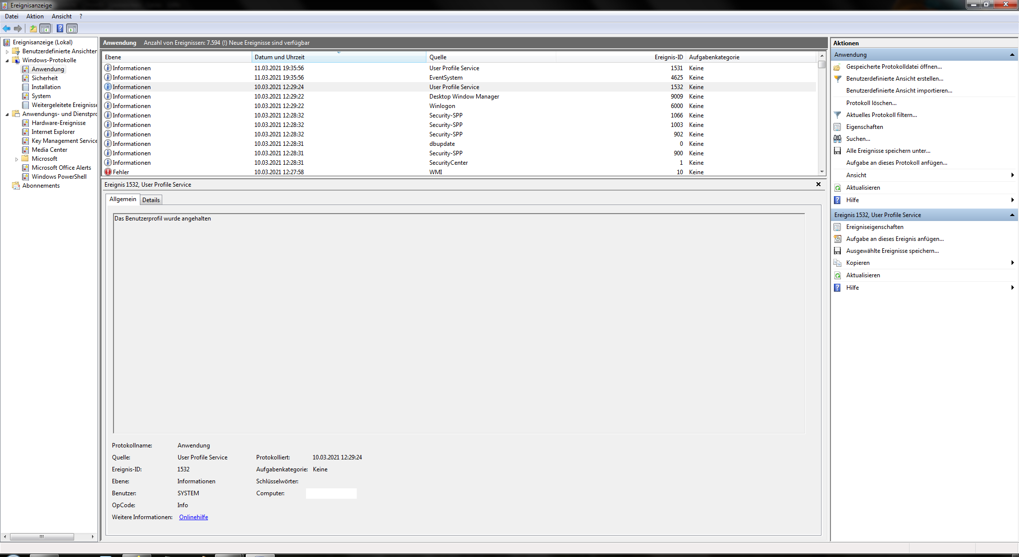

Folgende Situation: Ich sitze just am Rechner und merke durch ein Geräusch, dass meine USB Festplatte an ist. Die schalte ich normal nur ein, wenn ich manuell ein Backup mache. Das kam mir schon komisch vor. Gut vielleicht bin ich oder Frau beim putzen an den Powerswitch gekommen. Kann ja mal sein....dennoch habe ich mal das Windows Ereignisprotokoll durchgesehen um ganz naiv heraus zu finden, ob sie schon mal an war oder nicht. Kenne mich aber nicht so genau aus mit dem Ereignisprotokoll aber glaube auf die Datum-Anzeige kann man sich verlassen. Was kam raus: Der Rechner war gestern einmal um 10:00 und einmal um 12:30 an bzw. ist hochgefahren. Frau war nach eigenen Aussagen nicht zu Hause und ich auch nicht. Gut, man kennt das vom Laptop, dass er mal hochfährt und Updates macht. Geplante Tasks ect. ist bei mir aber nicht der Fall. Hab ein altes Win7 System um das es sich da handelt um Dualboot. Das ist ja das nächste. Wenn man nicht manuel beim starten Windows 7 asuwählt fährt automatisch eine Linux distri hoch. Kann also nicht sein, dass er sich einfach eingeschalten hat. Normal hatte ich auch den Schalte an der Leiste ausgeschalten. Kann man zwar mal vergessen aber normal war da aus. Wenn nicht, kommt "Sicherheit" Multiboot ins Spiel und danach auch noch das Benutzerkennwort.
Bin absolut Ratlos was da los ist. Vielleicht ist hier jemand, der mir das Ereignisprotokoll besser erklären kann, damit ich heraus finden kann, ob sich mein Benutzer komplett angemeldet hat oder ob Dateien kopiert bzw. welche Programme gestartet wurden. Das wäre was.

Wie kann ich mir aus dem Ereignisprotokoll raus ziehen ob USB Geräte angesteckt oder angeschalten wurden? Das wäre eine Hilfe. Dann weiß ich, ob das mit der BackUp-Platte auch ein Zufall war.

Um das zu klären, wäre noch die Frage, kann ich das im Ereignisprotokoll prüfen?

Im Ereignisprotokoll sollte eigentlich sowas wie "Das System wurde aus einem Standbymodus reaktiviert" stehen. Hier mal ein konkretes Beispiel, wo durch die Systemuhr sowas getriggert wurde.
Check neben Deiner Ereignisanzeige auch mal die Aufgabenplanung (in der Computerverwaltung), da werden eine ganze Reihe von Punkten aufgeführt, die ein Systemevent triggern und evtl. zu einem Anschalten führen können.
HardRockDude schrieb:
dieser Befehl funktioniert wohl in der cmd bei Win7 nicht. Wo sollte das denn im Ereignisprotokoll stehen?

Sowas steht alles in der Ereignisanzeige, im System- und Anwendungsprotokoll. Probiers mal live aus, während Du ein USB-Gerät anschließt.
