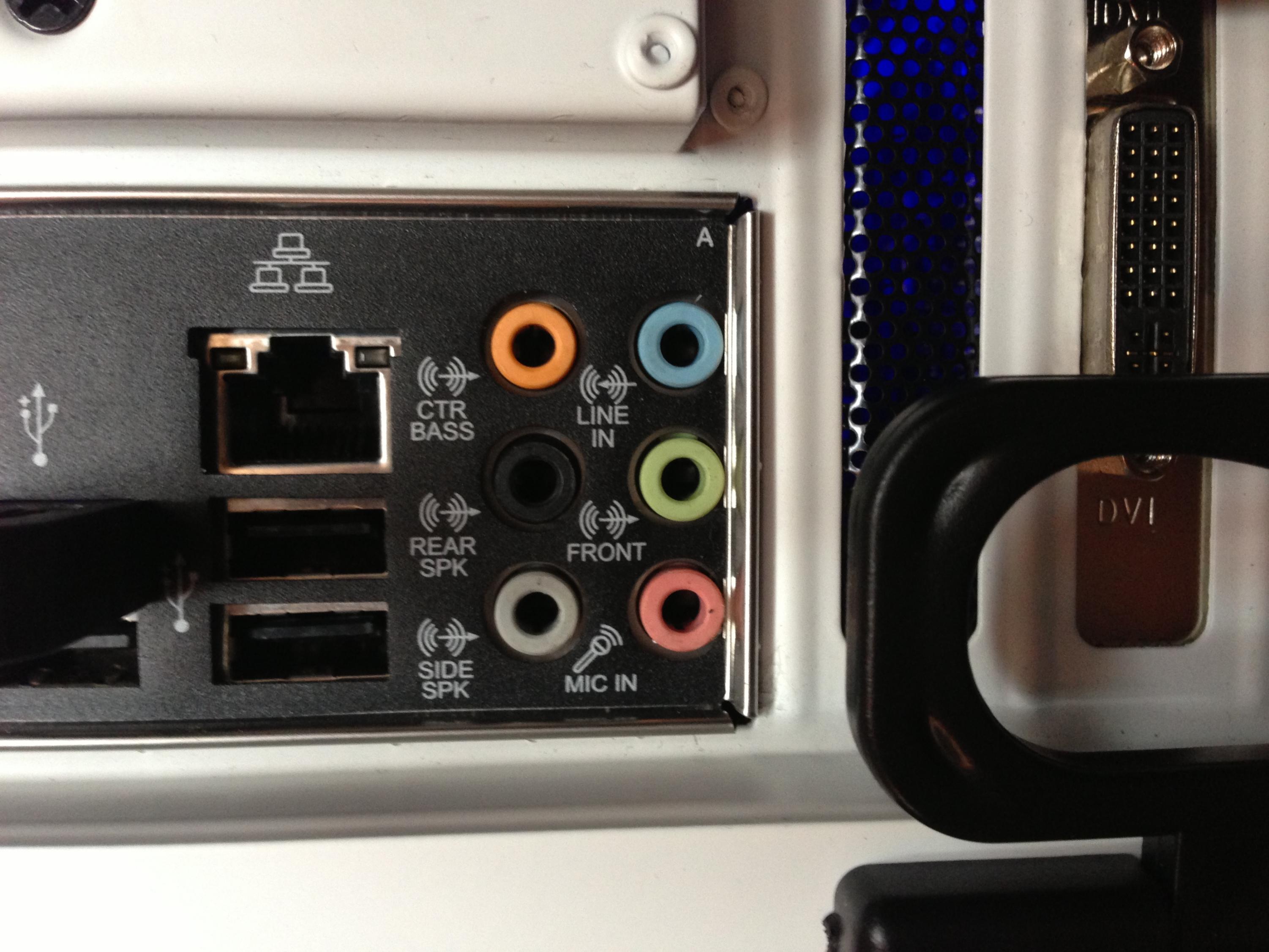

Hallo Leute,
hab folgendes Problem, wenn ich von meinen Mainboard Audio-Anschluß mit meinen Bose 5.1 System verbinde, geht nur ein Lautsprecher. Noch dazu, stecke ich in z.B. linken Anschluß, läuft der rechte Lautsprecher omg ??
Wie kann ich es so anschließen, das das 5.1 funktioniert?
Zu meiner Hardware: Mainboard ist ein ASUS Sabertooth 990FX
Die Bose ist eine Lifestyle 8 Digital 5.1
Hab mal jeweils ein Bild von dem Anschluß gemacht.
Hoffe könnt mir weiter helfen, erstmal danke gruß Christian

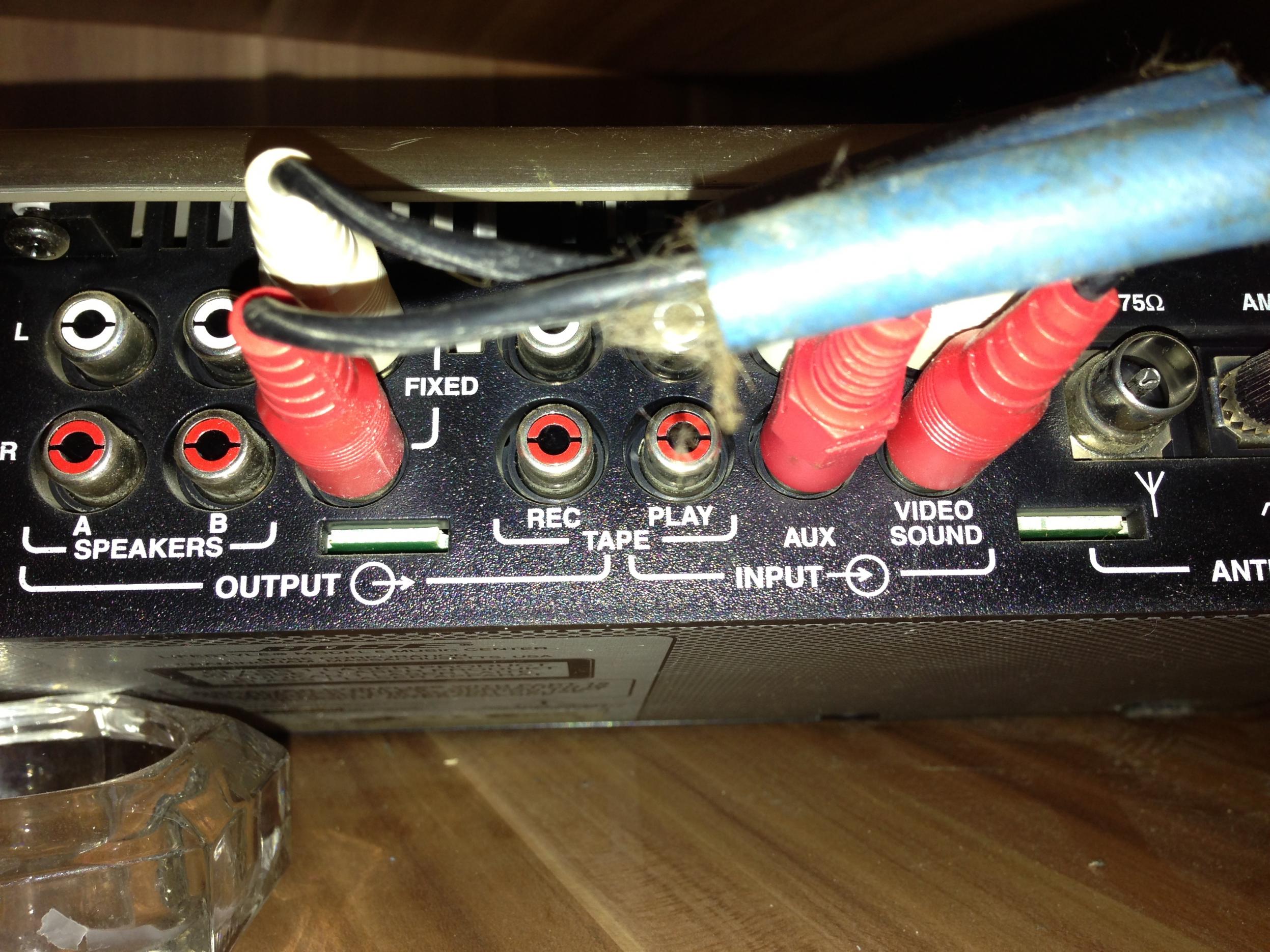

Ich würde mal sagen, dass das Bose Teil nur Stereo-Eingänge hat....
Was für ein Bose? Auf dienem Foto sind nur Stereo Anschlüsse zu sehen. Das heißt du kannst nur den grünen mit dem Tape In des Boses verbinden und hast dann Stereosound. Also 3,5mm Klinke per Adapter auf Chinch (1xrot, 1xweiß)
Du kannst dann hächsten Dolby ProLogic oder etwas ähnliches nutzen um alle Boxen zu befeuern.

das mit nur linke lautsprecher funktionieren is aber komisch ...selbst bei stereo. Ich würde nochmal schauen ob die boxen für ihren standort korrekt hinten verkabelt sind und ob die klinke im pc hinten ganz drin sitzt oder nur halb
Also an den anschlüßen von Bose liegt es zu 100% nicht. Denke eher, dass das Kabel was ich versuchsweise verwendet habe, wohl einfach das falsche ist.
Wenn ich schon einen Adapter brauche, denk ich das dann da der Fehler liegt. Geh ich jetzt mal davon aus :-)

Anschließen:
Grüner Klinkenausgang am Mainboard via Klinke-Cinch-Kabel mit dem passenden, beliebigen "In" am Bose-System verbinden, im Idealfall "Aux-In" oder "Line-In" (da vom Namen her am Einfachsten zu merken). Rot (rechts) an rot und weiss (links, mono) an weiss.
Am Bose natürlich den entsprechenden Eingang auswählen.
Wenn nur ein Kanal funktioniert:
Rot und weiss am Bose tauschen. Wenn der funktionierende Kanal nun wechselt, könnte ein Defekt am Klinke-Cinch-Kabel vorliegen. Dazu einfach mal Kopfhörer in den PC einstecken (ebenfalls grün). Wenn hier der Kopfhörer normal funktioniert, wird's am Kabel liegen.

Anschließen einer digitalen Soundquelle
Schließen Sie das Digitalsignal eines Digitalfernsehgeräts oder DVD-Spielers direkt an die
RCA-Buchse des Audioeingangskabels an. Schließen Sie das Analogausgangssignal des
DVD-Spielers an den AUX-Eingängen an. Immer wenn Ihr Lifestyle ® System ein gültiges
Digitalsignal empfängt (einschließlich PCM- oder Dolby-Digital-Bitströmen), wird dieser
Digitalton weiterverarbeitet. Falls kein gültiges Digitalsignal empfangen wird, wählt Ihr System
das am AUX-Eingang angeschlossene Analogsignal, das dann durch den Videostage ®-
Decoder zu einem ausgezeichneten Heimkinosound weiterverarbeitet wird. Falls Ihre digitale
Audioquelle mit einem Optokuppler versehen ist, benötigen Sie einen Adapter mit einem
(koaxialen) RCA-Stecker. Lassen Sie sich von Ihrem Händler beraten, oder setzen Sie sich mit
Bose ® in Verbindung.

Das Kabel ist wohl definitiv das falsche, Kopfhörertest ist der Beweis. Danke für den Tipp!!

Zum Anschluss:
Das Problem ist, dass Dein Board einen Toslink-Ausgang hat, das Bose als 5.1-Eingang aber nur digitalen Coax. Echtes 5.1 wirst Du also nur mit einem zusätzlichen Wandler bekommen. Ansonsten ist es nur Pseudo-Surround, da kannst Du also Stereo verbinden und das Bose macht dann Pseudo-Surround daraus.
Das einzige, was du hin bekommst ist den AUX Kanal anzusteuern. Dazu musst du vom PC Anschluss (grün) ein Klinke-Cinch-Adapterkabel ranstecken und in den Soundeinstellungen auf 2.0 stellen.

Fernab vom Bose-Bashing nochmal zurück zu den Fakten die das Handbuch des System liefert. Eine digitale Verbindung ist über die AUX-Anschlüsse möglich (diese sind scheinbar sowohl Digital als als auch Analog nutzbar)
Du bräuchtest also nur folgende Teile:
http://www.amazon.de/Toslink-SPDIF-Coax-Wandler-elektrisch/dp/B00548SJWY
http://www.amazon.de/HQ-Digitales-K...chstecker/dp/B000O77UAC/ref=pd_bxgy_ce_text_y
http://www.amazon.de/mumbi-optisches-Digitalkabel-Toslink-Kabel/dp/B002QVT92Q/ref=pd_bxgy_ce_text_z
und es sollte funktionieren. (Die Teile sind völlig beliebig gewählt um einfach die Richtung vorzugeben, ob die Qualität passt musst du selber sehen)

Ansonsten kannst du, sofern dein BOSE-Receiver tatsächlich in der Lage ist, ein digitales, koaxiales Signal zu empfangen, solche Produkte, wie sie dir der User Umbel empfohlen hat, kaufen. Damit wandelst du das optische, digitale Signal deiner PC-Soundkarte in ein koaxiales (also kabelgebundenes, nicht über Lichtleiter laufendes) Signal, das dein BOSE-Receiver wiederrum versteht.
Du musst jedoch genau in der Anleitung schauen (oder uns mal ein Foto der gesamten Rückpartie des Anschlussfeldes machen), wie genau mit dem "koaxialen Eingangssignal" am BOSE-Receiver zu verfahren ist.

@Max: Laut Anleitung gibt das Anschlussfeld nicht viel mehr her als das Bild uns schon zeigt ... und sofern es sich nicht nur um einen groben Fehler / Übersetzungsfehler des Handbuchs handelt soll der AUX-Eingang (auf dem Bild zu sehen) für die Digital-Coax-Verbindung herhalten
