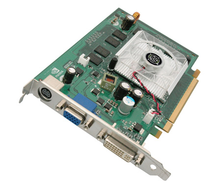

Ich wollte die Geräte mit einem HDMI-Kabel verbinden. Jedoch hat meine Grafikkarte kein HDMI-Anschluss. Die Grafikkarte hat nur 2 Anschlüsse= [DVI] [VGA]. Mein Fernseher hat diese Anschlüsse aber nicht.

Grafikkarte: NVIDIA GeForce 8400 GS
Da wir dein restliches System nicht kennen kann ich dir leider nicht sagen, ob deine CPU eine integrierte Grafikeinheit benutzt die du aktivieren könntest damit der HDMI-Port ein Bild zeigt. Plan B ist -> DVI auf HDMI Adapter an die Grafikkarte. Den Ton musst du aber anders abgreifen, ich glaub bei NVIDIA konnte man erst ab der 200er Serie den Ton durchschleifen (dazu extra die Grafikkarte mit dem internen SPDIF Port der Soundkarte verbinden)

Meine 8800 hatte extra ein kleines Kabel dabei. Der Anschluss an der Karte war direkt bei den Stromanschlüssen.
Bei der 8400 scheint der Anschluss dafür links oben vom Kühler aus zu sein.

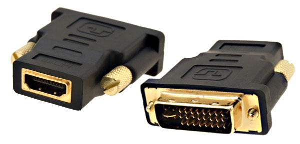

sind identische Kabel nur anderer Anbieter, oder du nimmst nen einfachen Adapter wie den hier: http://www.amazon.de/deleyCON-HDMI-...d=1407967302&sr=8-2&keywords=dvi+hdmi+adapter
gibts auch billiger und in jedem MediaMarkt und Saturn etc. Zusätzlich brauchst du nen SPDIF Kabel um deine Soundkarte bzw die Onboardsoundkarte deines Mainboards mit deiner Grafikkarte zu verbinden -> http://img9.abload.de/img/px8500_gt_hdmi_lp_inrdo.jpg. so ein Kabel liegt normaler Weise im Karton der Karte, falls es nen komplett PC war keine Ahnung, vermutlich eher nicht
