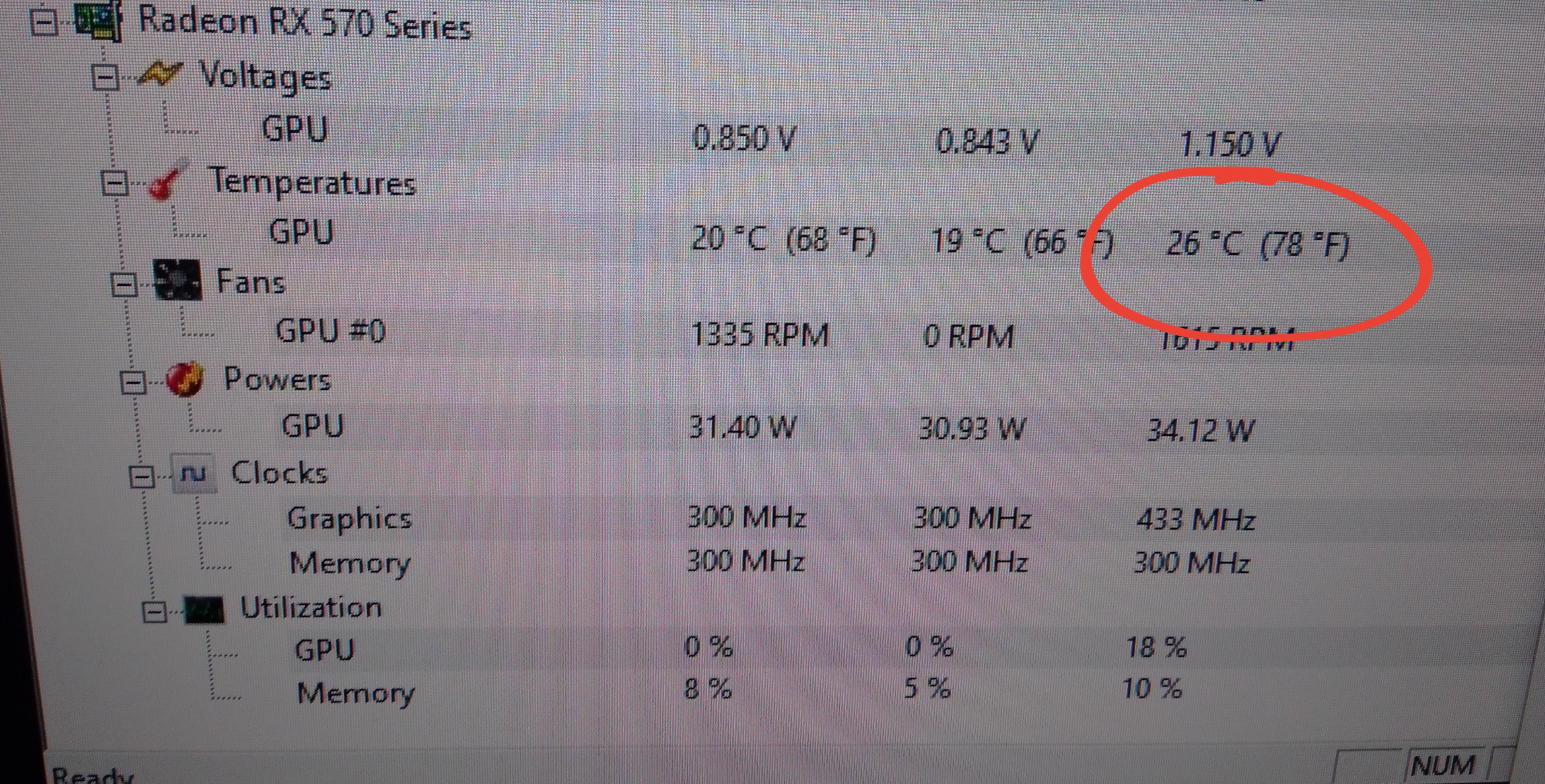

4. Kann ich etwas gegen die Bildverzerrungen beim BIOS und Systemstart der Onboard-Grafik tun?

Monitor per HDMI mit dem PC verbunden - da sollte es keine "Verzerrungen" o.ä. geben.
Wie sehen die denn aus?
Was für ein Monitor hast du denn angeschlossen? welches Bildverhältnis hat er denn? 4:3 , 16:9 , 16:10, 21:9 ? ich Habe zB. meinen HTPC mit einem i5 6500 mit der Onboardgrafik per HDMI an meinem 16:9 Fernseher am laufen und habe keinerlei Verzerrung , weder im Uefi, noch im Windowsbetrieb.

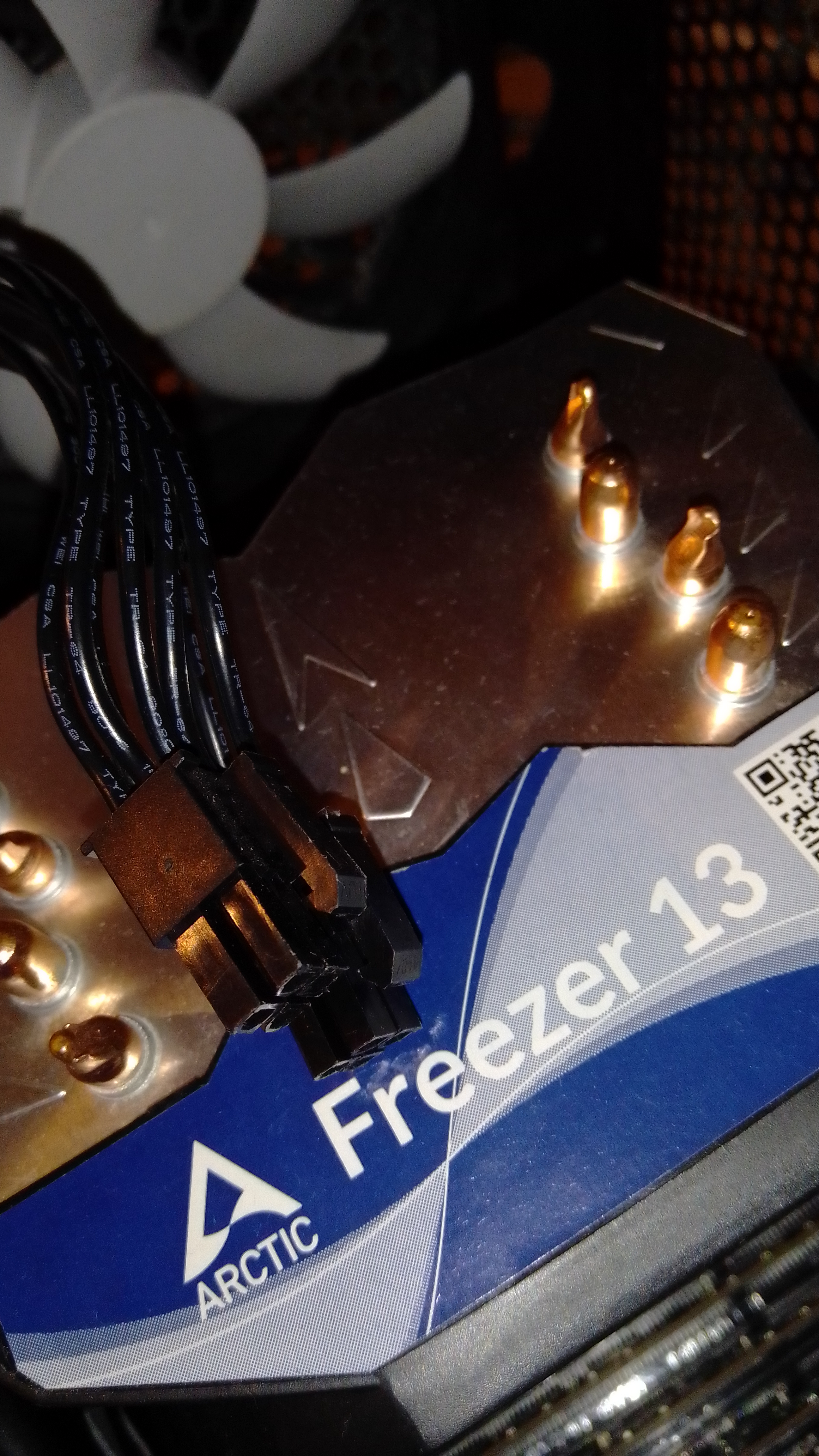

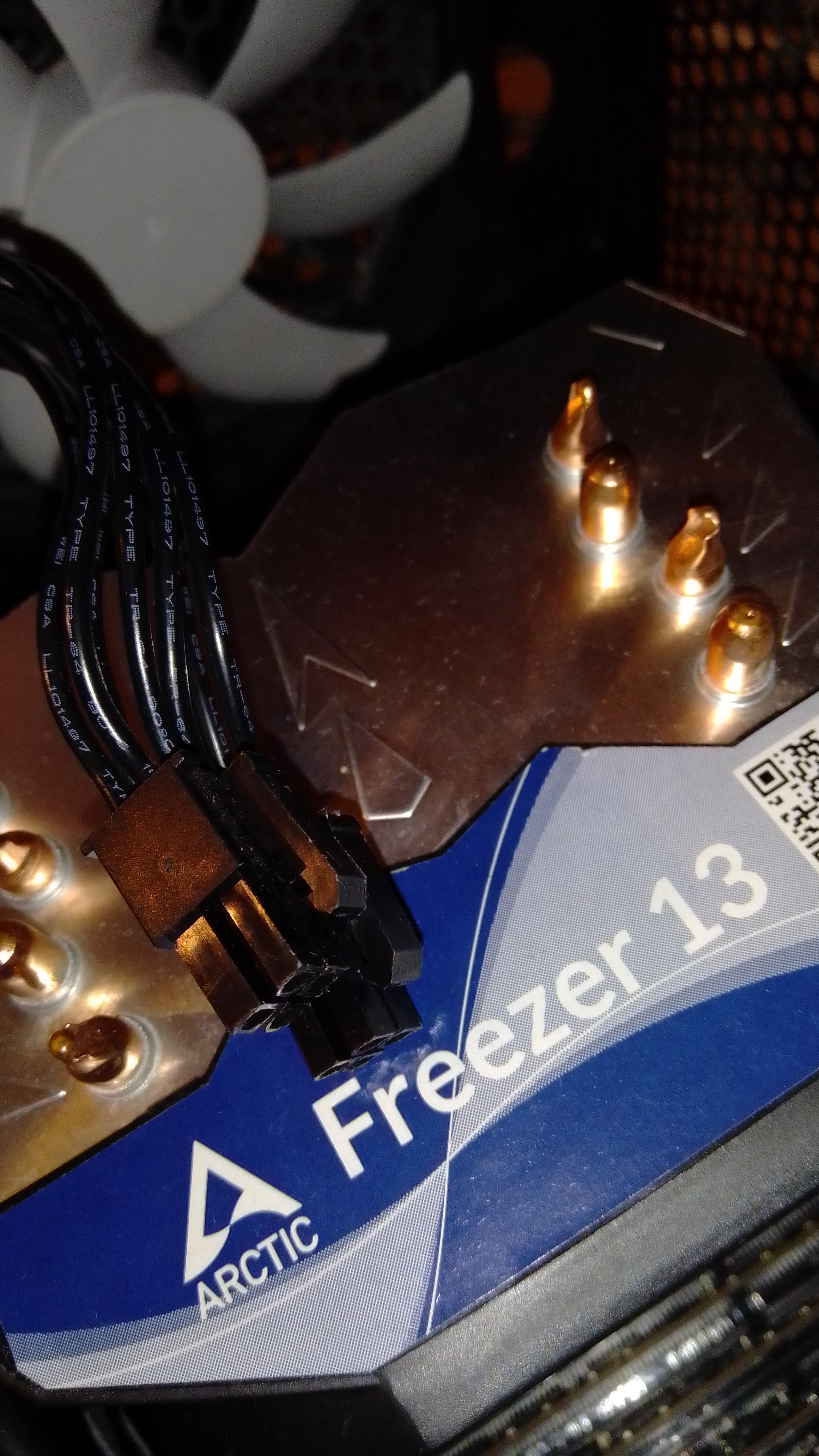

@Der Nachbar:
Habe leider kein anderes zur Grafikkarte passendes Kabel gefunden. Nur solche zur Stromversorgung einer Festplatte oder DVD Laufwerk. Schicke gleich noch Bilder.

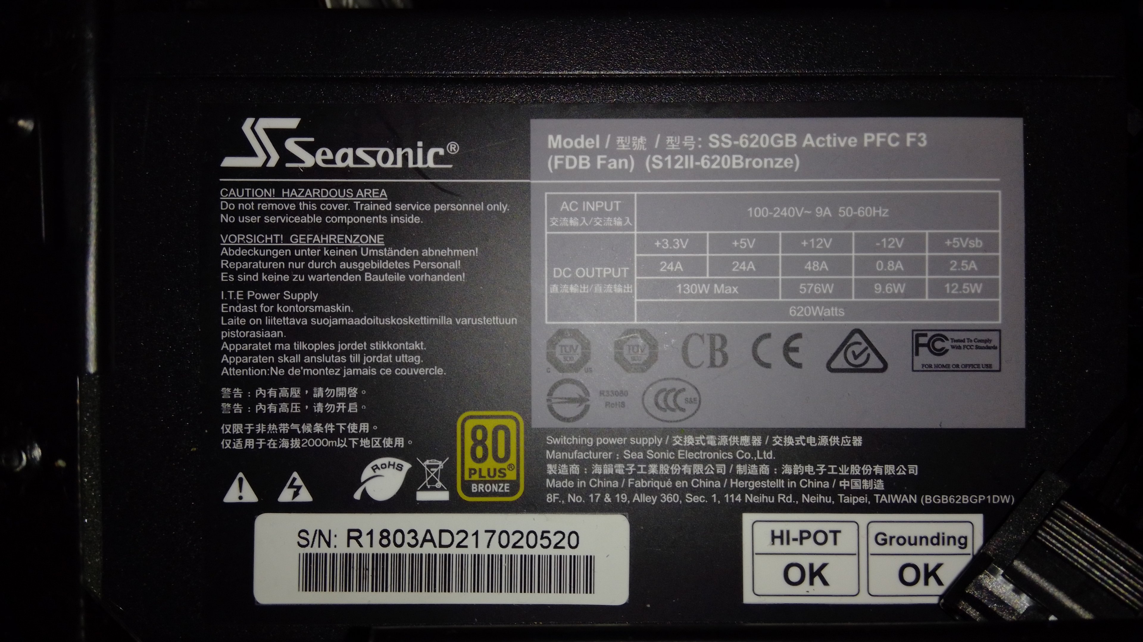

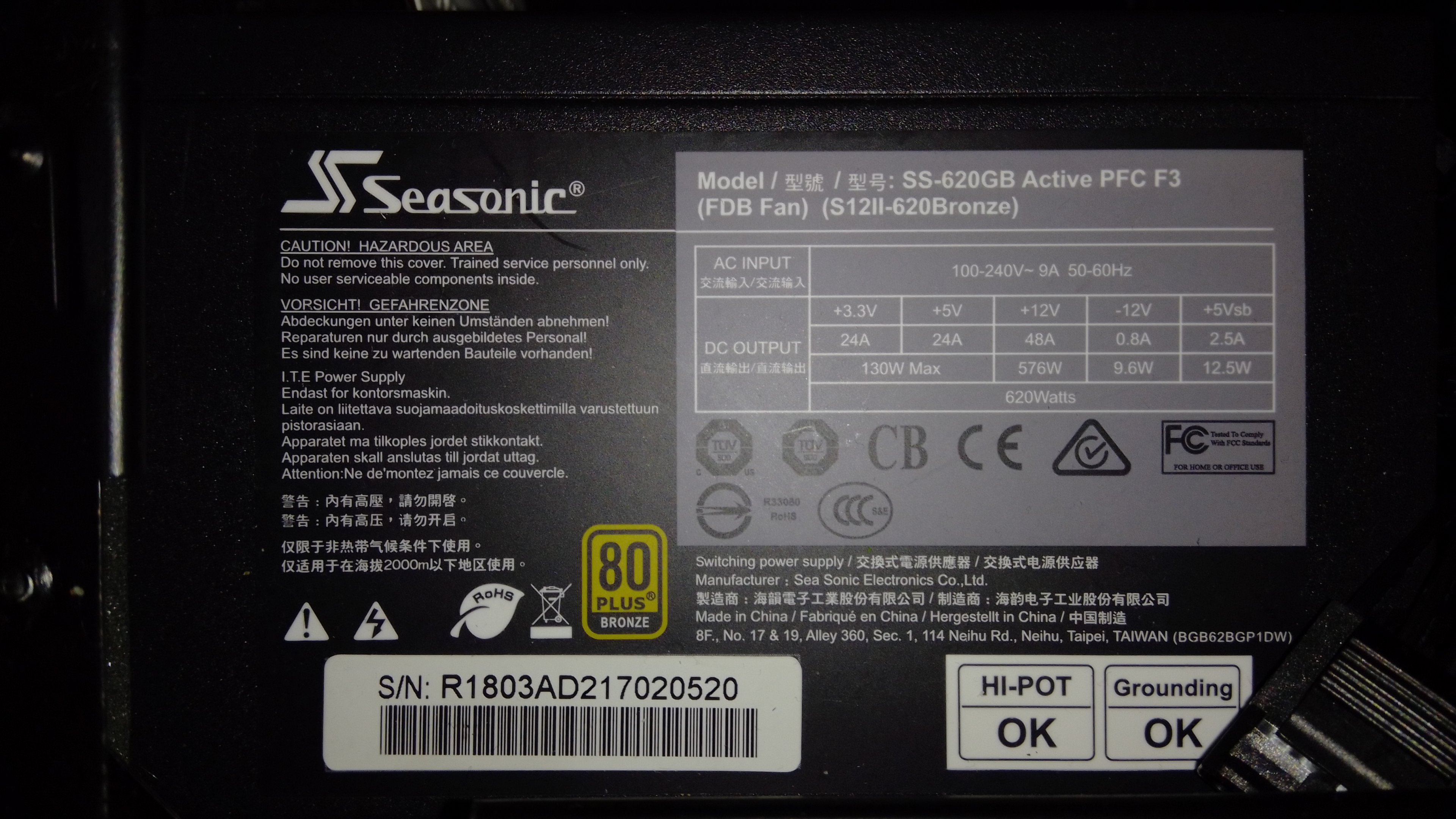

@ m.frölich
Ja bitte, auch vom Seitentypenschild oder EAN. Manch ältere Seasonic Netzteilserie und Revison ist teilweise nur mit der Bezeichnung nicht eindeutig erkennbar.

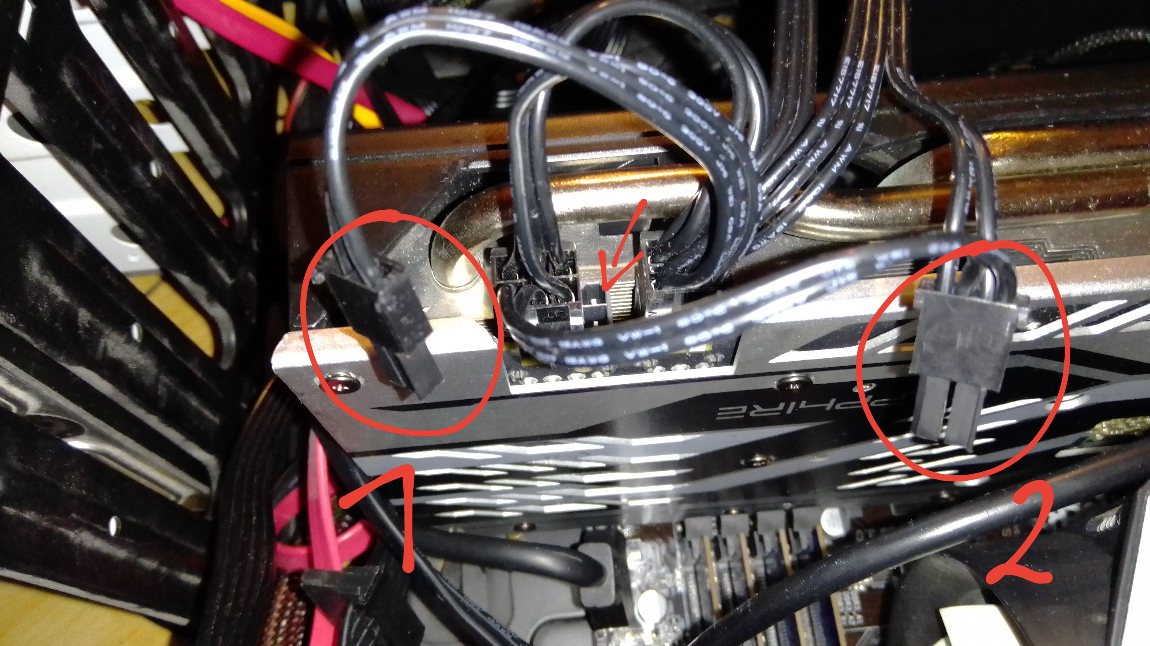

Okey hoffe die Bilder passen. Auf dem beschriftetem Bild sieht man alle Stecker die an die GraKa passen. Die die bereits stecken, passen auch nirgendwo anders. Da wo der Pfeil ist, steckte bisher immer "Stecker 1". Der andere als "2" beschriftete Stecker würde da auch passen, soll ich den mal statt dem ersten probieren? Der hing bisher immer lose rum.
Ansonsten habe ich wie gesagt nur Kabel für DVD Laufwerk oder Festplatte gefunden, außer eines das kommt dem für die GraKa noch am nächsten, das steckte auf dem Motherboard (siehe unbeschriftetes Bild). Ich denke aber nicht dass es für die GraKa auch passt, wird ja außerdem auch fürs Motherboard gebraucht...
Könnt ihr damit etwas anfangen?

Das Netzteil sollte 2 Stück PCIe 6+2 Pin Stecker haben!
Natürlich die Grafikkarte vollständig anschließen!

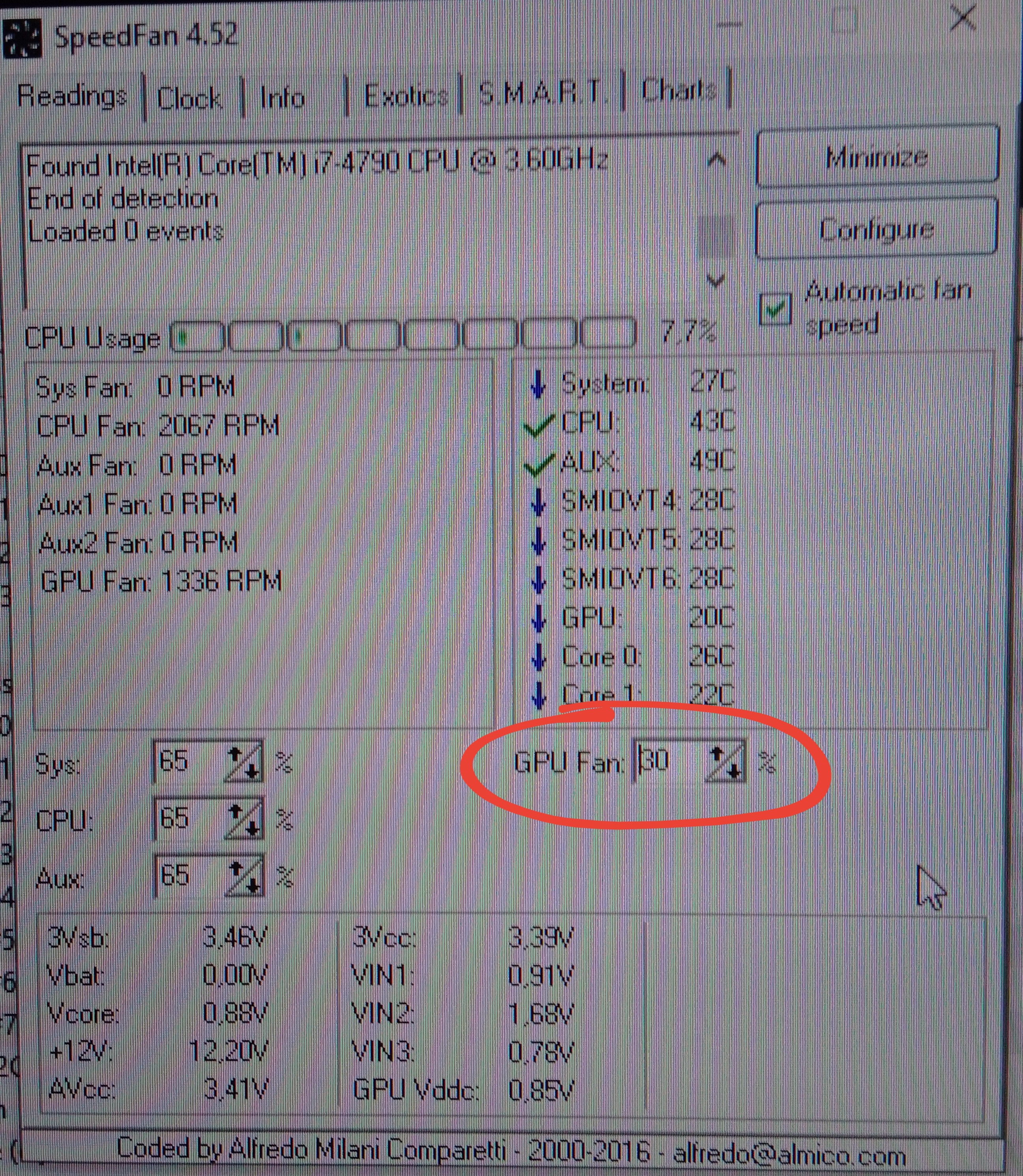

Interessant wäre, ob überhaupt die übrige hardware, abgesehen von der Grafikkarte, defektfrei und stabil läuft.
Wenn ich da von verzerrtem BIOS Bild lese, trotz hdmi Verbindung, schwant mir Übles.

Ok, also zum Netzteil:
Handelt es sich um das hier?
https://geizhals.de/seasonic-s12ii-620bronze-620w-atx-2-2-ss-620gb-a497468.html
https://seasonic.com/s12ii?__cf_chl...nmdxhCqCk9NQTUS3n6ge-44K1v6n-l-NSyTIhSZKLoN5k
Laut deinem Foto sollte es das sein.
Also kein "Seasonic: SS-620GB Active PFC F3 - 620 Watt " sondern das "Seasonic S12II-620", wie von dem Foto. Ok, das SS620GB ist offenbar noch eine Typenbezeichnung, aber gut.
620 Watt 80PLUS Bronze ist locker ausreichend für dein System und dürfte, wenn nicht defekt, keine Probleme verursachen. Nicht mit einem Haswell i7, ohne OC und einer RX570 4GB auch ohne OC (Übertaktung).
Dein Netzteil hat folgende Kabel:
laut Geizhals: 1x 20/24-Pin, 1x 4/8-Pin ATX12V, 2x 6/8-Pin PCIe, 8x SATA, 4x IDE, 1x Floppy
Laut Hersteller-HP: die selben. Statt 4x IDE steht dort halt "Peripheral" und der Floppy Stecker sitzt am Ende dieses Kabelstrangs.

So, und der wichtige Stecker Nr 3: Die PCIe Stecker an die Grafikkarte!
Wenn ich das richtig gesehen habe, hat die Grafikkarte einen 8-Pin und einen 6-Pin Anschluss.
In deinem ersten Foto sind die Buchsen belegt.
In deinem Post mit den 3 Fotos, sind nur 2x6 Pin angeschlossen und 2 Pins sind frei.
Warum?
Vollständig anschließen!
Die 8-Pin PCIe Stecker sind als 6+2 Pin ausgeführt. Sodass man eben, je nachdem was man brauch, eine Graka mit 6- oder mit 8-Pin Buchse anschließen kann.
Also, bitte beide PCIe Stecker an der Graka anschließen! Und zwar den einen Stecker als 8Pin, und den anderen Stecker als 6Pin!
Nicht beide Stecker als 6 Pin und dann die 2 Pins von Stecker 2 rüber in die Buchse wo Stecker 1 steckt.
Nix kreuz und quer, bitte einfach so wie es vorgesehen ist!
Du kannst nur generell versuchen, Stecker 1 und 2 zu vertauschen, aber das sollte egal sein, weil beide Stecker hängen am selben Kabel nehm ich einmal an und gehen ins Netzteil.

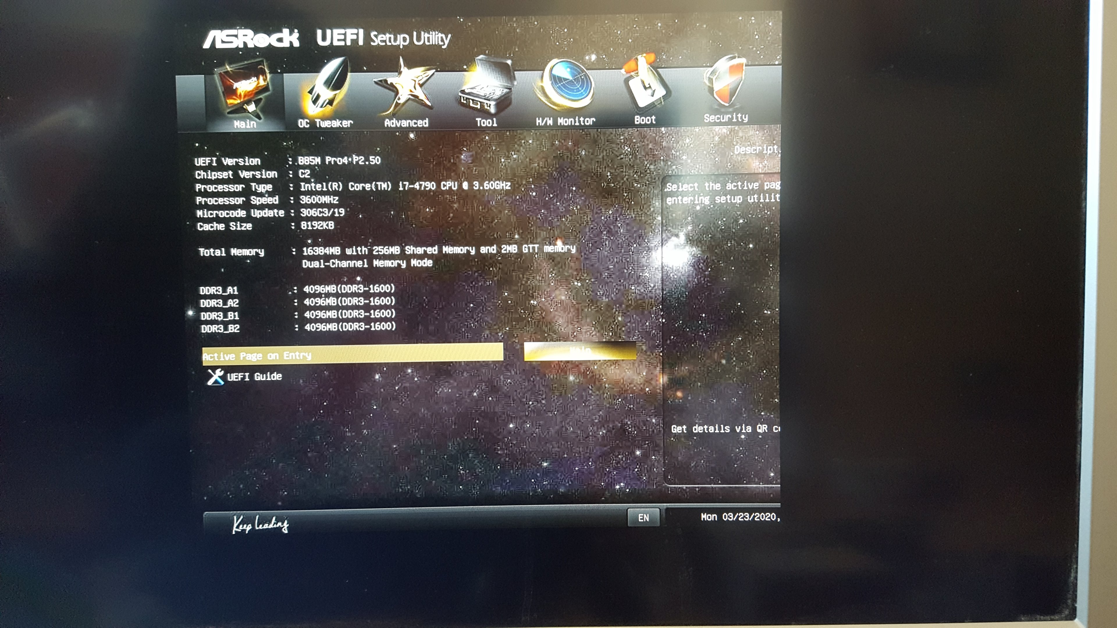

RAM!!

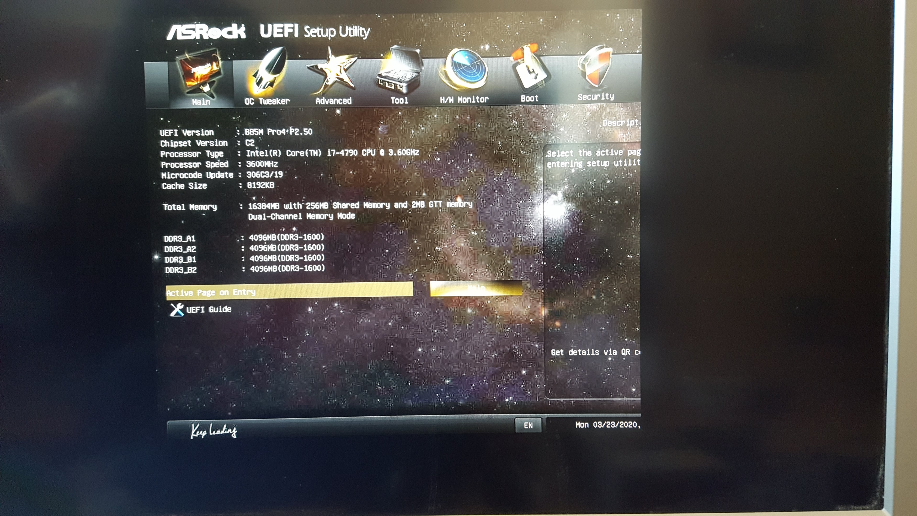

Es sind 4x4 GB verbaut? Ist das ein fertiges Kit? Oder hat der Typ damals vl von 2x4GB um weitere 2x4GB aufgerüstet?
Weil wenn das nich tstabil läuft, kann die Kiste auch abschmieren?
Mainboard BIOS ist am neuesten Stand? Sehr gut!
Hast du das auch schonmal auf Default zurückgesetzt? Also load Setup defaults?
Wenn du Einstellungen änderst, werden die auch gespeichert? Alsl sind die nachher immer noch so, wenn du ins BIOS gehst?
Falls nicht, ist die BIOS Batterie leer und du musst die Knopfzellenbaterie austauschen.
Glaub ne Cr2032 ist das.
Aber guck auch mal wegen dem RAM, wenn wir schon dabei sind.
Weil wenn dein Live Linux nicht bootet, naja, das wird ja alles in den RAM geladen.
Könnte also eine Spur sein, oder auch nicht.
Hast du das Ganze schonmal mit nur 1 RAM Riegel getestet? ALso ob dann immer noch alles abschmiert etc?

Richtig, ein 8Pin- und ein 6Pin-Anschluss.
Warum?
Weil bei den zwei Pins die auf dem Foto frei sind (siehe Pfeil), immer der umkreiste Stecker 1 angeschlossen war und ich aber fragen wollte, ob ich auch den als Stecker 2 gekennzeichneten dort anschließen kann. Der hing bisher lose rum und wird wohl wie du schreibst nur für eine 2mal 8Pin GraKa benötigt. Habe also nur für das Foto den Stecker abgesteckt.
Heute habe ich Stecker 2 getestet, macht aber keinen Unterschied welcher der 2Pin Stecker angesteckt ist und welcher lose rumhängt.

Nun zur in die CPU integrierte GPU ( =iGPU):
Habe echt noch nie von diesem verschobenen Bild gelesen, sobald digital angeschlossen.
Das gabs noch zu VGA Zeiten.
Ist wie gesagt nur einige Sekunden beim Bootscreen (Windowslogo und die kreisenden Punkte darunter) und im BIOS. Zum BIOS unter der iGPU habe ich auch noch ein Foto angehängt.
Wichtig: das ist nur bei der iGPU, die GraKa zeigt mir das BIOS im Vollbild und ohne Probleme.

RAM!! Es sind 4x4 GB verbaut? Ist das ein fertiges Kit? Oder hat der Typ damals vl von 2x4GB um weitere 2x4GB aufgerüstet?
Ja 4x4 GB. Fertiges Kit weiß ich nicht, auf jeden Fall sind alle vier genau baugleich.
Ja neuester Stand.

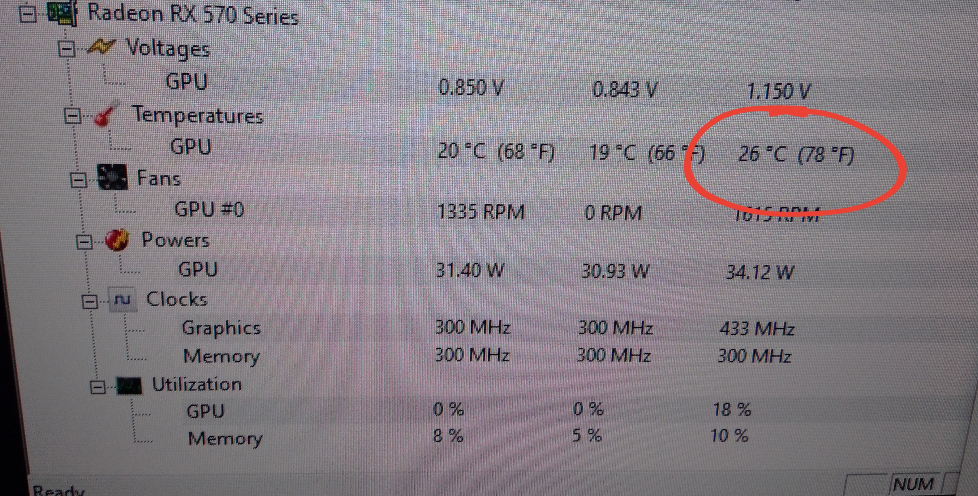

Habe noch Bilder angehägt von dem Tool "SpeedFan", mit dem ich manuell die GraKa-Lüfter anschalten kann (siehe Markierung Bild1). Es zeigt eine GPU-Temperatur von 20°C, wenn ich die Lüfter auf 30% stelle. Sind die Lüfter aus, hat sie maximal 25°.
Habe auch noch ein weiteres Tool "HWMonitor" installiert. Es zeigt für die GPU einmal 20°, 19° und komischerweise 26° (siehe Markierung Bild2). Der Wert bleibt auch bei 26°, wenn ich die Lüfter auf 100% stelle und die anderen beiden Werte (und auch der von SpeedFan angezeigte) auf 17° fallen. Schalte ich die Lüfter wieder aus und die Temperatur steigt wieder, bleibt nun auch der mittlere Wert (vorher 19°, nun 17°) bei 17° stehen und steigt nicht. Wie kann das sein?
Habe auch noch einen anderen Benchmark-Test (3DMark) probiert. Auch hier wird der Bildschirm schwarz, bei der iGPU jedoch läuft er durch.

Ok, ich fasse kurz zusammen:
  • Steckverbindungen vom Netzteil zu den Komponenten müssten passen
  • Auch die Grafikkarte (eine mit AMDs Radeon RX570 Chip und 4GB VRAM) ist mit einem 8Pin + 6Pin PCIe Stecker angeschlossen
  • Das Netzteil ist das vom Foto und die Technik dahinter ist mindestens 10 Jahre alt (Jänner 2010).
  • Release der RX500er Serie, dh auch RX570, war 2017
  • modernere Grafikkarte bzw Grafikchips, haben sehr sehr schnelle Lastwechsel und extrem scharfe und hohe Lastpeaks, mit denen ältere Netzteile, dh aus älteren Generationen, wo es diese kurzen, und daher scharfen hohen Peaks noch nicht gab, oft nicht klar kommen.
  • Laut Foto müsste das Netzteil 576W an der 12V Schiene liefern. Das würde für deine CP und die Grafikkarte sowas von locker ausreichen! Aber die reine Leistungsaufnahme der Komponenten alleine ist halt nicht alles.

  • Benutzt du die iGPU, ist das Bild im BIOS und während des Windows 10 Boots verschoben, aber dann am Desktop wieder alles in Ordnung.
--> Wenn du mit der iGPU einen Benchmark startest passiert was? Weil dann ist ja die Grafikkarte als Fehlerquelle ausgeschlossen.

Bitte entfernen und sein lassen: Speedfan. Und schon gar nicht an der Lüfterkurve einer möglicherweise defekten Graka herumspielen.
Die Graka steuert die Lüfter schon von selbst. Der Zerofan Modus ist eben dafür da, dass im Leerlauf keine Lüftergeräusche entstehen.
Da gibts auch kein "die Graka wird zu schnell warm, da kommt die Lüftersteuerung nicht hinterher" oder solch Schwachsinn!
UND: Die Temperaturen die du genannt hats müssen Blödsinn sein. Außer du wohnst in einem Gletscher.
Raumtemperatur, oder gar weniger ist gar NICHT MÖGLICH!
Sind diese GPU Temperaturen die von der Grafikkarte oder von der iGPU?
Wenn du zB mit HWMonitor ausliest, verwende keine anderen Programme, die gleichzeitig das Selbe tun. Die könnten sich untereinander stören!
Und Speedfan bitte bitte weg damit.
Na ja ich habe nur genannt, was ich mit den im letzten Post genannten Tools ausgelesen habe. Hatte aber tatsächlich das Fenster offen, also garantiert keine 20° Zimmertemperatur für mindestens ne halbe Stunde. Und bei Lüfter auf 100% hatte ich 17° bei der GraKa. Werde aber am Lüfter nicht mehr rumpfuschen, SpeedFan ist schon runter ;)
Von der Grafikkarte.
