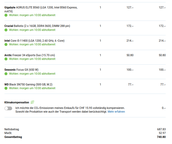

so, meine aktuelle Zusammenstellung ist in etwa fertig, bin grad etwa beim maximum mit 700 euro angekommen.. passt das so gut zusammen?
aufgrund der lieferfrist hab ich mich für den freezer esports duo entschieden, 500gb SSD um ein bisschen zu sparen und der seasonic, weil die be quiet pure power 11 FM nicht an lager war bei digitec. bekomm dann noch ein bisschen rabatt bei digitec, da ich noch Leute kenne von meiner Zeit, wo ich dort gearbeitet hab ;)
einzige überlegung könnte noch sein, dass ich das netzteil und den CPU kühler an nem anderen Ort hole.
Reaktionen: GuSchLa
Kannst du so machen.
