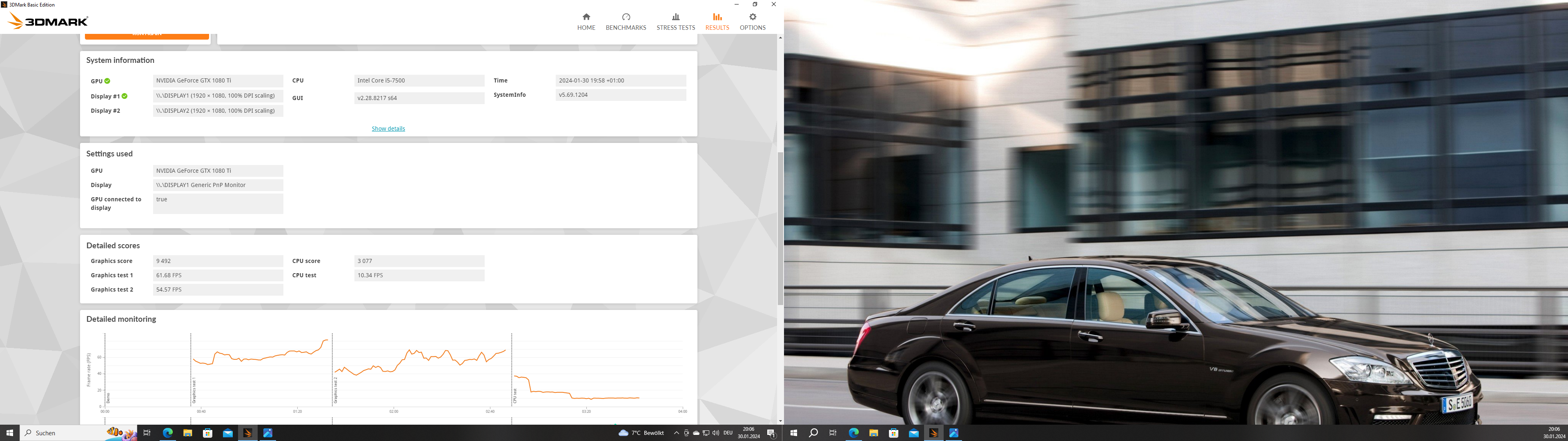

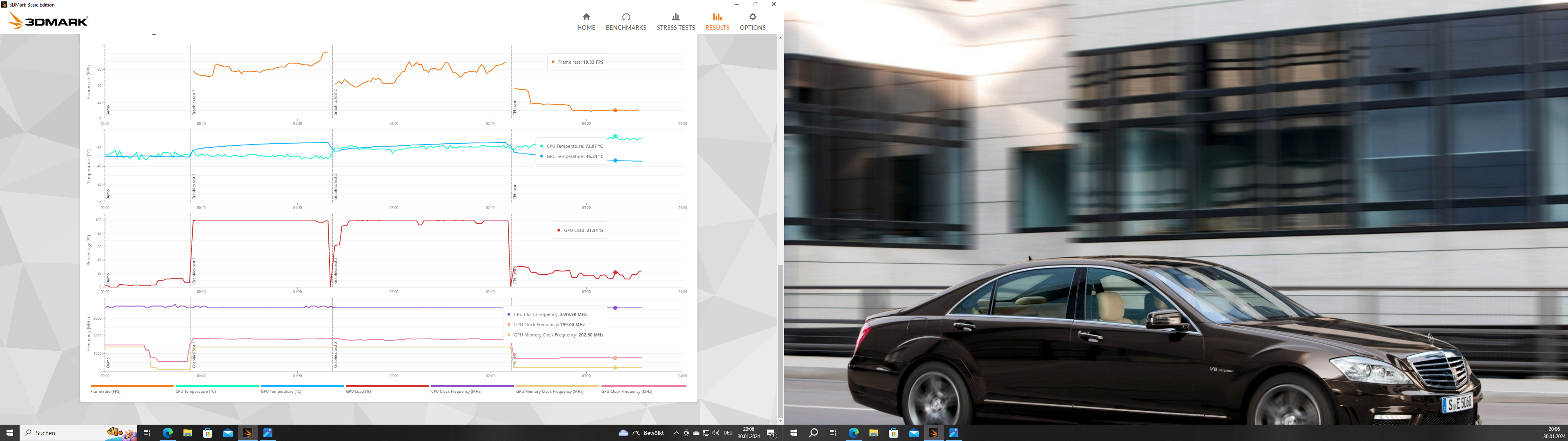

Ich hoffe ihr könnt was damit anfangen. denke ein score von 7000 ist gut?
zusätzlich habe ich jetzt zwei stromkabel direkt zum netzteil angeschlossen so wie es mir empfohlen wurde. zum glück hatte ich das kabel noch neu verpackt rumliegen
