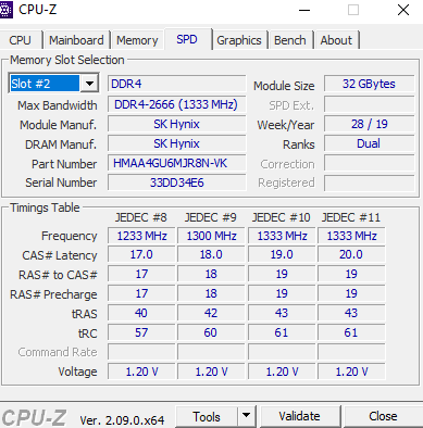

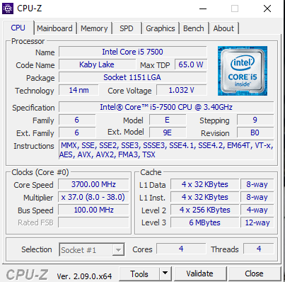

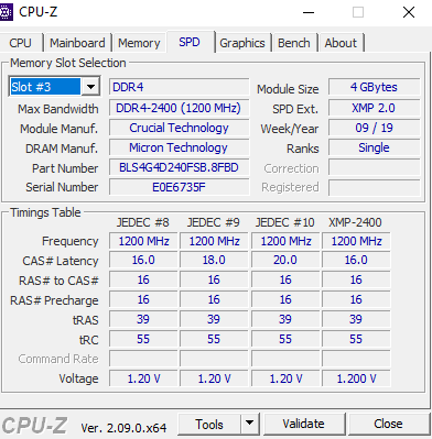

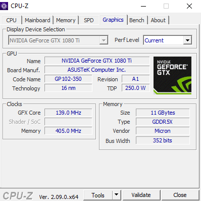

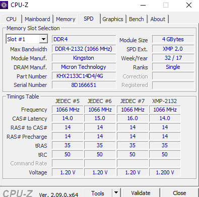

Hier erstmal CPU-Z bevor ich irgendwas gemacht habe.

Ich sehe die 1080 TI nicht so kritisch. Das Alter ist weniger problematisch als die absolute Nutzungsdauer und die dabei anliegenden Temperaturen.

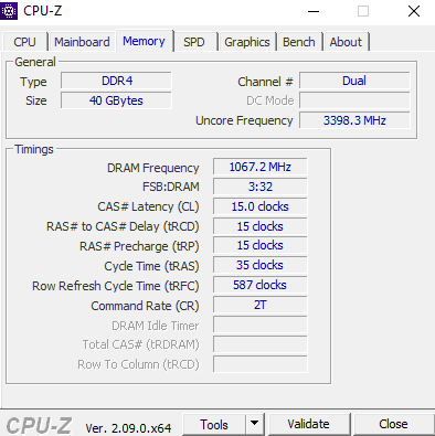

Bezüglich RAM würde ich die beiden 4 GB Module in den einen Kanal und das 32 GB Modul in den anderen Kabel stecken. Dann sollten zumindest 16 GB im Dual-Channel Moduls laufen.

Ram:
Deine beiden 4GB Riegel sollten auf Slot 2 und 4 sitzen. Der 32er sollte auf Slot 1 oder 3 sitzen.
Um zu testen, könntest du den 32er erst einmal heraus nehmen.

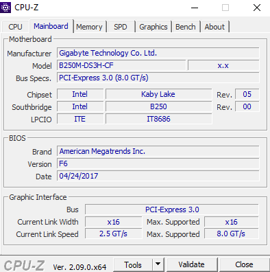

Mainboard:
Vorab: Mit den Abstürzen der Grafikkarte hat das Thema nicht direkt zu tun.
Es gibt für das Mainboard ein aktuelleres BIOS.
https://www.gigabyte.com/Motherboard/GA-B250M-DS3H-rev-10/support#support-dl-bios

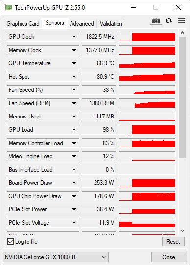

Ansonsten mal GPU-Z starten und ein Logfile unter dem Reiter Sensoren anlegen, das zeichnet bis zum Absturz auf und ist danach bis zu jenem einsehbar.

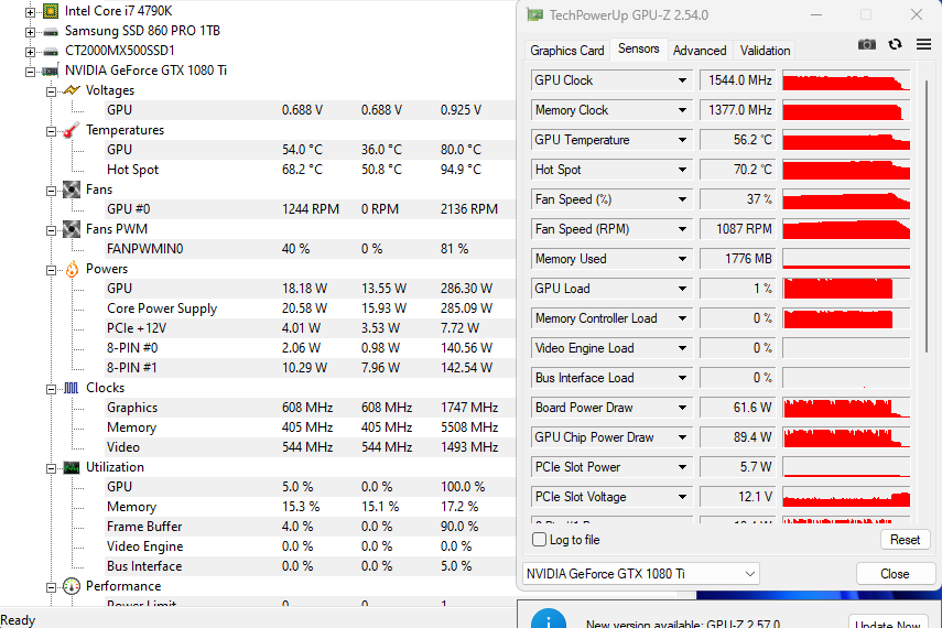

also der PC ist tatsächlich einmal abgestürtzt aber. das liegt daran das ich schätze ich 4k eingestellt habe sowie zwei CPu stress test im hintergrund laufen hatte. hab jetzt nochmal alles durchlaufen lassen mit den richtigen einstellungen. Die CPU kommt maximal nach 10 minuten ungefähr auf 70 grad die GPu auch.bei der GPu steht laut hw-monitor das der hot spot irgendwie bei 90 grad ist. ich sende mal ein foto von gpu z. das habe ich beim dritten lauf gemacht (ohne cpu stress test nur furmark stress test)
höher als die temperaturen wird es nicht auch nach 10 minuten. ich versuche jetzt mal den ram. was sollte ich da jetzt genau machen? den riegel ganz raus oder irgendwie in slots 3 und den anderen wo anders?

90Grad Hotspot hat meine damalige 1080ti nachm repaste auch nicht gesehen. Was passiert wenn du zum testen mal Manuell die Lüfter der Grafikkarte auf 100%stellst und dann mal "alles durchlaufen lässt"?

und mal mit GPU-Z ein Logfile laufen lassen.
Reaktionen: Mercedes33

jetzt hat mich was erschrocken. ich habe die lüfter so wie mir gesagt wurde auf 100 prozent gestellt und die Gpu auf stress test laufen lassen auf einmal ist die CPU auf 100 grad ????
Temperaturen der Karte sind gut. Bei 37% Lüfter Geschwindigkeit völlig ok.
Falls dein Upgrade auch diesen 32Gb Ram beinhaltet. Würde ich diesen testweise draußen lassen.

Jap. Vor allem sind es nun 3 vollkommen verschiedene Riegel!

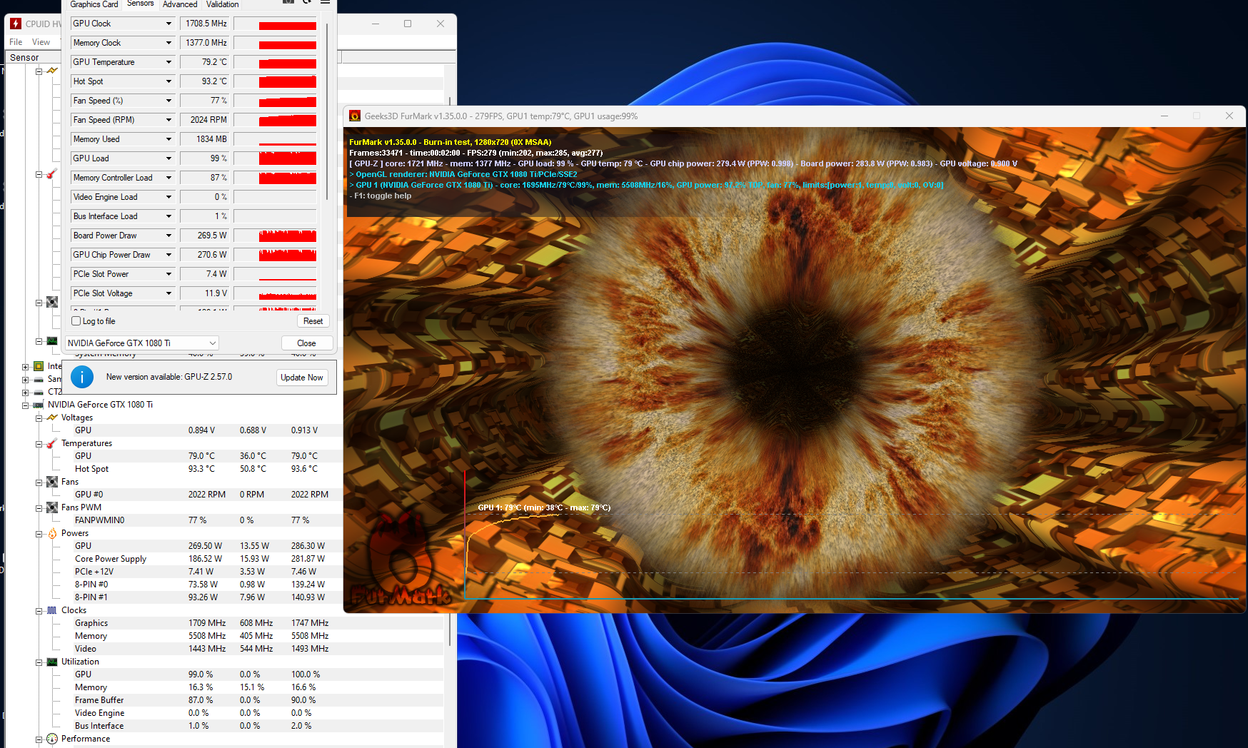

Furmark mit meiner MSI GTX1080Ti hab ich grad selber laufen lassen + GPU-Z tab für diesen Hotspot. 2min 93C und problemlos. Die Karte dreht zwar hörbar auf, aber nervt nicht. Kein Düsenjet, kein kreischen, angenehme Geräuschkulisse. und ich bin da sehr empfindlich. Guter MSI Kühler :)
Hier mal der sensor log hoffe ich habe das so umgesetzt wie ihr das meint.

hier die gpu z datei die bis zum absturz alles aufgezeichnet hat
