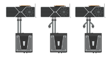

Wichtig ist, dass du zwei Kabel nimmst, an zwei PCIe Anschlüssen am Netzteil,
nicht nur mit einem Y-Kabel solche leistungsstarke Karten mit Strom versorgen. @Mercedes33.
Auch bei SingleRail Netzteilen.
